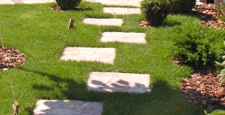

Добрый день всем,
помогите, пож, кто знает, как обустроить дорожку в саду из отдельных камней, чтобы между камнями был газон?

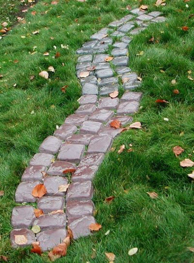

Юля

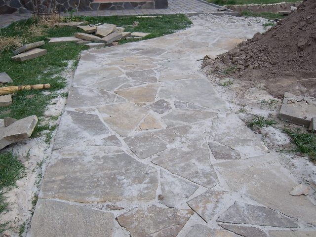

Вот так. Укладка прямо на песок, между камнями 3-5 см. Весной шов розчистиь и туда смесь земли с семенами.За пару месяцев затянет:D

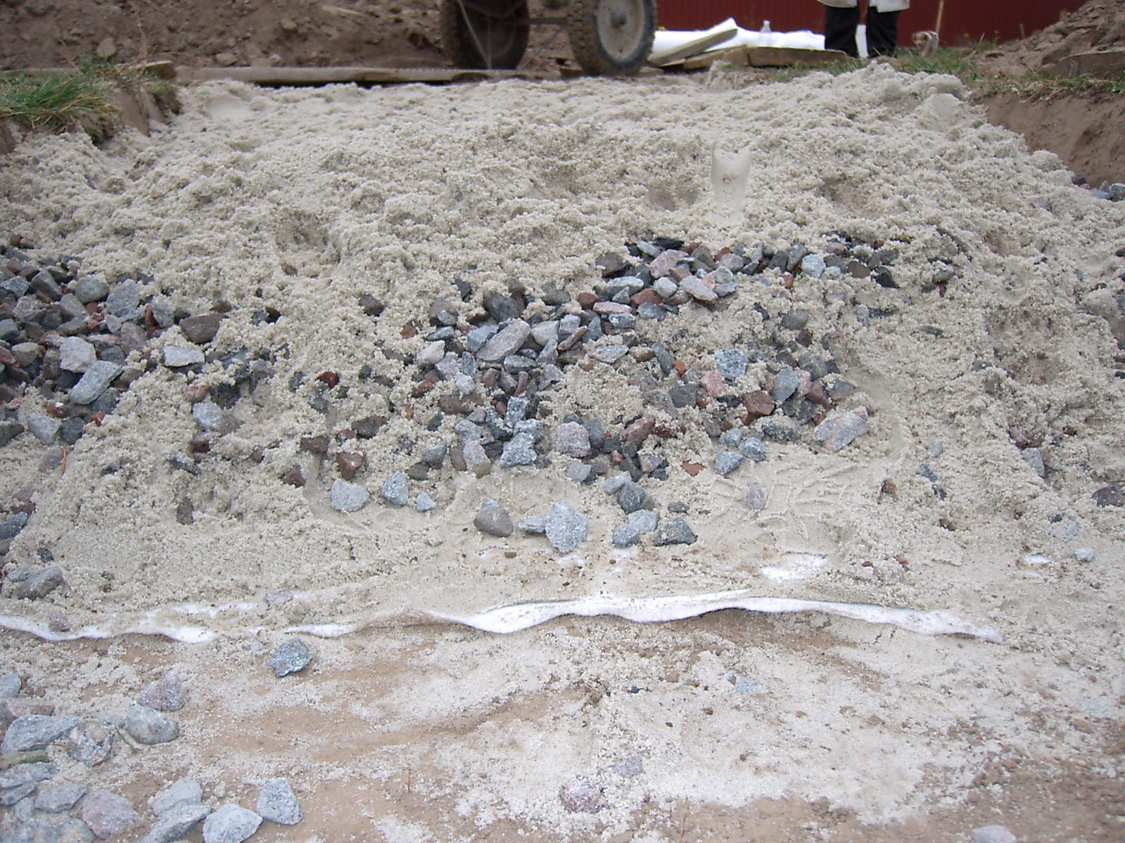

прокопать транщейку на штык лопаты так как надо дорожку, уложить туда (по дну траншейки) геотекстил, потом сделать отсыпку из гравия см 10-15 (зависит от толщины камней) чуток ее потрамбовать, потом положить камни (все зависит от их толщины) и вокруг камней по щебню отсыпать черноземем с газонной травой... думаю такая конструкция позволит избежать просадки камней, и будет достаточно чернозема - см 10-15 для того чтобы газон на нем прижился....
ну, на Вашем фото дорожка практически монолит... я думал речь идет об обособленно расположенных камнях - типа "ой, они так валялись как мы заселялись - типа природный дизайн" чтобы дорожка выглядела не такой навязчиво рукотворной...
Делали и так тоже, просто нынешнему заказчику нравится так, а траве хватит и того растояния.

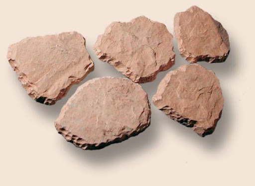

именно так. нужно обособленные камни, не могу найти подходящий рисунок. как только найду - обязательно добавлю. так, чтобы между камнями было не меньше 5см.
да можно и побольше, лишь бы не приходилось перепрыгивать с камня на камень))))) щас поищу фотки.. о, нашел... тока вместо сухой травы - там должна быть зеленая)))))

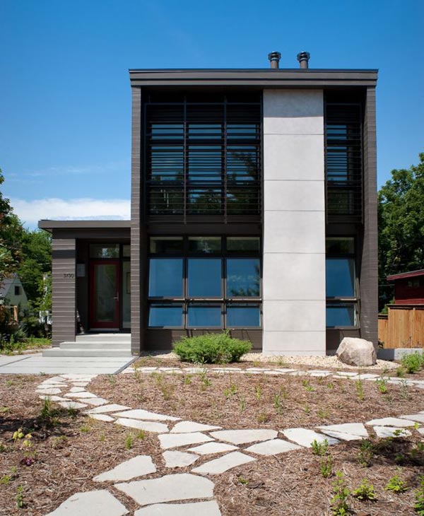

или тут тож вариант - но это больше - бетонные плашки - www.digsdigs.com/photos/contempory-style-concrete-house-13.jpg

Так укладывайте как хотите, главное основа чтобы была как описано выше.
По вторым камням чёт фотку не могу найти...
Не это же камень в траве, а надо трава в камне:D
т.е. правильно понимаю, что нужно прокопать дорожку, засыпать песком, утрамбовать, уложить камни в зависимости от пожеланий, а затем швы засыпать семенами и землей? причем алгоритм однаковый как для дорожек с плотно уложеными камнями, как и для дорожек с отдельно расположеными.
да, тока геотекстиль не забудьте, чтобы потом камни послде дождя не утонули в земле.... и лучше песоцек с гравием 5-20....

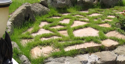

Первые две работы - камень положен на трамбованный песок без геотекстиля. Трава со временем сама держит форму. Единственное, нужно обеспечить нормальный полив. камень летом раскаляется и подсушивает траву. Если делать пошаговую дорожку - получается не совсем удобно ходить...у каждого человека свой шаг, свое настроение....Кто-то любит ходить медленно вразвалочку, кто-то "летает"...и когда ты подстраиваешься под каждый камень, куда поставить следующую ногу - это напрягает.

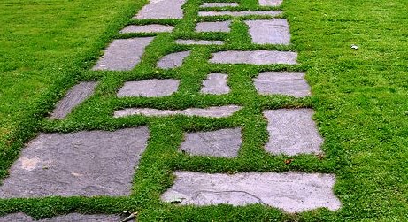

Если подобрать песчаник толщиной 4-5 см и порезать его на прямоугольники разного размера, то получиться такая дорожка:
Минусы - много отходов, нужно брать камня раза в два больше, чем у Вас будет предполагаемая площадь дорожки.
