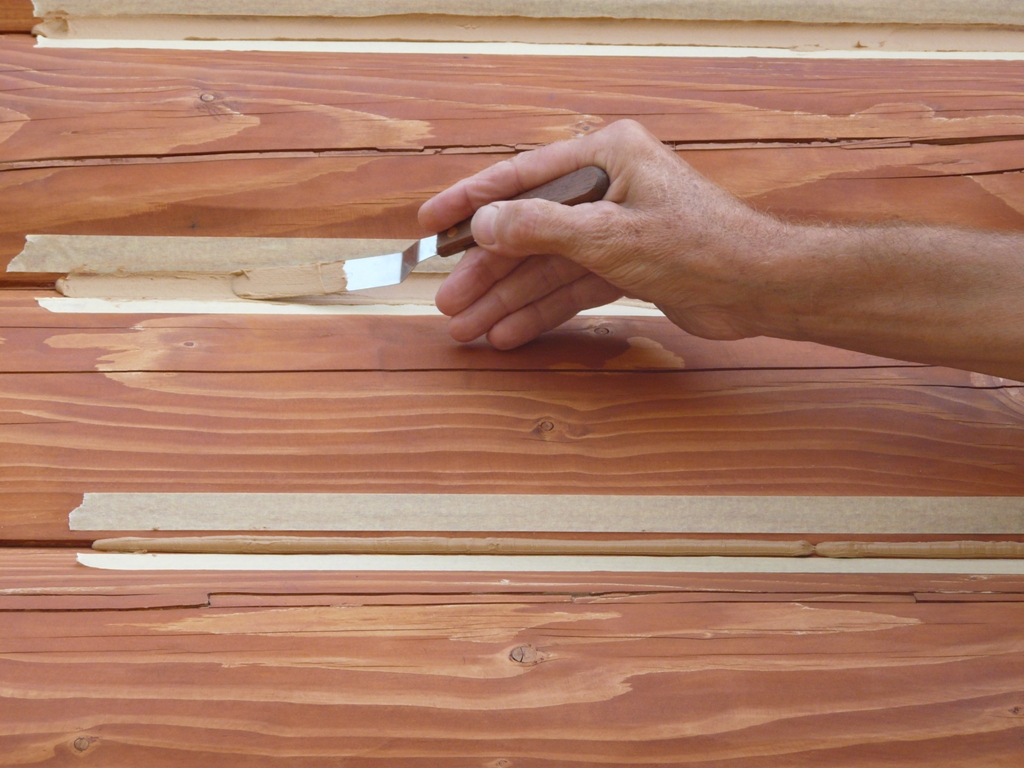

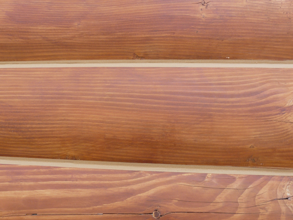

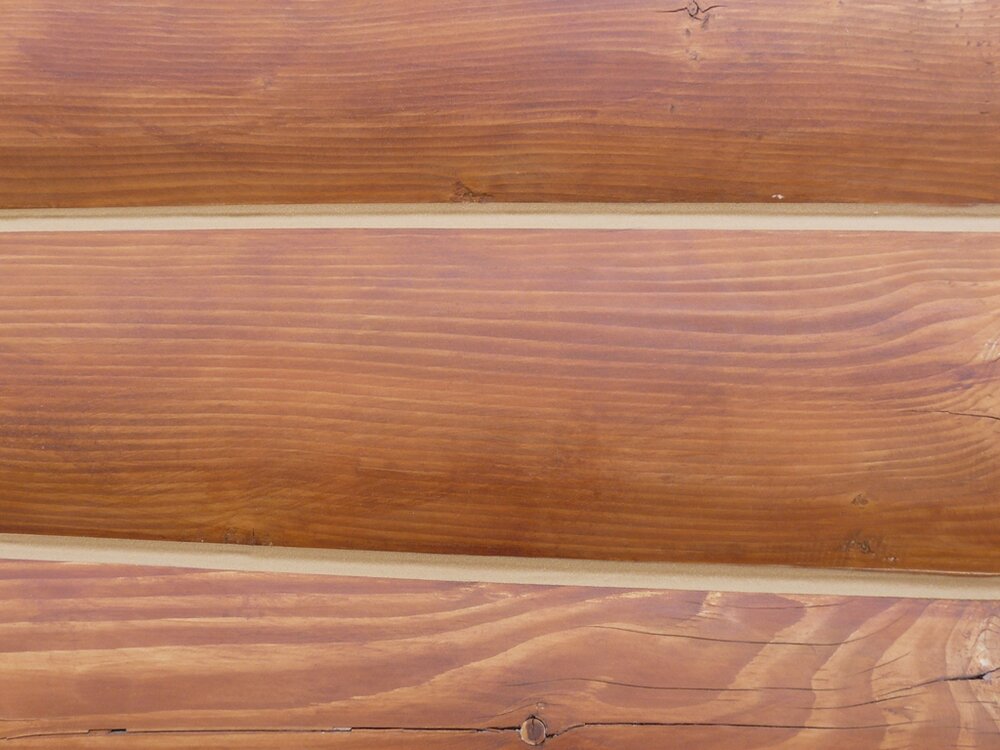

Mitka Опубліковано: 24 квітня 2011 Автор Поділитись Опубліковано: 24 квітня 2011 Попробовал вчера Реммерс - цвет Орегон подошел полностью. Но. Пальцем получается фигня. То ли пальцы у меня кривые, то ли ещё чего, но завтра куплю малярного скотча, попробую с ним. Посилання на коментар Поділитися на інших сайтах More sharing options...
Ирина Ч. Опубліковано: 24 квітня 2011 Поділитись Опубліковано: 24 квітня 2011 Попробовал вчера Реммерс - цвет Орегон подошел полностью. Но. Пальцем получается фигня. То ли пальцы у меня кривые, то ли ещё чего, но завтра куплю малярного скотча, попробую с ним. Вот давно обещала выложить фотку шпателя. Наконец-то руки дошли. Смотрите процесс и результат. Посилання на коментар Поділитися на інших сайтах More sharing options...
Дядя Женя Опубліковано: 24 квітня 2011 Поділитись Опубліковано: 24 квітня 2011 Попробовал вчера Реммерс - цвет Орегон подошел полностью. Но. Пальцем получается фигня. То ли пальцы у меня кривые, то ли ещё чего, но завтра куплю малярного скотча, попробую с ним. Нужно обязательно смачивать герметик или палец. Иначе липнуть будет и тянуться как жвачка. 1 Посилання на коментар Поділитися на інших сайтах More sharing options...
Ирина Ч. Опубліковано: 24 квітня 2011 Поділитись Опубліковано: 24 квітня 2011 Нужно обязательно смачивать герметик или палец. Иначе липнуть будет и тянуться как жвачка. Дядя Женя то что нужно постоянно смачивать водой - это да. Причем я помню, что шпатель, выложеный в предыдущем моем сообщении не просто смачивали водой, а начисто его промывали. Не знаю какой палец сможет долго такую процедуру выдержать:D Метров то прилично нужно сделать... Посилання на коментар Поділитися на інших сайтах More sharing options...
