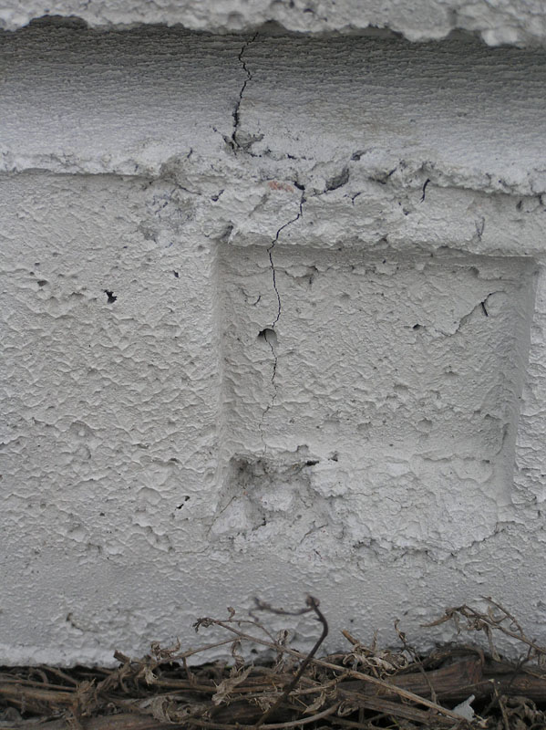

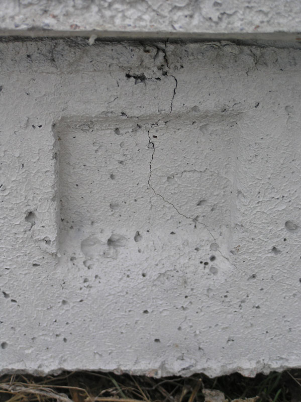

Треснула ЖБ плита (фото), можно ли оставить?

У меня на первом этаже лежат 4 плиты с небольшими трещинами прямо с завода. За такими плитами - дефектными на ЖБИ идет настоящая охота, ибо в 2006г. они стоили почти на 40% дешевле, чем нормальные. Взять их мне удалось по оччень хорошему знакомству :).
Лежат, миленькие, без проблем и лежать будут еще долго, думаю лет сто, не меньше. Правда при укладке трещины стыковали поближе к фундаментной ленте. Ну а между 1-м и 2-м этажами я положил все плиты целые, хотя в одной из них все равно пришлось прорезать отвор 25х25см для дымохода, а поверх отвора на плите стоит труба с двумя каналами на 9 полнотелых кирпичей в ряду - вес недетский... :rolleyes:
С другой стороны, по Вашему случаю на 100% сказать не смогу (хотя лично я бы не заморачивался), посоветуйтесь со спецами: в своем доме желательно спать спокойно, ведь в нашей жизни кроме строительного конструктива проблем и так хватает. 8-)
Спасибо :) Дельный совет. А вы использовали плиты с подобным дефектом или может кто то из знакомых? Я к чему спрашиваю, хочу узнать ваш совет из практики или из теории :)
Еще раз спасибо.
Многие используют. Только не догадываются об этом. :rolleyes:
Лонуть плита не может, она только прогнутся может, положите в месте где можно подпереть простенком или кирпичным столбиком.
Ага, чтобы плита еще и простенок завалила? :))
Если негде то в стяжку заложите арматуру и не морочте себе голову
Поддерживаю - укрепить плиту и все дела. На то, что простенок будет держать провисшую плиту, надеяться не стоит. Это не функция ппростенка. :)
Удачи!

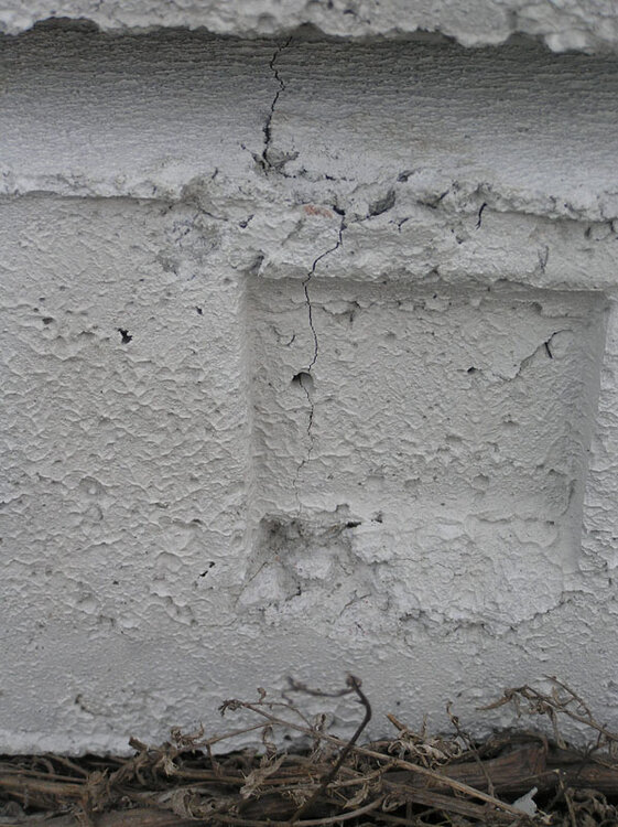

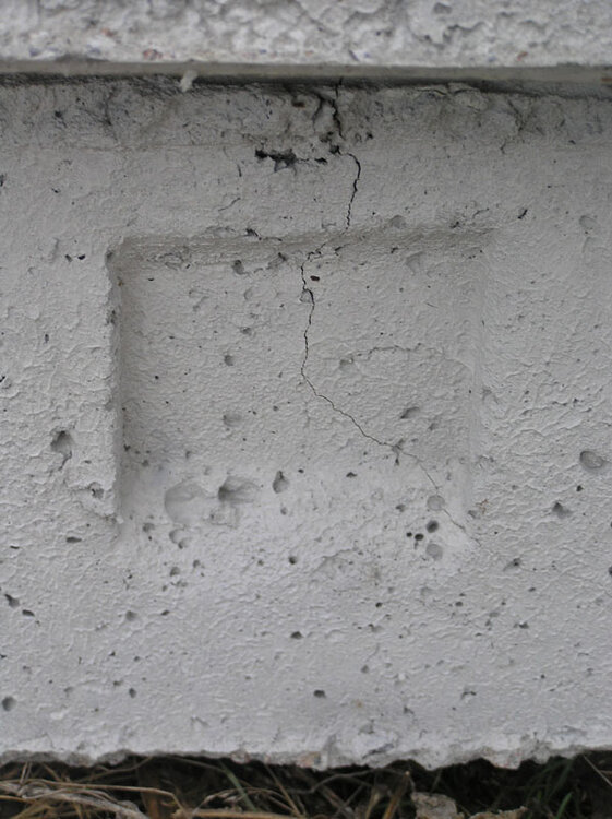

У меня аналогичная ситуация, тоже треснула плита ПК-58-12-8 на расстоянии 80 см от края. Плита лежит с самого низа в стопке. Погода сейчас дождливая была, вот брусочки на которых лежала плита и просели в грунт, как следствие плита легла на землю и треснула.
Перечитал тему целиком, 90%, что буду ложить. Единственное положу в то место, где менее всего нагрузка.
Отговорите :)
У меня аналогичная ситуация...
Отговорите :)
Я тоже после советов в этой теме настроен пока оставить. У меня она пролежала уже месяца три на своем месте и никаких изменений. Думаю в стяжку закинуть арматуру, как тут советовали, надеюсь этого будет достаточно, хотя кажется что и ее внутренняя арматура держит достаточно хорошо.
У меня у знакомого лежит треснувшая плита в крыше погреба. Сверху на погреб земли навалено не меньше 10 тонн. Лежит себе уже 5 лет и всё в порядке.
