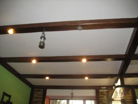

specialistv Опубліковано: 8 грудня 2010 Поділитись Опубліковано: 8 грудня 2010 Интересно, как в этих балках выполнена эл.разводка к светильникам? Посилання на коментар Поділитися на інших сайтах More sharing options...
