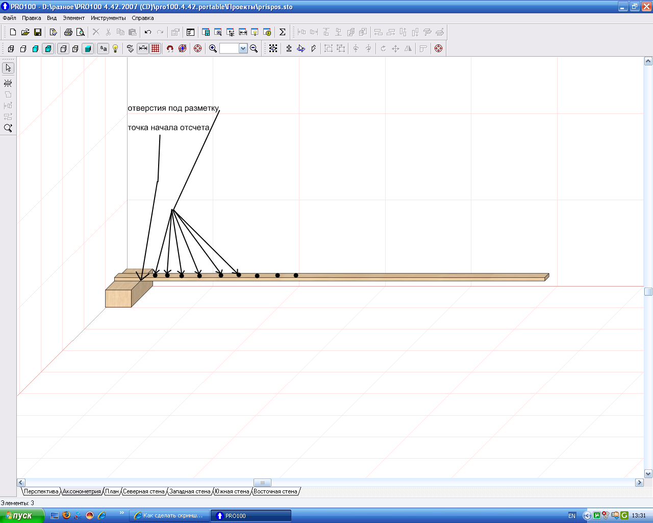

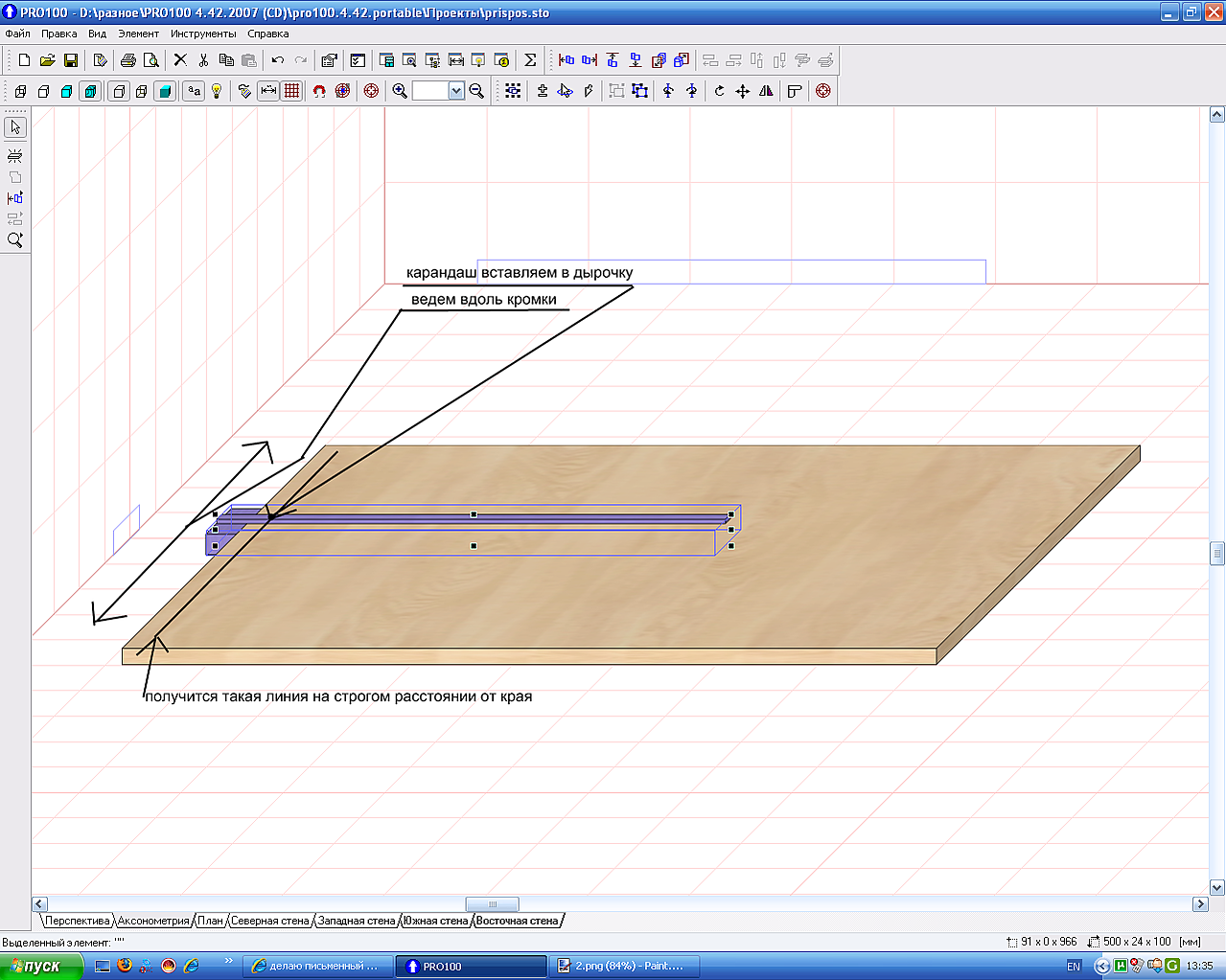

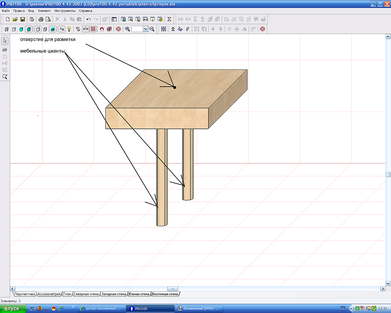

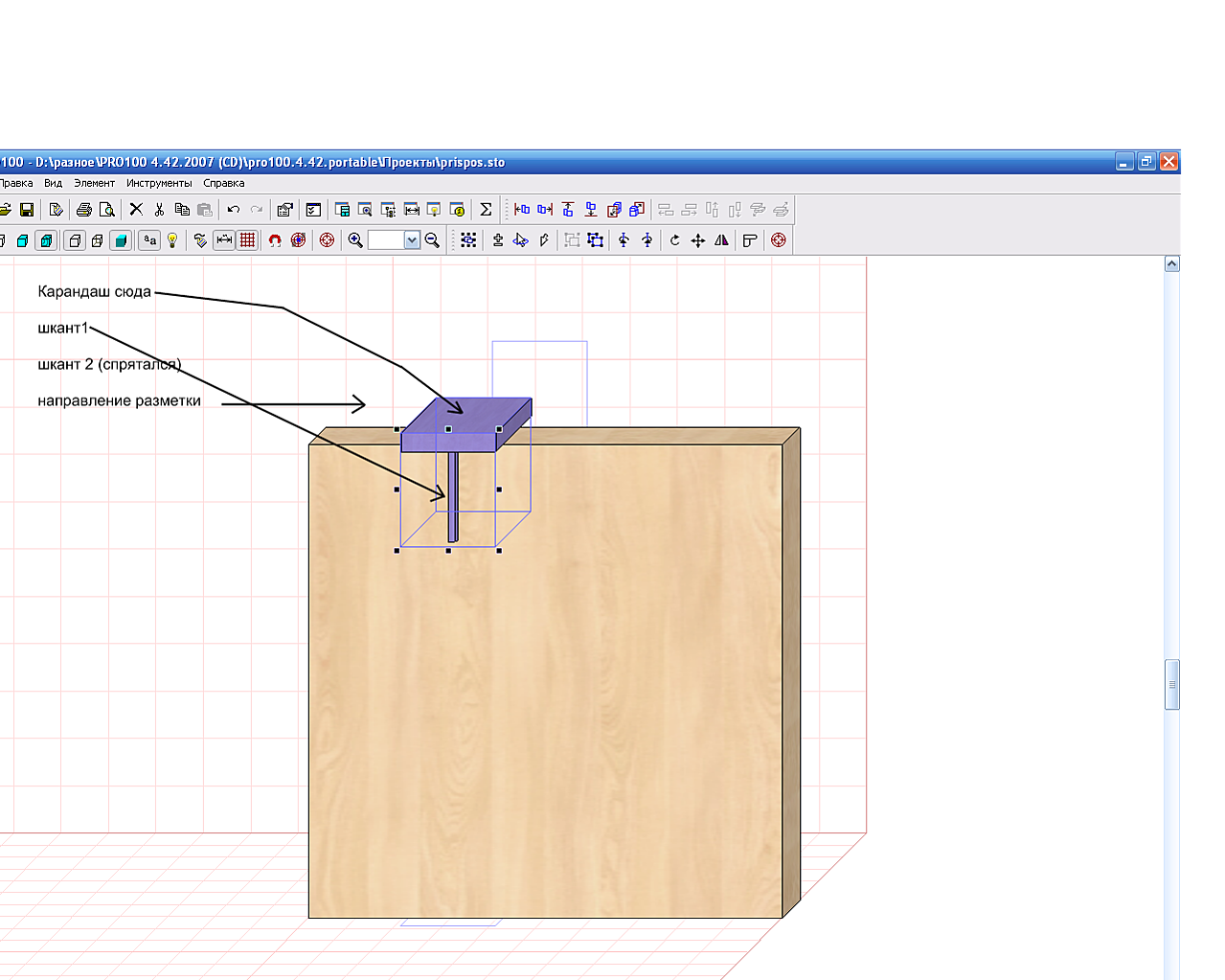

с фотками напряг, поэтому набросал побыстрому рисуночки... как вышло, но вроде понятно:
