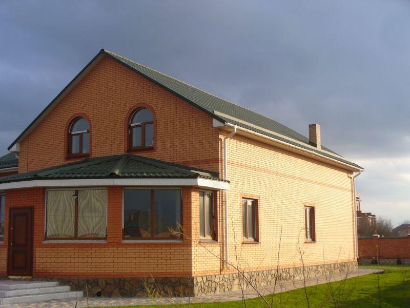

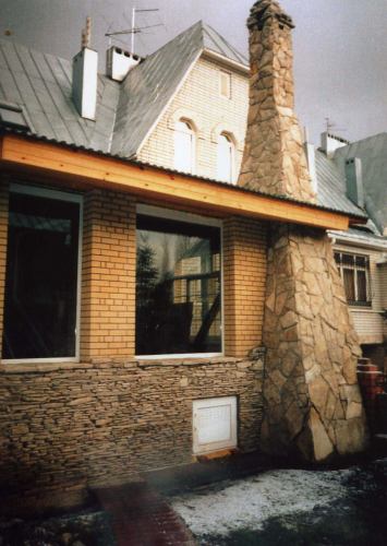

Kimura - спасибо за участие, не обижайтесь, мне просто искренне хочется понимать степень риска; вопрос не в дополнительных затратах, или приемке пожарниками - просто если действительно это очень полохо, и есть риск возникновения пожара, нужно что-то предпринимать. Вопрос - что? (простите за тупость, но в картинках с аэродинамикой я так и не разобралась, и вывод сделать не смогла :)

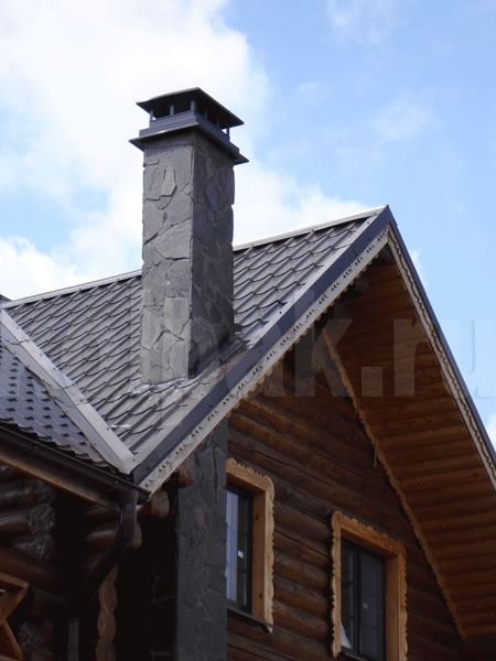

;) Вариант всего один удлиннять трубу просто вверх, примерно на 1.5 -1.7 метра. Думаю врядли Вы будете перекладывать дымоход и выводить его под конек... Если хотите пониже , то грибок ставить не рекомендуется - труба открытая. Если с грибком, то повыше и можно сделать переход на круглый дымоход или увенчать верхушку флюгером на грибке - тогда излишней высоте трубы будет логичное объяснение и это не будет пальцем в небо... ;-) Либо утолстить нижнююю часть дымохода (та что из крыши выходит), а выше погнать в том размере как есть сейчас -- это будет выглядить природно и естественно.Утолстить можно листами стиродура и поклеить по верху тот камень которым Вы отделали дом и трубу. На последнем рисунке - - ступенька присутствует - -глаз не режет.
Тут santamaster.narod.ru/dacha/08-06-13/13062008555.jpg
Глаз не режет...

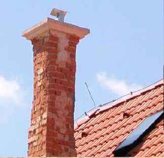

У себя на очередном объекте буду таким образом подымать на 1,5 м дымоход (см. фото)

У нас существующий дымоход сделан таким же способом (полнотелый красный кирпич + стиродур на грибках + сетка + камень). Решили все-таки поднять.

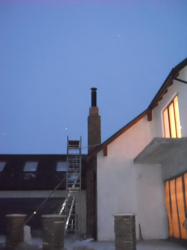

Перемеряли высоту - все-таки общая высота трубы - 6.5м, то есть труба поднята над коньком пристройки почти на 1.5м, а до основного конька еще где-то 3.5м (по горизонтали - 10м)
По поводу наращивания, есть мысль нарастить "комбинированным" способом: если поднимать на 1.5 - 1.7м, то примерно добавить 6-7 рядов кирпича + стиродур, потом либо бетонную накрывку с отверстием + хомут, либо взять подходящие элементы у Шидель (где-то 35-40см в общем), а остальное добавить нержавейкой (утепленной?) + зонт/флюгер. Наращивать 1.5-1.7м только кирпичем не хочется (высоко / тяжелая конструкция получиться) + труба из крыши очень длинная и худая будет!), снимать камень и утолщать основание на выходе из крыши тоже не хочется (хотя визуально это, наверное, лучший вариант) - вот и пытаемся придумать что-то среднее. Как вы думаете - получися?

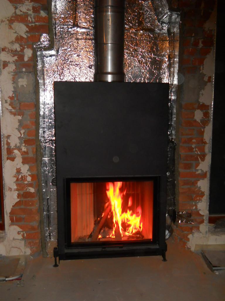

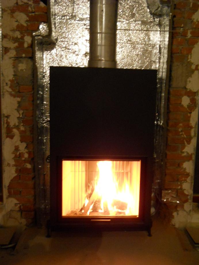

Вопрос был решен таким образом:
Смонтирован дымоход из нержавеющей трубы 0,8 мм общей сложностью 7 м (в т.ч. 6 м голая труба и 1 м сэндвич, окрашенный в черный цвет). Установлен шибер (кагла) для регулирования силы тяги.
Камин работает отлично, тяга превосходная.
Фото прилагаю.:)
