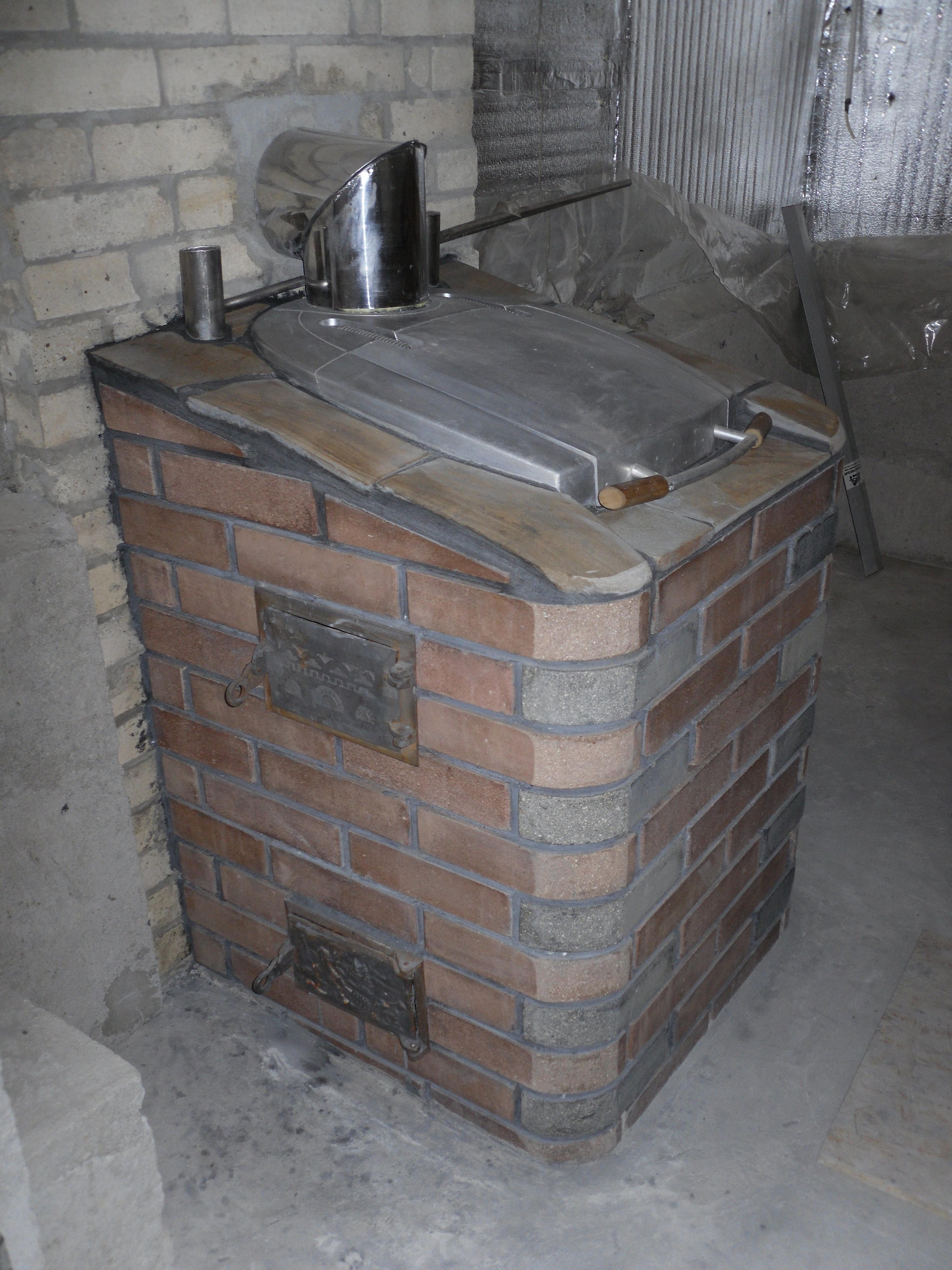

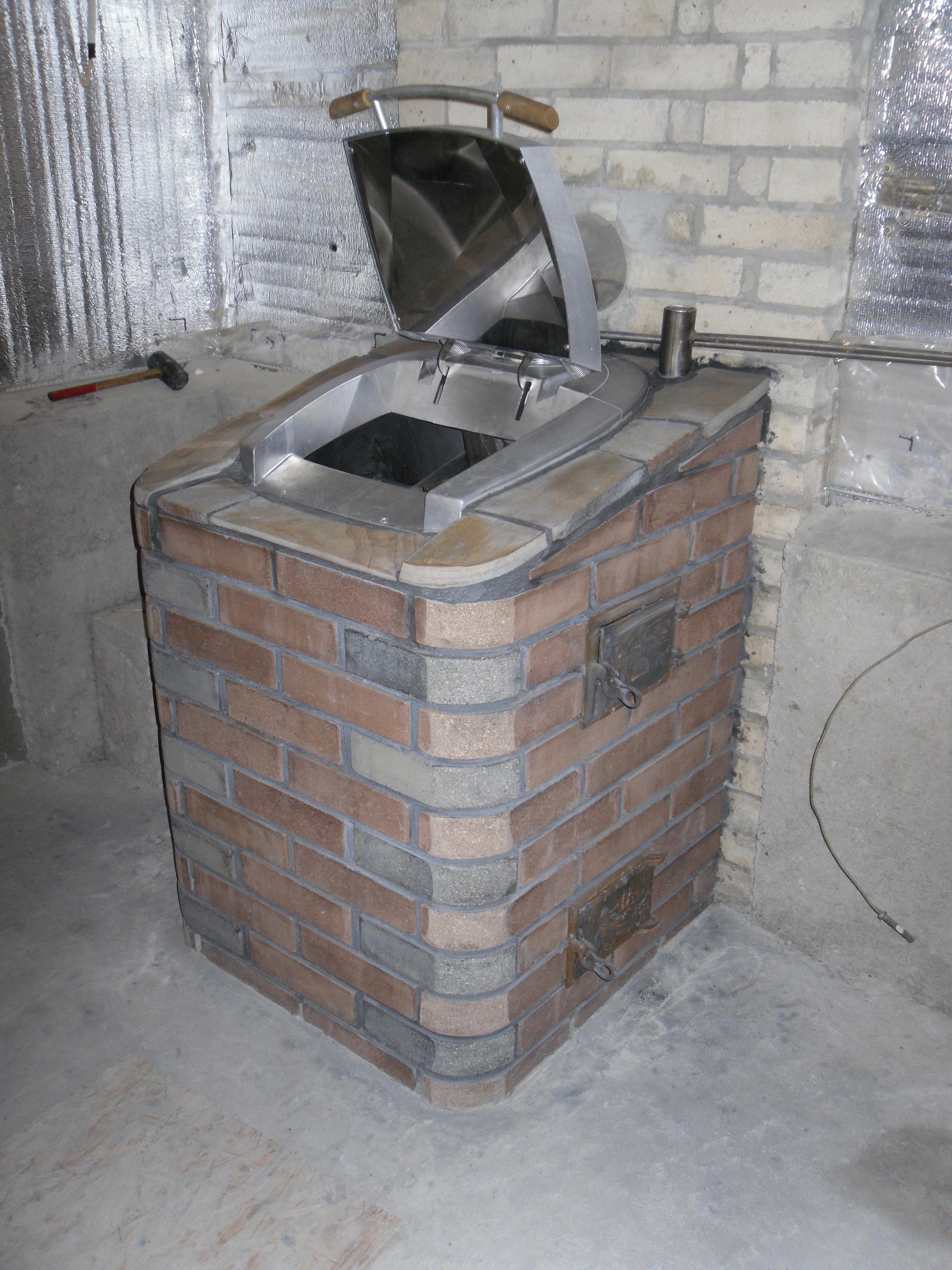

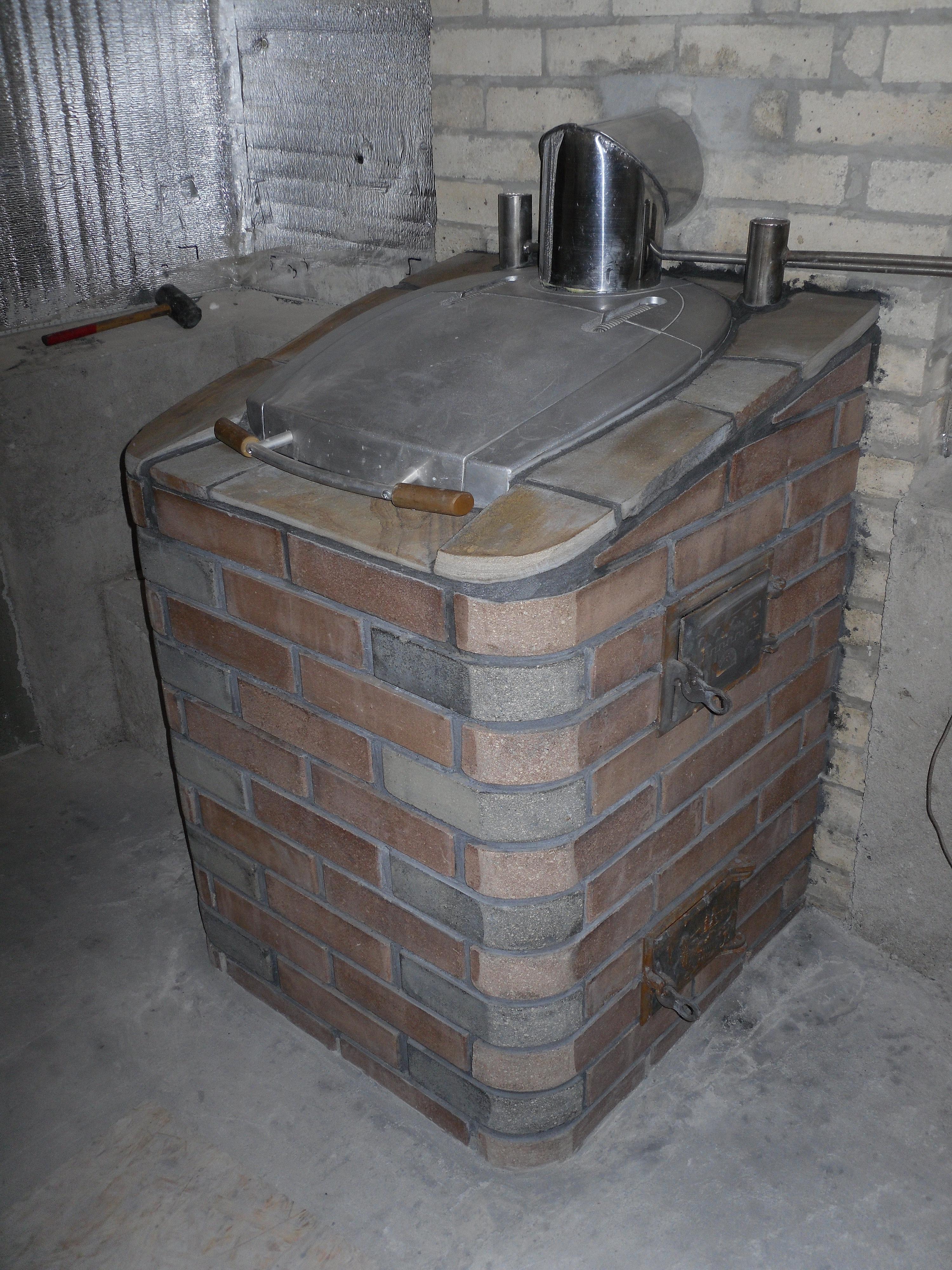

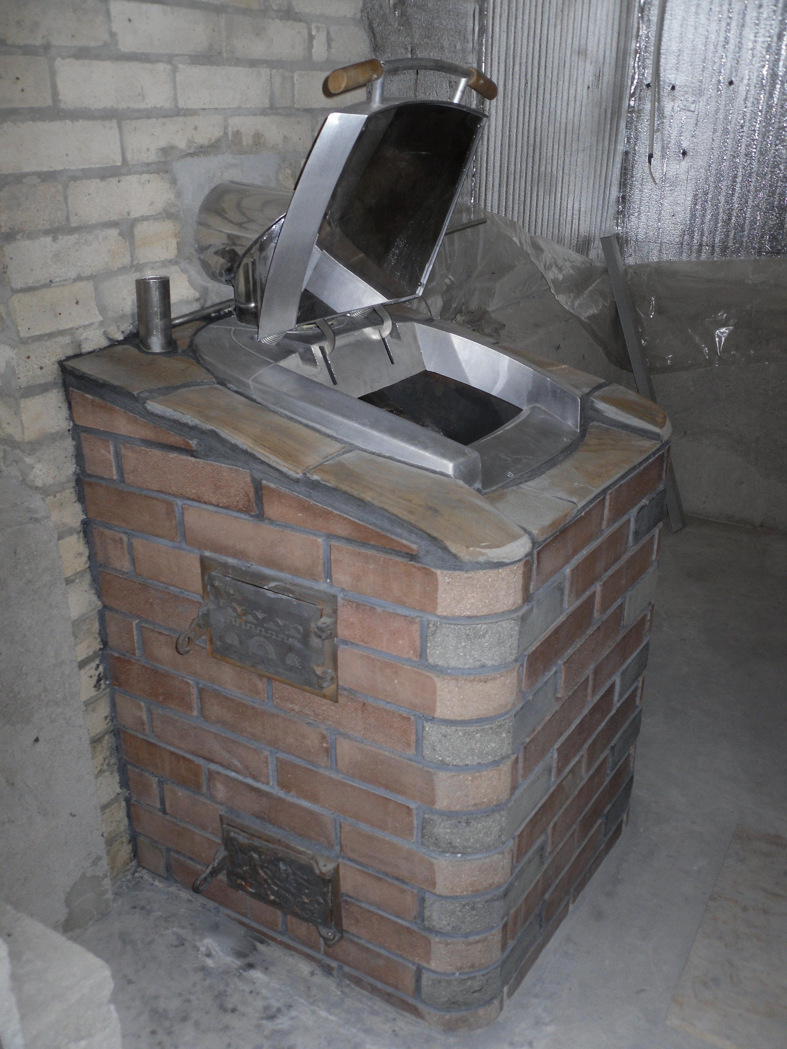

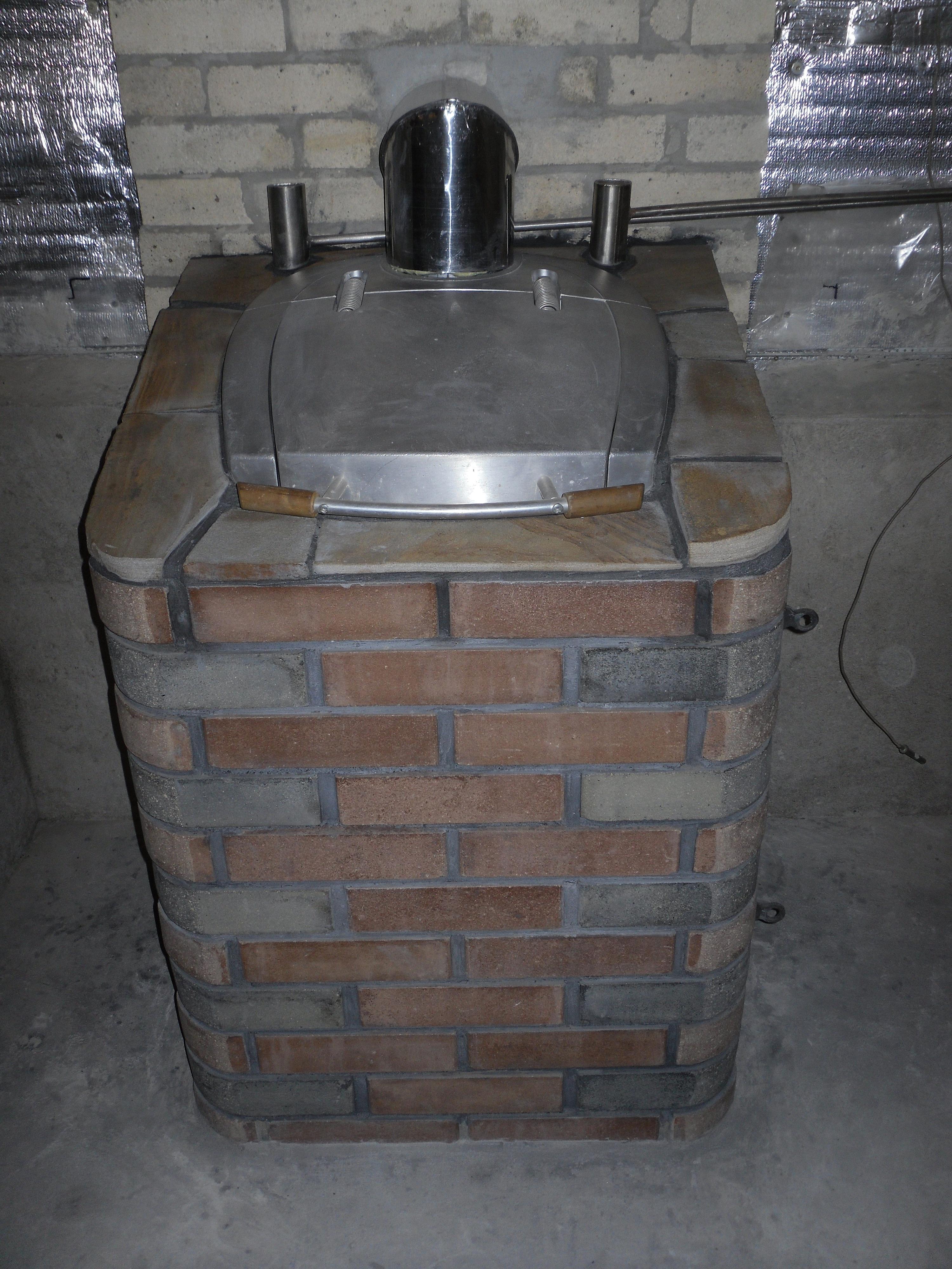

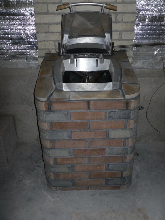

Уклон вначале планировали так же завершить кирпичом, но потом остановились на отделке песчаником. Вот что в итоге получилось.

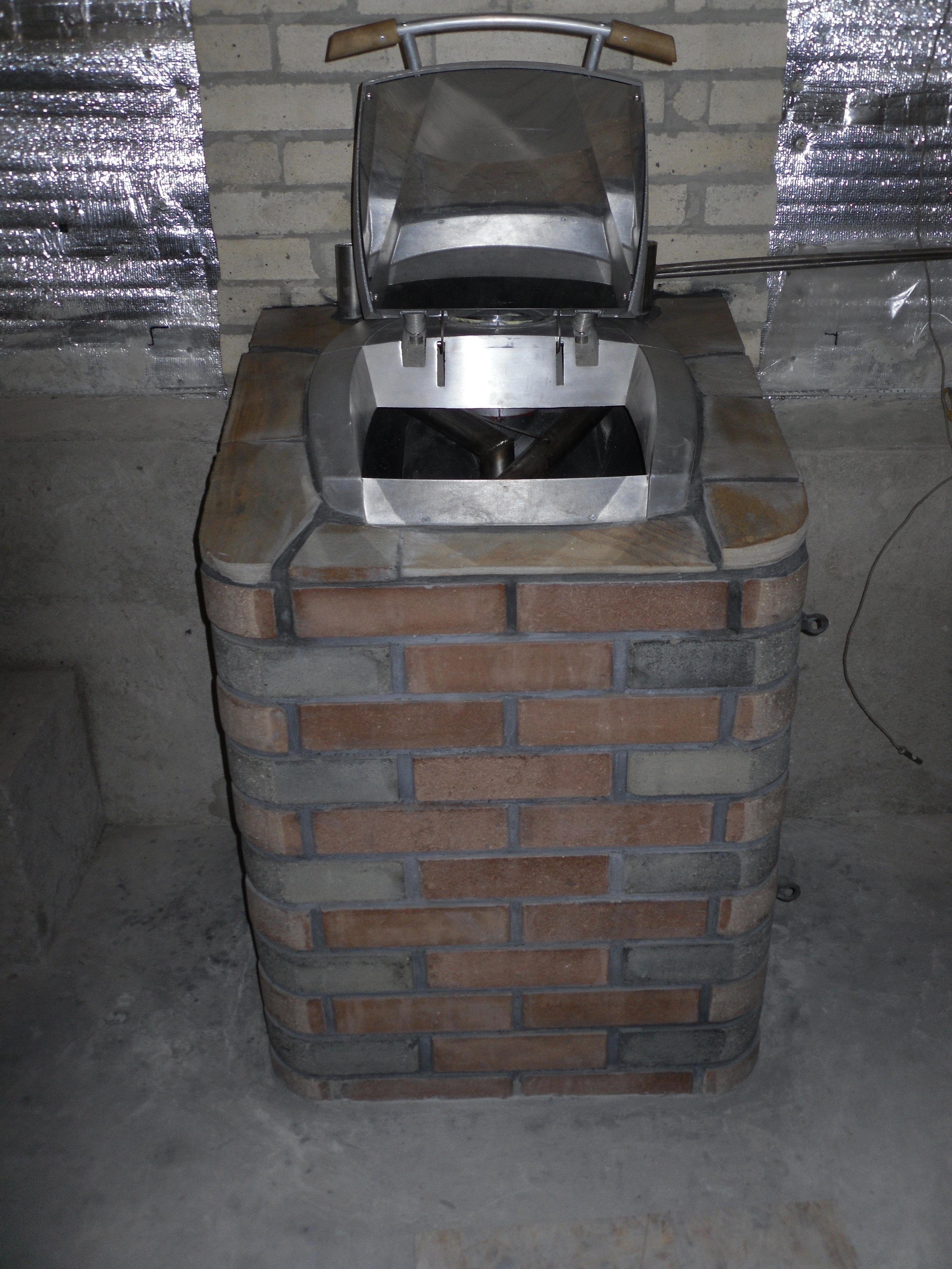

И общий вид с открытой крышкой каменки.

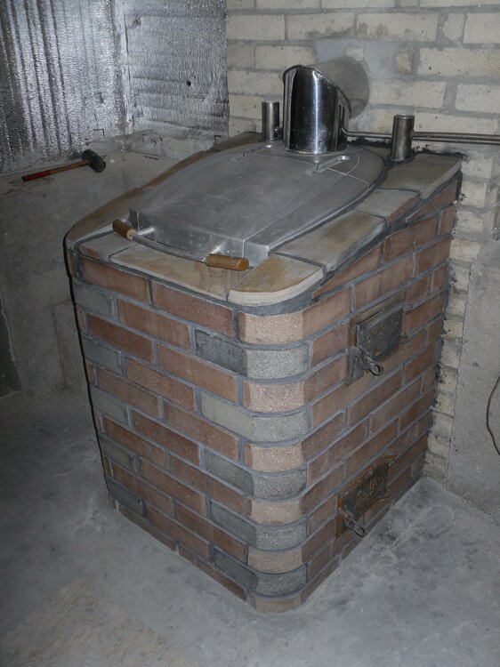

Зазор между кирпичом и печью получился в низу 7см и в верхней части 4см, эти зазоры нормальны для конвекционного потока.
Приточную трубу залили в тумбу в углу вместе с плинтусом высоким. Тумба так же будет служить опорой для лавки под ведра, там как раз будут краны. Так что все к месту.
Вот такой получился вариант модернизации печи с обкладкой кирпичом под режимы русской бани.

Принцип работы будет таким: при растопке печи открыты все четыре дверки на печи. Печь разогревается и работает внутренний оборот воздуха, в нижние дверки идет подсос, а верхние подогретый воздух поднимается к потолку. Тк этот процесс постоянный то постоянно поднимающийся горячий воздух вытесняет к низу более прохладный ( в отношении горячего выходящего) и + печь тянет как вакуум с низу воздух, те получаем принцип булерьяна, но при этом греются камни в ящике. При разогреве печи, можно прикрыть нижние дверки и подсос пойдет уже с канала под печью с предбанника. Таким образом печь начнет качать как насос. Но прогнанный несколько раз воздух через раскаленный металл будет неприятен для дыхания, поэтому желательно для парения получить свежий воздух.

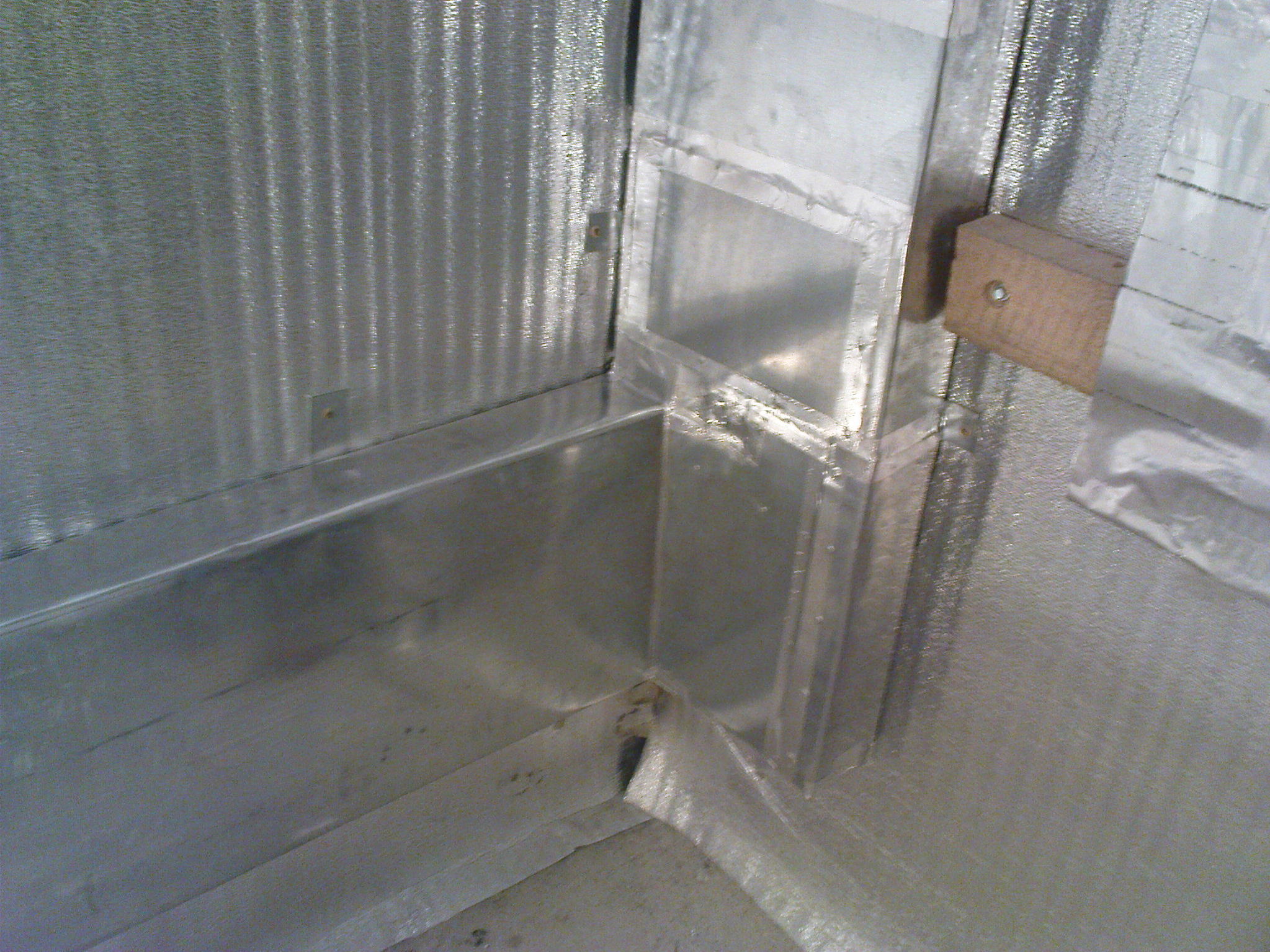

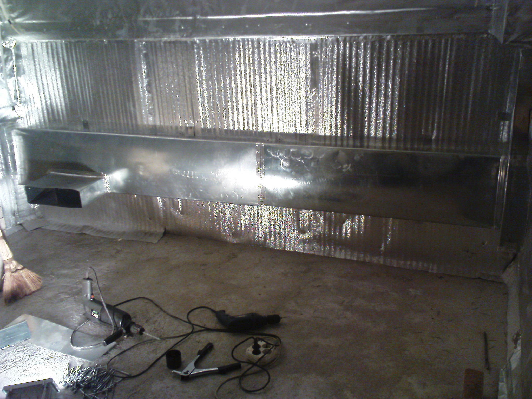

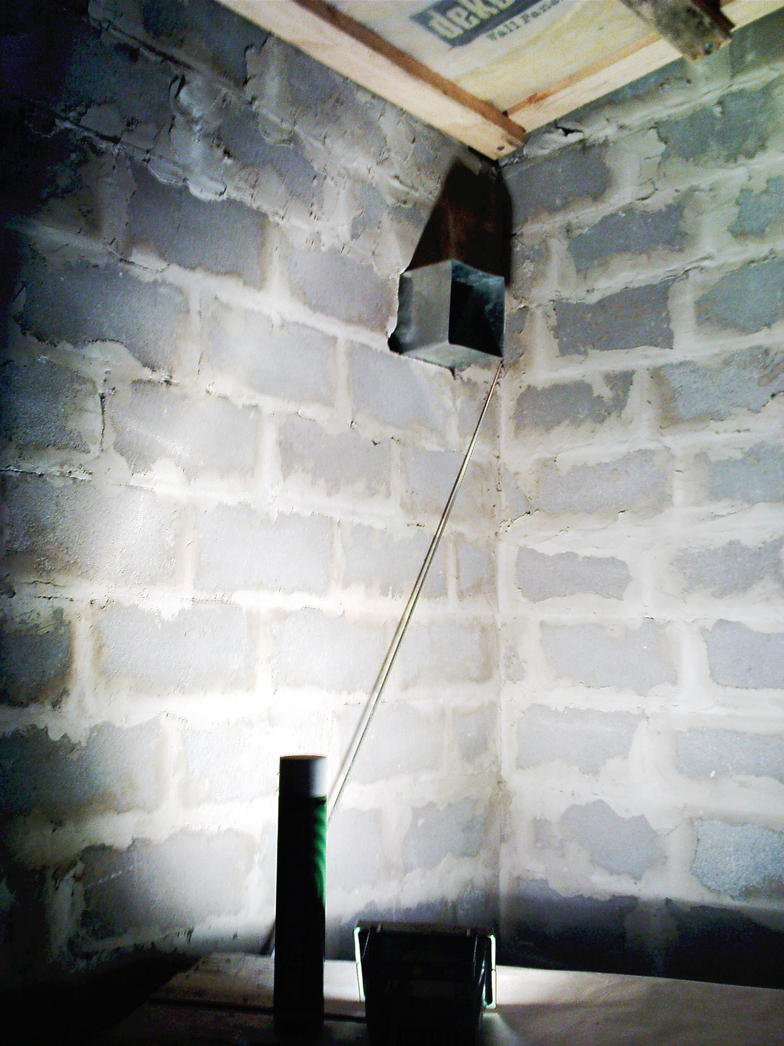

Для того что бы этот процесс был постоянным и парилка прогревалась, те горячий воздух опускался к низу парилки и прогревал или сушил на своем пути полоки и полы нужно сделать выход воздуха у пола. Для этого делаем вентиляционный канал коробом, но с сечением не меньшим приходящему те 125см2.

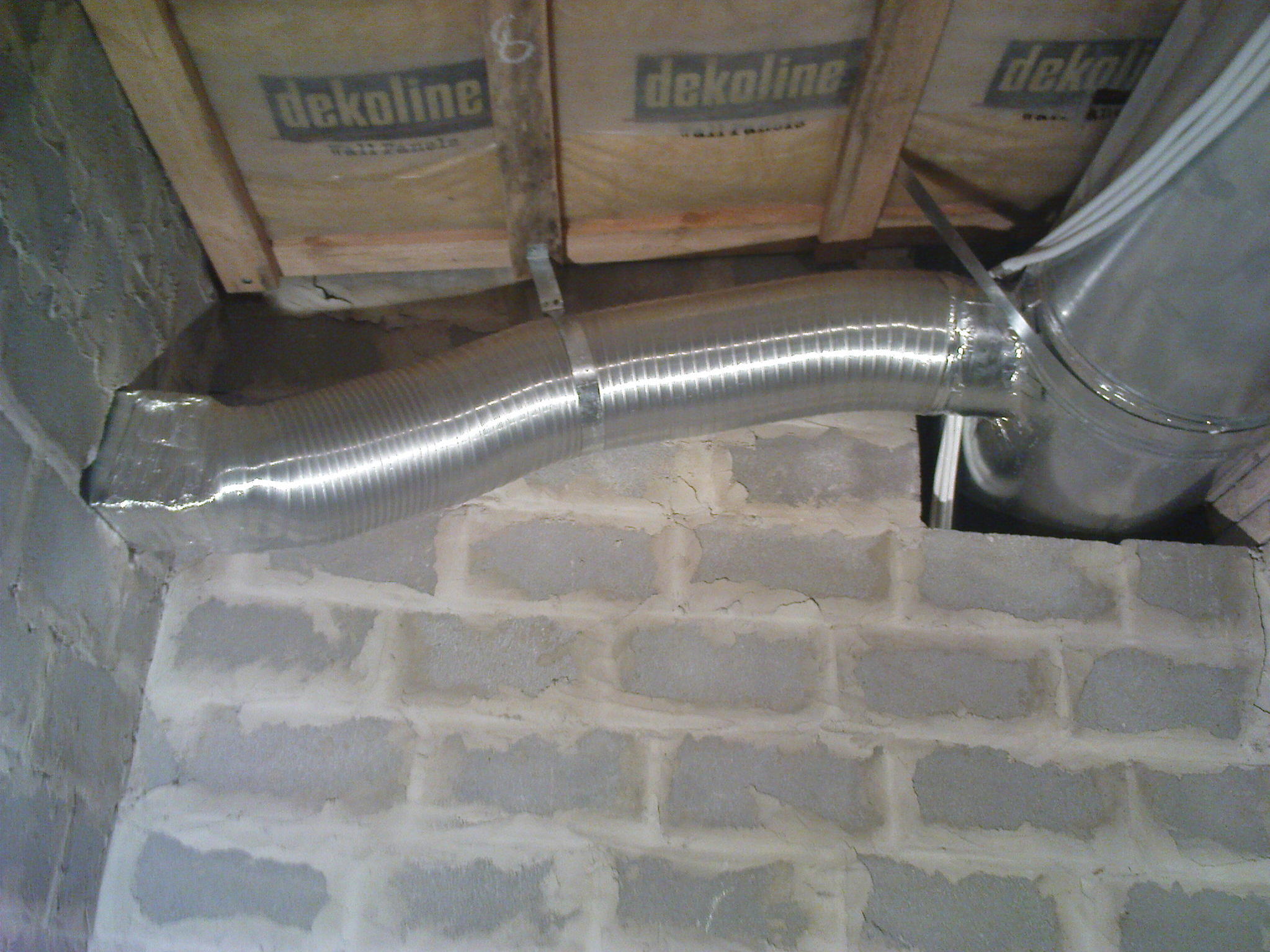

Тк воздух будет уже отработанным те отдавшим свое тепло парилке или влажным при сушке то его лучше выбросить на улицу. Но забрать его нужно так что бы в парилке не осталось труднодоступных мест. Для этого самый оптимальный вариант разместить выхлоп на максимальном удалении от печи по диагонали, те в дальнем углу под полоком.
Я сделал короб и вывел выхлоп в общий канал вентиляции который выходит на улицу.
Горизонтальный короб идет через всю парилку и поднимается вертикально к верху парилки.
Выходит в предбанник и там гофротрубой в общий вент. канал.
