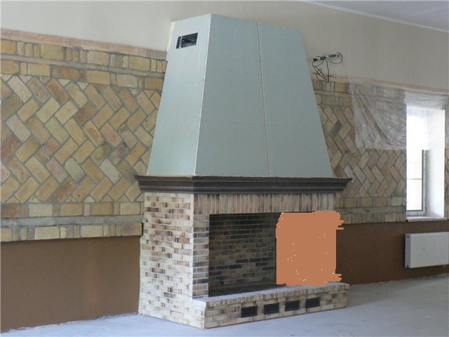

Здравствуйте. Хочу обратиться к специалистам - каминщикам, присутствующим на этом ресурсе.
Вот есть идея сделать подобный камин. В идеале все три стороны без камня, допустимый вариант, такой как на исправленной картинке.
Что думаете по этому поводу?
Можно-ли где-нибудь заказать угловое каминное стекло?
Спасибо.

Я правильно понял, камин должен быть открыт со всех трех сторон, тобишь боковых зеркал не иметь?
Все верно, есть возможность сделать только левую стенку.
Так и в чем вопрос? В том есть ли угловое стекло или в чем?
Да, на первом месте стоит вопрос стекла. В идеале, конечно, что-бы оно было гнутое, под 90 градусов, но где взять на такое стекло рамку???
Второй вопрос состоит в следующем: поступление воздуха в топку будет из комнаты, начитавшись соседних тем, уже и не знаю какой оптимальной будет подача воздуха, нижняя или верхняя. Вообще думал подавать воздух через колосники под самим пламенем, горение регулировать задвижкой на вытяжной трубе.
Камин я так понимаю открытый планируется? Так, а стекло вам зачем, наслаждайтесь открытым огнем!
А искры, а выстрелы?? Опасно. Нужен постоянный контроль.

Поставьте экран из сетки.

Да, возможно. Вот несколько вариантов.
www.kamininteres.com.ua/product/590
www.kamininteres.com.ua/product/591
Отдельно угловое стекло есть возможность заказать. Но как вы его закрепите? Это возможно сделать только заказав дверцу.
