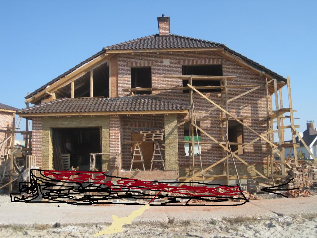

Уважаемые коллеги!
Просьба в названии темы
Хочу обратиться со следующим вопросом (вернее 2-мя)
1. На участке имеется коробка дома (фото) и забор (пока фото нет). На этапе проектирования и строительства допустили ошибку, сделав очень крутой и высокий въезд в гараж (см. фото во вложении). Понимаю, что сейчас решить существующую проблему можно путем организация подпорных стенок, ступеней, перепадов высот и т.д., но сам этого делать не умею, а хочется чтоб по уму (с конструктивом – схема, материал, технология и т.д.) и красиво (визуализация с учетом существующей отделкой дома). Собственно вопрос – посоветуйте того, кто грамотно сможет решить существующую задачу либо откликнитесь, кто готов взяться. Ну или (не сочтите за наглость) - помогите нарисовать самому.
2. Подскажите ориентировочную стоимость такой работы (проект) или дайте ориентир по ценам, к чему привязываться (площадь или что-то другое?)
Спасибо

А что с полом в гараже, он на уровне кирпичей, его опустить до уровня фундамента нельзя?
нельзя :(
максимум что можем - снять верхний передний ряд кирпича, чтоб линия излома (граница въезда и пола гаража) была не по наружной стене гаража, а по внутренней, там где будут примыкать секционные ворота
пару сантиметров конечно выиграем, но проблему в целом не решим
А забор планируется на уровне плит положенных перед участком, тоесть заезд получится под углом положенной стальной балки?
Дорожные плиты - это общая дорога? Какое расстояние от её края до въезда в гараж? Какова разница в уровне дороги и пола гаража?
Кирпичный цоколь нельзя чуть демонтировать?
от плит дороги до забора 1,4-1,5 м
фундамент забора шириной 30 см, на въезеде высотой 20 см от уровня дороги
высота цоколя (низ проема) - около 63-65 см от уровня дороги
нельзя :(
Да, здесь придется почесать репу:(. Так как, пол в гараже опускать нельзя, то с таким уклоном, получается и пол в гараже должен быть не горизонтальным. А для того, чтобы авто не ставить на передачу или ручник, предусмотреть в полу что-то типа поперечного желоба ("лежачий полицейский" наоборот).
извините, забыл сказать - 6 м
Вроде не сильно крутой заезд получится, порядка 15-20 градусов, если заезд делать от забора, думаю привыкнете:)

Если я правильно понял, то заезд будет не слишком уж крутой - менее 10 см на 1 м.
Главное, чтобы вы ходили на задний двор не со стороны гаража.
Ну и, если машину не загонять в гараж, придется посильнее затягивать ручник.
Касательно ваших вопросов. Я бы залил бордюры "лесенкой" и декорировал бы их, в данном случае, таким же кирпичем, как и дом (смортю, у вас его много осталось).
Вариантов, чем выстелить дорогу - множество: ФЭМ, брусчатка, бетон. В вашем случае я продумал бы вариант забетонировать площадку, выложить тот же кирпичь с белыми швами и залить его каким-нибудь гипердесмо товарища Пропеллера.

Поднять дорогу по фасаду участка на половину необходимой высоты, а вторую половину высоты компенсировать пандусом не получится? Если сделать хорошее дорожное покрытие никто против не будет.
Покрытие у ТС и так не плохое (дорожные плиты), я бы такому безмерно радовался. Думаю, поднимать дорого и не рационально. Да и соседи будут против.
Спасибо, все точно сформулировали
да, дорожное покрытие (имеющиеся плиты) вряд ли кто-то будет подымать
поэтому нужно исходить из существующего состояния
Мне кажется, если сделать пандус, то не такой уж большой уклон получится. В крайнем случае сделать ступеньками этот пандус. А чтоб не было проблем с заездом в зимнее время, соорудить подходящий по дизайну навес.
