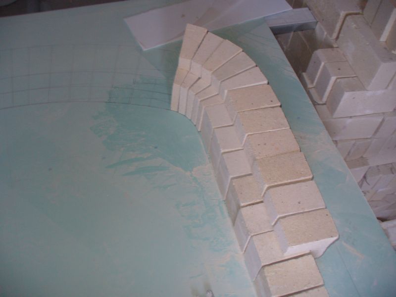

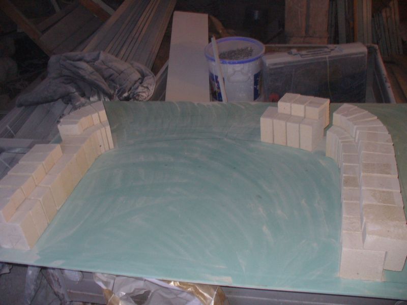

Исходные данные:
  • Исходная позиция и то, что будет на этом месте, показана на фото внизу. Камин будет демонтироваться:rolleyes:.
  • Дымоход остается. Имеем сечение его 25х38 см, высота 6 м.
  • В качестве элементов дизайна взята тройная арка в работах Александра из Омска (stroimdom.com.ua/forum/showpost.php?p=658921&postcount=5)
  • Подготовительная работа ведется за 55 км от объекта. Началась с обточки огнеупорного кирпича для тройной арки.
  • Камин будет с размером портала 100х77 см

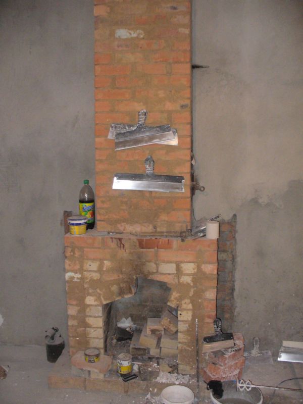

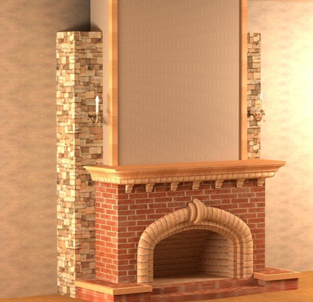

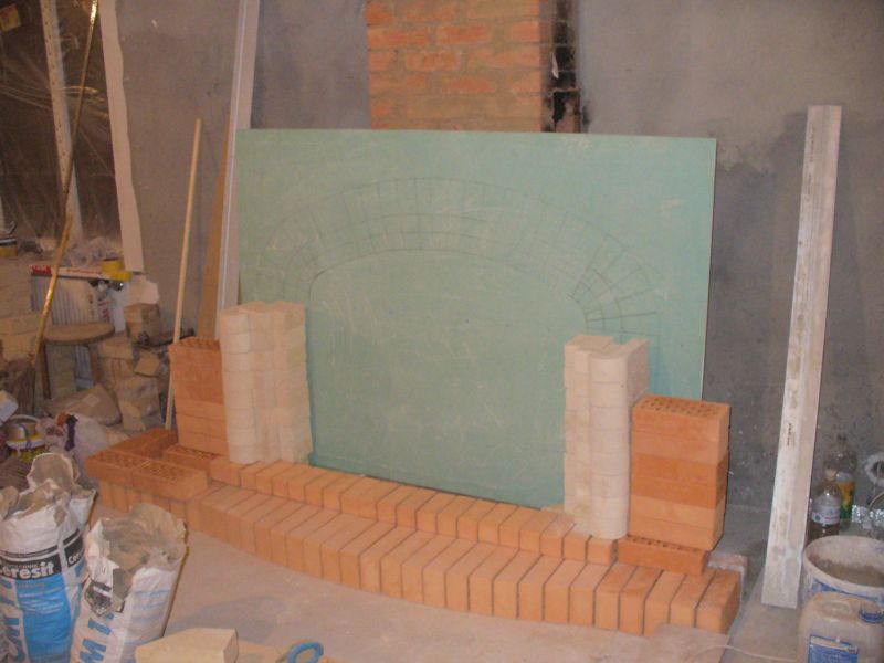

На фото:
  1. То что есть сейчас (Обошолся камин заказчику в несколько сот гривен)
  2. Примерно такой вариант будет в итоге. :)

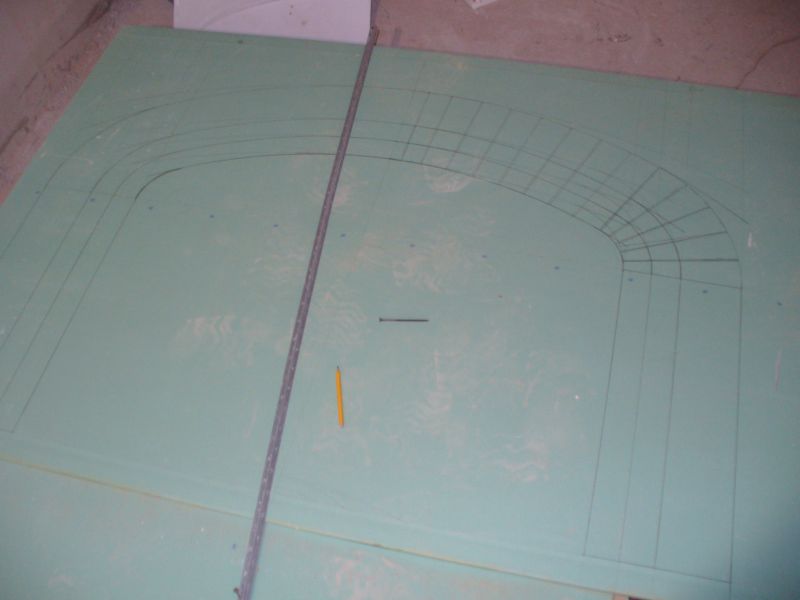

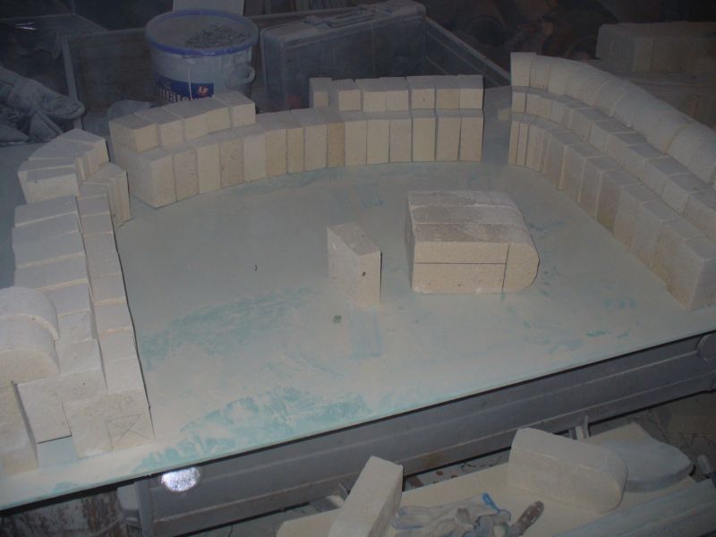

  3. шаблон с контуром арки в оригинальном размере
  4. то, что сделано за пол дня

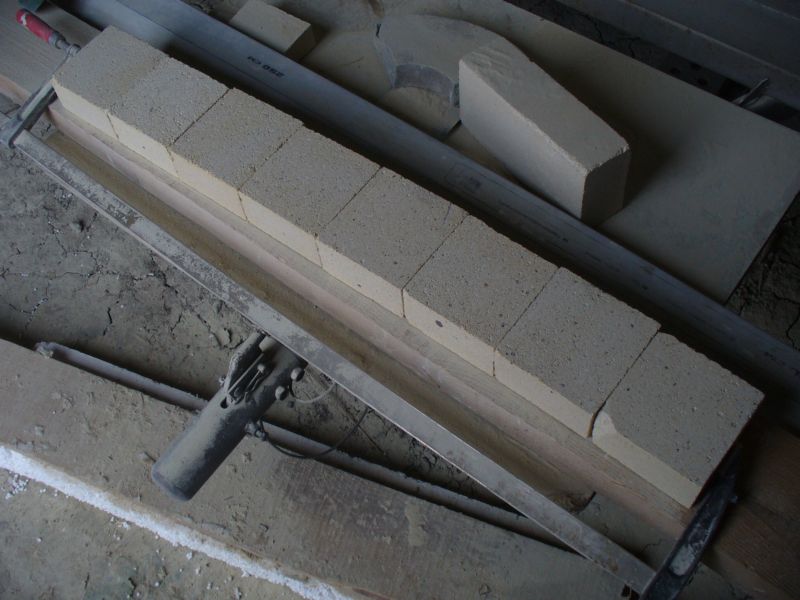

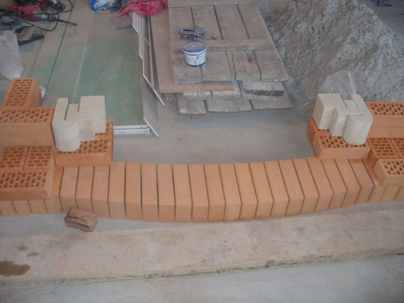

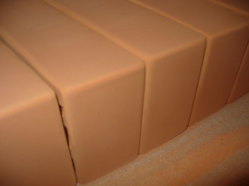

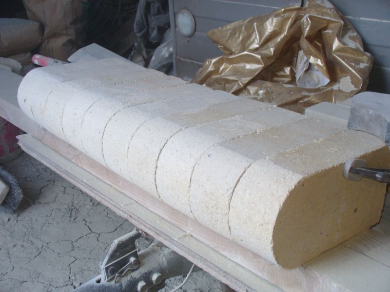

Еще день работы.

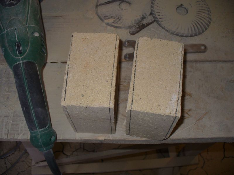

Полукруглые кирпичи обрабатываются одним пакетом, зажатым в струбцины.
Очередные фото:
1. Все клиновые кирпичи обрабатываются одним пакетом. Это дает их идентичность и точность швов. Швы на арке предпологаются по расчетам 4 мм.
2. Вот каким инструментом окончательно осушествяется шлифовка.
3.Приходится срезать вот такие милиметры
4.Конец рабочего дня
5.Арка в разрезе
Замечательно,надо заказчикам показать,да и сделать не мешает. Ты не пробовал не такой чашкой ровнять(с сегментами), а просто с насечкой?
Мне с сегментами не понравилось работать.
Можешь попробовать абразивными дисками по камню, но только шлифовальными они толщиной 6 мм. (СПАРКИ).
Не знаю, Александр, может у меня к ним душа не лежит. Но попробовал однажды , купил отрезной по камню и забросил. По мне, так алмаз лучше и на шлифовке и на резке. Причем те которые уже подсели и не режут, использую на черновой обточке, а потом довожу чашкой. Изнашиваю всю толщину алмаза начисто. :\"\":
Надо все же, может, стоит попробовать шлифовальные по камню:beer:

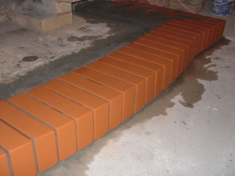

Фото:

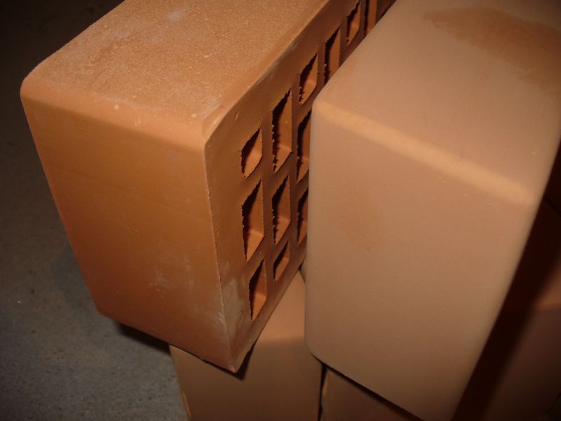

1. Вот так шлифуется кирпич. Скругляются все фаски и шлифуются все видимые плоскости. Разницу с необработаным кирпичем видим очевидную.
2. Ну и в массиве кладки тоже шлифованый смотрится весьма шикарно

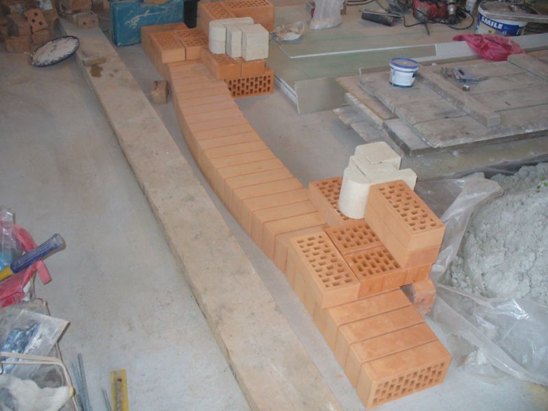

3 и 4 Разложил насухо нижние ряды, чтобы заказчик реально мог увидеть внешние размеры, чтобы сразу можно было что то скориектировать.

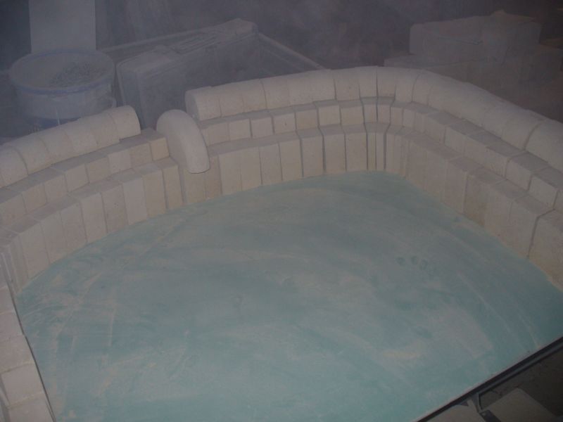

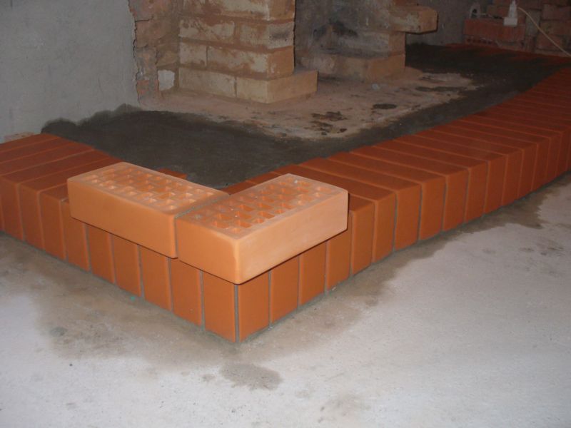

Прошлый четверг закончился вот на чем:
1. Сделал подрезку и разложил "насухо" пОд топки, боковые зеркала и заднюю стенку
2. Окончательно "насухо" разложил нижний ряд и нижние ряды арки. Заказчик уже реально может увидеть габариты и высоты портала.
В понедельник окончательно утверждаем, будет ли уменьшатся портал но высоте на 7 см и по ширине на 5 см или останется как и планировалось изначально.
Высота поверхности деревянной полки будет 150 см. Что для этого помещения в 68 м2, в принципе, смотрится хорошо. Получается классный большой камин.

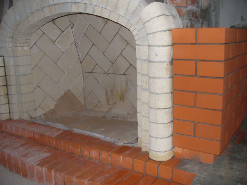

1. Индикатор тяги в дымоходе ;)
2. Швы 5 мм
3. Вернние два кирпича - это ряд по полочку
4. Начал ложить пОд топки
Кладка топки ведется на австрийский клей ТЕРМОФЛЕКС. Покупали его на ФИДЕРЕ в Киеве. Отдельное спасибо Мише (Майк) за это:beer:

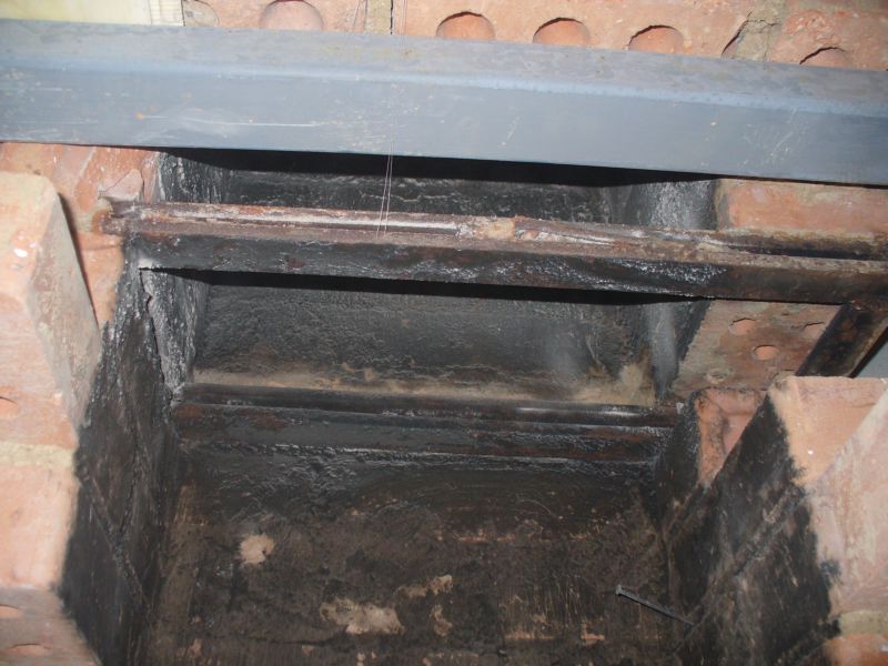

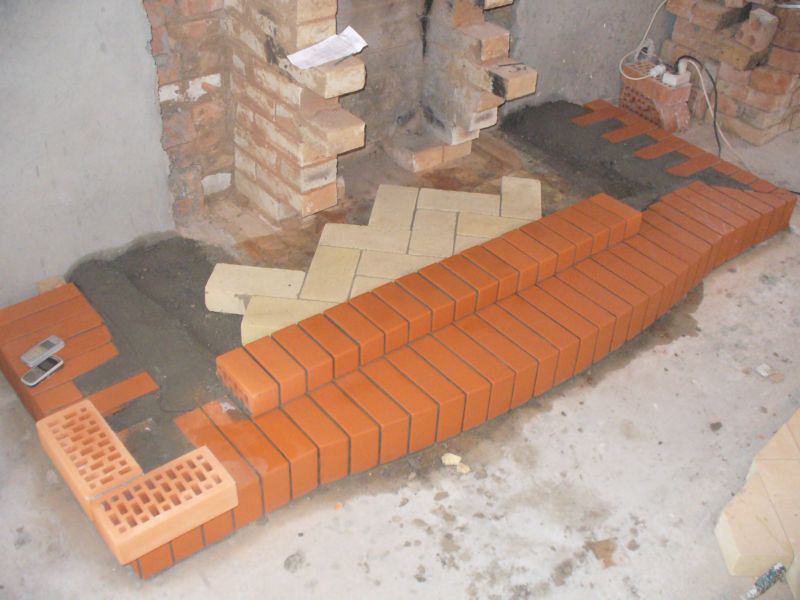

Движемся к логичному концу:

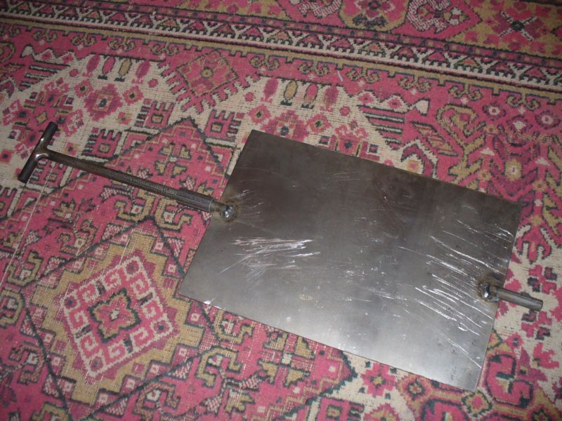

1. Старый дымоход "подвешен". Вышел на уровень установки поворотной вьюшки
2. Вьюшка выглядит вот так
3. Старая задвижка будет убираться
Неделю был перерыв в работе.
1. Вот рабочий фрагмент кладки

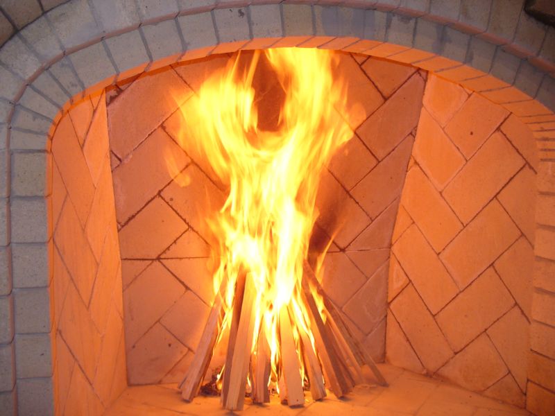

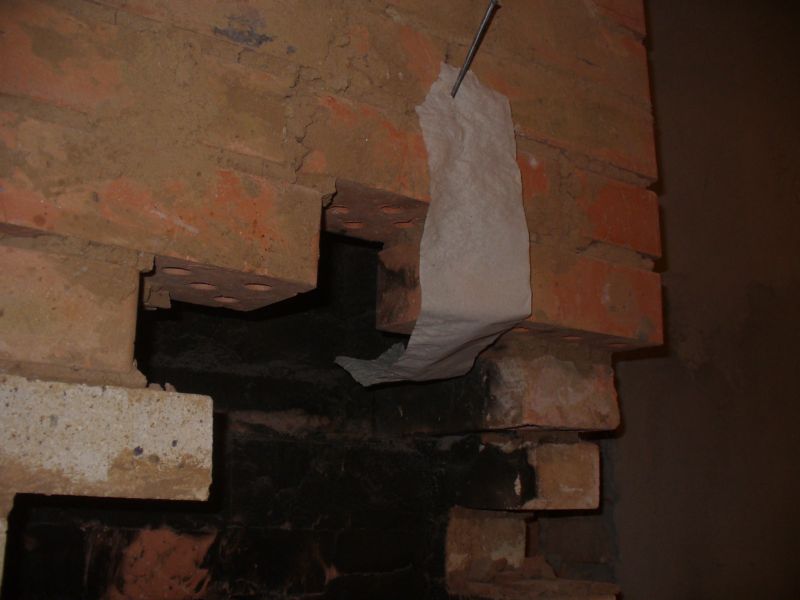

Сегодня сделать пробную топку не успел, она уже будет в понедельник в присутствии заказчика. Но в топке на пОде, даже не прогревая дымоход, зажёг комок бумаги и бросил на него , когда он прогорел картонку, для тления и дымления. Все работает исправно.
Видео, если кого будет интересовать: files.mail.ru/U1EIGM
Скриншет на втором фото
На видео (формат AVI, весит 21 мб, для более лучшего качества) можно увидеть как дымок от тлеющей картонки спокойно струится вверх. Камин не подкуривает, в этом режиме. Значит будет работать стабильно и в самые критичные моменты топки, при розжиге и догорании, когда температура в топке отходящих газов падает и тяга слабеет. Именно тогда есть опасность дымления.

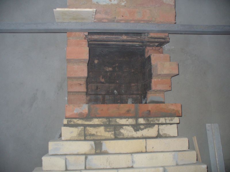

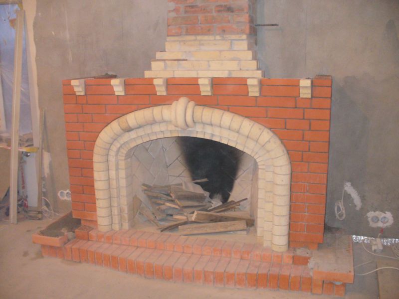

Вот, что имеем на сегодняшний день:
1. Вышел на уровень верхнего карниза из огнеупорного кирпича. Арка будет еще подшлифовываться. На фото не хватает сочность, т.к. поднял пыль во время уборки.
2. Пробная топка в присутствии заказчика.

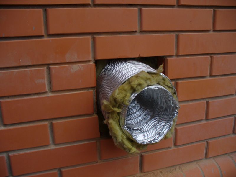

3. Вывел гофру на фасад дома для подачи воздуха в каминную комнату. Сделал гофру в гофре+базальтовая вата. Для того, чтобы не было конденсата.
Далі буде....:beer:

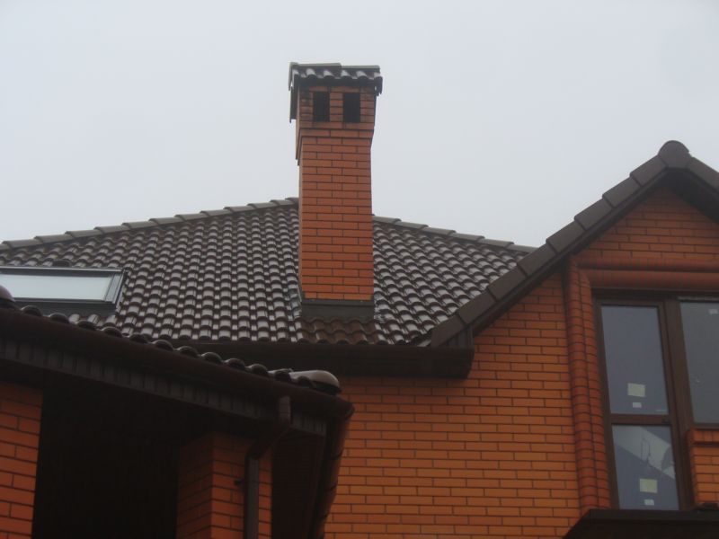

Но для поднятия поднятия темы скажу, что дымоход камина НИЖЕ нормы (когда расстояние более 3 м от конька, оголовок дымохода располагается под углом в 10 грд.) Однако наблюдается всегда устойчивая работа камина.
Это тот случай когда спасает конфигурация крыши. Если посмотреть на фото, то можно увидеть, что при такой форме ската крыши, где расположен дымоход, ветровой подпор не образуется. И это позволяет иметь дымоход ниже нормы. Каменщики, что ложили дымоходы, угадали тут;)
Что примечательно, стояк вентканалов, что находится на другом скаты крыши, ПРИ ТОЙ ЖЕ ВЫСОТЕ даёт обратную тягу, при ветровом подпоре. То бишь, вентканалы свою функцию не выполняют.
Вот такое бывает. Каждый камин ИНДИВИДУАЛЕН. И нет к нему шаблонного подхода.
