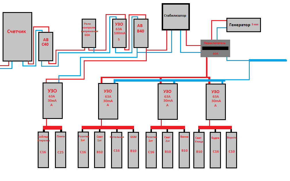

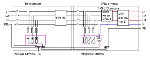

Nion Опубліковано: 5 січня 2011 Поділитись Опубліковано: 5 січня 2011 Набросал схему электро щита дома, вроде всё правильно но мучают сомнения насчёт УЗО правильно ли подобрал по номиналам и утечкам? Ещё есть идея установить УЗИП но сомневаюсь, почитав форум сделал вывод что с ним больше проблем чем пользы или я не прав? Все автоматы и УЗО планирую ставит ABB, система заземления будет ТТ! Будьте добры укажите на ошибки и помогите их устранить. Посилання на коментар Поділитися на інших сайтах More sharing options...
sanykrimea Опубліковано: 5 січня 2011 Поділитись Опубліковано: 5 січня 2011 На розетки поставьте ВДТ (узо) 30 мА. Противопожарное ВДТ (узо) 300 мА - рассчитывали или по максимуму взяли? Все автоматы в одном щитке со счётчиком? Посилання на коментар Поділитися на інших сайтах More sharing options...
Nion Опубліковано: 5 січня 2011 Автор Поділитись Опубліковано: 5 січня 2011 Противопожарное УЗО не рассчитывал на глаз так сказать,как его рассчитать ? Счётчик и ближайший к нему автомат С40 находятся на улице всё остальное в одном щите! Посилання на коментар Поділитися на інших сайтах More sharing options...
sanykrimea Опубліковано: 5 січня 2011 Поділитись Опубліковано: 5 січня 2011 Расчёт утечки - 0,3 мА на 1 А тока нагрузки + ток утечки всей сети - 10 мкА на 1 м длины фазного проводника. Если расчётный ток утечки менее 30 мА - лучше поставить ВДТ(узо) 100 мА , можно и селективное (S). Система заземления ТТ применяется только в обоснованных случаях. Посилання на коментар Поділитися на інших сайтах More sharing options...

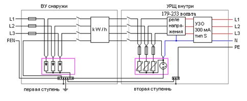

Наблюдатель Опубліковано: 5 січня 2011 Поділитись Опубліковано: 5 січня 2011 Набросал схему электро щита дома, вроде всё правильноПри системе ТТ все должно быть под 2-х ступенчатой дифзащитой, при этом одна из ступеней 2-х ступенчатой дифзащиты должна быть ≤30 мА! У Вас большинство групп и стабилизатор защищено только одной ступенью дифзащиты 300 мА! но мучают сомнения насчёт УЗО правильно ли подобрал по номиналам и утечкам?Обычно на УЗО 10 мА без проблем может работать до 5-ти обычных бытовых электроприборов класс защиты 1 с фильтрами питания. То есть в некоторых случаях для одноквартирного дома или квартиры в многоквартирном доме может быть достаточно 2-х ступенчатой защиты 10 мА. В подавляющем числе случаев для одноквартирных домов и квартир в многоквартирных домах на вводе достаточно УЗО 30 мА, а 100 мА на вводе это с огромным запасом. Для лучшего параметра бесперебойности питания вводное УЗО должно быть селективное S. Ещё есть идея установить УЗИП но сомневаюсь, почитав форум сделал вывод что с ним больше проблем чем пользы или я не прав?Правильно установленный, постоянно обслуживаемый УЗИП полезен, особенно при воздушном вводе, для защиты электроприборов от импульсных перенапряжений, а не правильно установленный, не обслуживаемый может ликвидировать дом, людей, животных, так как из за естественного старения сам по себе может стать источником КЗ. Установка УЗИП с системой ТТ на много более ответственна! Например??Когда условия электробезопасности при питании по системе TN не могут быть обеспечены. То есть когда ВЛ от ТП вдоль улиц голый алюминий или 2-х проводное питание одноквартирного дома. А какую систему заземления тогда лучше всего использовать для частного дома?Нет лучших или худших систем для одноквартирного дома, в каждом конкретном случае та или иная система всего лишь чуть лучше. Критерии для питания дома по системе ТТ я привел выше. Посилання на коментар Поділитися на інших сайтах More sharing options...

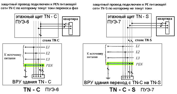

ink_stroi Опубліковано: 6 січня 2011 Поділитись Опубліковано: 6 січня 2011 Обычно даже если в ТУ указано TN-C-S монтажники запитывают старой 2-х проводкой без земли или по системе TN-C при 3-х фазном питании, что к сожалению рекомендуется в ДБН, то есть деление после ввода, что при 3-х фазах терпимо, ...То есть, теперь вместо TN-C-S делаем не что ТТ, а нужно делать (рекомендованное нормативами для жил. строя) TN-C ? Посилання на коментар Поділитися на інших сайтах More sharing options...

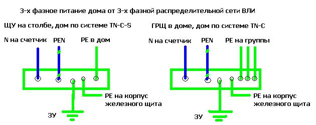

Наблюдатель Опубліковано: 6 січня 2011 Поділитись Опубліковано: 6 січня 2011 То есть, теперь вместо TN-C-S делаем не что ТТ, а нужно делать (рекомендованное нормативами для жил. строя) TN-C ?Нет, в нормах иногда бывают не стыковки или явные ошибки, для одноквартирных домов нужно требовать систему ТТ или TN-C-S исходя из текущего состояния ВЛ, а не тупо подписывать договор с копирайтным ТУ и, или подписывать акт выполненных работ при том что дом подключили по системе TN-C. Посилання на коментар Поділитися на інших сайтах More sharing options...
ink_stroi Опубліковано: 6 січня 2011 Поділитись Опубліковано: 6 січня 2011 Нет, в нормах иногда бывают не стыковки или явные ошибки...А в каком пункте рекомендуют TN-C для жил. строя, можно ссылку? Посилання на коментар Поділитися на інших сайтах More sharing options...

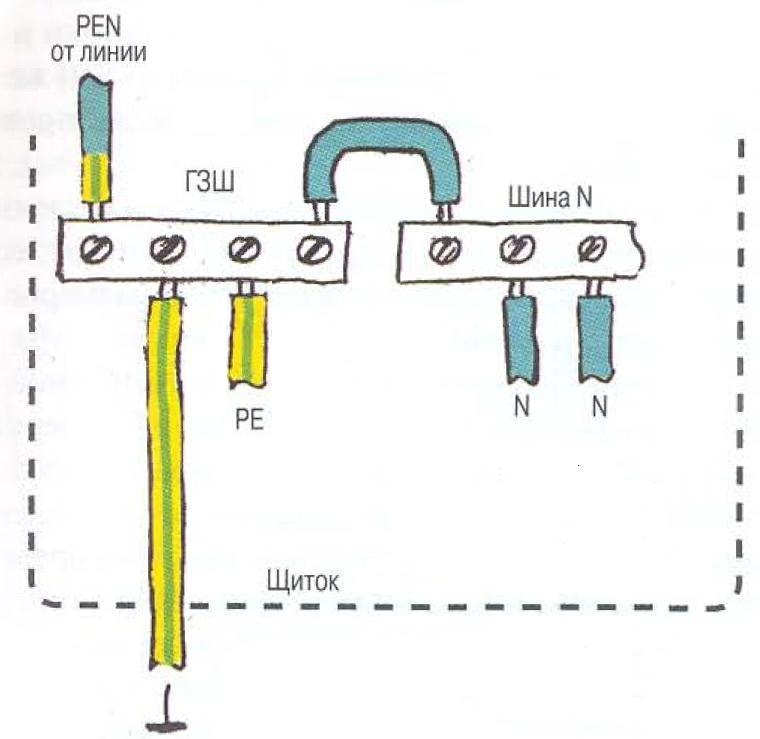

Наблюдатель Опубліковано: 6 січня 2011 Поділитись Опубліковано: 6 січня 2011 Ссылка на ДБН выше в теме, да и зачем туда смотреть, что Вы ни разу не видели что одноквартирные дома подключаются 2-мя или 4-мя проводами с делением в щите в доме, то есть после ввода, вместо 3-х и 5-ти проводов от распределительной сети ВЛИ проходящей от ТП по улицам.Обозначения TN, TT и IT относятся только к конфигурации распределительных сетей Посилання на коментар Поділитися на інших сайтах More sharing options...

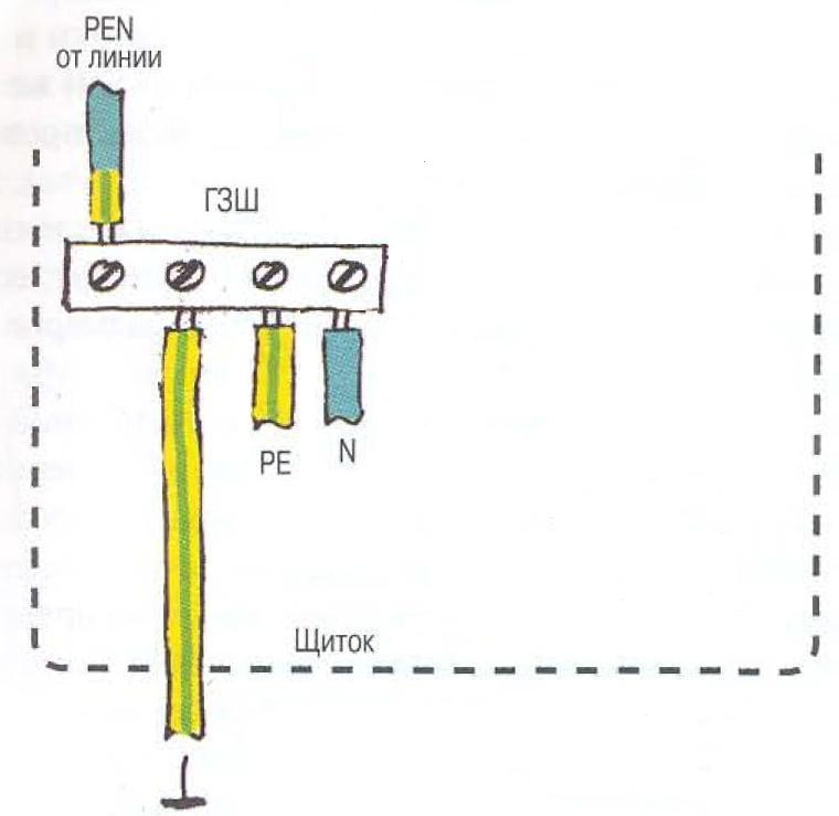

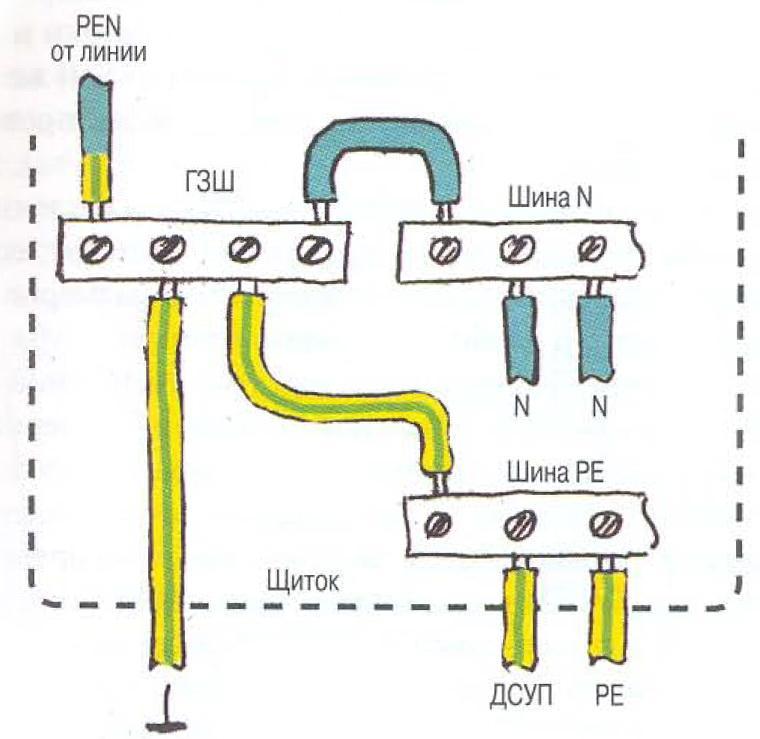

ink_stroi Опубліковано: 6 січня 2011 Поділитись Опубліковано: 6 січня 2011 Вы ни разу не видели что одноквартирные дома подключаются 2-мя или 4-мя проводами с делением в щите в доме, то есть после ввода, ...Видел, а где указано, что ПЕН должен разделиться на PE и N на стороне ВЛ, а не на ГЗШ дома? вместо 3-х и 5-ти проводов от распределительной сети ВЛИ проходящей от ТП по улицам.А TN-C-S для многоквартирного дома при 4х проводном вводе от ТП до дома не бывает? Посилання на коментар Поділитися на інших сайтах More sharing options...
Наблюдатель Опубліковано: 6 січня 2011 Поділитись Опубліковано: 6 січня 2011 Видел, а где указано, что ПЕН должен разделиться на PE и N на стороне ВЛ, а не на ГЗШ дома?Ни где, указано только что не дальше ВУ или ВРУ и считается чем ближе к источнику питания тем лучше. А TN-C-S для многоквартирного дома при 4х проводном вводе от ТП до дома не бывает?Какое же это питание дома от сети TN-C-S, если буква S означает что N и PE в конце распределительной сети уже разделены и в конце распределительной сети должно быть 5-ть проводов, а к дому подходят 4-ре провода! Посилання на коментар Поділитися на інших сайтах More sharing options...
ink_stroi Опубліковано: 6 січня 2011 Поділитись Опубліковано: 6 січня 2011 Какое же это питание дома от сети TN-C-S, если буква S означает что N и PE в конце распределительной сети уже разделены и в конце распределительной сети должно быть 5-ть проводов, а к дому подходят 4-ре провода!От ТП к до ВРУ дома 4 провода, на ГЗШ PEN делят на РЕ и N, а далее в дом идет 5 проводов (L1, L2, L3, N, PE). Ни где, указано только что не дальше ВУ или ВРУ и считается чем ближе к источнику питания тем лучше. Вот и делим PEN на ГЗШ на N и PE. Посилання на коментар Поділитися на інших сайтах More sharing options...

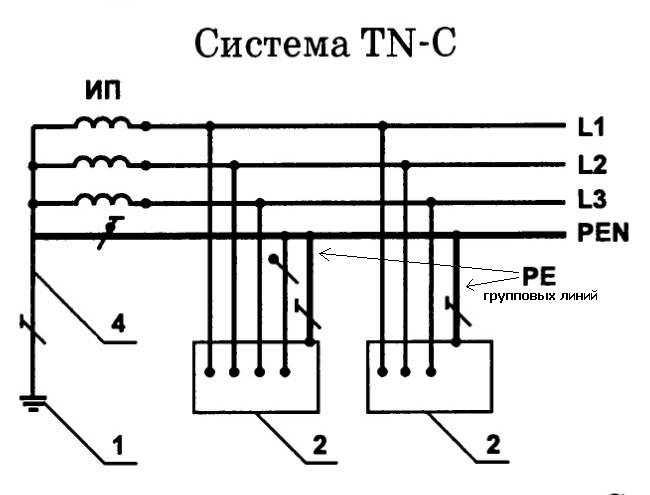

Наблюдатель Опубліковано: 6 січня 2011 Поділитись Опубліковано: 6 січня 2011 От ТП к до ВРУ дома 4 провода, на ГЗШ PEN делят на РЕ и N, а далее в дом идет 5 проводов (L1, L2, L3, N, PE). Вот и делим PEN на ГЗШ на N и PE.Делите в доме, после ВУ, ВРУ, роль которых в одноквартирных домах обычно выполняет ГРЩ и дальше идет групповые линии к которым обозначения TN, TT, IT не относятся! Я пишу об питании одноквартирного дома, электроустановки, а не об питании электроприборов в групповых линиях. Делите где хотите, если не понимаете, что при обрыве PEN ответвления, особенно при однофазном 2-х проводном вводе с обзыванием и использованием нейтрального провода как PEN, на корпусах появится опасный потенциал, от которого заземление, особенно локальное, не защитит! В действующих нормах пишется что в 3-х фазных сетях может быть PEN, про то что PEN может быть в однофазных сетях ни где не пишется в пунктах относящихся к PEN! В многоквартирных домах стояк относится к распределительной сети, но сейчас уже запрещено делить в этажных щитах как было раньше! Посилання на коментар Поділитися на інших сайтах More sharing options...
