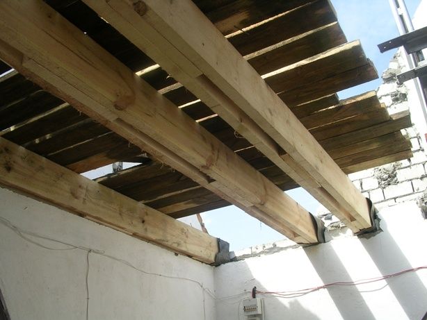

МЭН Опубліковано: 19 січня 2011 Поділитись Опубліковано: 19 січня 2011 (змінено) Как просчитать жёсткость такой балки? Брус 50х150 длинной 6.5м Перекрытие нежилого чердака. Змінено 19 січня 2011 користувачем BlackAlex Посилання на коментар Поділитися на інших сайтах More sharing options...
Vadon Опубліковано: 19 січня 2011 Поділитись Опубліковано: 19 січня 2011 Как просчитать жёсткость такой балки? Брус 50х150 длинной 6.5м Перекрытие нежилого чердака. Я думаю слабовато. Вот vladirom.narod.ru/stoves/beamcalc.html 1 Посилання на коментар Поділитися на інших сайтах More sharing options...
МЭН Опубліковано: 19 січня 2011 Автор Поділитись Опубліковано: 19 січня 2011 А что, такая балка будет работать как брус 100х150.не жеще Посилання на коментар Поділитися на інших сайтах More sharing options...
MWer Опубліковано: 19 січня 2011 Поділитись Опубліковано: 19 січня 2011 А что, такая балка будет работать как брус 100х150.не жеще А с чего она будет жесче? Такая балка будет более устойчивой, но не более жесткой. 1 Посилання на коментар Поділитися на інших сайтах More sharing options...
