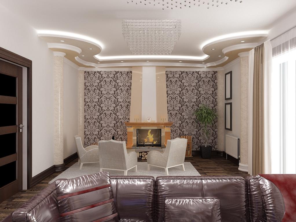

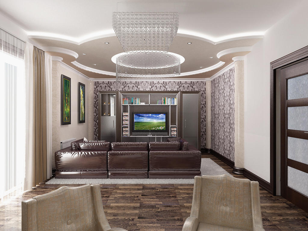

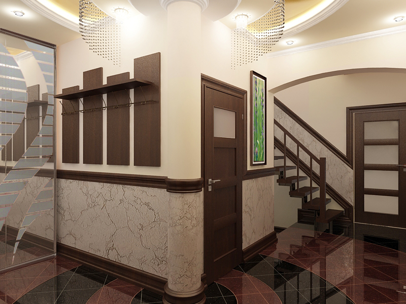

zrim Опубліковано: 27 січня 2011 Поділитись Опубліковано: 27 січня 2011 Потрібно зробити декоративні колони , діаметр повинен бути 30 см. , в Епіцентрі знайшов 22,5 - замалі , може хтось підскаже з чого можна виготовити ? чи є гіпсокартон який гнеться ? дякую ! Посилання на коментар Поділитися на інших сайтах More sharing options...
zrim Опубліковано: 27 січня 2011 Автор Поділитись Опубліковано: 27 січня 2011 ось такі вони мають бути Посилання на коментар Поділитися на інших сайтах More sharing options...

Kaa7 Опубліковано: 27 січня 2011 Поділитись Опубліковано: 27 січня 2011 Потрібно зробити декоративні колони , діаметр повинен бути 30 см. , в Епіцентрі знайшов 22,5 - замалі , може хтось підскаже з чого можна виготовити ? чи є гіпсокартон який гнеться ? дякую ! а гипсокартоном арочным выгнуть колонну не думали? он хорошо гнется.. надо сравнить соотношение готовой в эпицентре и изготовления своими силами Посилання на коментар Поділитися на інших сайтах More sharing options...
zrim Опубліковано: 27 січня 2011 Автор Поділитись Опубліковано: 27 січня 2011 У ЛЬвові тільки на 22,5 , а яка ціна арочного гіпсокартону і яка квадратура? І чи дійсно з нього можна буде вигнути в діаметрі 30 см. ? Посилання на коментар Поділитися на інших сайтах More sharing options...

gospel Опубліковано: 29 січня 2011 Поділитись Опубліковано: 29 січня 2011 Колонну нельзя просто купить в магазине и принести домой. Колонна должна иметь строгие пропорции в зависимости от высоты. Нет лучшего способа продемонстрировать собственную безвкусицу, чем втулить пенопластовую (полеуритановую) колонну в интерьер. Кому тема интересна почитайте построение энтазиса 1 Посилання на коментар Поділитися на інших сайтах More sharing options...
Stanitskii Опубліковано: 29 січня 2011 Поділитись Опубліковано: 29 січня 2011 Колонну нельзя просто купить в магазине и принести домой. Колонна должна иметь строгие пропорции в зависимости от высоты. Нет лучшего способа продемонстрировать собственную безвкусицу, чем втулить пенопластовую (полеуритановую) колонну в интерьер. Кому тема интересна почитайте построение энтазиса хорошая информация.но вот ведь какая мыслишка посетила... колонна(тосканский, дорический, ионический, коринфский) несет в себе не только декоративную функцию,но и опорную соответственно,здесь же у человека имеет место быть интерьер...не все равно?с рулеткой в гости для вычисления правильности архитектурных норм ведь не ходют??Да и к стати,хозяин поста-возьмите пластиковую трубу 30-ку разрез пополам болгаркой возможно вам даст необходимые две колонны ,клей,сетка шпакло и вперед.... Посилання на коментар Поділитися на інших сайтах More sharing options...
Burulka33 Опубліковано: 29 січня 2011 Поділитись Опубліковано: 29 січня 2011 Колонну нельзя просто купить в магазине и принести домой. Колонна должна иметь строгие пропорции в зависимости от высоты. Нет лучшего способа продемонстрировать собственную безвкусицу, чем втулить пенопластовую (полеуритановую) колонну в интерьер. Кому тема интересна почитайте построение энтазиса Если бы "нельзя просто купить в магазине"( небыло б спроса), то наверное небыло бы предложения порядка 7 (мне изветсных) производителей полиуретановой лепнины. А как мне известно 80% производимых ими колонн расчитаны на высоту до 3 метров и пропорции у них соблюдены т.к. есть правила соблюдения этих пропорций:wink: Посилання на коментар Поділитися на інших сайтах More sharing options...
gospel Опубліковано: 29 січня 2011 Поділитись Опубліковано: 29 січня 2011 Если бы "нельзя просто купить в магазине"( небыло б спроса), то наверное небыло бы предложения порядка 7 (мне изветсных) производителей полиуретановой лепнины. А как мне известно 80% производимых ими колонн расчитаны на высоту до 3 метров и пропорции у них соблюдены т.к. есть правила соблюдения этих пропорций:wink: Не соблюдены. Диаметр колонны с низу до верху постепенно утоньшаеться, но не конусом, а энтазисом Именно поэтому колонны с одинаковым диаметром по всей высоте смотрятся как шпаклеванная канализационная труба. 1 Посилання на коментар Поділитися на інших сайтах More sharing options...
Alexander Pryakha Опубліковано: 29 січня 2011 Поділитись Опубліковано: 29 січня 2011 Поищите на металобазах трубу стальную, разрежте ее вдоль -и все. Тут можно посмотреть. Посилання на коментар Поділитися на інших сайтах More sharing options...
Kaa7 Опубліковано: 29 січня 2011 Поділитись Опубліковано: 29 січня 2011 Поищите на металобазах трубу стальную, разрежте ее вдоль -и все. Тут можно посмотреть. хех это жирно очень по деньгам... тонна металла летом была 8к грн, сейчас наверн еще дороже все-таки любой гипсокартонщик сделает профилями каркас и гипсокартоном форму Посилання на коментар Поділитися на інших сайтах More sharing options...
