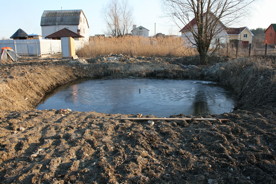

СергейП Опубліковано: 29 березня 2011 Поділитись Опубліковано: 29 березня 2011 узнал дубовые столбики 100х100х3000 стоят 50 грн за шт, если брать 3 берега по 12 м, то нужно 360 шт х на 50 получаем 18000 грн., намного дешевле и природнее дубовыми получается. а все же. Почему остановились на сосне а не на дубе? и еще - столбики луше устанавливать строго вертикально или все же под углом? каково Ваше мнение? Посилання на коментар Поділитися на інших сайтах More sharing options...
Udgin77 Опубліковано: 30 березня 2011 Автор Поділитись Опубліковано: 30 березня 2011 столбики из сосны стоят 15 грн шт, т.е. в 3 раза дешевле, а если помучатся и самому нарезать с поваленных деревьев в лесу и того дешевле. Посилання на коментар Поділитися на інших сайтах More sharing options...
Udgin77 Опубліковано: 30 березня 2011 Автор Поділитись Опубліковано: 30 березня 2011 По поводу установки столбиков, хочу устанавливать строго вертикально, так легче забить, а потом увязать их общим поясом. Посилання на коментар Поділитися на інших сайтах More sharing options...

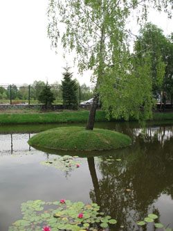

Udgin77 Опубліковано: 6 квітня 2011 Автор Поділитись Опубліковано: 6 квітня 2011 В моем случае такая технология не очень подходит, у меня очень отвесные берега, и нужно укреплять под водой тоже, а этим не укрепишь. вот собственно фото озера: Посилання на коментар Поділитися на інших сайтах More sharing options...

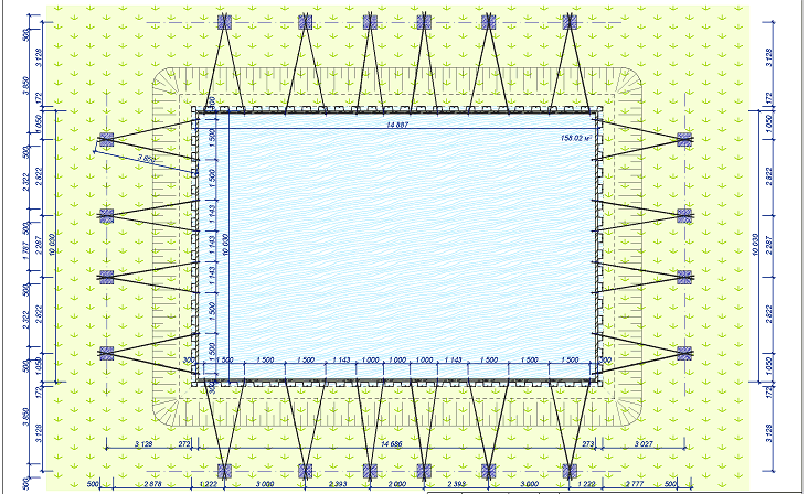

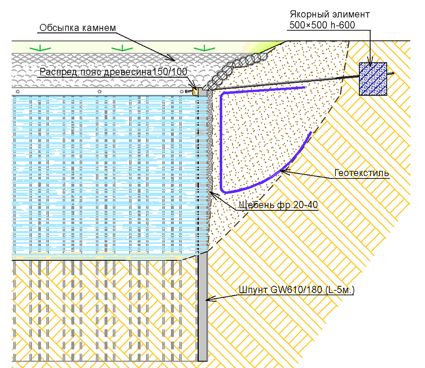

Tsiatka Опубліковано: 11 квітня 2011 Поділитись Опубліковано: 11 квітня 2011 А есть фотки как получилось? Где покупали шпунт и как забивали? Узнал стоимость по ссылке в районе 100 у.е. за метр квадратный (только материал), если брать шпунт длинной 3000мм и ширина 300 мм, то 1 шпунт это 0,9 кв.м. на один берег 12м получается нужно 40 шпунтов умножаем на 100 у.е. и умножаем на 3 берега= 12000 у.е. и это только материалы!!! или я ошибаюсь? Совершенно верный расчет. Так оно где-то и получается. Просто как по мне то до конца не понятно, какие цели преследуются при укреплении озера... От целей нужно и отталкиваться, вариантов множество только функции разные. Можно каждый год дешево укреплять, а можно один раз - во всем нужны калькуляции и не только материала и работ, а сколько служить конструкция будет. Я им скинул картинку и типа размеры 10х15. Смету не просил но они мне чертежики дали. (ссылка на изображение устарела) Посилання на коментар Поділитися на інших сайтах More sharing options...
Udgin77 Опубліковано: 11 квітня 2011 Автор Поділитись Опубліковано: 11 квітня 2011 спасибо за чертежи, еще раз понимаю , что шпунт в моем случае не очень подходит, так как ширина участка не позволяет организовать данную конструкцию (якорные элементы окажутся у соседей), а без поддержки, я так понимаю, шпунт может вырвать. Цель укрепления берега - при маленьком размере и большой глубине будут съезжать берега. В связи с тем, что не все живут в Конча-Заспе , хочется найти оптимально-надежный бюджетный вариант, который и реализовать, чего в общем-то большинство посетителей этого сайта и добивается. Посилання на коментар Поділитися на інших сайтах More sharing options...

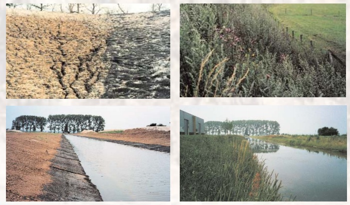

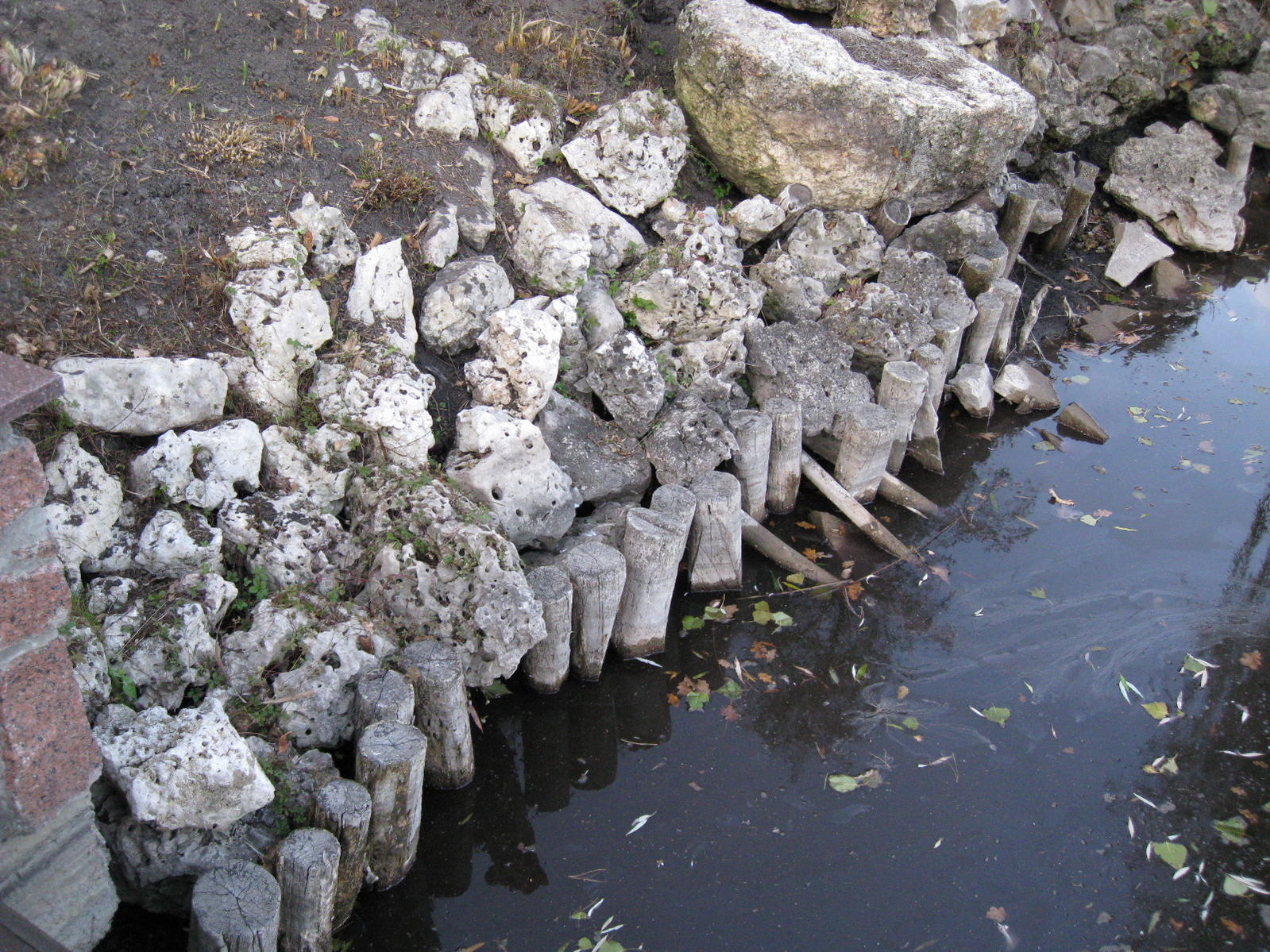

BUDuar Опубліковано: 13 квітня 2011 Поділитись Опубліковано: 13 квітня 2011 Да, пологие берега у Вас. Но это не проблема. Вот - на мой взгляд тоже не очень крутой берег. Главное по технологии сделать все. Посилання на коментар Поділитися на інших сайтах More sharing options...

Udgin77 Опубліковано: 13 квітня 2011 Автор Поділитись Опубліковано: 13 квітня 2011 Да, пологие берега у Вас. Но это не проблема. Вот - на мой взгляд тоже не очень крутой берег. Главное по технологии сделать все. У меня как раз берега не пологие, а сильно крутые, в том числе и под водой и такой технологией врядле удастся укрепить берег. На той части, что под водой траву не посадишь, соответственно вода будет подмывать укрепленный берег. Посилання на коментар Поділитися на інших сайтах More sharing options...

BUDuar Опубліковано: 13 квітня 2011 Поділитись Опубліковано: 13 квітня 2011 вот ещё немного Вам реально выполненных работ. Это и Киев, и Одесса Посилання на коментар Поділитися на інших сайтах More sharing options...

BUDuar Опубліковано: 14 квітня 2011 Поділитись Опубліковано: 14 квітня 2011 Вообще, если в идеале. То от Вас нужно - размеры водоема, есть течение или нет, уклон наклона берега (склона). И тогда индивидуально под Вашу ситуацию - я выдаю решение - как, сколько, что, куда. От ваших параметров зависит - на какую глубину заводить материал под уровнем воды, какой материал лучше - есть небольшие разновидности. Есть общие рекомендации по благоустройству материала. Но Вам нужно будет потратить время, чтобы определиться - что же именно Вам подходит. Для общей информации - могу выслать, но мне нужен электронный адрес. Информация о материале общая: Это структурный трехмерный (объемный) полиамидный геомат, изготовленный из полиамидных нитей, термически скрепленных между собой в местах пересечений. Более 90% объема материала составляют пустоты, которые способствуют эффективному удерживанию мелких частиц почвы и семян растений, создавая тем самым длительное армирование корневой системы и постоянную защиту поверхностей от водной или ветровой эрозии. Противоэрозионный мат благодаря своей гибкости и структуре качественно прилегает к склону при укладке, вследствие чего не происходит подмыва под матом. Полиамидный трехмерный мат является противоерозионной защитой постоянного действия, то есть он не разлагается со временем, за счет чего достигается качественный эффект защиты на протяжении всего срока службы. Основные преимущества: устойчивость к ультрафиолетовому излучению; химически нейтрален и нетоксичен; стойкий к воздействию различных агрессивных сред и микроорганизмов; устойчив к воздействию температур от -30 до +100°С; легкий монтаж; мгновенная противоэрозионная защита: материал сразу после укладки выполняет свои функции. Физико-механические и геометрические характеристики Enkamat® Характеристики 7010 7018 Удельный вес (EN 965), г/м2 260 290 Прочность (EN ISO 10319), кН/м 1,6 1,8 Диапазон рабочих температур, °С от -30 до +100 от -30 до +100 Толщина (EN ISO 9863), мм 10 18 Ширина х длина, м 1х150 1х120 Вес рулонов - 35-40 кг. Буду благодарна за обратную связь) Посилання на коментар Поділитися на інших сайтах More sharing options...

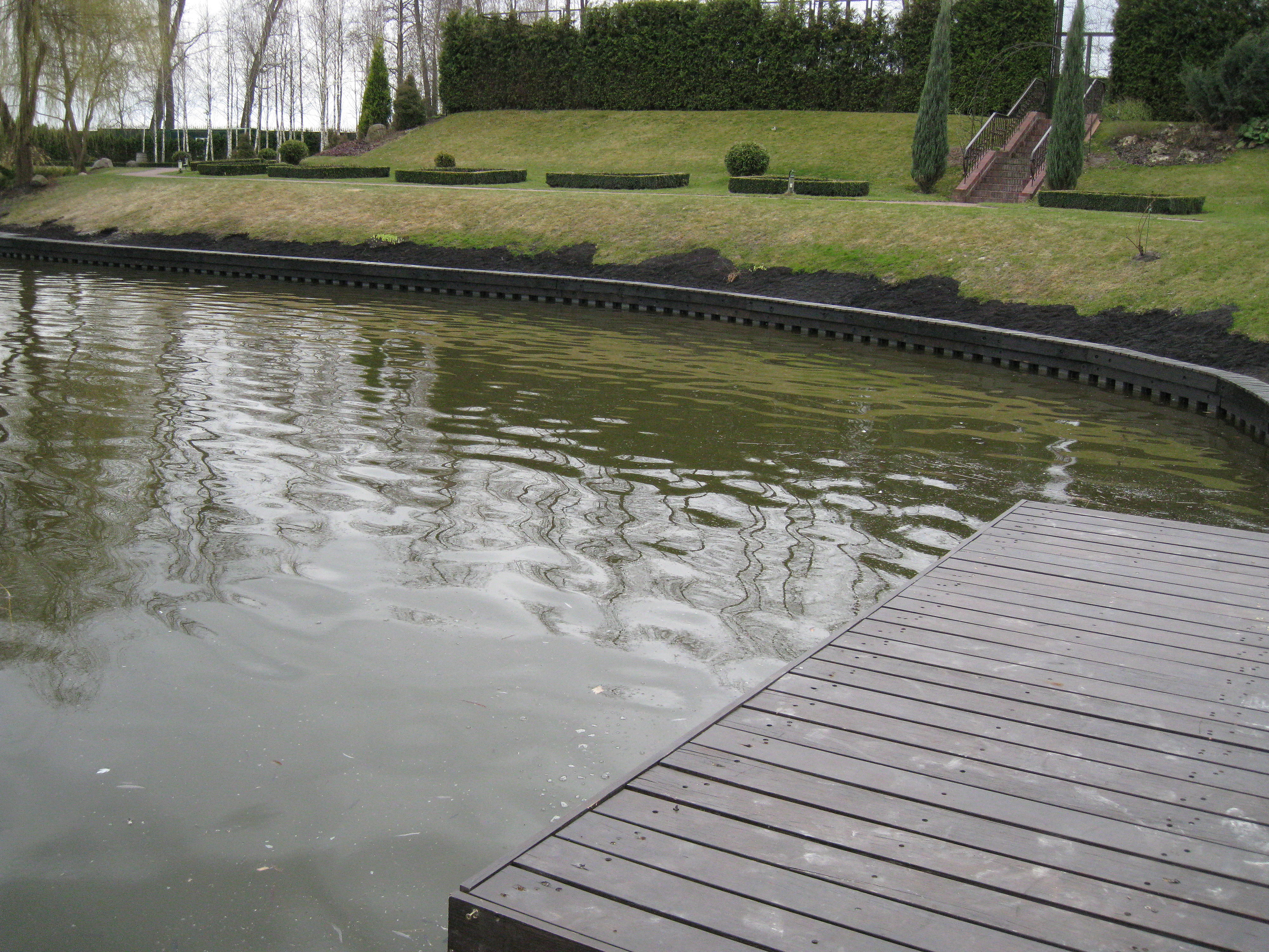

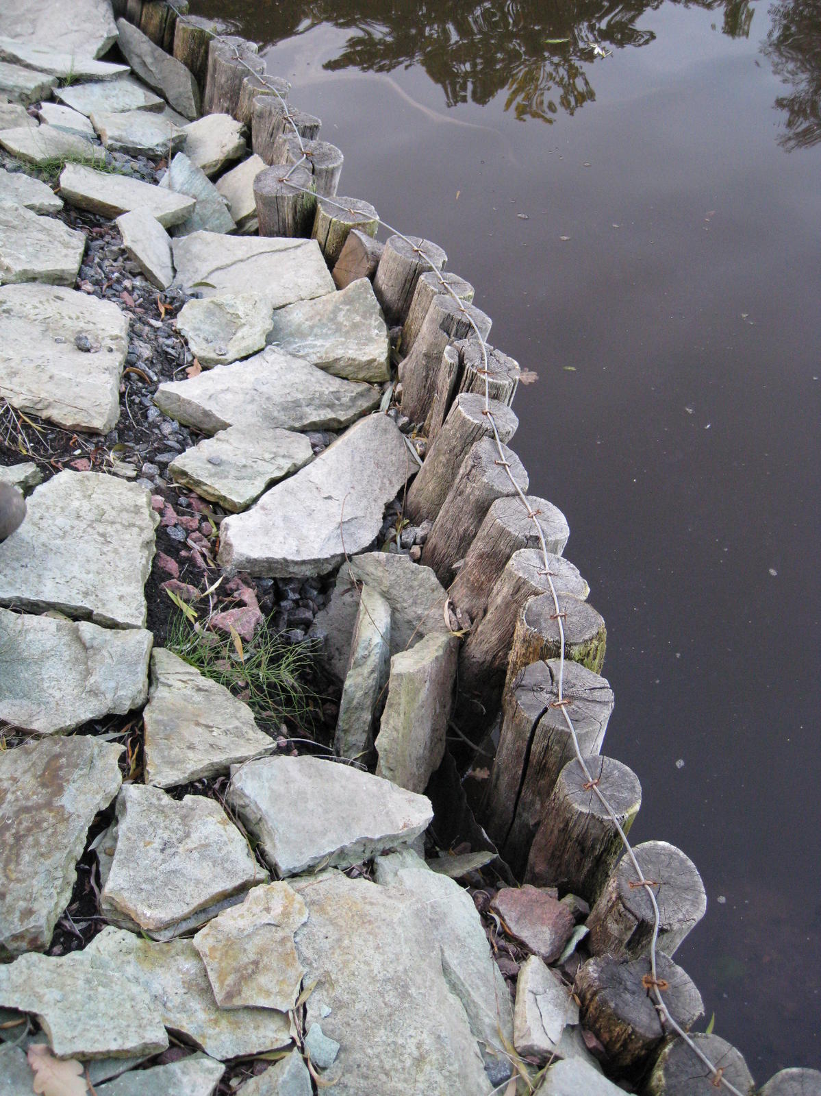

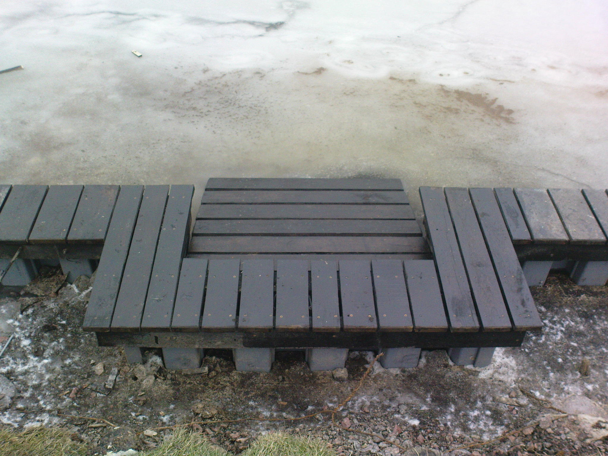

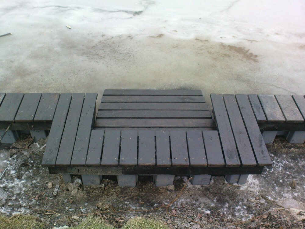

trance Опубліковано: 28 червня 2011 Поділитись Опубліковано: 28 червня 2011 думаю лет 5-7 простоит(если обработать, может чуть больше), а за это время посаженные по берегу деревья, естественно укрепят берега. Георешетка не очень подойдет, так как хочу укрепить берег и под водой, сделать отвесные берега Было бы не плохо пластиковой шпунтиной, но ее стоимость не радует, но и вид не природный. Деревянным частоколом получается не очень хорошо, вода попадает между щелей и вымывает грунт и конструкция может наклонятся. Переделали на шпунт с деревянным оголовником. Скидываю фото как решалась проблема. Делали ребята c www.shpuntina.com.ua 1 Посилання на коментар Поділитися на інших сайтах More sharing options...
