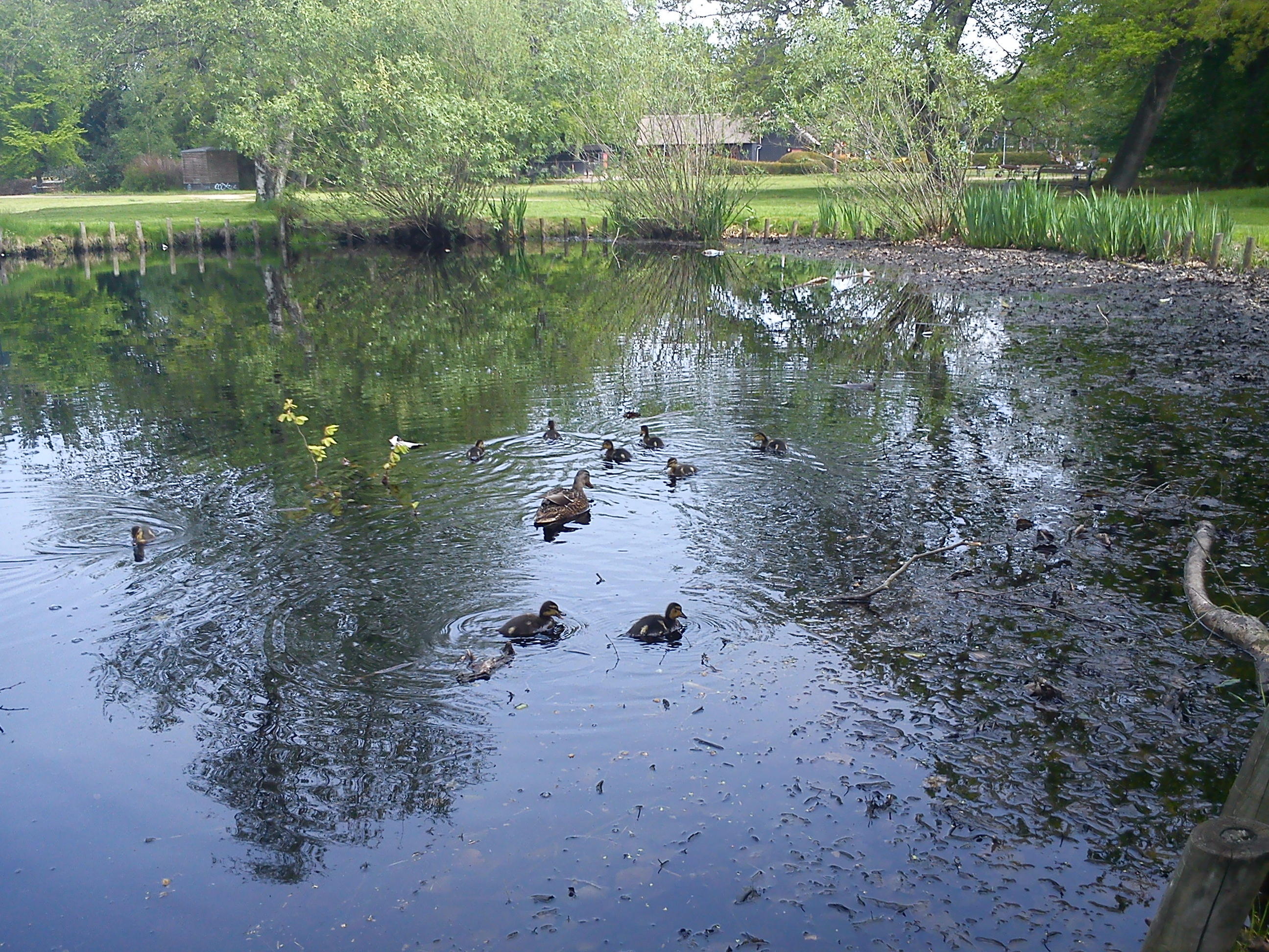

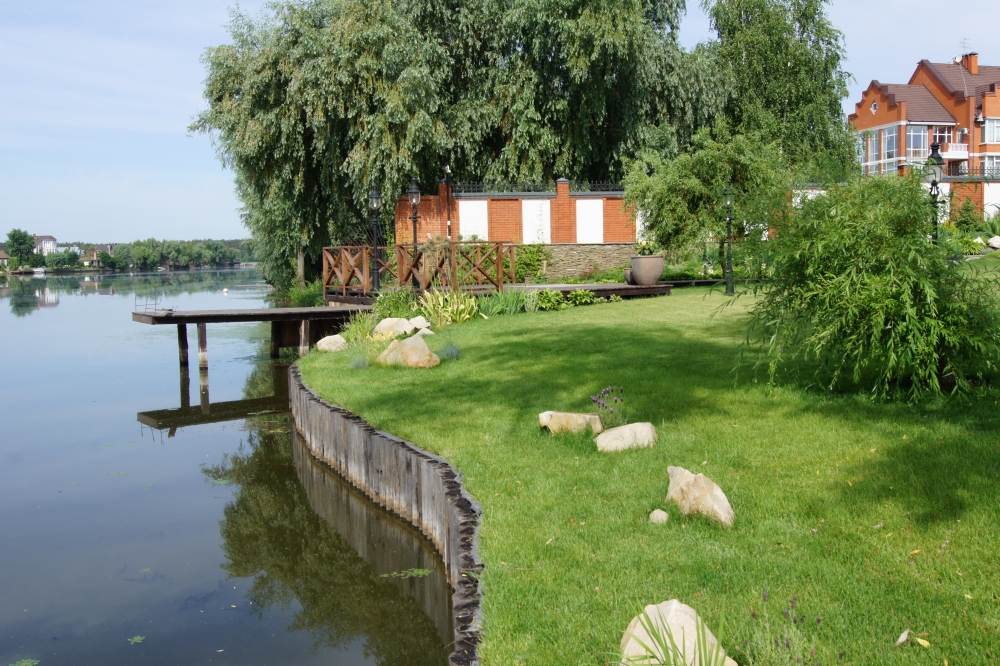

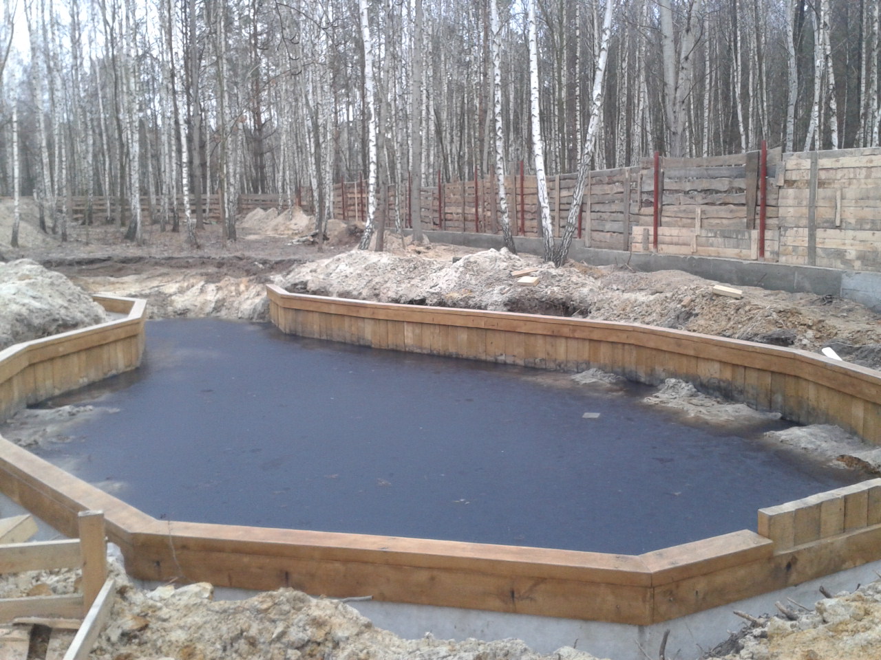

viktor3534 Опубліковано: 3 березня 2012 Поділитись Опубліковано: 3 березня 2012 На участке выкопал экскаватором квадратную копанку 12х12, глубиной 2-3 м, хочу укрепить берега 3 сторон озера. Из всех способов укрепления склоняюсь к частоколу из дерева (сосны) диаметром 10-12см, может кто этим занимался, посоветуйте специалистов. предлагаю дубом будет похоже что ви выложили на картинке только лучше Посилання на коментар Поділитися на інших сайтах More sharing options...
Udgin77 Опубліковано: 5 березня 2012 Автор Поділитись Опубліковано: 5 березня 2012 предлагаю дубом будет похоже что ви выложили на картинке только лучше Интересно будет пообщаться, почту скинул в личку. Хотя думаю стоит выложить для всех, будет интересно многим. Посилання на коментар Поділитися на інших сайтах More sharing options...
brevno Опубліковано: 5 березня 2012 Поділитись Опубліковано: 5 березня 2012 Желаемый результат Предлагаю рассмотреть оцилиндрованное бревно (сосна). Все бревна будут одного диаметра (16 см.) и абсолютно ровные , это позволить избежать зазоров между бревнами , а как следствие вымывание грунта. Могу предложить бревно по 30 грн\ м. п. Посилання на коментар Поділитися на інших сайтах More sharing options...

AR Опубліковано: 12 березня 2012 Поділитись Опубліковано: 12 березня 2012 Предлагаю рассмотреть оцилиндрованное бревно (сосна). Все бревна будут одного диаметра (16 см.) и абсолютно ровные , это позволить избежать зазоров между бревнами , а как следствие вымывание грунта. Могу предложить бревно по 30 грн\ м. п. Бревно - сосна. 30 грн/м.п. Это значит что для удержания берега высотой 1,5м. необходимо взять 2м. бревно. Предположим озеро радиусом 5м. По школьной формуле, длина берега - L=2*П*R= 2*3,14*5=31,4м. Учитывая ширину бревна 0,16 - Кол-во бревен=31,4/0,16=196 шт. При длине бревна 2м. Цена материала = 196*2*30=11 760грн. + работы=? Для сосны, которая не является водостойкой, и сгниет за 3-5 лет, мне кажется - вариант не гуманный. Посилання на коментар Поділитися на інших сайтах More sharing options...

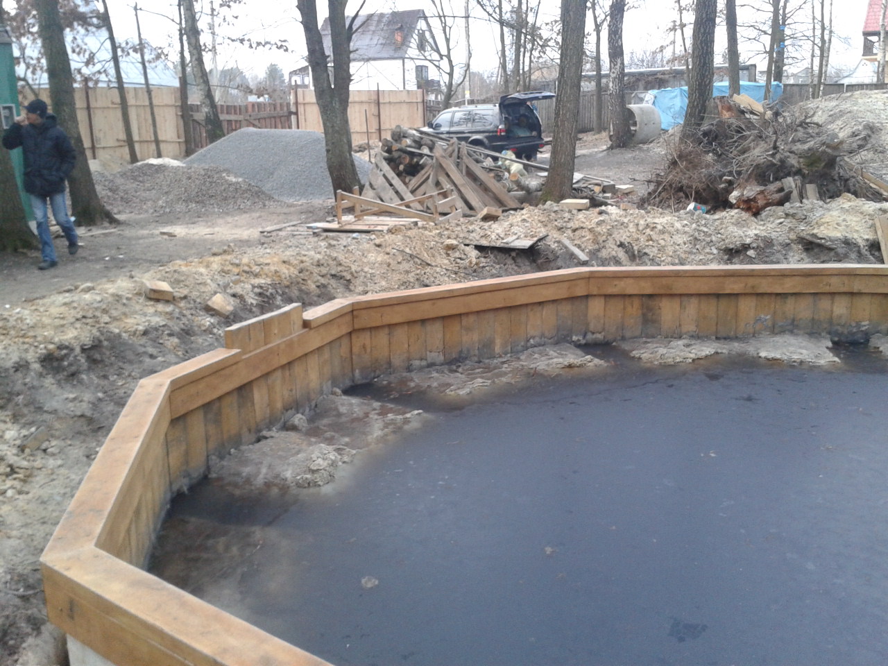

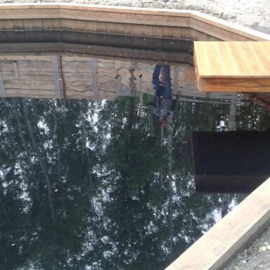

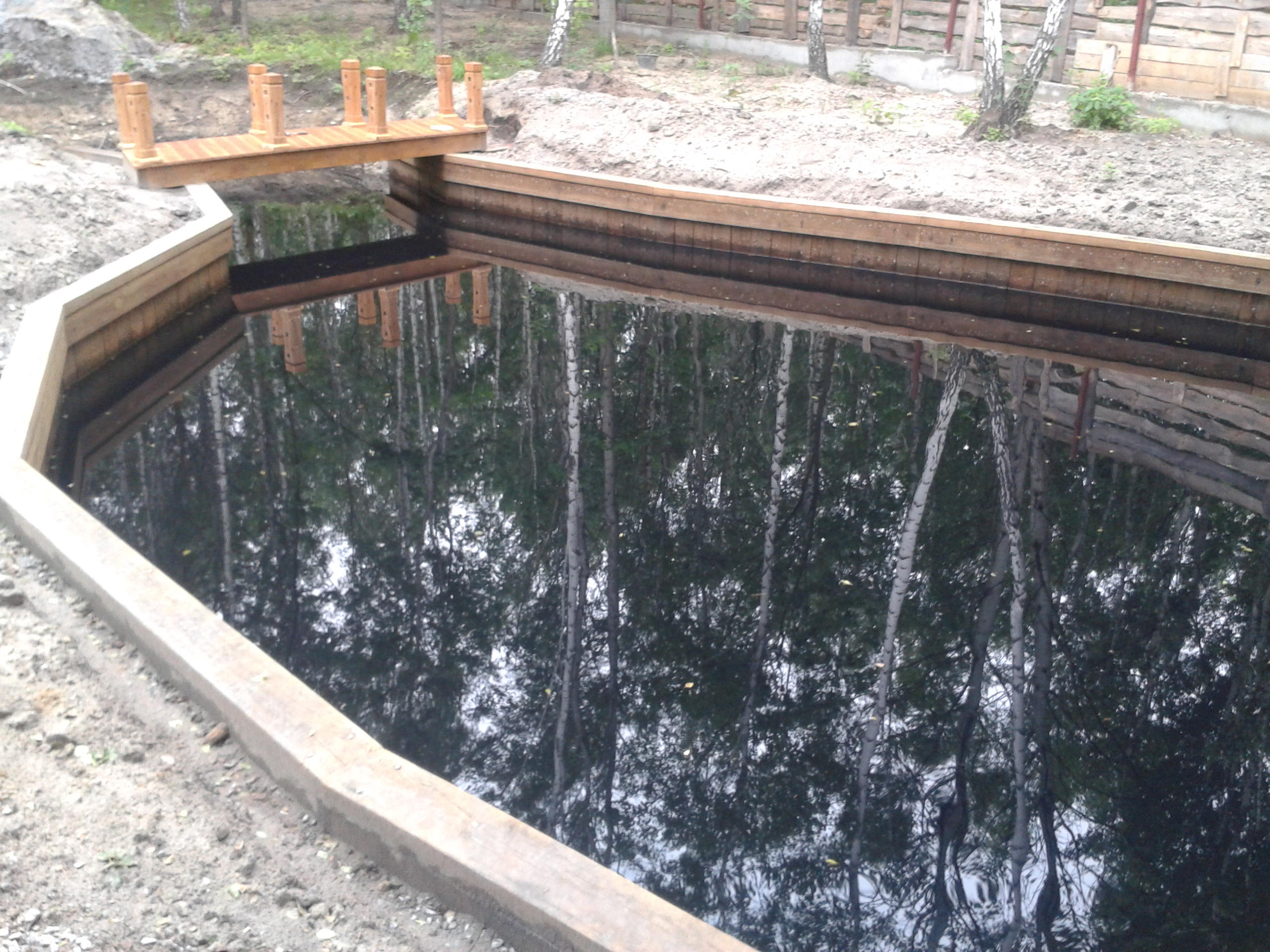

Деревянщик Опубліковано: 15 березня 2012 Поділитись Опубліковано: 15 березня 2012 Такой вариант подходит? Посилання на коментар Поділитися на інших сайтах More sharing options...
Udgin77 Опубліковано: 16 березня 2012 Автор Поділитись Опубліковано: 16 березня 2012 Такой вариант подходит? очень интересно! Подробности? Посилання на коментар Поділитися на інших сайтах More sharing options...
Olegs23 Опубліковано: 19 березня 2012 Поділитись Опубліковано: 19 березня 2012 очень интересно! Подробности? +1, cколько стоит? Посилання на коментар Поділитися на інших сайтах More sharing options...

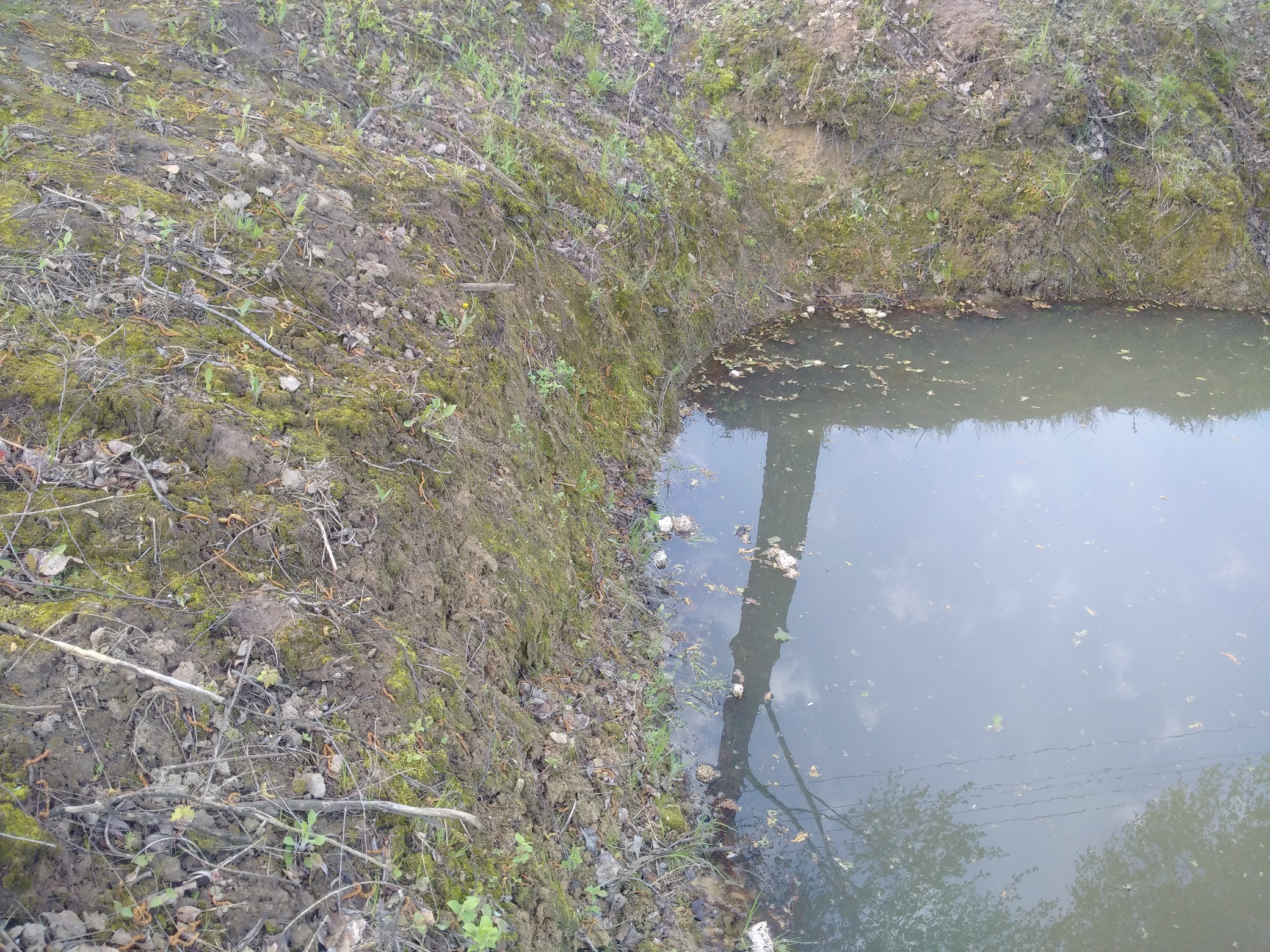

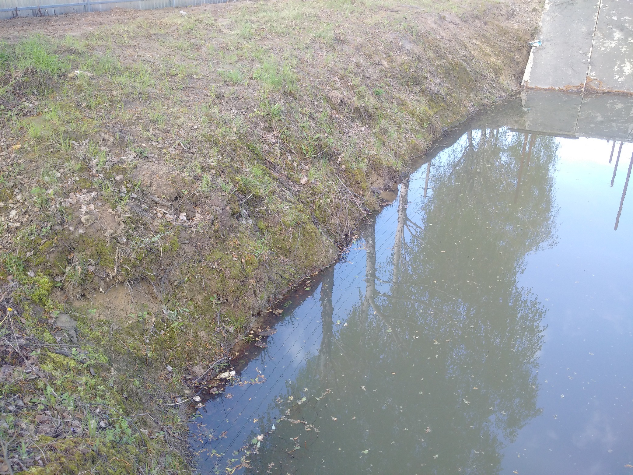

aleksei2000 Опубліковано: 28 травня 2013 Поділитись Опубліковано: 28 травня 2013 а кто-что может предложить по укреплению берега (пологий склон) без соприкосновения опорной стенки с водой? Подумываю о том-же частоколе из сосны, а внизу (от стены до воды) природная уже имеющаяся травяная подстилка + речной камень (кругляк). С учетом весеннего паводка - вода будет покрывать камень и слегка не доходить до столбиков.... Будет ли это "укрепелением" или камни со временем уйдут в воду и землю, замоются? В-принипе озеро достаточно стабильное. вырыто лет 8 назад.....Грунт типа торфяника при этом... Посилання на коментар Поділитися на інших сайтах More sharing options...
LandStone Опубліковано: 28 травня 2013 Поділитись Опубліковано: 28 травня 2013 а кто-что может предложить по укреплению берега (пологий склон) без соприкосновения опорной стенки с водой? Подумываю о том-же частоколе из сосны, а внизу (от стены до воды) природная уже имеющаяся травяная подстилка + речной камень (кругляк). С учетом весеннего паводка - вода будет покрывать камень и слегка не доходить до столбиков.... Будет ли это "укрепелением" или камни со временем уйдут в воду и землю, замоются? В-принипе озеро достаточно стабильное. вырыто лет 8 назад.....Грунт типа торфяника при этом...Георешетка - армирующий материал для строительства идеальных дорог, укрепления склонов, прибережных зон и русел водоемов. Применение георешетки - армирование (укрепление) грунтов в дорожном, гидротехническом и других отраслях строительства. Георешетка обладает большой несущей способностью и сравнительно малой деформацией, в зависимости от вида имеет различный класс нагрузки и вес. Можете также посмотреть на гебионы. Посилання на коментар Поділитися на інших сайтах More sharing options...
AR Опубліковано: 28 травня 2013 Поділитись Опубліковано: 28 травня 2013 Георешетка - армирующий материал для строительства идеальных дорог, укрепления склонов, прибережных зон и русел водоемов. Применение георешетки - армирование (укрепление) грунтов в дорожном, гидротехническом и других отраслях строительства. Георешетка обладает большой несущей способностью и сравнительно малой деформацией, в зависимости от вида имеет различный класс нагрузки и вес. Можете также посмотреть на гебионы. Сегодня наблюдал такую в парке Победы (левобережна). Там озеро укрепляли именно такой... Грусть... Вода размыла засыпку... Бестолково и некрасиво. Посилання на коментар Поділитися на інших сайтах More sharing options...

aleksei2000 Опубліковано: 30 травня 2013 Поділитись Опубліковано: 30 травня 2013 Георешетка - армирующий материал для строительства идеальных дорог, укрепления склонов, прибережных зон и русел водоемов. Применение георешетки - армирование (укрепление) грунтов в дорожном, гидротехническом и других отраслях строительства. Георешетка обладает большой несущей способностью и сравнительно малой деформацией, в зависимости от вида имеет различный класс нагрузки и вес. Можете также посмотреть на гебионы. ну это все достаточно дорогие варианты (для меня) Возможно, когда будет построен дом, баня и дойдет время до облагараживания участка я рассмотрю такие варианты. А пока (лет на 5) надо как-то минимально закрепиться....... А что если уложить мелкую сетку (рабицу или пвх), закрепить, засыпать заровнять и засеять травкой........ Посилання на коментар Поділитися на інших сайтах More sharing options...

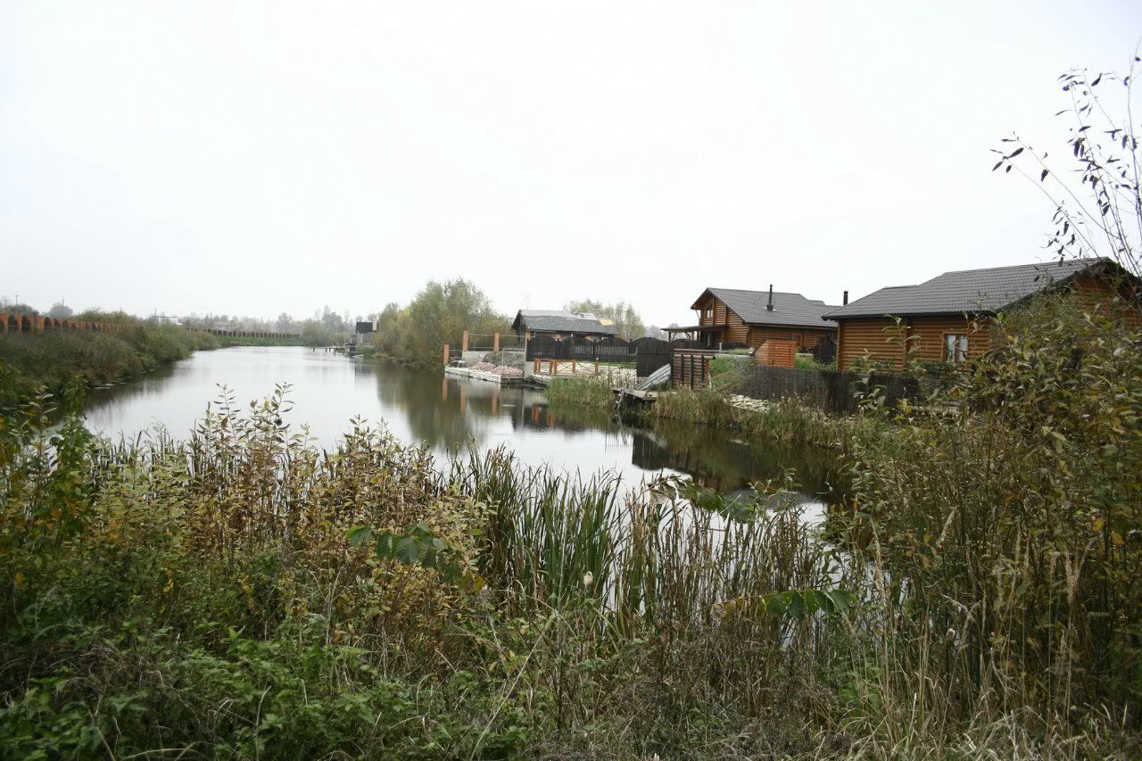

viktor3534 Опубліковано: 15 листопада 2013 Поділитись Опубліковано: 15 листопада 2013 только дуб он проверен веками фото моих работ выше Виктор))) Посилання на коментар Поділитися на інших сайтах More sharing options...

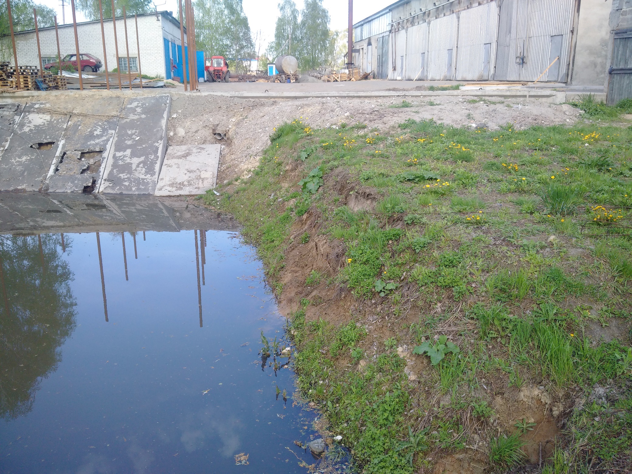

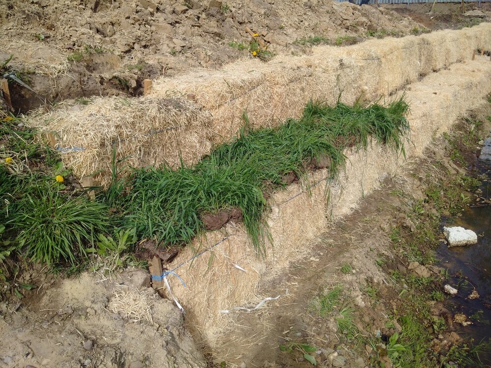

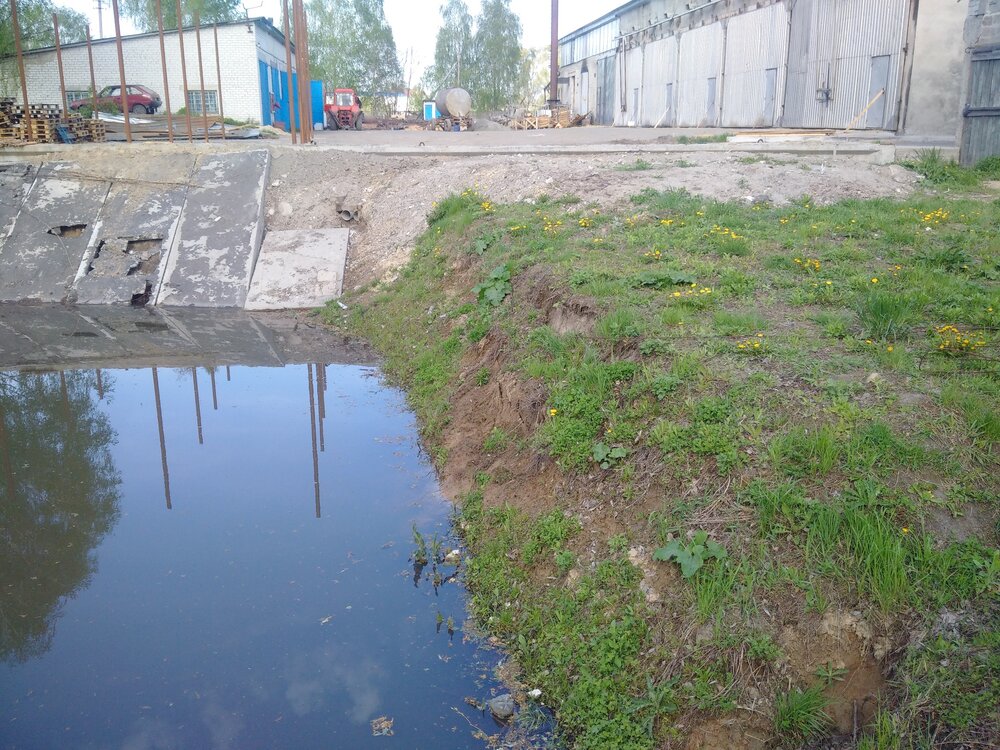

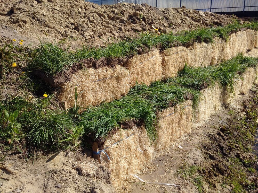

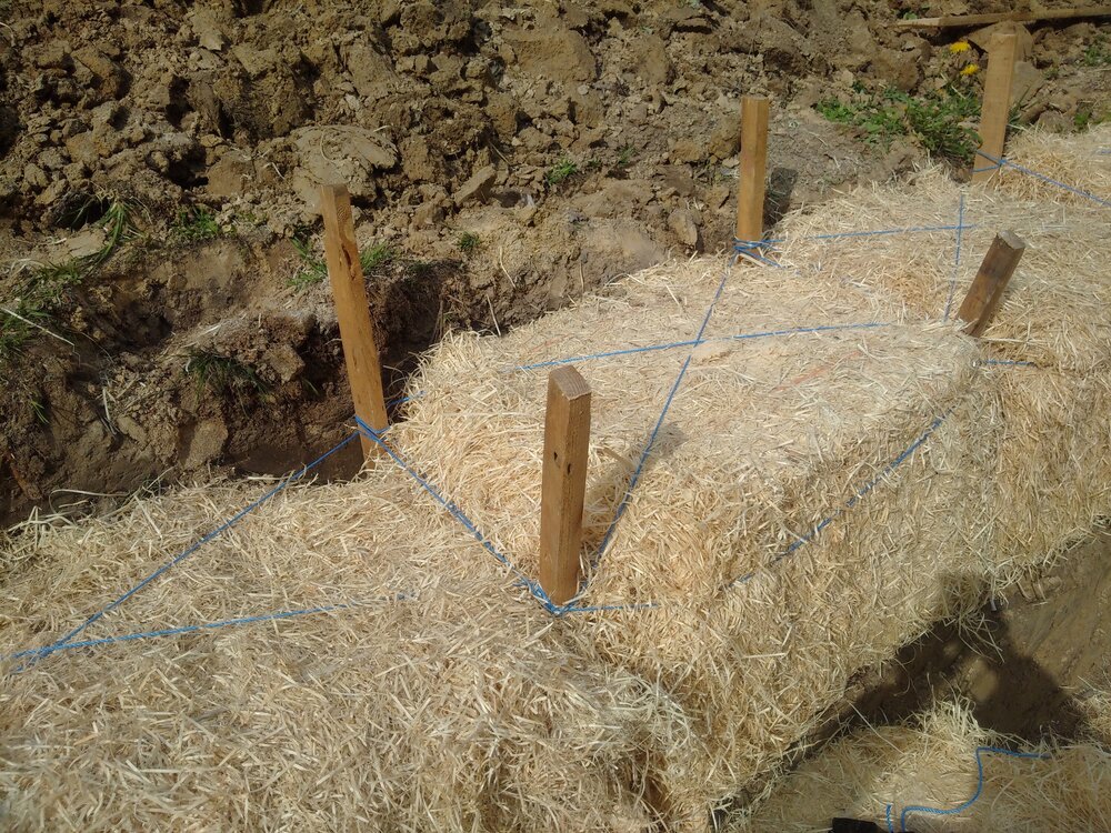

veselibobru Опубліковано: 13 травня 2016 Поділитись Опубліковано: 13 травня 2016 Всем здравствуйте! Хотел бы поделиться небольшим экспериментальным опытом укрепления берега в водоеме. Изначально идея была заложить п-образными плитами по периметру. Уложив одну сторону берега, решили все-таки повременить и придумать, что-то необычное. Фото перед началом необычного. Идея в необычном заключалась, в первую очередь, в сохранении природного очертания. Посилання на коментар Поділитися на інших сайтах More sharing options...

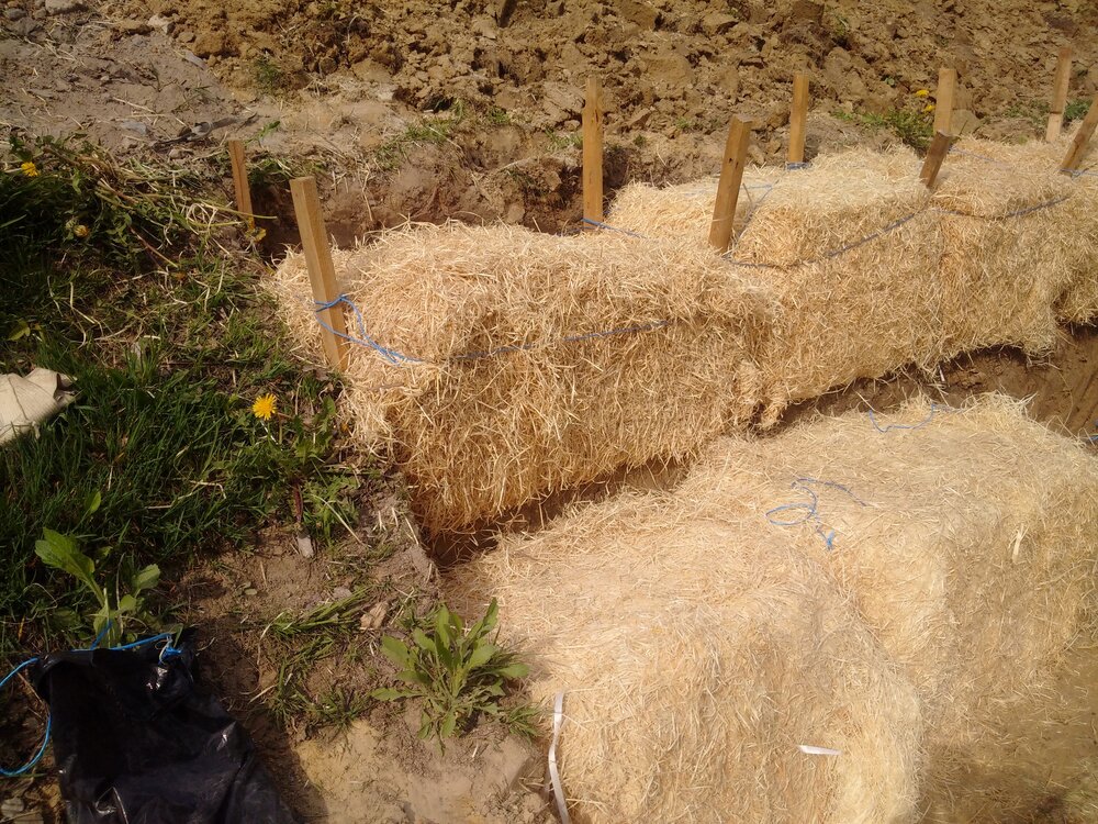

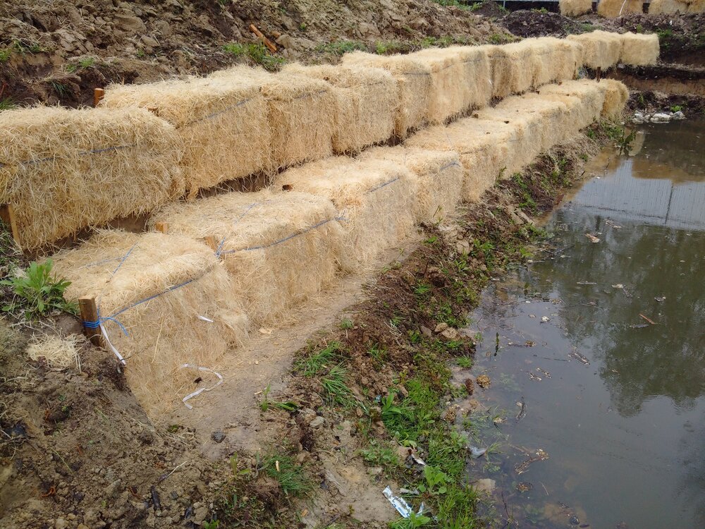

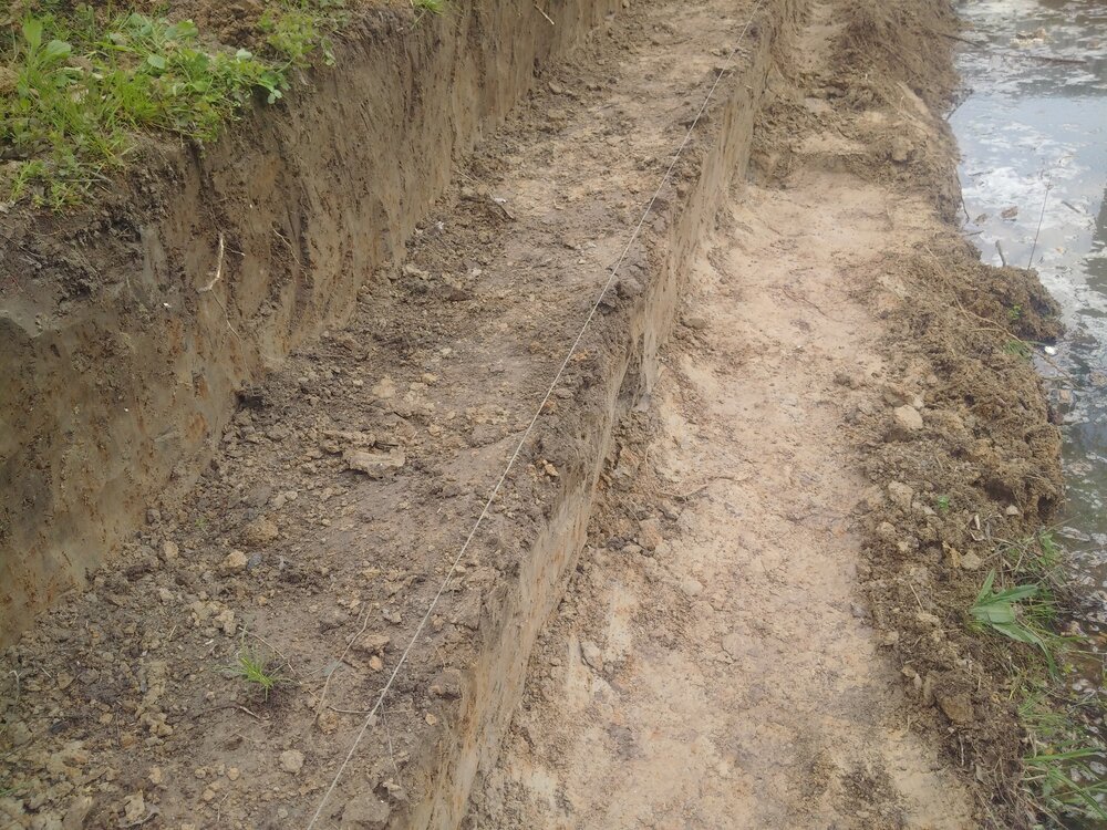

veselibobru Опубліковано: 13 травня 2016 Поділитись Опубліковано: 13 травня 2016 Выбирать приходилось из дерева...по-другому на ДОКах не бывает Были варианты использовать всеми опробованный метод деревянных свай из ольхи или дуба, но выбор пал на специальные тюки с древесной шерсти. Надеюсь смогу Вас удивить: Беря во внимание довольно таки крутой берег водоема, приняли решение прокапывать два уровня будущего берегоукрепления! С помощью определенной технологии тюки закрепляются вдоль прокопанных линий. Для полного "фен-шуя" застелили тюки травой. В следующих отчетах выложу фото, как себя ведет первая стена из натуральных материалов. В планах есть также посадка ивы и использование специальной ткани при производстве самих тюков. Буду рад услышать мнение форумчан, как тех, то занимается подобными работами, так и дизайнеров с целью услышать мнение о возможности коммерческого использования подобного материала! До новых отчетов! 1 Посилання на коментар Поділитися на інших сайтах More sharing options...
