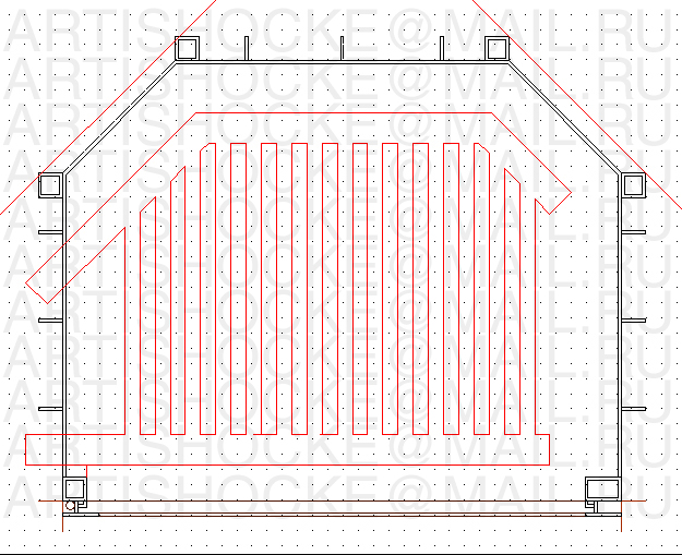

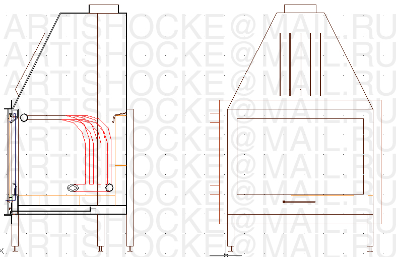

Возникла идея сделать стальную топку с водяным контуром для постоянной эксплуатации самостоятельно. Сталь планируем использовать пятерку, сварка автоматическая на заводе. Какие будут возражения по конструкции?
Теплообменник наверное надо делать за дымовым зубом (в дымосборнике), а не по бокам.
То есть по бокам он будет малоэффективным? В той конструкции, которая была взята за основу теплообменник находился именно в "теле" топки. По бокам это уже своя придумка, так как камин будет угловой.

Сварщик говорит, что распирает водяную рубашку, уже делали так, батарею сварить проще.
С Вашей схемы мало, что скажешь.
Какую сталь возьмете для теплообменника? Размеры топки?
На какую мощность рассчитываете?
Теплообменник- сталь 4 мм
Размеры топки Ш920хГ750хВ670, общая высота 1300мм
Мощность не рассчитывали, но думаю киловатт 10-12 теплообменник даст.

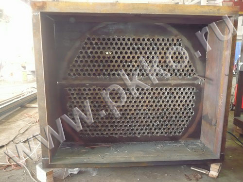

Еще думаю за дымосборником поставить теплообменник типа такого-

Такого вида теплообменник хороший, но малоэффективен в конструкции камина, поскольку он будет воспринимать малый процент от всей выделенной энергии. Конечно достичь 10 кВт удастся, но кпд будет очень низким, топлива пойдет не мало.
В котлах с таким теплообменником кпд достигается благодаря герметичной и отепленной топке, и четким направлением выходящих газов. В камине в таком случае много тепла уйдет в стенки.
Для камина с водяным контуром используют более традиционную схему. По простому это бочка с водой в которой горит огонь. Все лучшие производители каминов, в том числе Lechma делает камины именно так.
Сложность здесь не в конструкции, а в изготовлении, поскольку такой прибор не простит малейшей погрешности при сборке.
И еще одно. Как Вы наверное знаете сварные швы не любят прямого контакта с огнем, в качественных каминах этого избежали тем самым осложнив изготовления.
Подумайте хорошо стоит ли это Вашего времени, достичь эффективности будет трудно.

Распределите тепло или в воду, или в воздух - вместе потеряете. Стальной камин без воды покрутит, даже сталь 5мм. Там где контакт с огнем надо или воду или шамотку с середины топки.
КСТ-16 именно так и сделано. Вот что о нем пишут:
котел обладает высоким КПД – 75%, который достигается благодаря специально сконструированной топочной камере и уникальному строению водяной рубашки, вода в которой равномерно распределяется по всему корпусу котла, а специальный слой теплоизолирующего материала толщиной в 8 мм сохраняет тепло нагреваемой воды для системы отопления, не позволяя терять его, передавая в окружающую среду.
На счет швов в котла не скажу, если выполнен качественно то нет контакта с огнем. Все стальные камины сварные, но при изготовлении это учитывается.
Повторюсь, достичь 10 кВт сможете но кпд, как у заводских аналогов такого камина, сомнителен.

Все же Ваш камин будет больше тепла отдавать в комнату - это правильно но полноценным камином с водяным контуром его назвать трудно.
Да, еще одно, отобрать тепло можно хоть всё, применить кучу трубок для теплообмена. Но могут возникнуть трудности, например: чем больше сварных соединений большая вероятность, шо в каком то месте потечет, или чистка камина будет проблемой.
Я ж говорю в чем то потеряете.
Хорошо спорить не буду, лишним будет и дальше приводить аргументы. Не в праве убивать Ваш энтузиазм, но когда сделаете отпишитесь с фото и правдивыми цифрами.
Я остаюсь на своем - малая эффективность а также сложность конструкции при правильном подходе.

Я его сюда и выложил, для того чтобы убили, или попытались убить мой энтузиазм, может быть че-та новое всплывет. Если в каком-то месте потечет будет Ж..а, поэтому и не ставил целью камин с полноценным водяным контуром. Потекло, воду слил, и топи до весны. Над вопросом чистки я уже давно задумывался, наверно будет не легко, но все таки не каждый день, раз в году. И скорее всего от "батареи" придется отказаться, и оставить только "паровозный" теплообменник, и дешевле и надежнее, и технологичнее.
Еще совсем забыл, на чертеже нет зуба, у большенства каминов он один, у некоторых три, как быть, как его рассчитать?

Кстати о дымовом зубе, а куда его ставить, и каких размеров?
Побольше :) Забудь.Строй кирпичный камин для души,а печь для тела.:beer:
