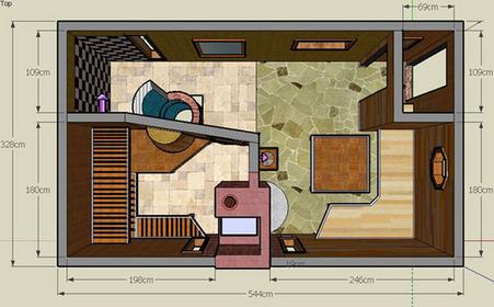

Помещение 6*6, печь русская. Соотношение моечного пространства и парилки с комнатой отдыха 1:1.
Вопрос с туалетом сразу должен быть решён. Если это баня возле дома, то как по мне - это не принципиально, можно туалет не делать. В этом случае выигрываешь на круглогодичном отоплении и в свободном месте в планировке.
Печь - это сердце бани. Я не противник электро каменки, когда хочеться попить пива с друзьями. Но! Если ты хочешь правильную баню, тогда только кирпичная печь.
Можно ещё подумать, о печах метал крафт, но это уже не то. Хотя сам не пробовал.
Отопления помещения. Если без туалета, вода перекрываеться и сливается, то особо с этим можно не заморачиваться. Просто протапливать Баню нужно будет заблаговременно, тоесть за сутки двое зимой, и за часов 12 летом.
И последнее, мой тебе совет. Сходи в настоящую рускую баню, попарся, а потом поудмай, чего хочешь. В противном случае имеешь большой шанс пожалеть о тех ресурсах, которые ты вложил в строительство.
Самый лучши ресурс по баням - forum.rusbani.ru
Это не рекламма, а средство сэкономить нервы и деньги.
Я сейчас мечтаю поставить вот такой вариант. (см. фото)
Это не мой проект, а проект И.Васильева.
Но уж очень понравился. Тем более проект, вроде как, работает уже 15 лет. :)
