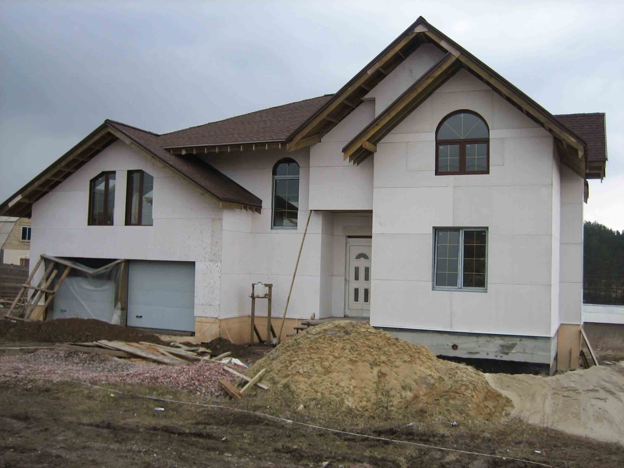

Коллеги, всем привет!
Озадачиваюсь сейчас мыслью - сильно ли потеряет дом по теплоизоляционным свойствам, если я не сделаю прихожую?
Ну очень мне не к месту на входе этот "предбанник".... скрадывается много полезной площади и т.п.
Хотелось бы обсудить вопрос возможности использовать двойную дверь или иные возможные теплосберегающие технологии.
Ведь, к примеру, из столовой у меня тоже будет дверь во внутренний двор! А там, естественно, никаких таких прихожих не будет!
Чтото подскажите? Или тут без вариантов - от "классики" ни шагу в сторону?
