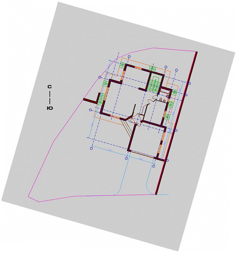

Дом Lexx`а. Проект
Lexx
А всё остальное занято.
Северо-восток не предлагать. Там шум, поэтому туда с/у и лестница.
Городской канализации в ближайшее время возле участка не предвидится. Посему быть септику. Хочу разместить его в верхнем правом углу участка. (картинка на предыдущей странице или вот: www.stroimdom.com.ua/forum/attachment.php?attachmentid=4777&d=1207175978 ). Дом для 4 - 6 человек. Участок с уклоном в указанный угол. До грунтовых вод не докопаться. Грунт - хороший песочек. В идеале хочу пластиковый септик и дренажное поле. За пределы участка выступить нельзя. Подскажите, есть ли минимальные разрывы между камерами и зданием? Чем можно заменить дренажное поле? И вообще, что делать?
Куда деть дренажное поле? :(
На фиг оно надо?
Поскольку грунт песок, то сделай 3-х секционный септик с переливом: выкопать яму 3х3м глубиной 2,2-2,5м, раздели ее по-полам перегородкой, и одну из половин еще раз по-полам. Выбери одну из меньших секций за приемную (в нее входит канализация), стены приемной секции должны быть сплошные, из приемной секции сделай перелив во вторую секцию на уровне 30-50см ниже канализационной трубы, из труба Ф50, при этом труба долна быть загнута носиком вниз на 30-40см в приемную секцию (две трубы и колено) это позволит всему д..му плавать в приемной секции и непопадать в следующую секцию, наружные стены второй секции выложи красным кирпичем со смещением в 1,3 (т.е. не сплошные, а с дырками) между кирпичем и грунтом заведи церозитовскую сетку, что бы грунт не осыпался внутрь секции. Перелив из второй секции в третью сделай таким же образом (ф50, носиком загнутая во вторую секцию), но на уровне на 20см ниже перелива из первой во вторую секцию. Наружные стены третьей секции то же сделай с дырками. Если по-верху будет проезд авто - сделай толщину наружных стен в кирпич, если нет - то в полкирпича. Люк достаочно сделать только в приемной секции. Да, незабудь сделать отверстия для циркулирования воздуха под самым верхом во внутренних стенах всех секций (площадь каждого отверстия не менее 9см). Желательно в дно приемной секции под люком закопать пластиковое ведро емкостью 20-40л (от фасадных красок или штукатурок вполне подойдет), ассенизатор в него будет всатвлять свой хобот и откачает практически все. При таком септике откачивать придется раз в 2года, а то и реже. Правда не знаю как санстанция на это смотрит, в крайнем случае можно замонолитить дно приемной секции - это не ухудшит эксплуатационные парметры. Ну а в качестве дренажного поля будут выступать дно и наружные стены 2 и 3 секции.
Проверено на практике, соседи в 2-секционных септиках (из колец) откачивают раз в два месяца, а я раз в год (чтоб не коксовалось :-) ), при этом проживает 4-ро взрослых и 2-е детей.
Спасибо, vlinvest, очень понравилась идея с ведром.
Сейчас я склоняюсь к мысли, что нужно делать таки трёхкамерный септик: две камеры очистные и третья - дренажная. Не очень хочется почти напрямую сливать стоки в землю почти под дом. Конструкцию, габариты, внутренне устройство камер пока изучаю. Если обосную для себя, то вообще, буду делать три ступени очистки.

Кто-нибудь в Киеве делал септики? Как обстоят дела с их узаканиванием?
У себя септик собираюсь строить до строительства дома, т.к. экскаватор потом подъехать не сможет. По ТУ Водоканала нужно строить выгреб. Могут-ли возникнуть впоследствии проблемы с СЭС, тем-же водоканалом?
ЗЫ: СпросИте у вашего архитектора - почему некоторые оси проходят по центру стен, другие - по краю ? Оси они и есть оси. Если не получилось расположить стены по заранее проложеным осям - так оси надо подвинуть под получившиеся стены... Это в общем не принципиально. Вуйки с молдаванами и без осей построят. Но все же...
Спросил. Ответ примерно такой: оси внутренних стен должны проходить через середину, а внешних - через внутреннюю сторону (или почти). Так задумано. Это как-то связано с опиранием плит перекрытий.
