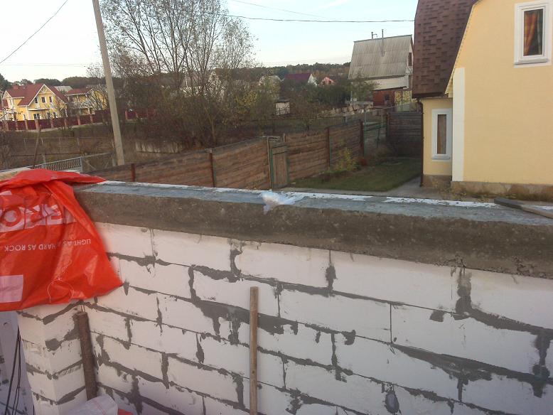

А пояс как делали? Я сделал 10см блока и 20 бетона, так, собака, промерзает, нужно было слой пенопласта добавлять. Пояса тоже сами заливали?

пояса делали через два ряда на третий шкрябали борозды, туда укладывали арматуру и заливали. Монолитное перекрытие нам делала бригада - там 20 см толщина перекрытия и 20 см армопояс под ним. Они ставили опалубку, укладывали арматуру, вязали ее и заливали перекрытие. Чуть накосячили - раздавили одну коробку под проводку, мы сразу укладывали гофру под провода и выводили в коробочки на потолке. Ну и перепад получился небольшой - 2 или 3 мм.. я точно не помню. Хотя все постоянно меряли прибором. Сейчас второй этаж стоит закрытый - и топится только первый. В некоторых дальних углах есть иней на потолке. Надеюсь, что за лето дом просохнет и протопится. Как раз вставим окна, доделаем крышу и систему отопления. Да и утепление тоже планируем. Тогда будем смотреть

Я имел ввиду армопояс перед перекрытием. На картинке, между бетоном и блоком, нужно было вставить пенопласт, т.к. в этом месте получается промерзание.

да пока довольны. Посмотрим, как это все добро перезимует. Мы в Киеве живем около Батыевой Горы, вернее под ней. Я поняла, про какой армопояс - там мы пенопласт не клали, в принципе все равно сверху будет крыша и отопление на втором этаже.
