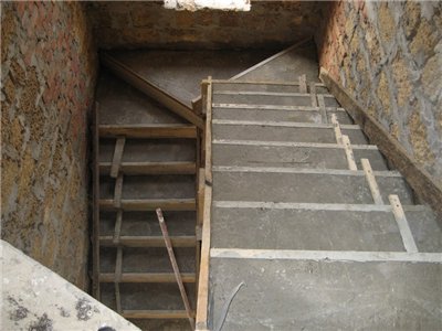

8. Вопрос по лестнице. Чуть выше шакира предложила свой вариант в в котором короткая лестница сразу у входа, в моем случае, снова же по моим расчетам, она будет 4.35*1.2 + еще выступ на см 50. Не длинная ли это лестница?

лестницу предложила не короткую-пусть архитектор вычертит вам все ступени и как она выглядеть будет,а что это за размер-4.35*1.20?

размер-4.35*1.20?
длинна и ширина
вот ширина меня и удивила-1.20-такой проем лестницы?он же делится на 2 и плюс 10см на перила,должен быть 2м 10см хотябы...у вас же дом 12м в длину-отведите 2м20см на лестничную шахту...вот такая шахта у меня получилась и то с забежными ступенями,а что в 1м20см войдет?-винтовая лестница только
Посмотрите на мою картинку, у меня на 2 ничего не должно делиться, у меня лестница без разворотов :) ну не считая низа и верха :)
я очень рад что мои приблизительные расчеты 1.2 оправдались :)
