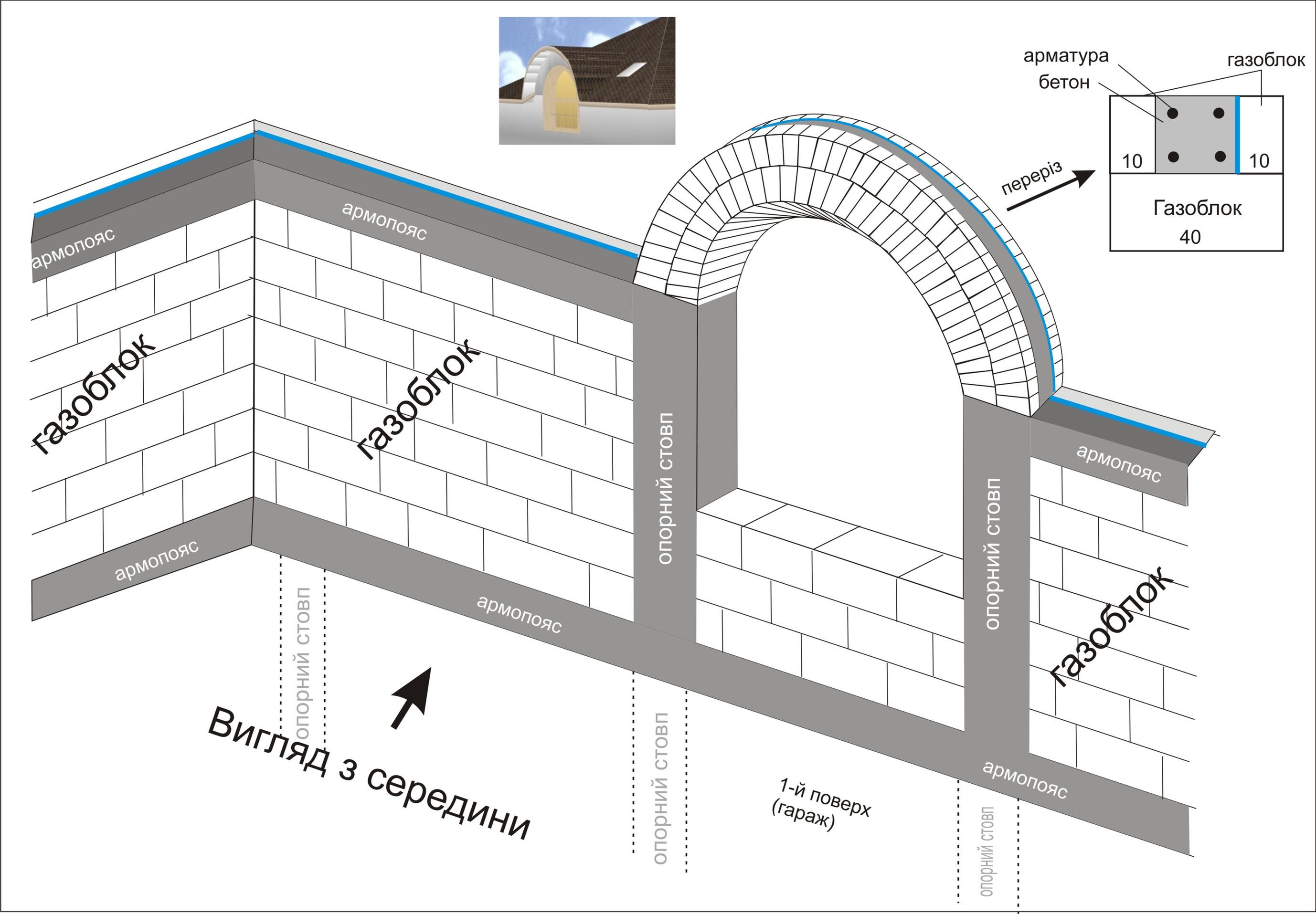

Вот...нарисовал так сказать последнюю версию. Думаю должно работать.
Жду критики :)

нормально
Добавьте только монолитные столбы по углам второго этажа.

Спасибо за оценку. Касательно бетонных столбов по углам - я рeшил не ставить. На первон этаже они будут установлены. А на втором - смысла ставить не вижу. Крыша будет легкая (Метротайл). Газоблок марки Д500 шириной 400 мм. Тоесть довольно стабильный. Кроме того, гребень крыши не будет "висеть", распирая таким образом стены, а будет лежать на несущей кирпичной стене.
Жду контраргументов :)

Посоветуйтесь с конструктором. Вертикальные монолитные колонны по проему окна будут работать не так как вся остальная стена из газоблока (в частности усадка будет разная). Не повлечет ли это за собой появление трещин на стыке материалов? В Вашем варианте это будет не обычный каскас с заполнением, а комбинация. Посоветуйтесь. Имхо.

Немного покалякал на вашем рисунке, но арку не прорисовывал до конца.
Идея понятна на разрезе.
Т.н. нижний слой - арка из газобетона.
Верхний - газобетон снаружи 10см, потом эппс - 5 см (!!!), потом - ж/б пояс шириной 250мм. Такая же схема и по горизонтальным участкам...
... я так думаю...;)
