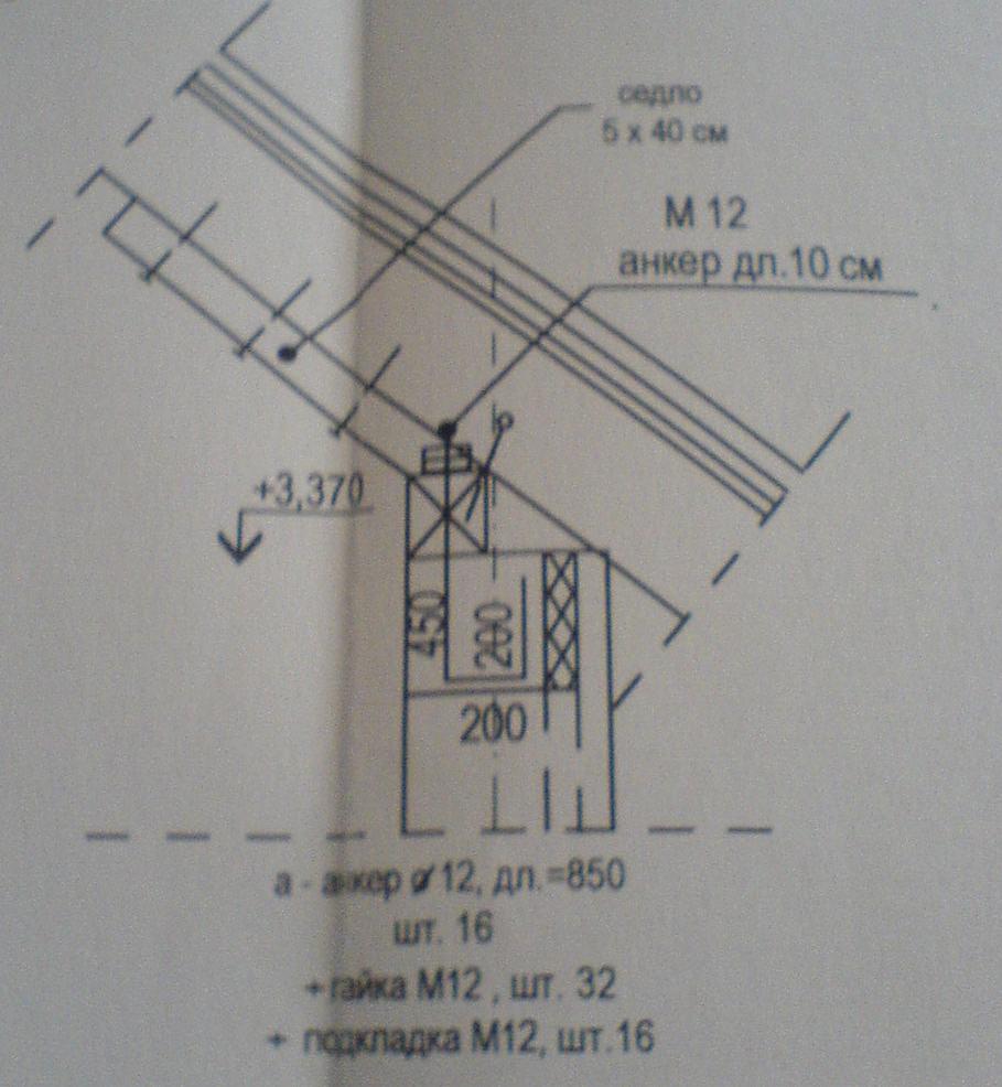

Есть узел на чертеже не совсем ясно два момента 1 можно ли заменить шпильку на пару усилиних уголков и седло 5х40 как и куда крепиться непонятно. Мауэрлат 14х14 стропило 6х16
ЗЫ указано все соединения производить без зарубов
Улыбнул чертеж)))...
дешевле и практичнее будет шпилька 12. А на уголки вам еще и анкера большие понадобятся.
Его по разному называют, некоторые костыль говорят))) Я так понял это брус 50*50 длиной 40см., прибивается вдоль стропилы в месте соединения стропилы с мауэрлатом - дабы стропила не съезжала, а упиралась.

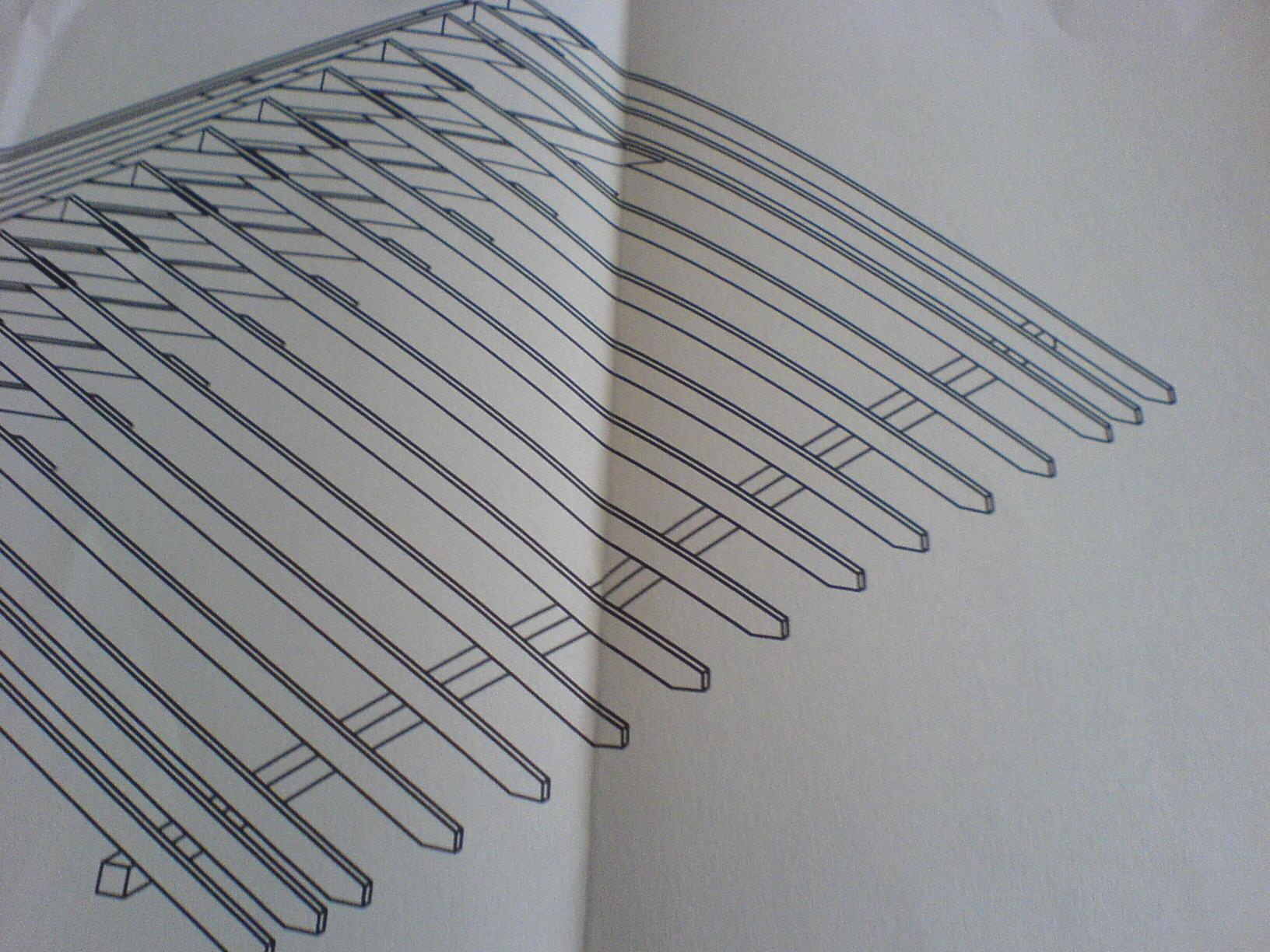

Армопояс есть на картинке под мауэром нарисован, крыть черепица натуралка, крыша обичная двухскатная длина 12 метров по мауэрлату с випусками по 60см на строну от стен стропила длиной по 4.60 с випуском 50см за стенку
получаеться 14 стропил внутри и 2 за стеной

Я думаю 160*60 слабые стропила для такой конструкции ( шаг посчитал 800), возможно коллеги меня поправят...
Рекомендую вам обратиться к своему конструктору, чтобы он еще раз пересчитал сечение дерева для стропил, и всю конструкцию целиком с учетом нагрузки на кровлю минимум 250кг. на м.кв. По-моему кровля будет раздвигать стены.

Можно его как то облагородить более простим для монтажа без етого чудак 5 на 40 слабо себе представляю еттот костиль-седло

Костыль заменить не проблема, сделайте зарез на крокве (стропилине) и она упрется в мауэр....как вариант можете не выпускать стропилину за стену, а нарастить кобылкой (просто стропилина 4,6 м.п. длиной - размер не стандартный, Вам или 4,5 или 6 напилят, хотя смотря с кем договоритесь).
По идее верно указано, если речь идет о больших карнизных вылетах/свесах, т.к. на зарубку надо 3...4 см, в итоге в остаточном сечении стропилы будет 130*60. Для карнизов в 500...550 мм этого достаточно, а в случае 600 и более - сечение МАЛО'. Тем более под керамику!!

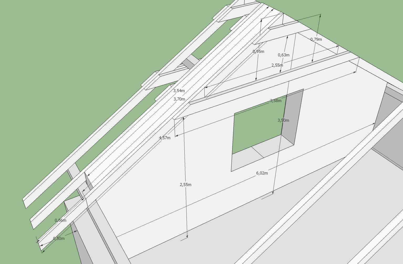

вот размеры
Вижу. СПС.
Артем прав. Сечение 160*60мм на пролете 4600 мм, даже под минимальной нагрузкой, будет работать с прогибом.

Чертёж правильный,только не указано,что между армпоясом и мауэром должна быть прокладка типа "рубероида",про сечения надо смотреть на всё в комплексе.
Посмотрите-представьте.
спасибо теперь понятно что это за чудо и зачем оно нужно и как ставить :)

Пролет до опирания на мауэрлат 3.7 остальное уже за стеной нависает
Вот размеры как есть
неужели мало сечения
Нет. При таком пролете все должно быть ОК. Т.что без паники :D

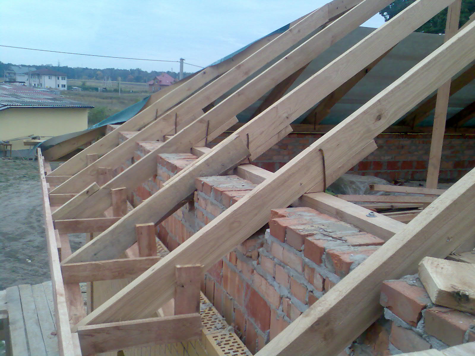

На фотке показано крепление затяжки к стропилам совсем не правильно.
затяжка нужна чтоб держать распор, а какой распор сможет держать ваша пластинка на щурупах (гвоздях)?

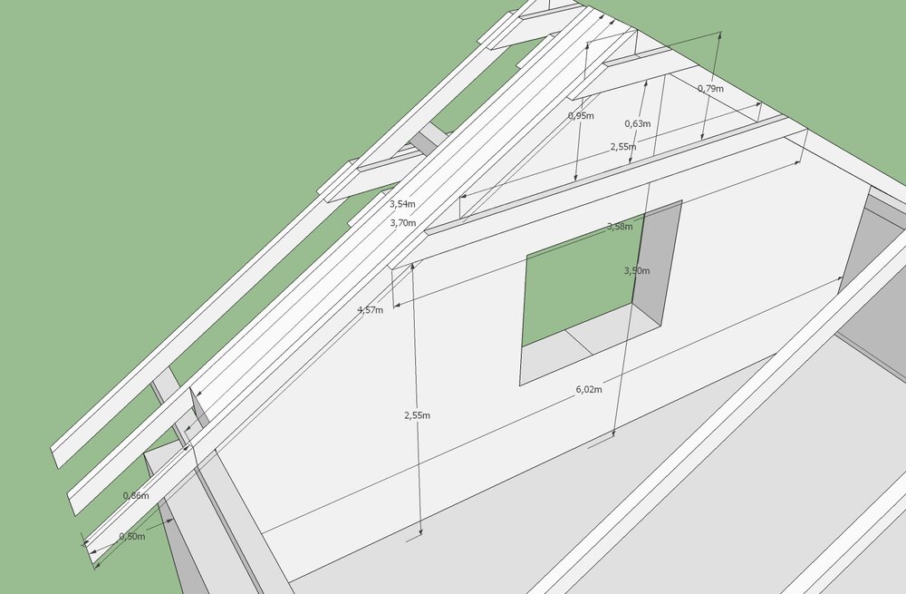

Правильно по-книжному спроектированная висячая стропильная система для ширины между мауэрами в 6 метров,только я бы стропила взял для керамики/ЦПЧ сечением 50(60)х200 мм,а мауэр от 100х100 до 150х150 мм корректируется в зависимости от наклона,если мансарда,что бы утеплитель частично упирался в стену и частично в утепление стены.
