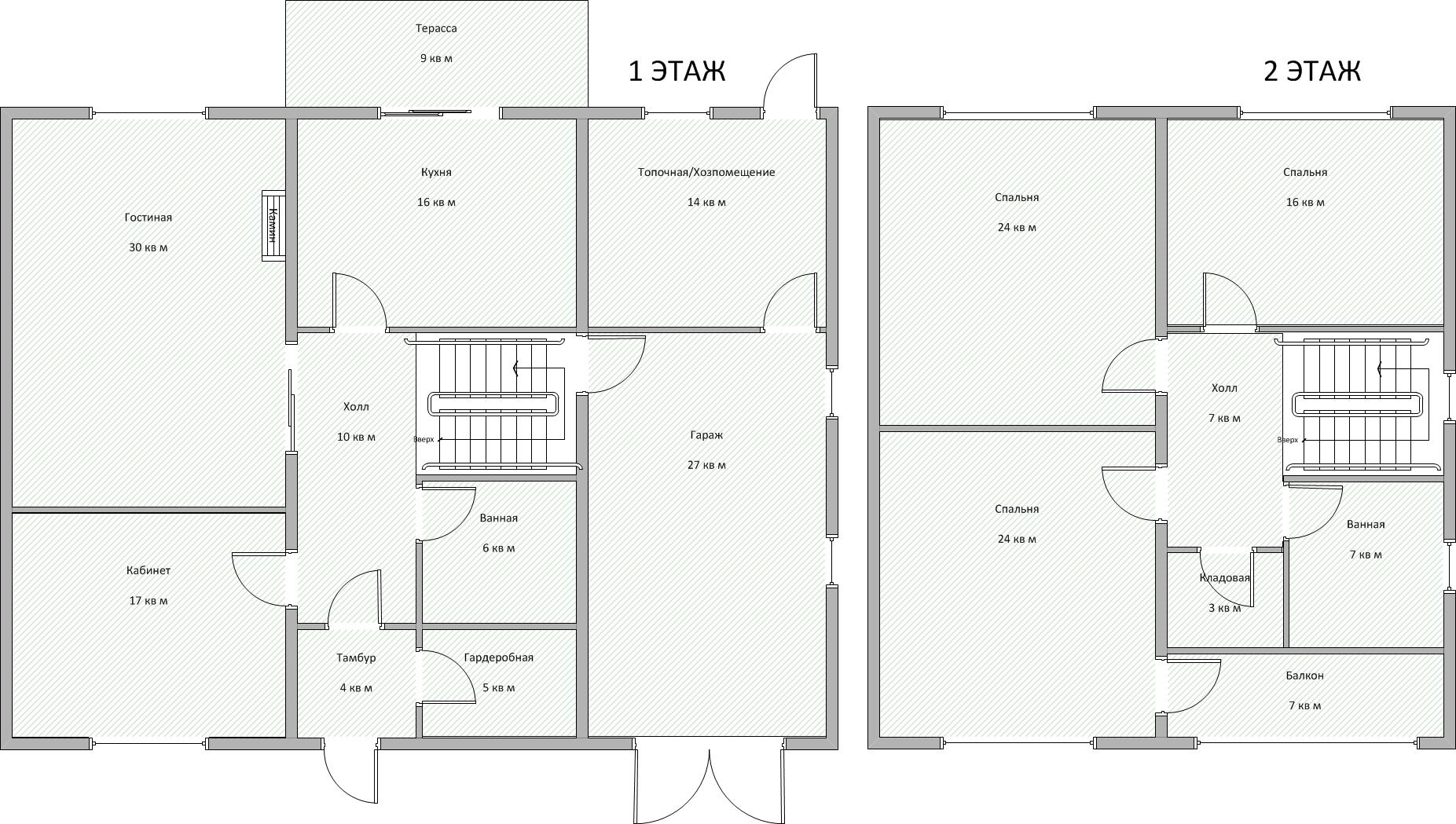

Нужен свежий взгляд на проект.
kameron
Вот что получилось.
Такой вариант мне нравиться гораздо больше чем первый.
Так что всем большое спасибо. :)
У меня также появился один вопрос: Не мало ли окон? :unknown: Размер текущих (больших) – около 2х метров.
Буду также признателен за другие советы/комментарии. Заранее благодарен. :good:
А может быть вход в гараж сделать с гардеробной, а не из-под лестницы? :unknown:
тогда в гардеробной будет меньше места для вещей.
Камин под внешнюю стену , а на месте него проход на кухню и это правильно .Если изучить котеджное строительство (многовековое) западной цивилизации - то Вы практически приблизились к классическим (наиболее удобным ) канонам . Классика ! , но без изюма .Подумайте ещё раз , изучите современные веяния в данном сегменте ( на славяноязычных сайтах нечего искать ((( боязливые проекты , да и исторической школы , а иногда и здоровой наглости не хватает .) )
