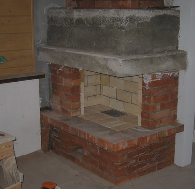

хочу соорудить в доме камин с угловой топкой, например, как на картинке ниже:
сплошное стекло даже красивше:
Как я указал в названии темы, будет производиться отбор теплого воздуха. Немного, всего в два помещения - через стенку и в комнату над камином. Без фанатизма, не в турбо режиме )))

Хотя на картинке не камино-печь,а обложенная топка. Только отделана не гипсокартоном, а шамотными плитами, они же покрыты печной штукатуркой. То есть, это таки камин, с дополнительной теплопередачей. Почему я так думаю ? Уж больно велики дверки со стеклом и топка, горит красиво.
Камино-печь - это борьба прежде всего за эффективность, а красота огня прилагается - но вторична. Максимально ( пока увиденные мною в действии ) размеры - 500*500 мм, не угловая. Ведь мы, стараясь повысить эффективность, создаем максимально возможное сопротивление горячим отходящим газам. Значит топка и дверки должны быть чуть меньше - здесь нет прямого вылета в трубу.

а картинки я привел лишь для того, чтобы показать какой тип топки вижу в моем случае

Homeowner, вы хотите получить хороший результат на камине для этого не предназначенном. У него 2 стороны отсутствуют. И нагружать этот провис кирпичем не рекомендуется. Если бы это был просто камин,вы закроете портал стеклом и температура резко вырастет,соответственно вырастет и тепловая нагрузка на балку + дополнительная весовая нагрузка теплоснимающих элементов. Сколько вы будете топить,чтобы они (элементы)запасли тепло? Через что они будут отдавать это тепло,через кирпич? Или мысль сделать колпаковую,либо канальную констркцию,типа печь,но 2 сторон нет? Начнете нормально топить,как поедет и начнет трескаться эта конструкция. Как только вы в камине оставите не 2 отсутствующие стены,а одну,как в печах,то да, ваша идея осуществима,без последствий. Ограничением будет размер стекла в топке. А пока пересмотрите свое желание. Могут даже взяться за исполнение нынешнего желания,только гарантии никто не даст.

Те фото,это фотошоп,на таких каминах стекло очень грязное,а чтобы оно было чистое,надо температуру поднять,как в печи и размеры топки чуть уменьшить.
Камины греют лучевым теплом( класические ), нагреваются воздух и предметы в зоне *видимости* топки. Чугунные воздух греют, но далеко не в той степени,чтобы отапливать дом. Решите грамотно проблему отопления, акамин оставте для души.
в том то и соль :)
А нормально это как? Если без фанатизма? ...я ж обещал

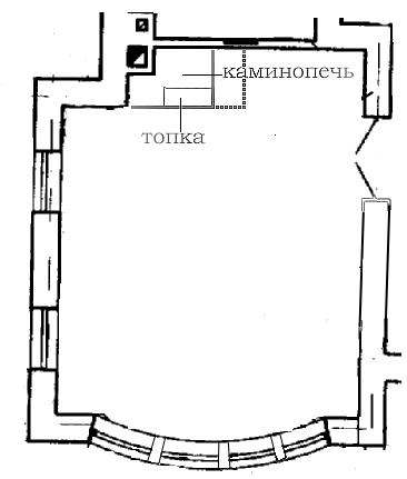

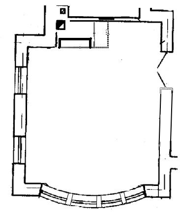

Практически во всем я Вас понимаю...
но место под камин таково, что при предлагаемом Вами варианте топки, потеряется часть помещения и обзор/вид будет ограничен...
на картинке ниже это видно

Я и не говорю,что это не возможно,возможно. Но вот так будет лучше.Вдобавок при таких топках,как вы будете решать вопрос с копчением стекла? Варианта 2,либо мыть постоянно,либо повышать температуру в топке,если второе,то гореть огонь у вас должен интенсивно во всем обьеме топки,чтобы стекло раскалилось и сажа выгорела.Смотрим тут. www.stroimdom.com.ua/forum/showthread.php?t=50177&page=2
Ваше желание не лучший вариант в плане обслуживания и реализации.
ну..., почти уговорили...
подтвердите, пожалуйста, верно ли я Вас понял:
сделать угловую можно. Но! она не выдержит высоких температур (иначе стекло все время в копоти). И топка (а для юзера и прочих эстетов - прозрачная дверца) будет маленькая, и, соответственно внешний вид и кайф от созерцания огня сводятся на нет
Все правильно,только мои слова чугунных топок не касаются:),мы ведь речь ведем о кирпично-бетонном камине-печи со стеклом. Топка может быть короткой по глубине,но широкой по фронту.И конечно не угловой.
