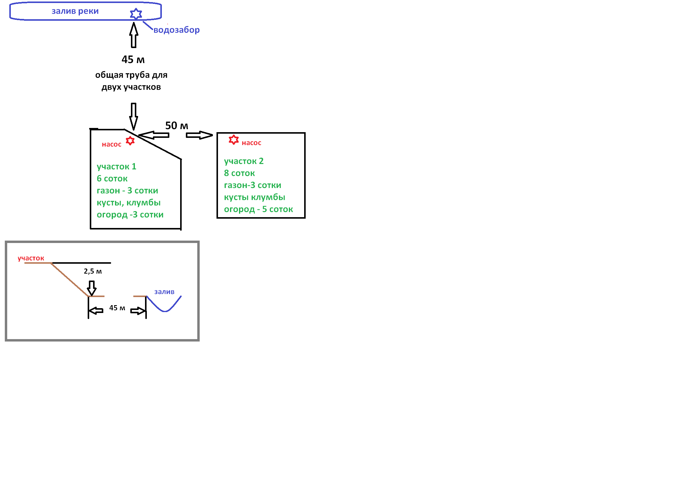

cherryto Опубліковано: 11 березня 2011 Поділитись Опубліковано: 11 березня 2011 У нас практически такая же ситуация и те же проблемы и вопросы! Полив планируем делать на двоих с соседкой.Сейчас как раз на стадии проектирования/обдумывания. Условия: - канал 6 м ширина , 2м глубина, - расстояние от насоса до точки всасывания (водозабора) 50м для нас и 90 м для соседки - перепад высот между водозабором и насосом-3 м - система полива планируется "автоматическая" (роторы/спринклеры/ротаторы, автоматическое управление - в в далеком светлом будущем ) - площадь полива - 6 и 8 соток До чего пока додумались: - в качестве фильтра взять фильтр, который ставят в скважины длиной 1 м (хватит ли длины? ) - снаружи фильтра дополнительно сделать цилиндр из мелкой сетки - на самом канале сделать вымостку и прикрепить весь этот водозаборный узел к ней (типа "маскировка"и для удобства очистки) - трубу между водозабором и насосами 63 (или надо 75?) - перед насосом еще один фильтр более мелкой очистки. - насос самовсасывающий, как на насосных станциях . В параметрах запутались.... 69 Цель всех этих манипуляций - получить напор и расход воды, позволяющий сэкономить на системе полива. Буду очень благодарна всем за помощь и критику! Посилання на коментар Поділитися на інших сайтах More sharing options...
megapolis Опубліковано: 11 березня 2011 Поділитись Опубліковано: 11 березня 2011 У нас практически такая же ситуация и те же проблемы и вопросы!.... Условия: .... - расстояние от насоса до точки всасывания (водозабора) 50м для нас и 90 м для соседки - перепад высот между водозабором и насосом-3 м .... .... - насос самовсасывающий, как на насосных станциях . В параметрах запутались.... 6! Поясните поподробней. От воды до насоса будет 50м или от насоса до конца участка 50. и 90м. Четкий параметры участка и формы можно увидеть. Что будем поливать? Посилання на коментар Поділитися на інших сайтах More sharing options...
megapolis Опубліковано: 11 березня 2011 Поділитись Опубліковано: 11 березня 2011 ... - трубу между водозабором и насосами 63 (или надо 75?) - перед насосом еще один фильтр более мелкой очистки. .... Всасывающую трубу подбирают под параметры насоса, хватит и 50 (при расходе до 7.5 куб.). Никаких фильтров на трубопроводе после водоема к насосу иначе есть вариант утром обнаружить неработающий насос. Посилання на коментар Поділитися на інших сайтах More sharing options...
cherryto Опубліковано: 11 березня 2011 Поділитись Опубліковано: 11 березня 2011 megapolis, большое спасибо за внимание к моим вопросам! Схему нарисовала. Если плохой масштаб я переделаю,или ее можно открыть в Paint. Фильтр перед насосом думали поставить чтобы гарантировано обезопасить его от песка.Теперь уберем.Трубу 63 планировали чтобы уменьшить потери давления ( и чтобы было воды "с запасом"). Но если хватит 50 это будет здорово - больше финансов останется на роторы/спринклеры. Посилання на коментар Поділитися на інших сайтах More sharing options...
megapolis Опубліковано: 11 березня 2011 Поділитись Опубліковано: 11 березня 2011 megapolis, большое спасибо за внимание к моим вопросам! Схему нарисовала. Если плохой масштаб я переделаю,или ее можно открыть в Paint. Фильтр перед насосом думали поставить чтобы гарантировано обезопасить его от песка.Теперь уберем.Трубу 63 планировали чтобы уменьшить потери давления ( и чтобы было воды "с запасом"). Но если хватит 50 это будет здорово - больше финансов останется на роторы/спринклеры. УТОЧНИТЕ А есть возможность установить насос возле канала или только ч/з 45м. Вашу схемку отправил продавцам насосов, в понедельник получим результат по возможным насосам. А чтобы больше еще финансов осталось, перед покупкой роторов/спринклеров мне напишите дам Вам скидку. Посилання на коментар Поділитися на інших сайтах More sharing options...
cherryto Опубліковано: 12 березня 2011 Поділитись Опубліковано: 12 березня 2011 megapolis УТОЧНИТЕ А есть возможность установить насос возле канала или только ч/з 45м. Возможности нет. Криминогенная обстановка не позволяет:D. За скидку спасибо. С роторами/спринклерами пока не разбиралась, т.к. везде пишут что сначала параметры источника воды , а потом все остальное.Буду ждать ответа ваших коллег по насосам. Посилання на коментар Поділитися на інших сайтах More sharing options...
megapolis Опубліковано: 15 березня 2011 Поділитись Опубліковано: 15 березня 2011 megapolis УТОЧНИТЕ А есть возможность установить насос возле канала или только ч/з 45м. Возможности нет. Криминогенная обстановка не позволяет:D. За скидку спасибо. С роторами/спринклерами пока не разбиралась, т.к. везде пишут что сначала параметры источника воды , а потом все остальное.Буду ждать ответа ваших коллег по насосам. Вариант 1. поставить насос на участке - вариантов нет, только можно поиграться инжекторными или поршневыми. Вариант 2. дренажный насос (подбирайте для беспрерывной работы - условие для долгой работы) установлен в канале и подает воду в емкости на участок, далее любой насос на необходимый расход. Пример по дренажному Lowara DOC 7 (вес 6 кг.), подаст на участок 5м.куб. или 3,5м.куб. (в емкость на высоте до 2м.), подающая труба 40мм. 1 Посилання на коментар Поділитися на інших сайтах More sharing options...
cherryto Опубліковано: 18 березня 2011 Поділитись Опубліковано: 18 березня 2011 megapolis, Спасибо за информацию. К сожалению у многих наших соседей есть негативный опыт установки насос в канале ( любой насос своровывали в течении максимум 2-х месяцев ..). А можно уточнить почему нет вариантов для насоса? Ну например на это 45 метров до канала закапывается асбестовая труба диаметром 15 см или канализационная труба диаметром 25 см. Изменит ли это условия выбора насоса? Посилання на коментар Поділитися на інших сайтах More sharing options...
megapolis Опубліковано: 18 березня 2011 Поділитись Опубліковано: 18 березня 2011 megapolis, Спасибо за информацию. К сожалению у многих наших соседей есть негативный опыт установки насос в канале ( любой насос своровывали в течении максимум 2-х месяцев ..). А можно уточнить почему нет вариантов для насоса? Ну например на это 45 метров до канала закапывается асбестовая труба диаметром 15 см или канализационная труба диаметром 25 см. Изменит ли это условия выбора насоса? Проблема не в диаметре трубы, а в способности насоса всосать воду по горизонтали 45м. и по высоте 2,5м. Чем то можно пробывать, но результат никто не гарантирует. Это если смотреть по бытовым насосам, по промышленным я не смотрел, там цены ....000 А ситуацию не рассматривали каждый раз носить и цеплять насос на время работы, потом забирать. Поищите специалистов (я таких не знаю) кто разбирается в ижекторных насосах, может какой вариант предложат. Но там как минимум нужно будет две трубы по 50мм. 1 Посилання на коментар Поділитися на інших сайтах More sharing options...
cherryto Опубліковано: 19 березня 2011 Поділитись Опубліковано: 19 березня 2011 megapolis, спасибо за помощь! Стало намного понятней в какую сторону двигаться. Появились также несколько идей как изменить условия задачи. Сейчас буду искать, кто сможет подобрать насос. В любом случае этой весной проблему придется решать. Координаты Ваши в личке сохранила. Про скидку помню. Еще раз спасибо. Посилання на коментар Поділитися на інших сайтах More sharing options...
