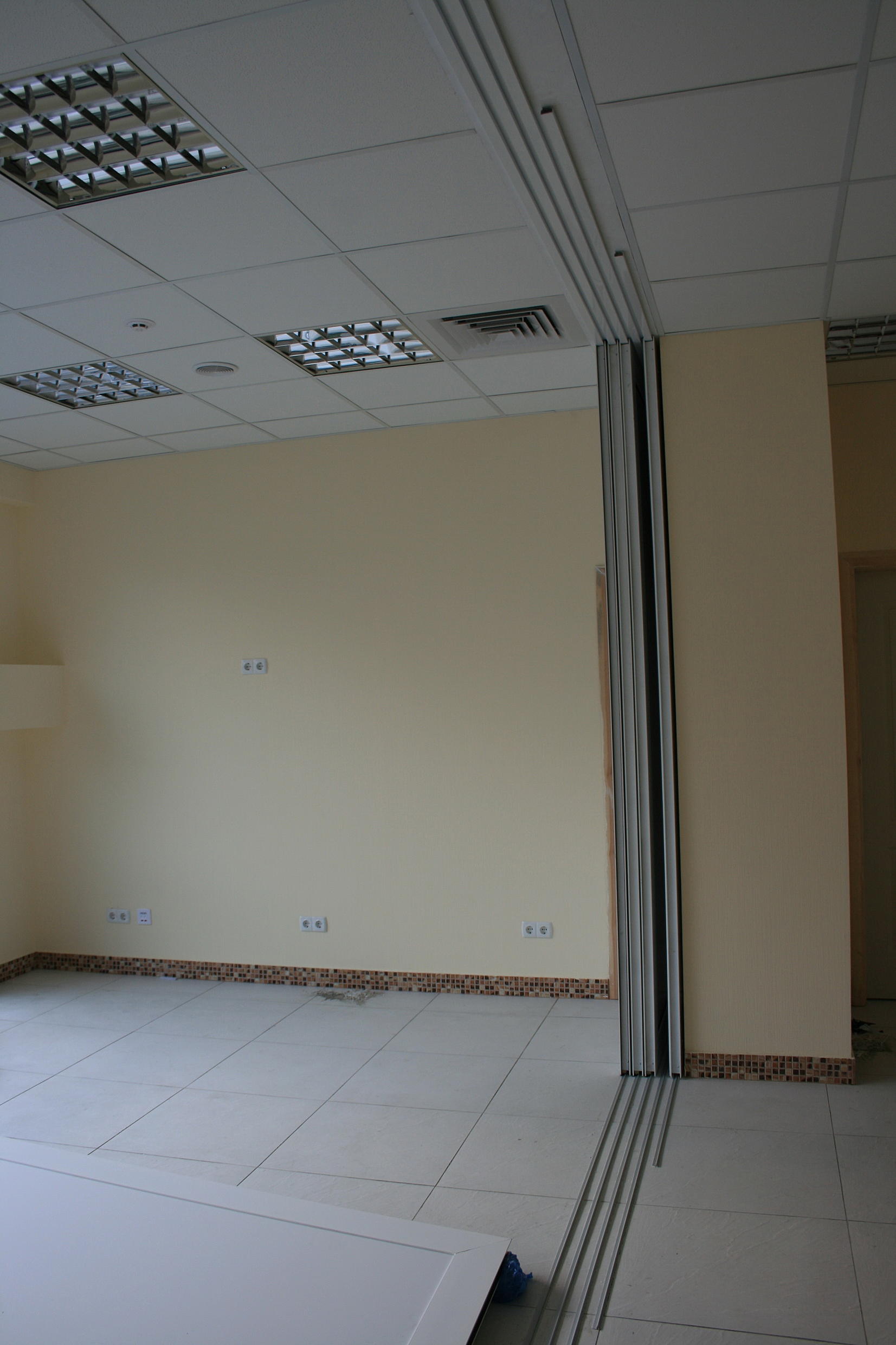

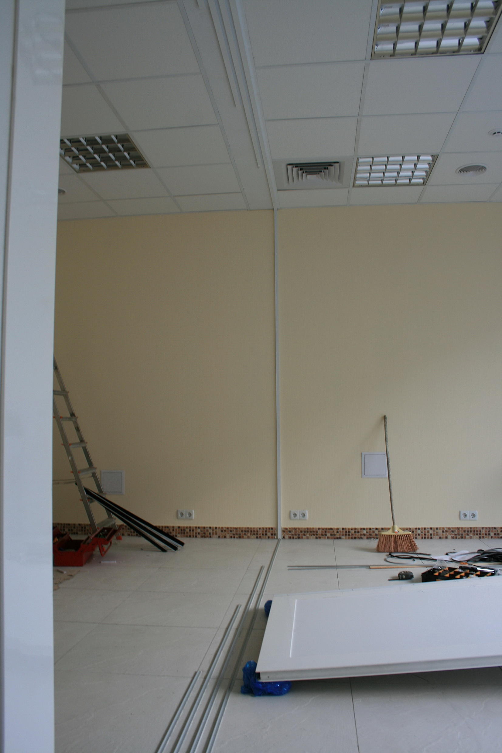

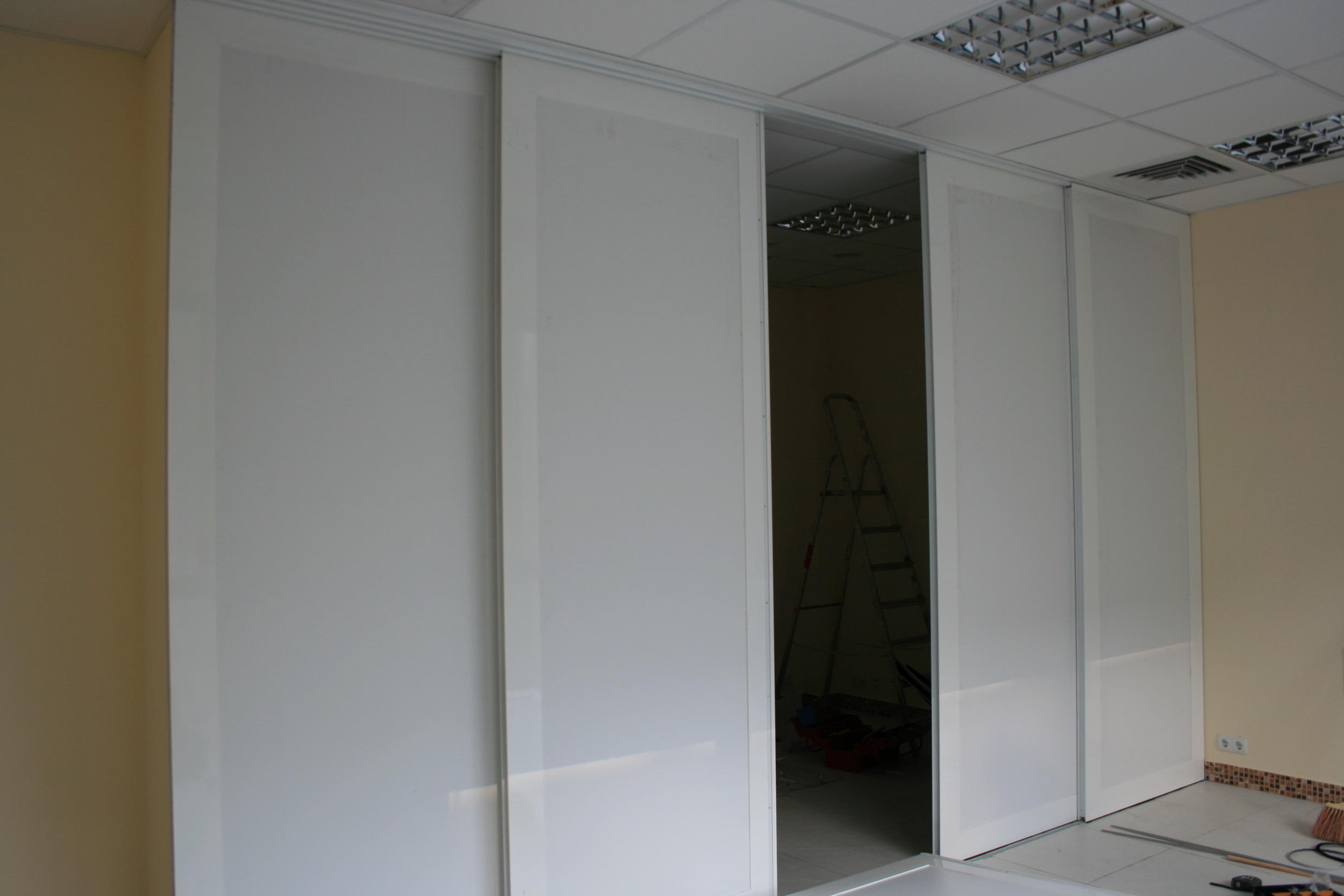

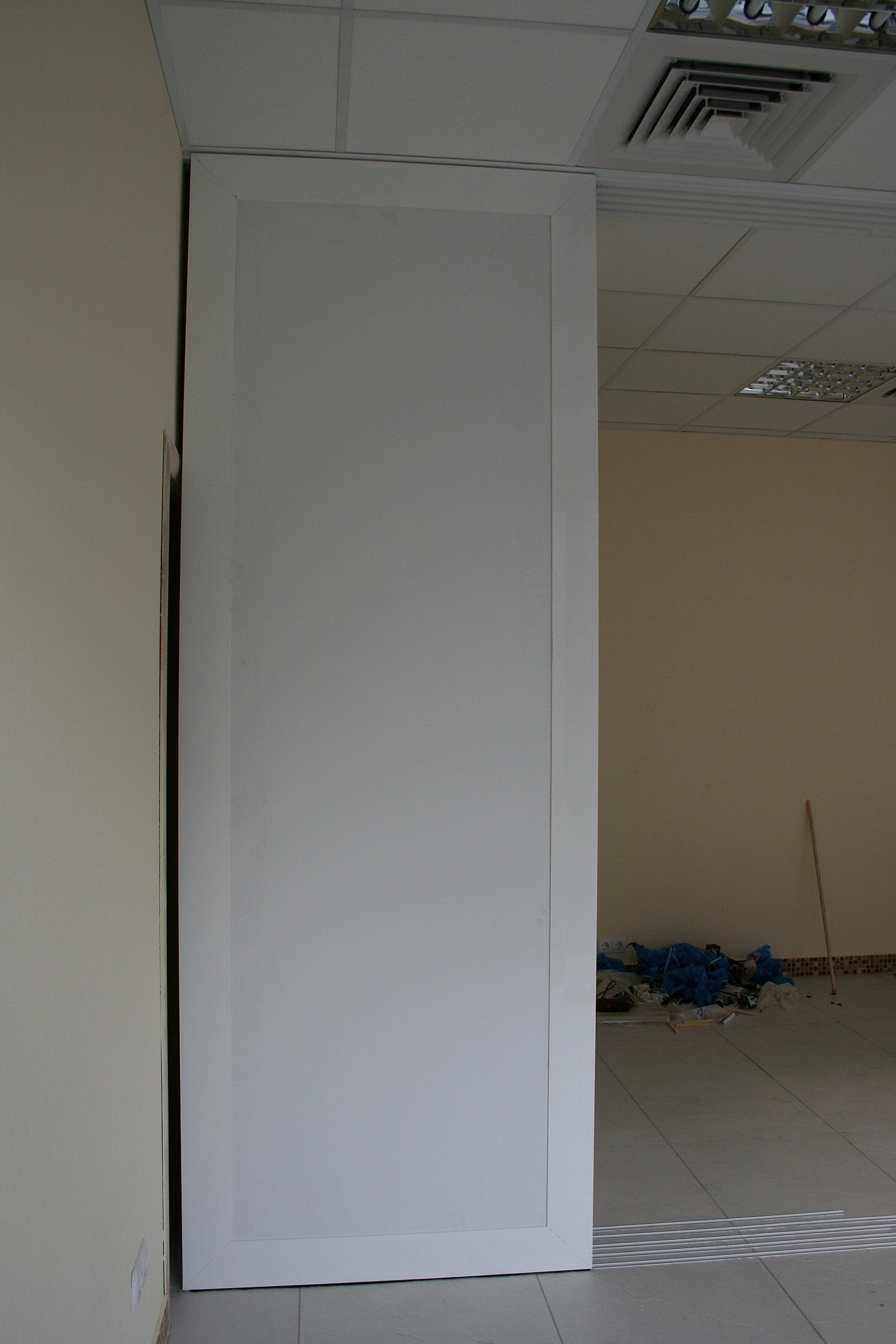

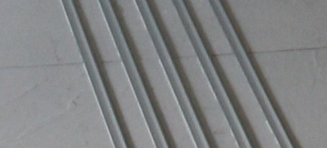

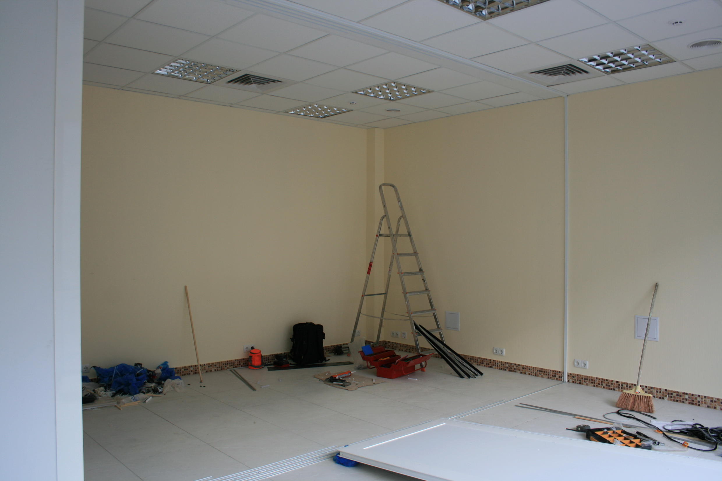

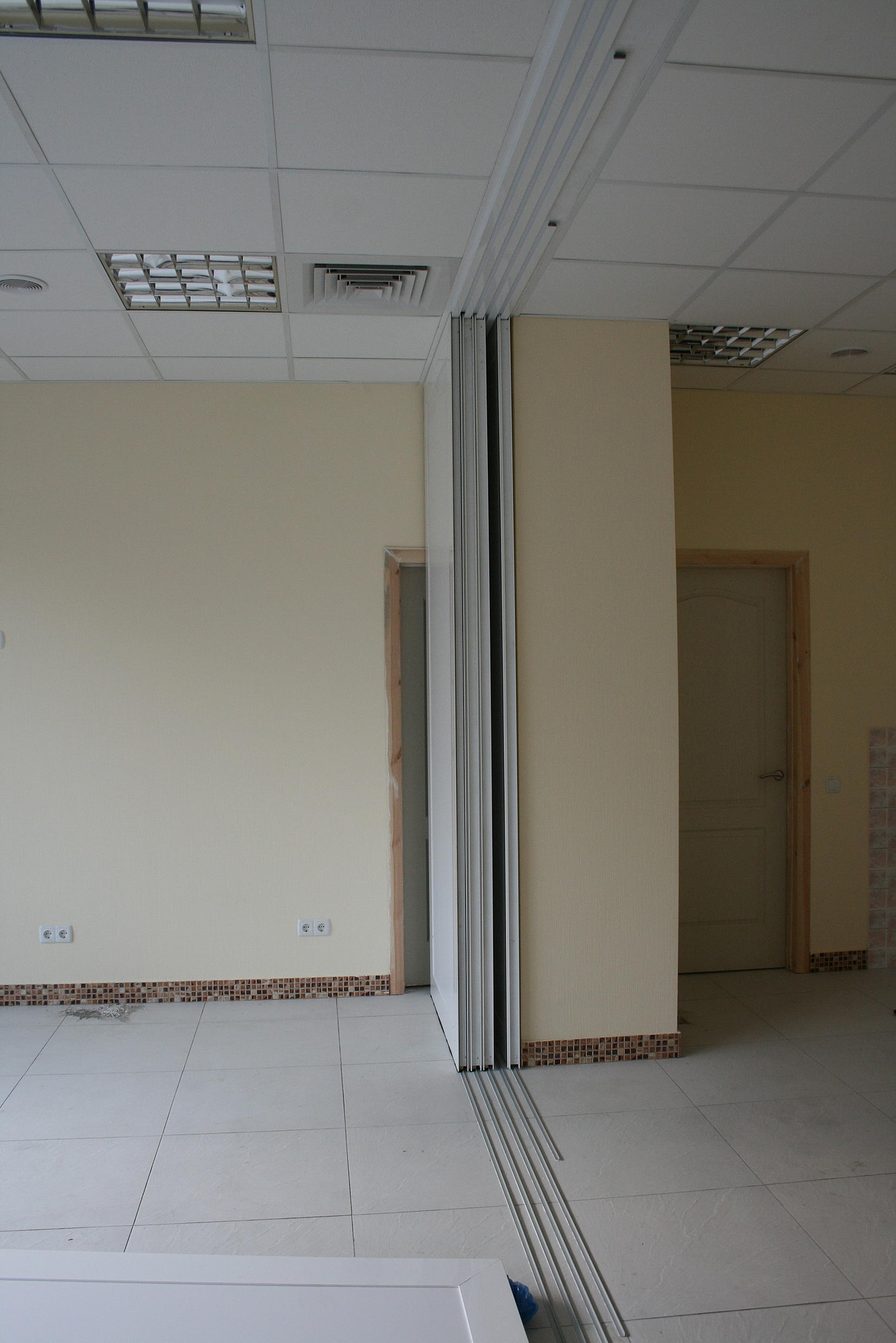

Чрезвычайно интересная тема - раздвижные стены . Их очень большое разнообразие - представляю свое творение .То , что она не прозрачна - требование заказчика . Система опорная , заполнение сендвич . Скомплектована из 6-ти ! систем :) .Самое мое большое "нравиться" - это невесомая нижняя часть (рельсы) . У таких изделий только одно противопоказание - товар штучный и монтаж может выполнить только высококлассный спец . Себе планирую в квартире выполнить по той же схеме , но креативно с дерева и витражной росписью (пока только планы , но конструктив готов) .

Вот интересно. Сколько раз, проходящие, зацепятся о те рельсы и что потом скажут. На любителя такая конструкция на полу, ИМХО. Еще и в нежилом фонде. Да и дома, наверное, нареканий хватит на рельсы.
Высота рельса 5 мм. !!! КАК через него можно перецепится ?!:rolleyes:
Думаю, можно. Не про себя говорю. Мало ли людей разных.
Ок ! А КАК при многорельсовой системе можно ещё меньше ? Меньше просто ни как ;) и заметьте система опорная !:rolleyes: При этом выбить створку немозможно ( проверил на предыдущих объектах ) .
И повернем по другому - подвесная система ( как за приемлемые деньги организовать жесткий низ ?) .А верх как правильно технически сделать ...очень сложный узел ( если грамотно ) , а это всё денежки . Низ можно сделать вообще без рельса , только вопрос - 700 эуро за м.кв. Заказчики готовы к ТАКОЙ трате своих средств ? Я думаю нет . Вот и приходиться плавно и изящно :) .Целый день топтался по рельсам и.... :rolleyes:
Внимательно читаем . Из 6-ти систем . т.е. Есть волшебный формат DWG - в нем компонуем систему (под конкретную задачу ) и вперед !
