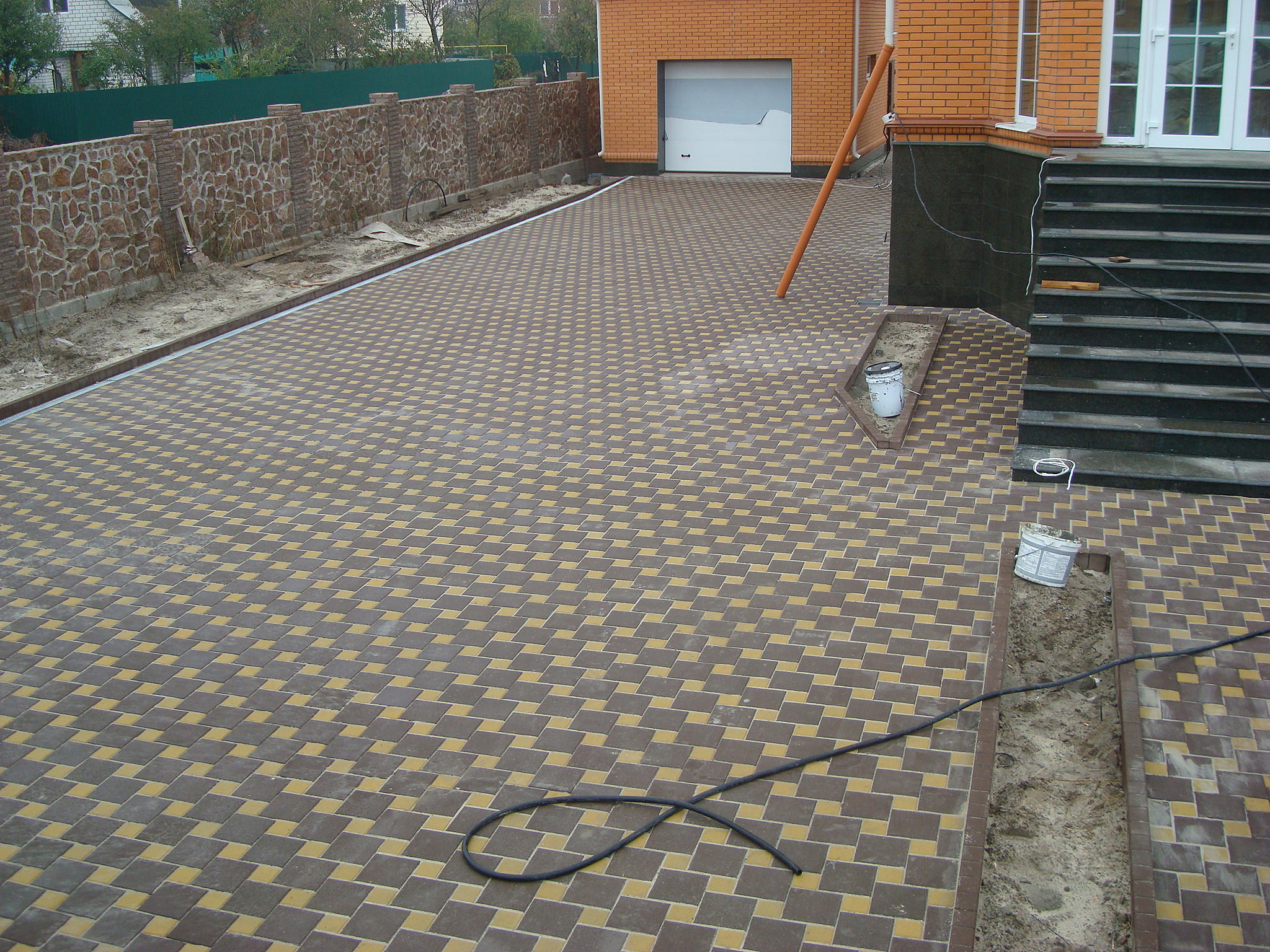

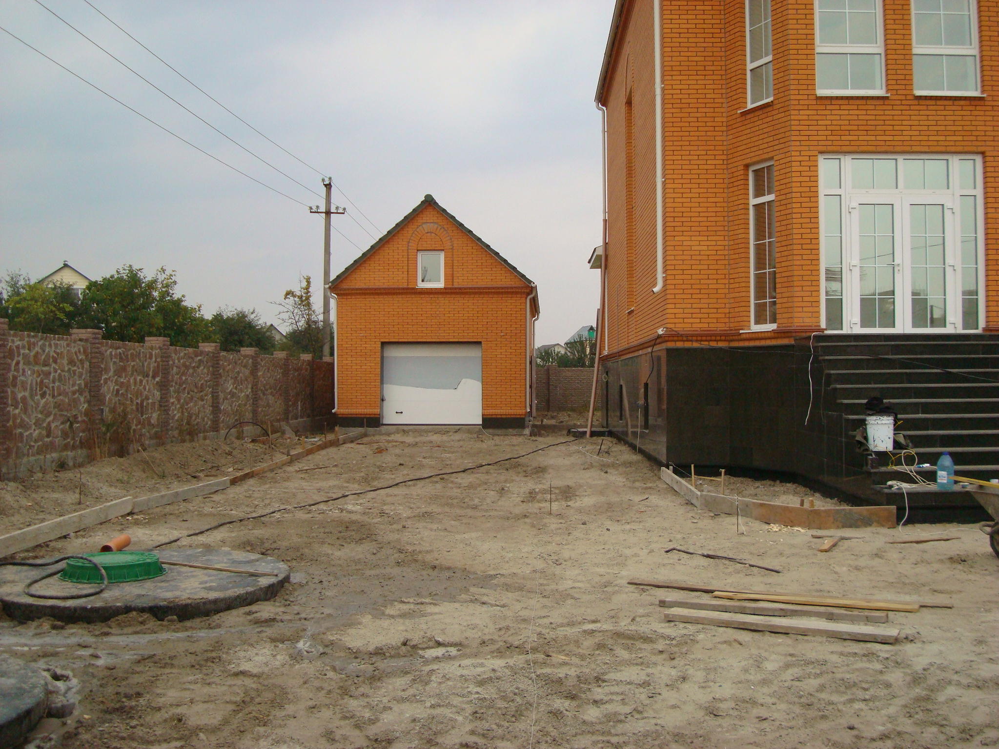

KTS Опубліковано: 14 березня 2011 Поділитись Опубліковано: 14 березня 2011 Основа: грунт насыпной (суглинок) 0.5-0.8 м. засыпан 3 года назад. затем - 10-15 см. песка затем - геотекстиль геотекстиль засыпан мелким щебнем 5-10 см. (очень доволен функцией геотекстиля, уже два года как засыпали щебень на геотекстиль, но выглядит "как новый", в том смысле что щебень не проваливается, не смешивается с грязью и т.д. ) Вопрос в следующем: как вымостить двор? Окончательный вариант - склоняемся к тротуарной плитке, двор с въездом для легкового авто, иногда микроавтобуса. Предположения: 1. залить двор бетоном из миксера, через лет "ХХ" положить плитку. Плюсы: не будет проседать (?), ровная поверхность, основа для плитки (?), бюджетно 2. Сразу ложить плитку, без бетонной основы. Вопросы связанные с этим: Вероятность проседания плитки? Надежность и практичность? 3. Что финансово выгодней в конечном итоге? Посилання на коментар Поділитися на інших сайтах More sharing options...

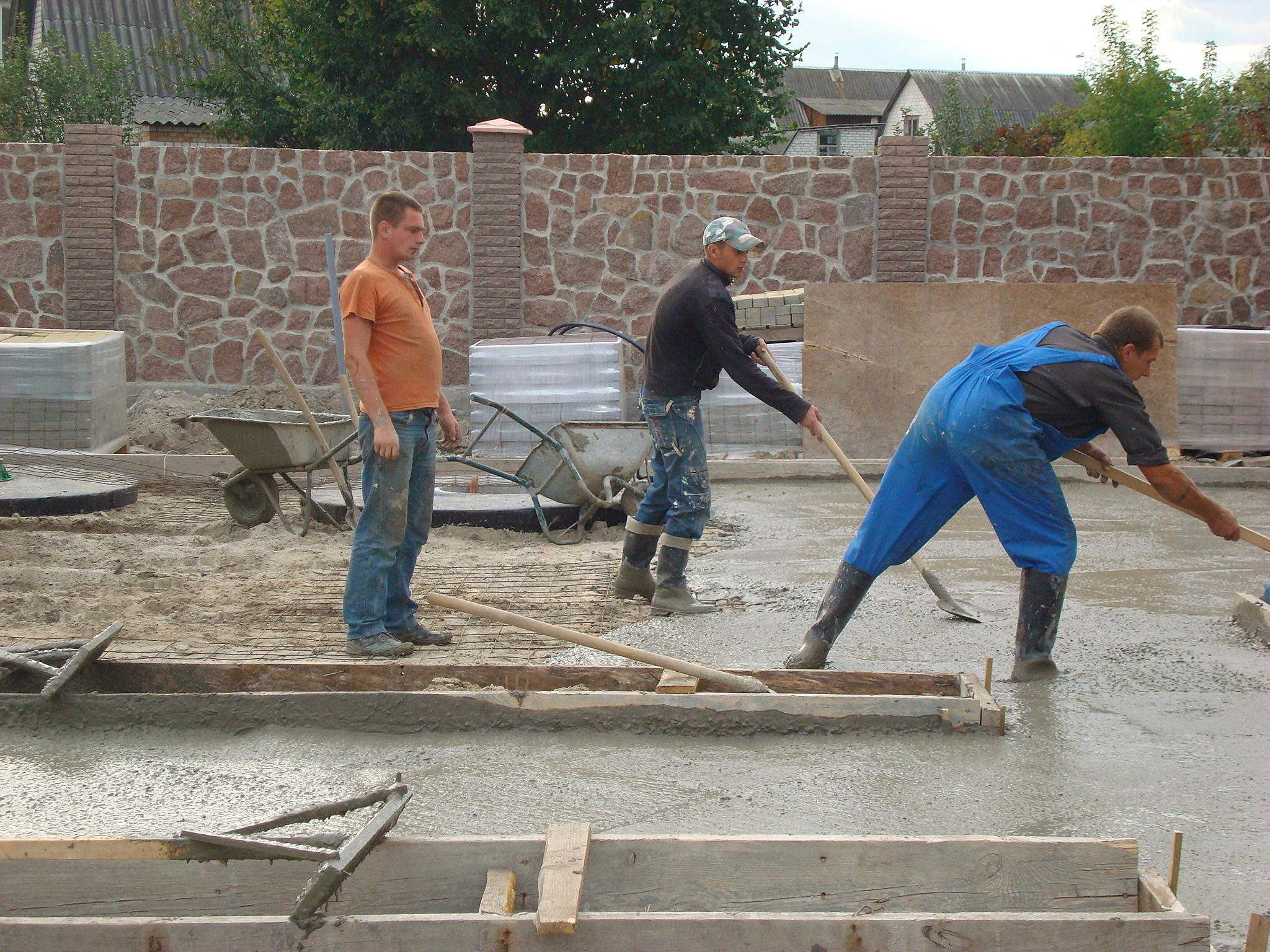

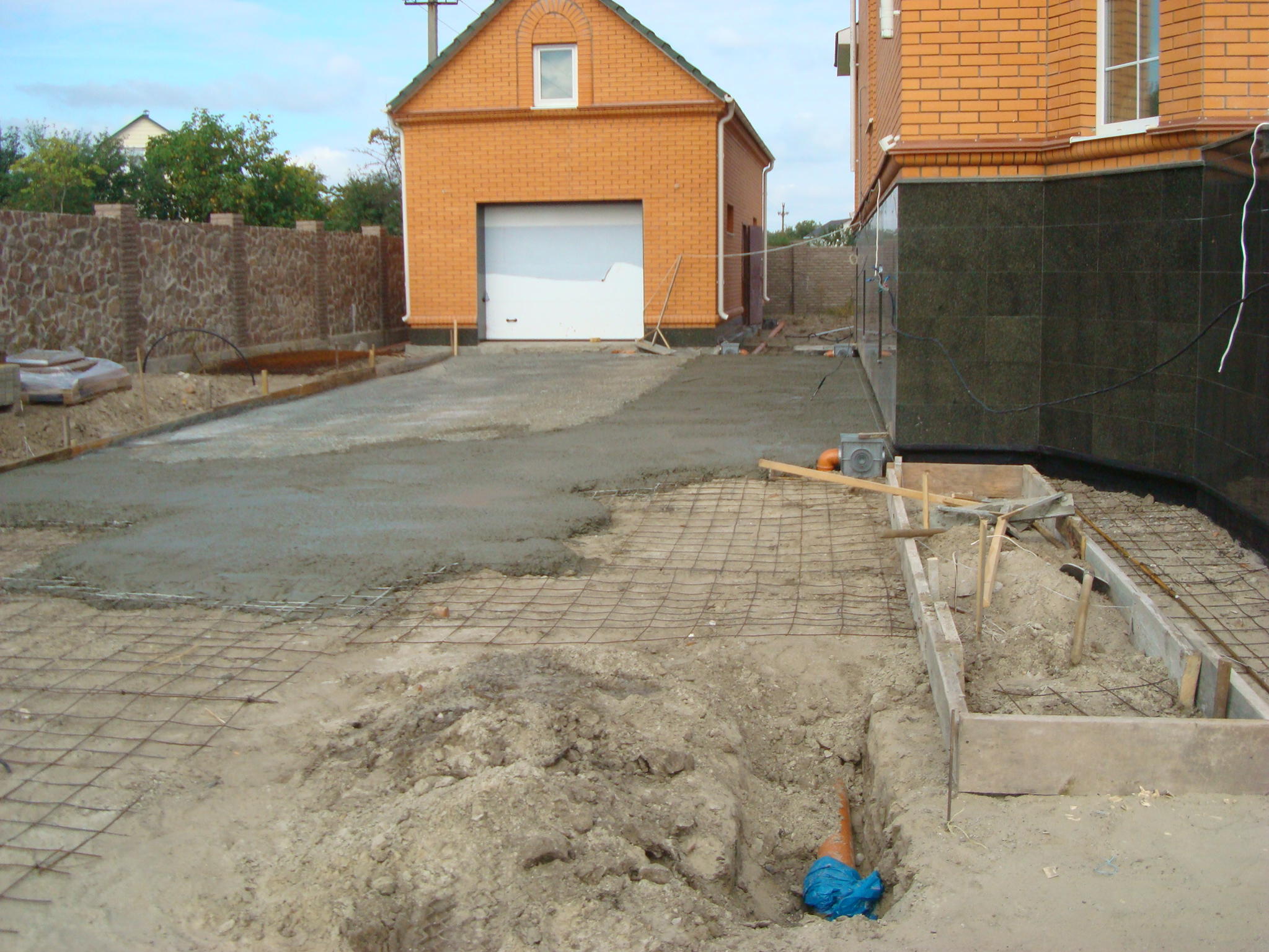

Бес Опубліковано: 14 березня 2011 Поділитись Опубліковано: 14 березня 2011 О Честно говоря, больше склоняюсь к бетону, но по эстетике больше нравится плитка. Кроме того, по опыту стройки %), считаю что должно быть и практично и надежно. Очень не хочется возвращаться к проделанной работе через год-два. Так а в чем проблема? Бетонируете и поверху плитку на клей. Единственное - сразу подобрать плитку, чтоб подрезки не было. А то у клиента в прошлом году получился кусочек в 3 см :D Резать плитку не захотел, пришлось заливать бетоном в цвет плитки Посилання на коментар Поділитися на інших сайтах More sharing options...

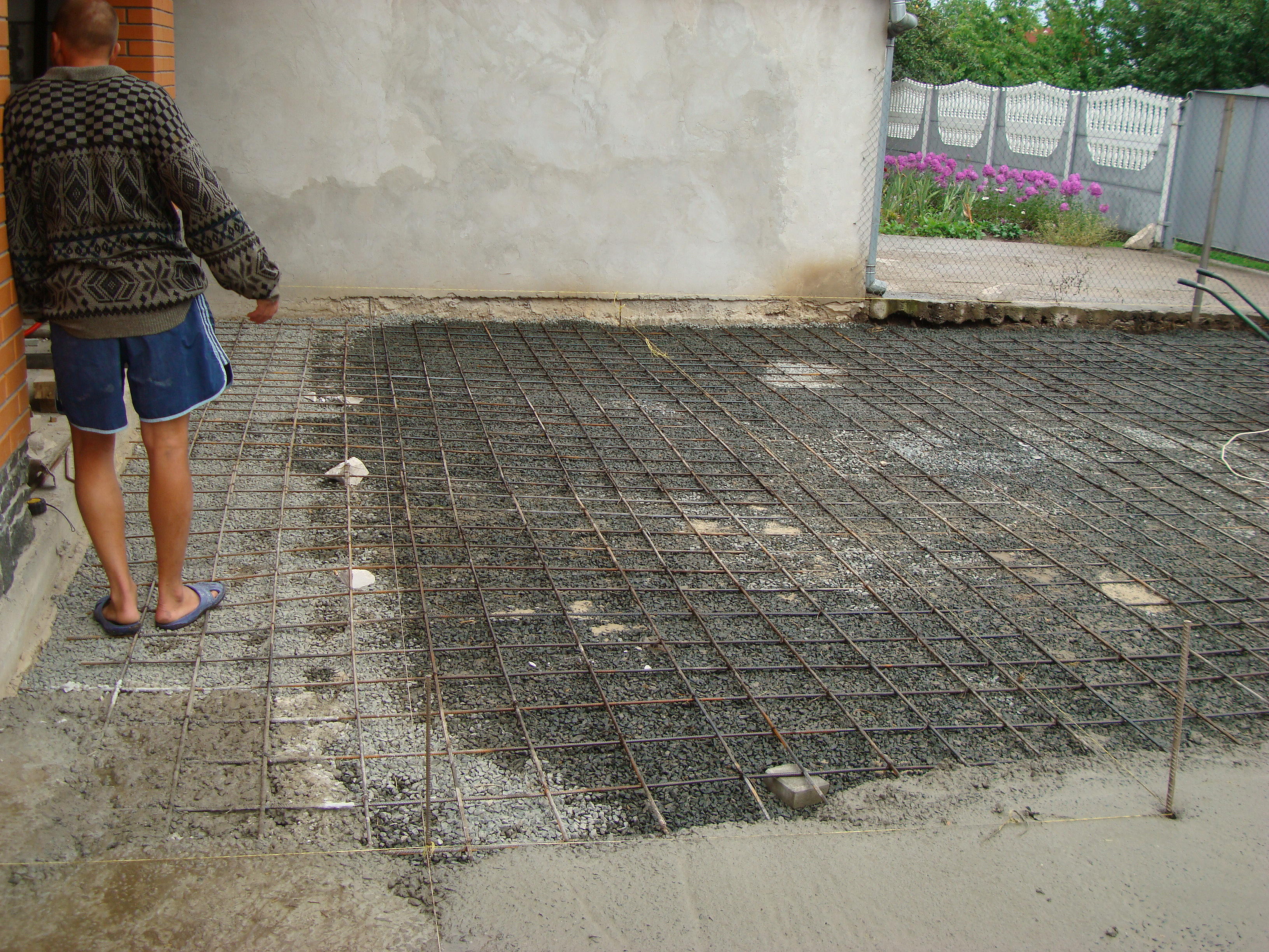

KTS Опубліковано: 14 березня 2011 Автор Поділитись Опубліковано: 14 березня 2011 Так а в чем проблема? Бетонируете и поверху плитку на клей. По бетонированию несколько вопросов: 1. Толщина слоя бетона? (7-10 см достаточно?) 2. Армировать сеткой надо или можно обойтись? 3. Температурные швы делать или заливать без них? 4. Как правильно называется инструмент, которым разравнивают бетон на больших площадях (похож на швабру)? Можно ли взять где нибудь в аренду? Посилання на коментар Поділитися на інших сайтах More sharing options...

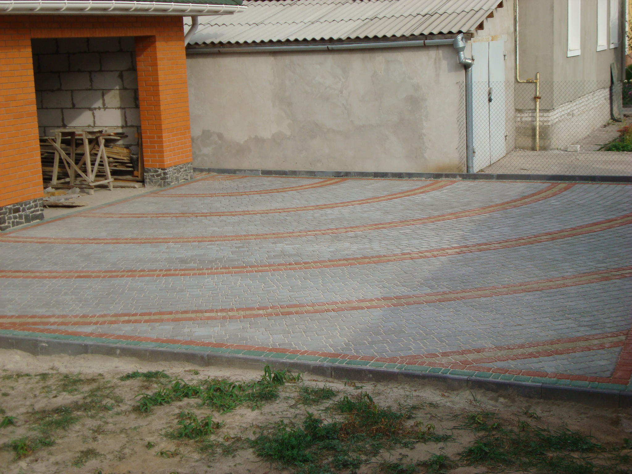

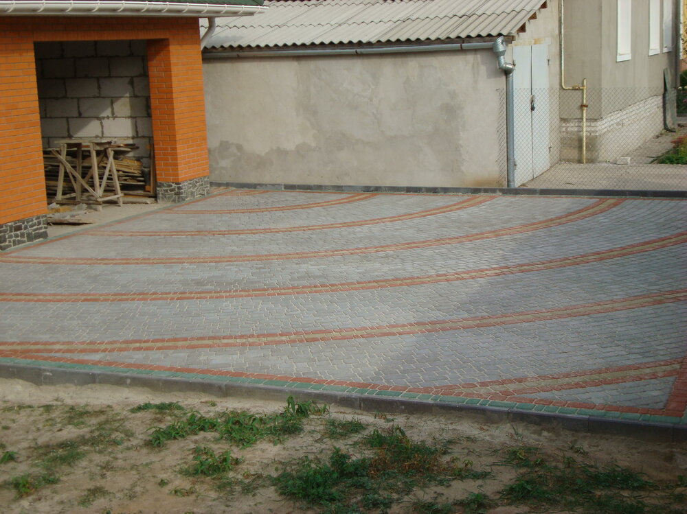

Дачница Лена Опубліковано: 15 березня 2011 Поділитись Опубліковано: 15 березня 2011 ложили 3 года назад "старый город" без бетонирования. денег на заливку бетоном пожалели и время поджимало. небольшие волны местами появились. в принципе камазы гусеничные по двору не ездят... нагрузки особой на плитку нет Ровно 2 года назад и мы положили плитку Старый город Без бетонирования, ездим машиной И ничего с ней не происходит. Ложите смело плитку без бетонирования. Посилання на коментар Поділитися на інших сайтах More sharing options...

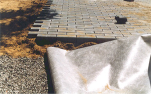

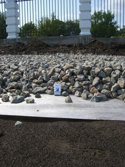

L.Rost Опубліковано: 15 березня 2011 Поділитись Опубліковано: 15 березня 2011 Ниже приведены ссылки, просто из гугла, по технологии укладки плитки. Это не сайты компаний, который продают геотекстиль, дабы Вы не заподозрили в пиаре. Это компании, которые занимаются плиткой. Для них - это главное. Но они РЕКОМЕНДУЮТ использовать геотекстиль. Зачем это бетонное основание? Зачем усложнять себе жизнь. Всё гораздо проще!;) И не факт, что дороже. Большинство всегда скептически относятся к чему-то новому для себя. Согласна, что не все новое - это что-то хорошее, но стоит может просто почитать, разобраться для себя, а вдруг? Это эволюция. Ведь согласитесь, когда-то и в крышу не клали утеплители со всякими пленками, а ещё раньше вообще в пещерах жили и думали - вот оно - счастье. (ссылка устарела) (ссылка устарела) (ссылка устарела) (ссылка устарела) (ссылка устарела) (ссылка устарела) (ссылка устарела) 2 Посилання на коментар Поділитися на інших сайтах More sharing options...

L.Rost Опубліковано: 15 березня 2011 Поділитись Опубліковано: 15 березня 2011 для ровности и крепости. Геотекстиль именно для этого и предназначен. плотность 136 г/м.кв. (подходит для дворов, пешеходных дорожек, для дорог с постоянным движением транспорта - нужен плотнее) энергия адсорбции - 3,7 кДж/м предел прочности на растяжение - 9 кН/м предельное удлинение - 52% прочность при 5% удлинении - 4 кН/м продавливание - 1375 Н Прочность на раздир - 370 Н модуль упругости - 80 кН/м модуль деформации - 17,3 кН/м и т.д. устойчив к природным кислотам и щелочам НО! Очень важно помнить, что лучше всего для этих целей подходит именно термоскрепленный геотекстиль, а не иглопробивной! Потому что иглопробивной тянется, растягивается и при нагрузке - продавливается, то есть в дорожки - его нельзя! И фильтрует он воду хуже. Если выбирать между иглопробивным и бетонной подложкой - то выбирайте второе. 1 Посилання на коментар Поділитися на інших сайтах More sharing options...
Артор Опубліковано: 21 квітня 2013 Поділитись Опубліковано: 21 квітня 2013 Ниже приведены ссылки, просто из гугла, по технологии укладки плитки. Это не сайты компаний, который продают геотекстиль, дабы Вы не заподозрили в пиаре. Это компании, которые занимаются плиткой. Для них - это главное. Но они РЕКОМЕНДУЮТ использовать геотекстиль. Зачем это бетонное основание? Зачем усложнять себе жизнь. Всё гораздо проще!;) И не факт, что дороже. Большинство всегда скептически относятся к чему-то новому для себя. Согласна, что не все новое - это что-то хорошее, но стоит может просто почитать, разобраться для себя, а вдруг? Это эволюция. Ведь согласитесь, когда-то и в крышу не клали утеплители со всякими пленками, а ещё раньше вообще в пещерах жили и думали - вот оно - счастье. plitka.kh.ua/ukladka/ www.stroi-baza.ru/articles/one.php?id=29 (ссылка устарела) www.piknikspb.ru/services.htm (ссылка устарела) www.eurodor.ru/ (ссылка устарела) вот как раз то по этим ссылкам ничего не понятно. Как говорится кто во что горазд или чё попало. www.ubedit.ru/gallery/montazh/ukladka/610.html Посилання на коментар Поділитися на інших сайтах More sharing options...

LandStone Опубліковано: 22 квітня 2013 Поділитись Опубліковано: 22 квітня 2013 Продавці геотекстиля непогані люди, тільки от коли на їхнє твердження про те, що геотекстиль дозволяє зменшити шари основи, ставиш питання " А скільки см щебеневої основи можна зекономити за рахунок використання геотекстиля" - у відповідь - ступор. Я думаю нету смысла еще раз описывать все преимущества использования геотекстиля в дорожном строительстве в том числе и при мощении тротуарной плиткой, просто давайте проанализируем стоимость затрат на работы под "ключ". И так : плитка - 70 - 80 грн/м2 (самый бюджетный вариант) без доставки и тд..., укладка 80-100 грн, щебень, гарцовка или отсев...что мы имеем стоимость 1 м2 плитки = 170-220 грн/м2. и после этого "зажать" 6-8 грн/м2 на геотекстиль считаю просто глупо! Посилання на коментар Поділитися на інших сайтах More sharing options...
AndrikVG Опубліковано: 22 квітня 2013 Поділитись Опубліковано: 22 квітня 2013 Я думаю нету смысла еще раз описывать все преимущества использования геотекстиля в дорожном строительстве в том числе и при мощении тротуарной плиткой, просто давайте проанализируем стоимость затрат на работы под "ключ". И так : плитка - 70 - 80 грн/м2 (самый бюджетный вариант) без доставки и тд..., укладка 80-100 грн, щебень, гарцовка или отсев...что мы имеем стоимость 1 м2 плитки = 170-220 грн/м2. и после этого "зажать" 6-8 грн/м2 на геотекстиль считаю просто глупо! Можно еще Попа с кадилом пригласить, гривен за 500 (это-ж мелочи), после геотекстиля перед укладкой плитки, пусть пройдет по участку, оно не лишнее.:D:D:D 3 Посилання на коментар Поділитися на інших сайтах More sharing options...
