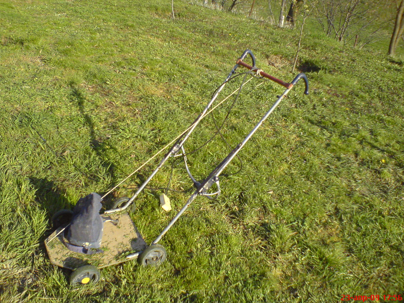

старая детская коляска+мотор от стиралки+МОЗГИ=ГАЗОНОКОСИЛКА
А ВАМ СЛАБО ???
не слабо, только мотор от стиралки слабоват будет
