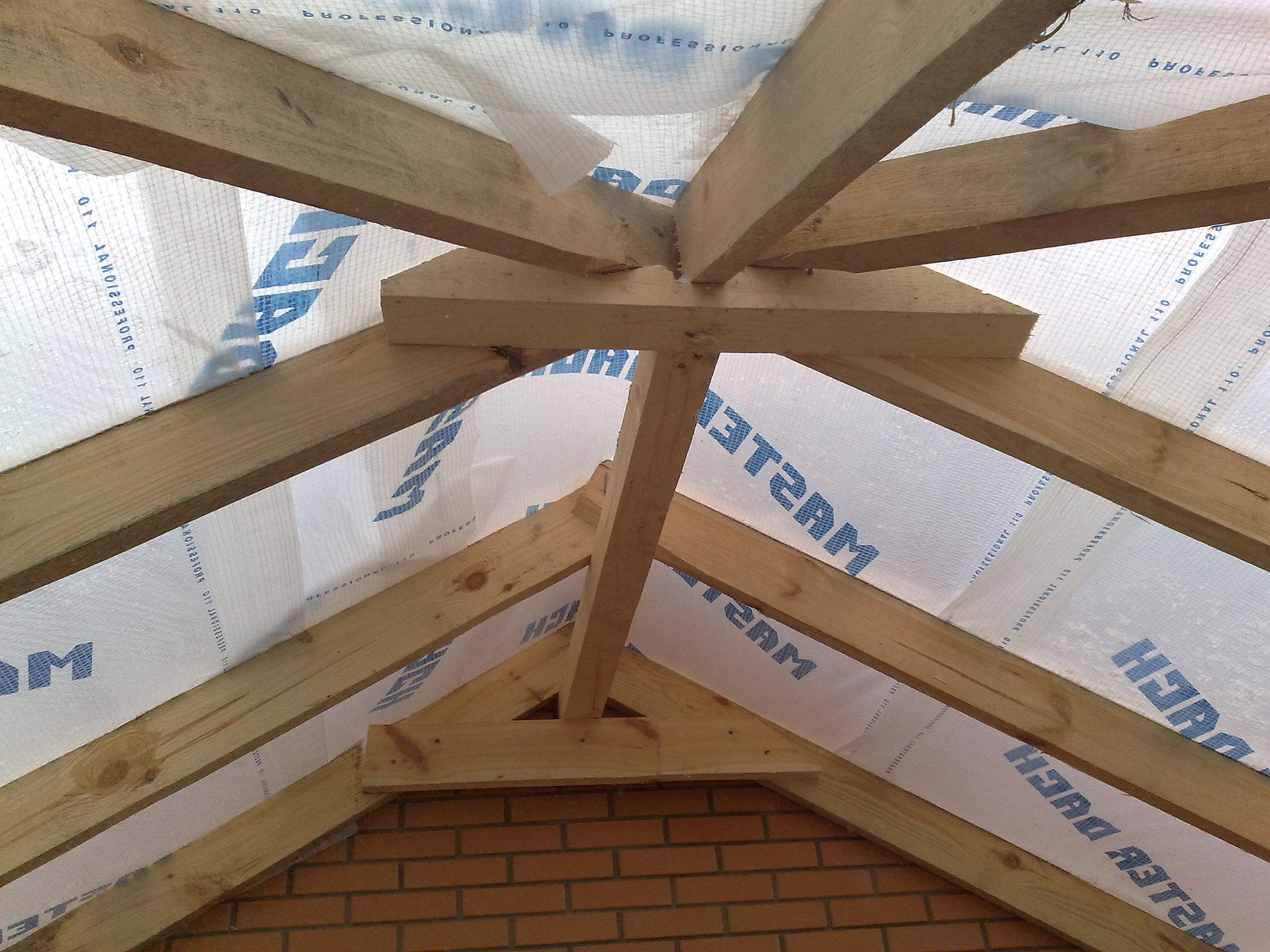

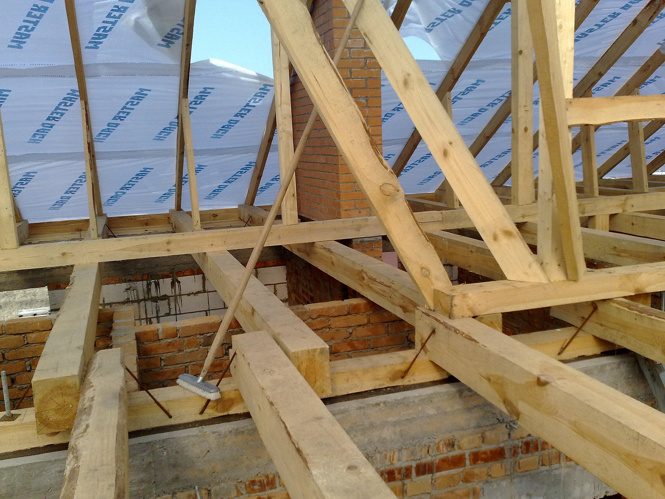

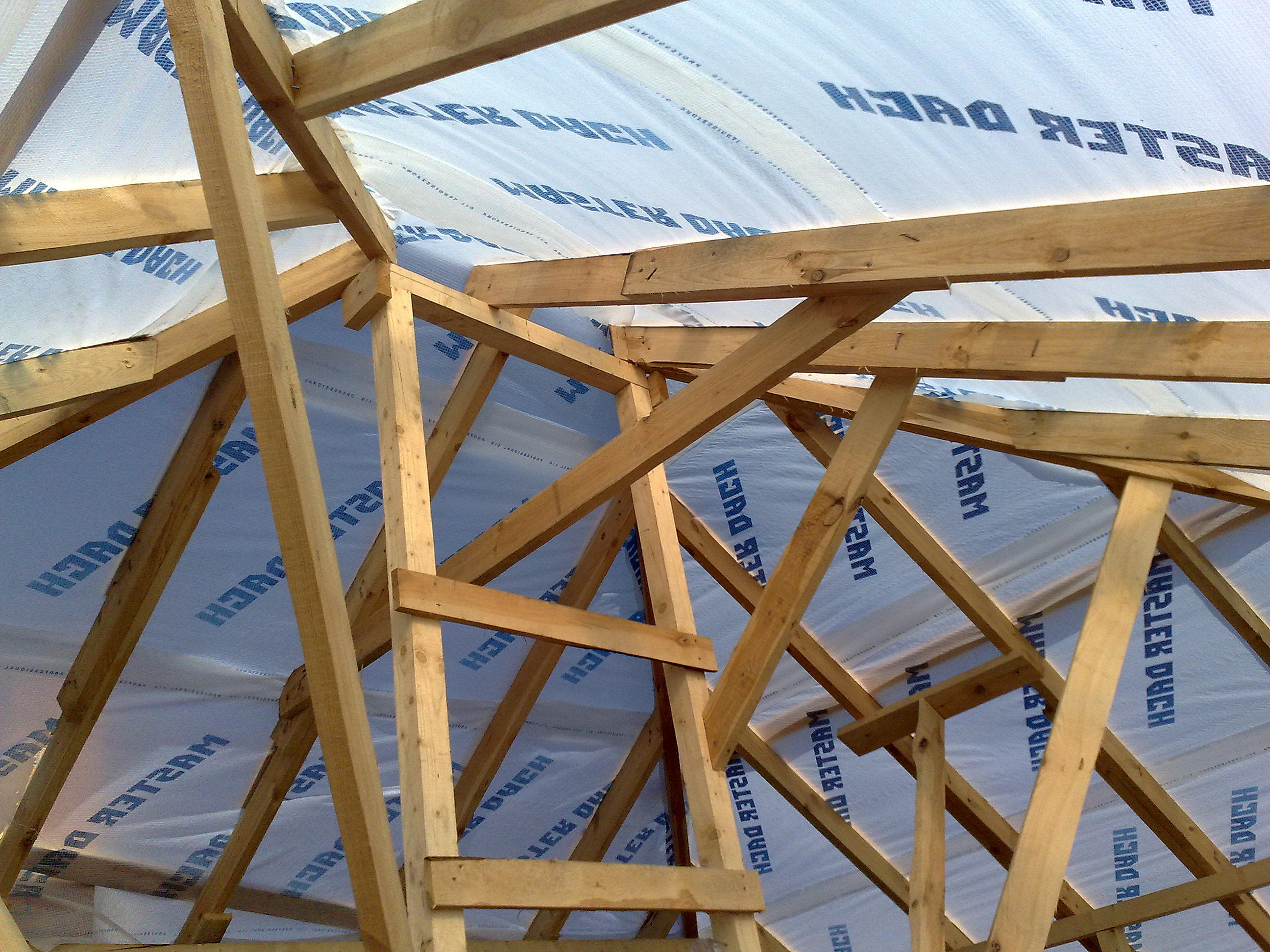

примыкание стропилы к стене!?
Александр!

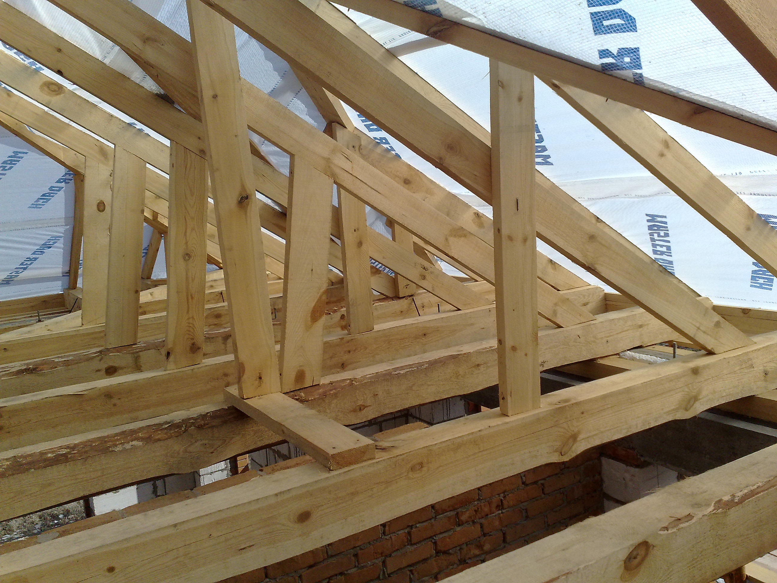

Вернемся к первому фото если трех скатная то третий скат невидимый на фото сделан не правильно нельзя сводить все стропильные ноги в одну точку:D ставятся коньковые балки и на них опираются остальные

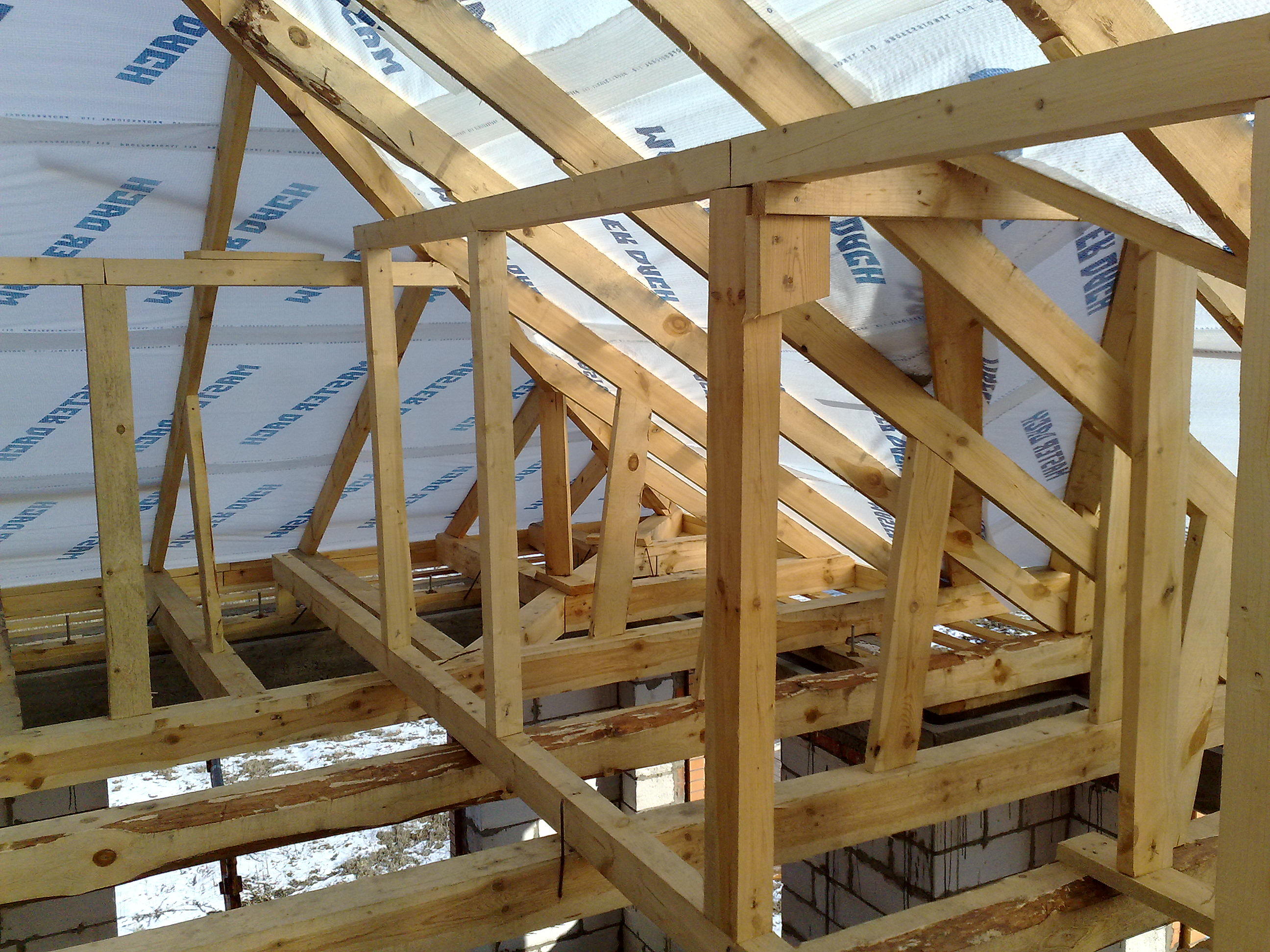

вот еще фото, может теперь правильно:)
Да не вопрос. Однако ХАОС со стойками и лежнями дал перерасход пиломатериала. Можно было трошки упростить, однако что сделано, то - сделано :D
На самом деле узел в порядке. В поперечную закладную уперлись 2 диагонали и стропило, каждый в своей точке, с разносом на крепление. Если еще на зуб уложили, вообще прекрасно было бы... Вот стоечки под узлом имхО не хватает...
Что Вас, Василий, смутило??
может быть и долго быть. Но расход леса :( правильным трудно назвать
я Вас правильно понял, что с конструктивом все нормально, только можна было сделать по другому, и использовать меньшее количество леса?
но в плане разпределения нагрузки все хорошо!? так?
спасибо!
Алексей спасибо:beer:
Вы этот узел с запилом имели ввиду?
Да, именно. И еще. Для пущей прочности, закрепите этот "упор" (поперечную закладную) к стропилам при помощи шпилек с гайками+шайбами.
А в остальном всё ОК :good:

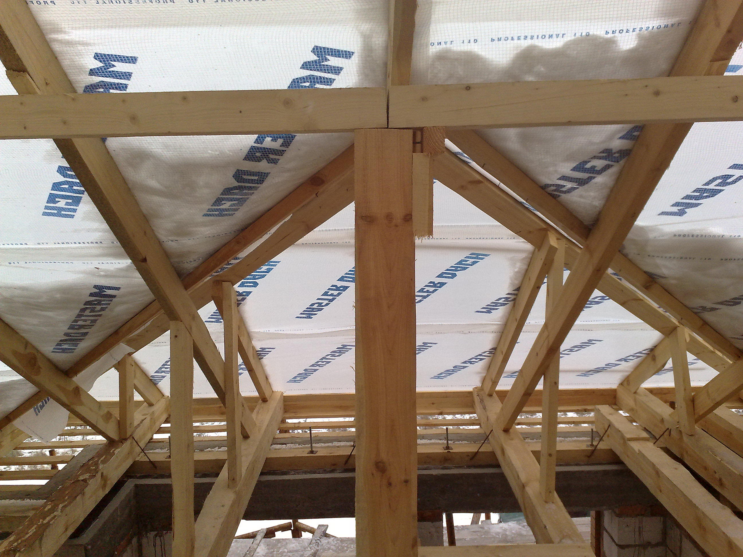

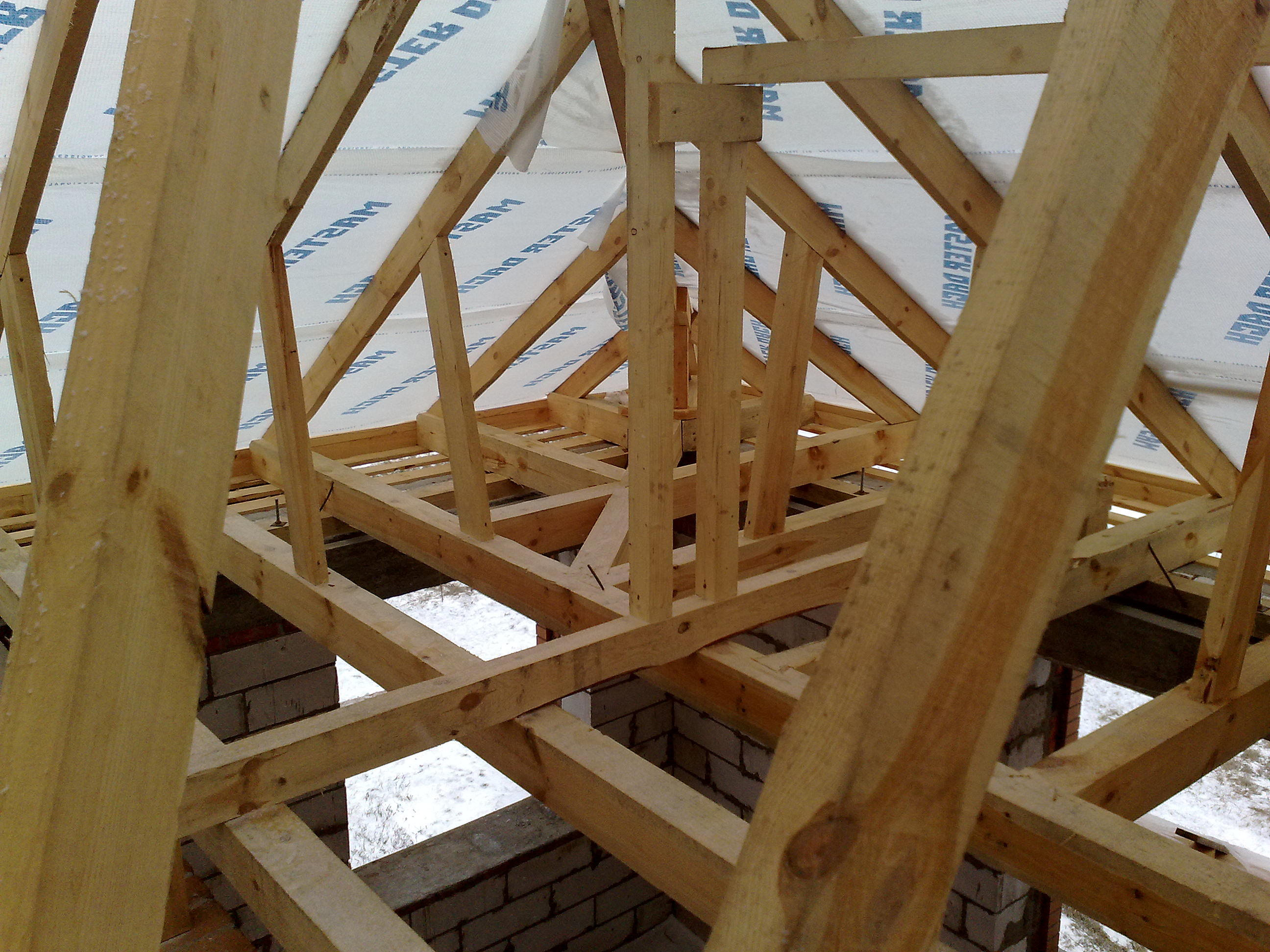

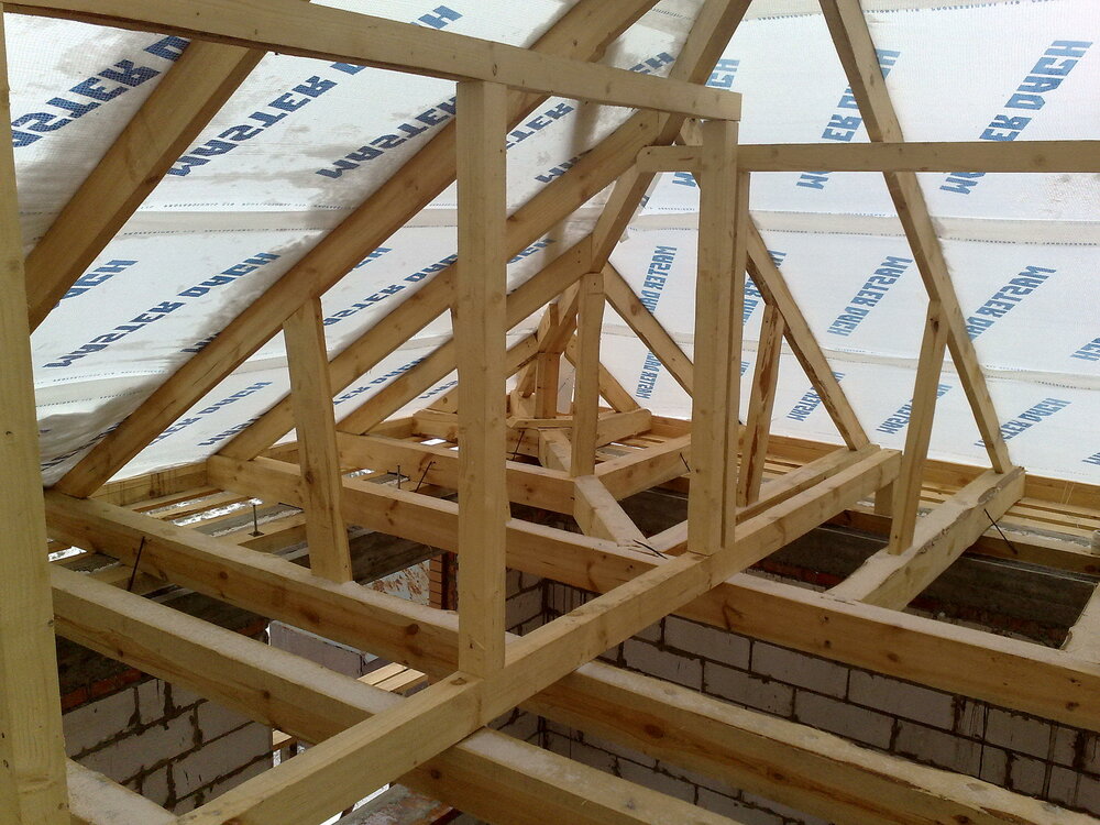

Ребята:beer: пожалуста!!! посмотрите фото стропилки дома, хочу знать что правильно, а что нет!
Большое Вам Спасибо!!!

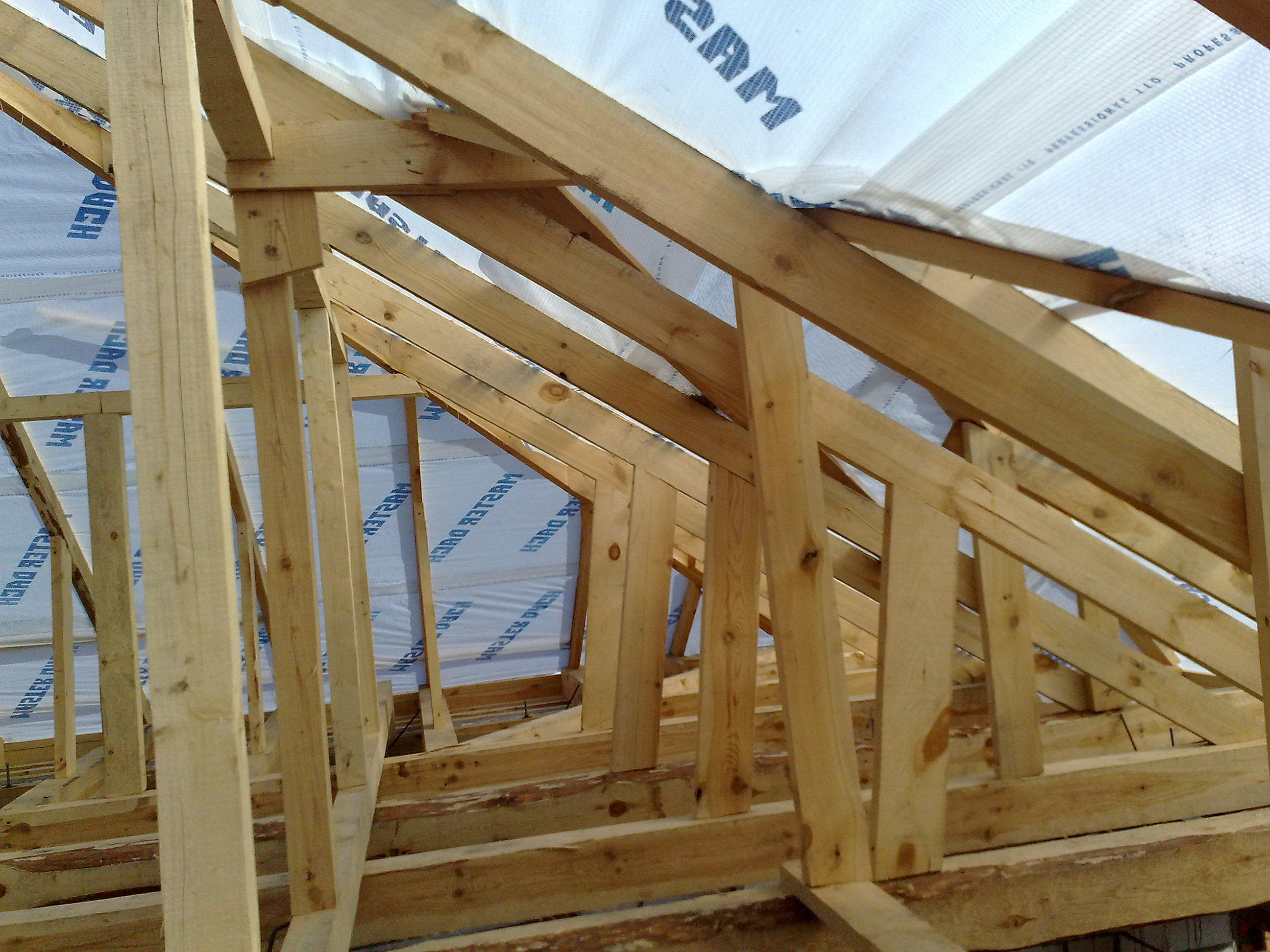

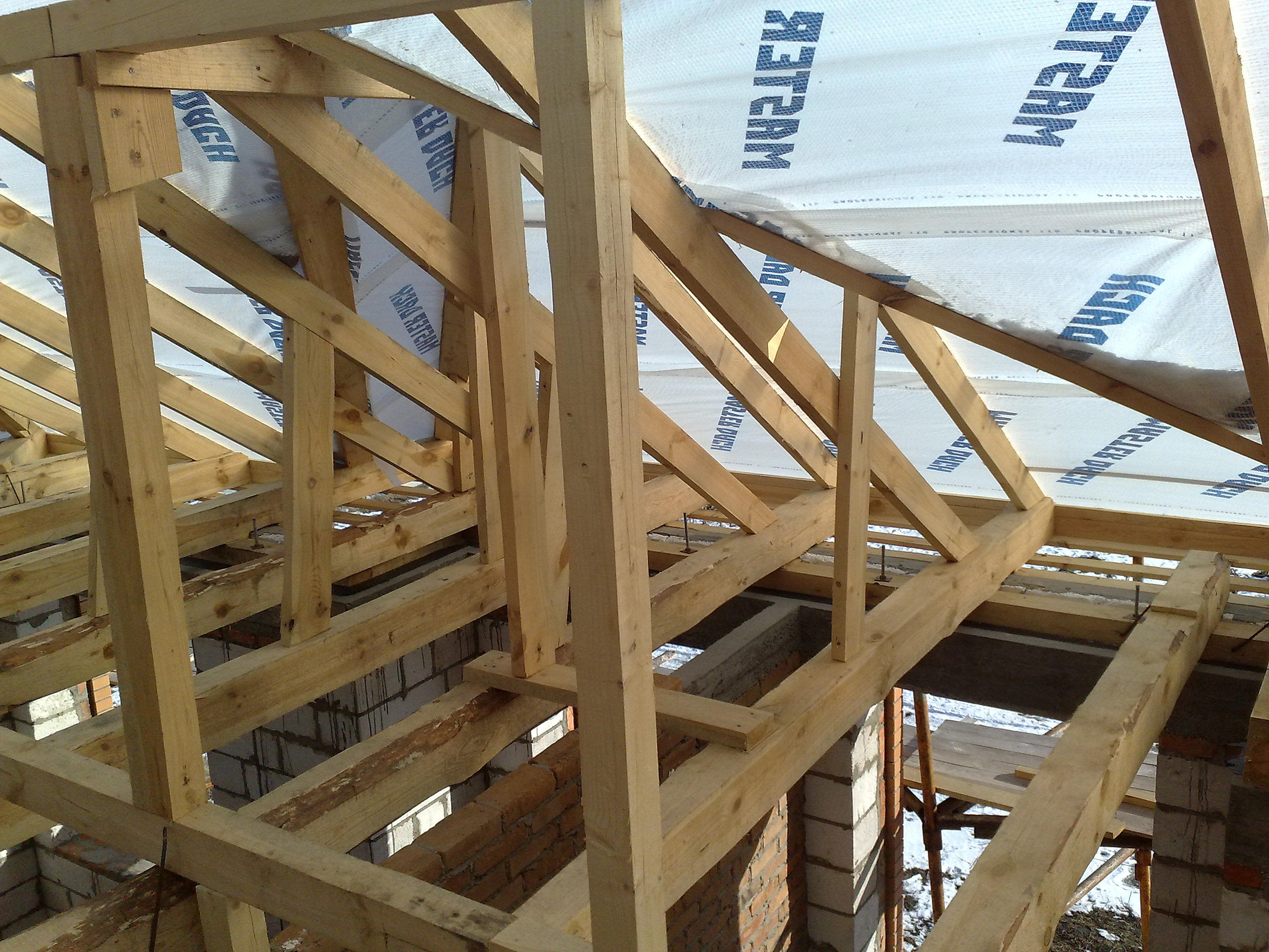

Первое, что бросается в глаза: стропила, опёртые на диагонали, держаться всего на 2х гвоздях... Пока держаться...
Такое ощущение, что пиломатериалы брали те, что ближе всего под рукой были... Ракосики, стоечки, бонданы.... ХАОС
ЗЫ: боюсь себе в 3D представить всё это. Однако, кроме первого замечания, по идее должно работать. Время покажет.....
Глаза чуть попривыкли:

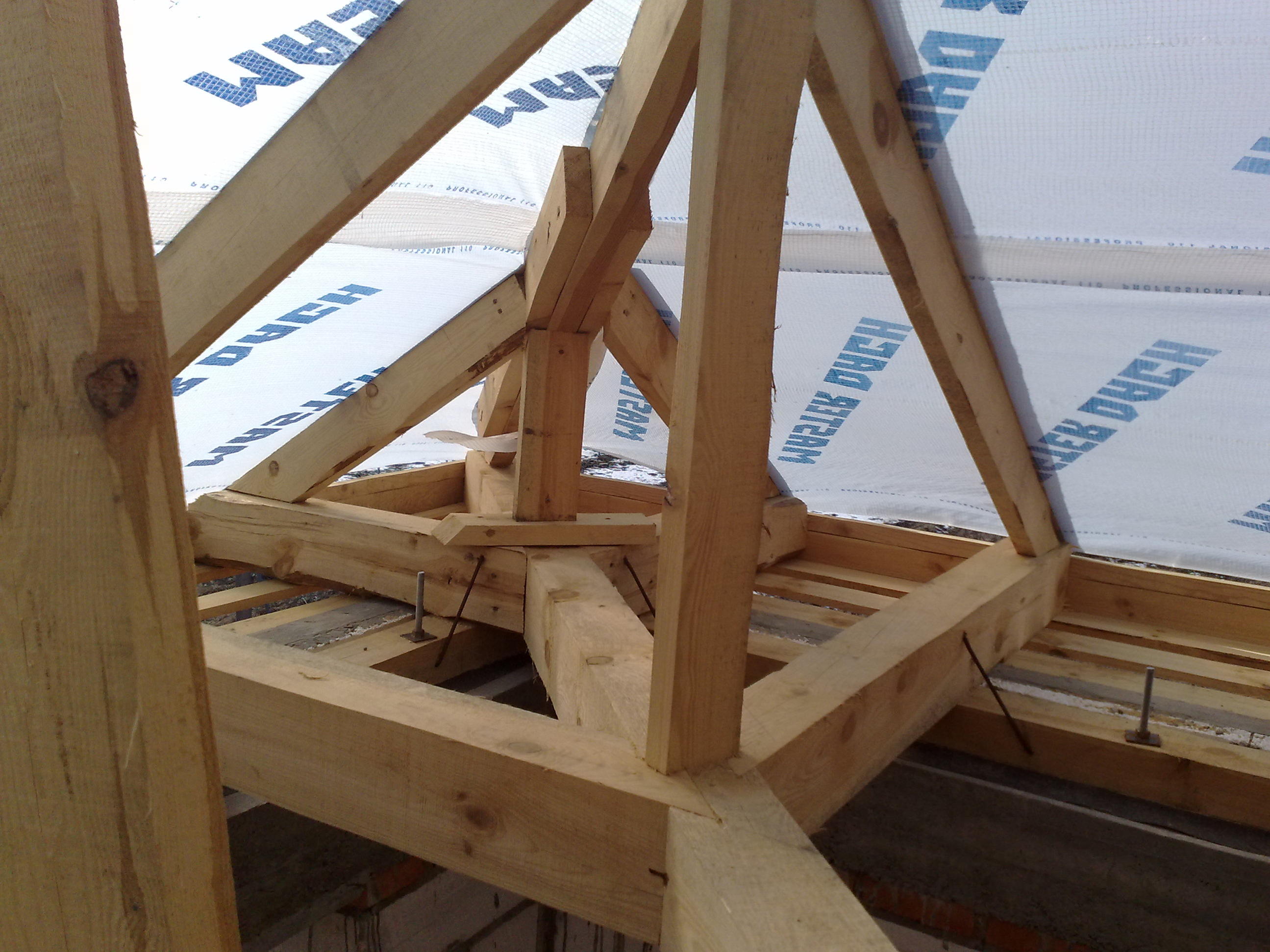

Стыковка прогонов на стойке не допустимаattachment.php?attachmentid=99900&stc=1&thumb=1&d=1300725224
С боку сделайте метровую накладку на высоту прогона, и с 2х сторон от стыка зафиксируйте шпильками. Сверху вгоните скобу. Либо листовым металлом с перфорацией (как вариант)
Стойки под прогонами обязательно притянуть к лежням металлическими уголками. Это же касается и стропил, упирающихся в край свесов крыши (балки перекрытия).

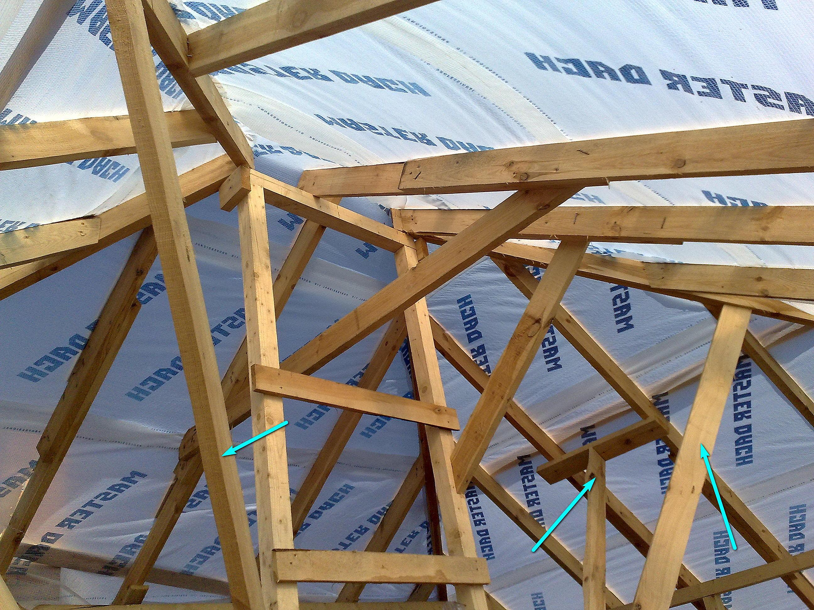

что кроме гвоздей там нужно сделать?
кровельщики, моего товарища, когда делали спешили на свадьбу:(
когда приедут, хочу их попросить исправить, то что Вы мне подскажите, так как пленку все равно прийдется менять!
Потому прошу Вашей помощи, указать те места где надо исправить?!
Алексей большое спасибо!
может кто то еще, что то заметил:( спасибо!!!!!!!

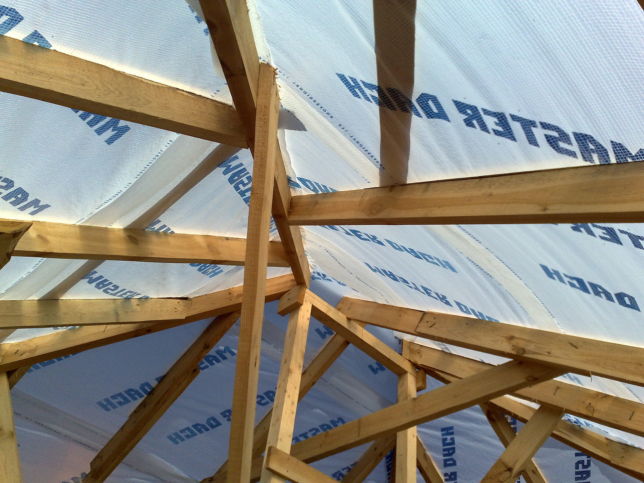

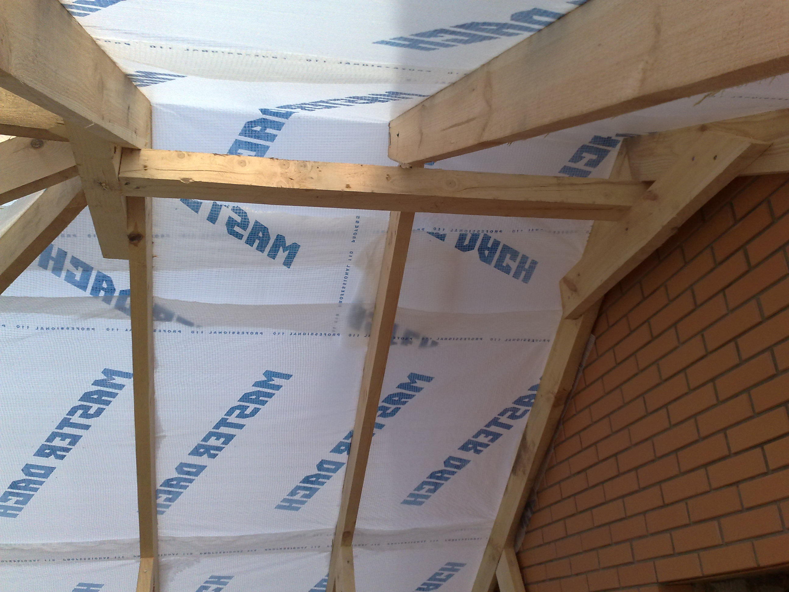

скажите пожалуста, вот эти подпорки на которые я указал стрелками, их же может не быть? на скольк я понимаю, можна же вверху пустить перемычки со стропил, или эти подпорки должны быть???:(
спасибо!

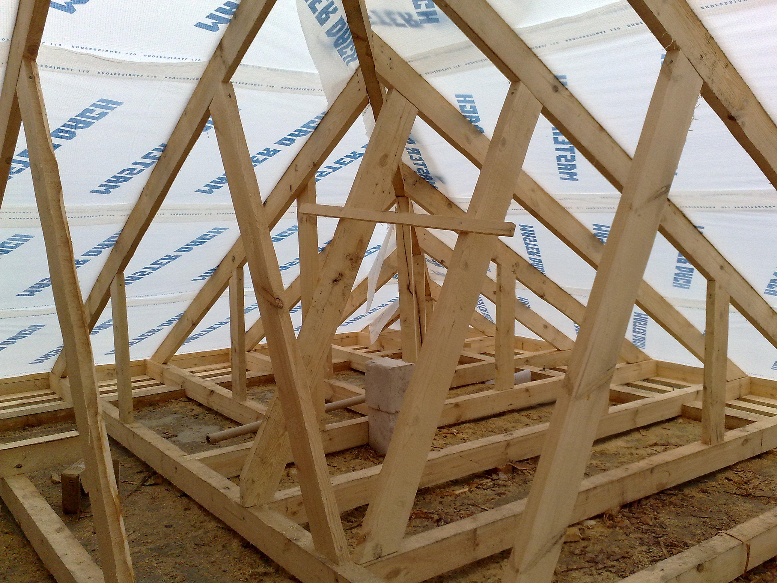

То что перерасход дерева у вас просто фантастический я уже писал то что плотниками их назвать нельзя напишу. просто хаос и нагромождение. вы бы могли еще пару комнат получить.
Хочу еще раз отметить что это наврядли развалиться.
спасибо!
братишка успокойся все там должно быть))),зачем что-то выдумывать или их убирать или ты там хочешь бильярдный стол поставить.:\"\":

это надо на месте:D
это надо на месте:D
Василий, это понятно что на месте лучше, но прсьба кто может по фото подсказать!

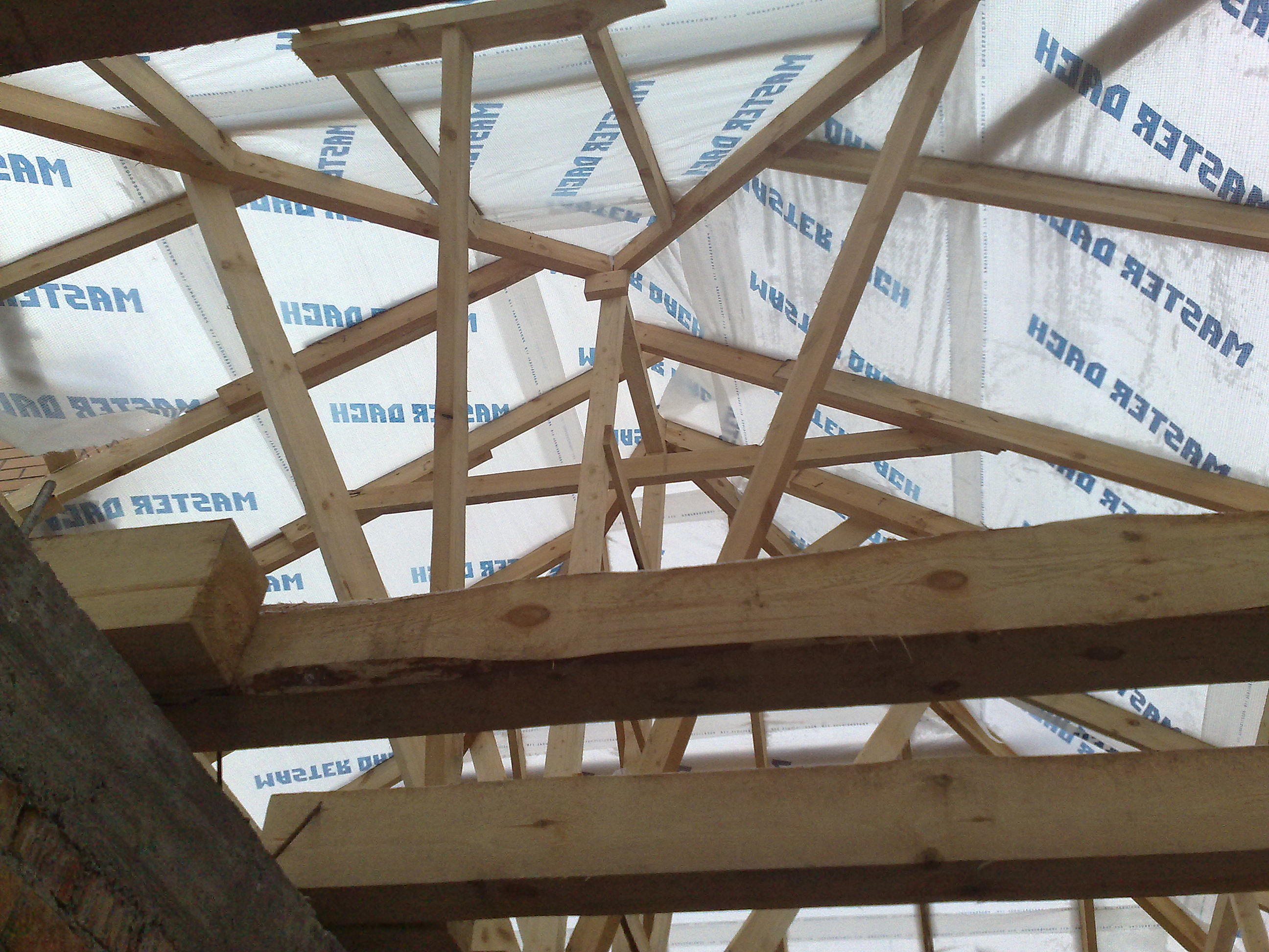

ребята, кому не трудно, пожалуста! посмотрите фото стропилки, может увидите что не так, подскажите прошу Вас!
спасибо!
отсутствия коментариев:rolleyes: вернее один от Алексея за что спасибо:beer: - зачит, что все болие мение впорядке:), кроме того что он указал!
или есть что исправлять:( просто никто писать не хочет:smile:
