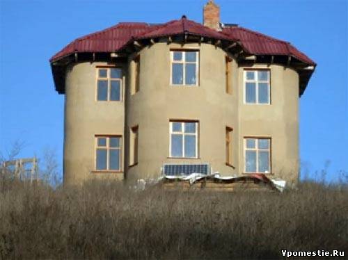

Знахарь Опубликовано 19 марта, 2011 Поделиться Опубликовано 19 марта, 2011 Сколько перевидел мазанок - это же ужас!!! Качество, геометрияА как Вам это? (ссылка устарела) Ссылка на комментарий Поделиться на другие сайты Больше кнопок...

Бездельник Опубликовано 20 марта, 2011 Поделиться Опубликовано 20 марта, 2011 А как Вам это? (ссылка устарела) На фото неплохо выглядит, но надо смотреть все в живую. В этом доме деревянные перекрытия, что не есть хорошо. ИМХО Вряд ли на эти стены саманные стены по расчетам можно опирать ж/б перекрытия. В любом случае дом не утепленный и по теплопроводимости проигрывает пено или газобетонному, который построить менее трудоемко + при наличии армопояса можно опирать Ж/б перекрытия. Если мне что-то скажут на счет микроклимата в доме, то я хочу спросить, неужели в саманном доме микроклимат лучше, чем в кирпичном? Саманные дома раньше строили из-за недоступности кирпича, а сейчас платить деньги за трудоемкую работу саманного строительства - не вижу смысла, так как экономия сомнительная, кроме случая, когда Вы все работы будете выполнять сами, что мало вероятно. Ссылка на комментарий Поделиться на другие сайты Больше кнопок...

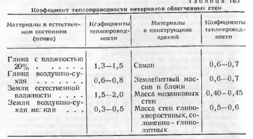

Балбес-строитель Опубликовано 21 марта, 2011 Поделиться Опубликовано 21 марта, 2011 такого маразма давно не читал Расчет теплопроводности ограждающих конструкций - довольно не сложная вещь. Коэффициент теплопроводности глинобитной стены в ДБН не приведен, поэтому я принял его значение 0.4 Вт/м*град (это среднее значение для стены из легкого бетона). Думаю что фактическое значение глины - выше. При минимальном допустимом значении термического сопротивления внешних стен (для 2-й зоны) равном 2.5 м2*К/Вт толщина стены получится 1м. Это очень упрощенно, но наглядно. Если у Вас есть значение коэффициента теплопроводности глинобитной стены, полученное экспериментальным путем и оно меньше принятого мной (0.4), прошу выложить его на общее обозрение. Ссылка на комментарий Поделиться на другие сайты Больше кнопок...

Знахарь Опубликовано 21 марта, 2011 Поделиться Опубликовано 21 марта, 2011 Расчет теплопроводности ограждающих конструкций - довольно не сложная вещь. Коэффициент теплопроводности глинобитной стены в ДБН не приведен, поэтому я принял его значение 0.4 Вт/м*град (это среднее значение для стены из легкого бетона). Думаю что фактическое значение глины - выше. При минимальном допустимом значении термического сопротивления внешних стен (для 2-й зоны) равном 2.5 м2*К/Вт толщина стены получится 1м. Это очень упрощенно, но наглядно. Если у Вас есть значение коэффициента теплопроводности глинобитной стены, полученное экспериментальным путем и оно меньше принятого мной (0.4), прошу выложить его на общее обозрение.Не думаю, что существуют точные данные о теплопроводности самана. Кстати, именно самана, а не глины. Саман в зависимости от "региональных" особенностей приготовления содержит от 10 до 70% органического наполнителя - соломы, стружки, шелухи семян. Соответственно и теплопроводность = 0,9...0,3 теплопроводности глины (возможно похожей на теплопроводность бетона) + 0,1...0,7 теплопроводности дерева. И итог будет совсем не 0.4 Вт/м*град. Ссылка на комментарий Поделиться на другие сайты Больше кнопок...

Балбес-строитель Опубликовано 21 марта, 2011 Поделиться Опубликовано 21 марта, 2011 Не думаю, что существуют точные данные о теплопроводности самана. Кстати, именно самана, а не глины. Саман в зависимости от "региональных" особенностей приготовления содержит от 10 до 70% органического наполнителя - соломы, стружки, шелухи семян. Соответственно и теплопроводность = 0,9...0,3 теплопроводности глины (возможно похожей на теплопроводность бетона) + 0,1...0,7 теплопроводности дерева. И итог будет совсем не 0.4 Вт/м*град. Кто-то может сказать, теплопроводность самана??? Если не 0.4 то сколько? Я думаю будет еще больше, а учитывая, что Киев - это не вторая, а первая зона, то толщина стены должна быть еще больше. Ссылка на комментарий Поделиться на другие сайты Больше кнопок...
Знахарь Опубликовано 21 марта, 2011 Поделиться Опубликовано 21 марта, 2011 Кто-то может сказать, теплопроводность самана??? Если не 0.4 то сколько? Я думаю будет еще большеВы правы - считать надо 0,5-0,7: Юргенсон: 3 Ссылка на комментарий Поделиться на другие сайты Больше кнопок...
Балбес-строитель Опубликовано 21 марта, 2011 Поделиться Опубликовано 21 марта, 2011 Вы правы - считать надо 0,5-0,7: Юргенсон: Таким образом толщина стены должна быть - ....??? А я написал всего 1 метр. Ссылка на комментарий Поделиться на другие сайты Больше кнопок...
