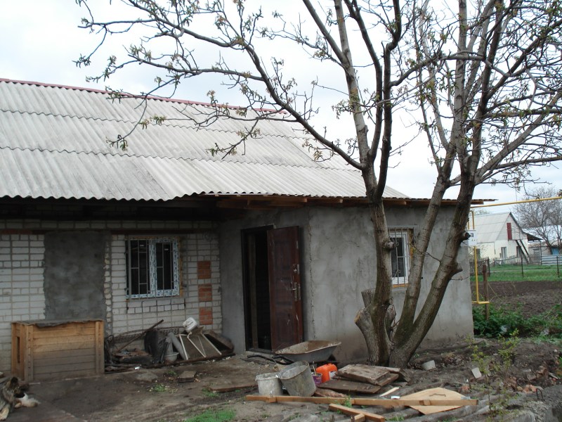

Моя перестройка.

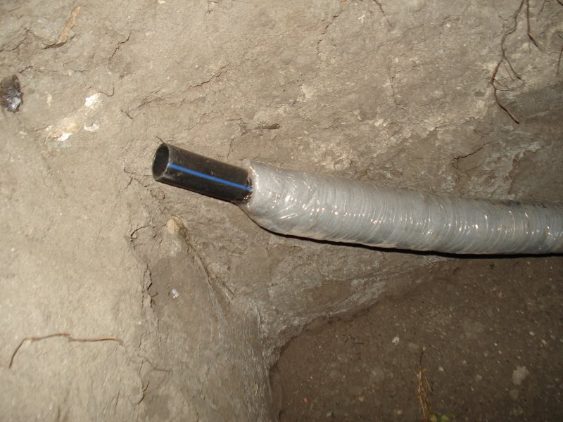

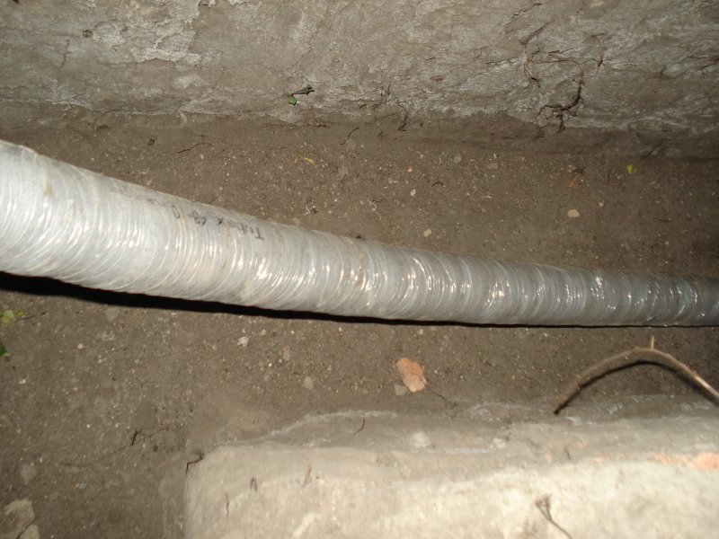

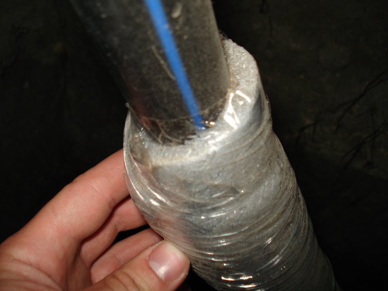

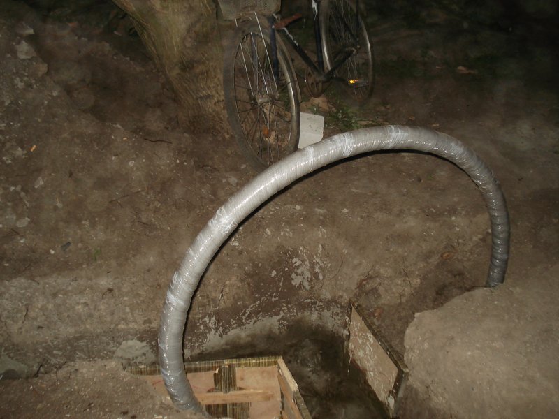

И снова продолжение. На прошлой неделе уложил 32-ю трубу под воду в траншею. Все это дело засыпал. Скоро буду подключать.

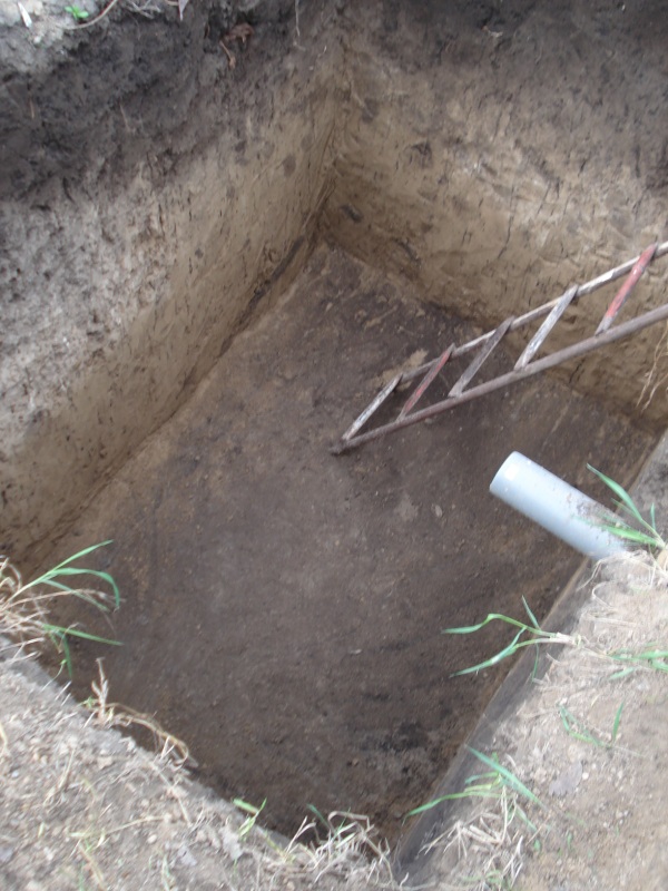

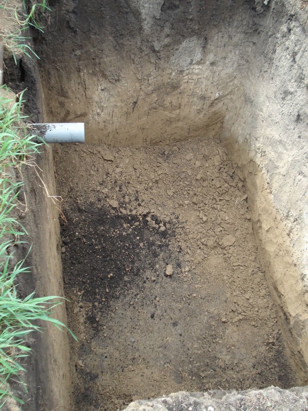

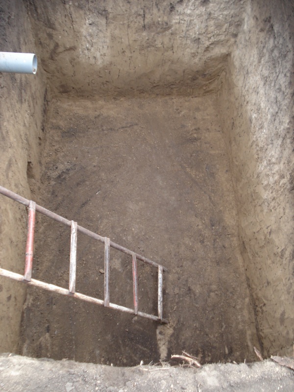

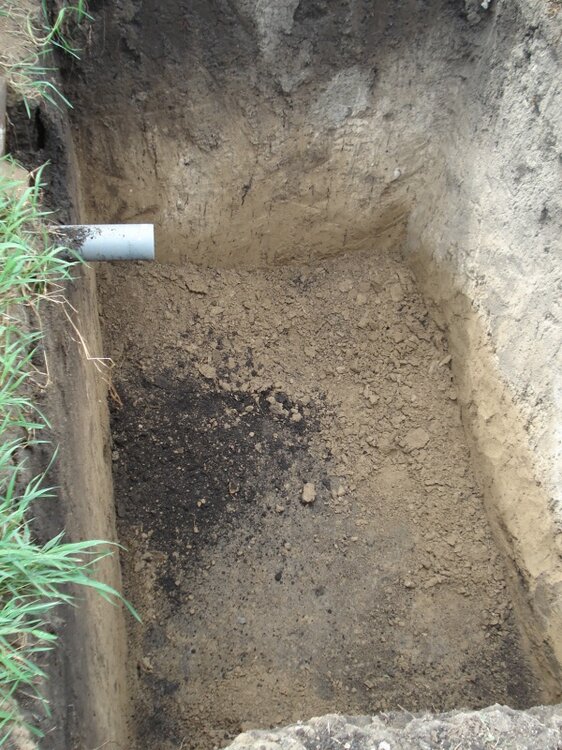

На позапрошлой неделе мне закончили копать сливную яму, в итоге получилась 2.30х1.60х2.10. Так что на очереди монтаж канализации в доме и полы в ванной.
Фотки добавлю позже.

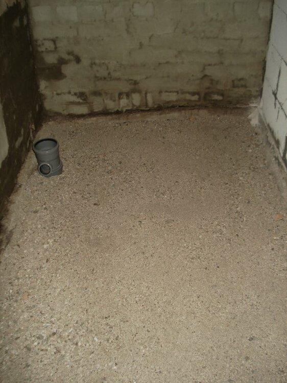

Как и обещал фотки о проделанной работе.

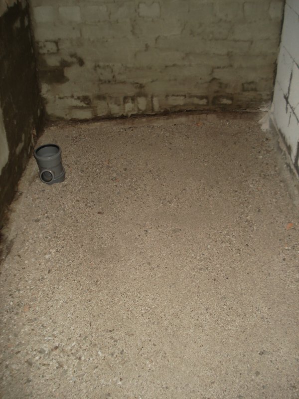

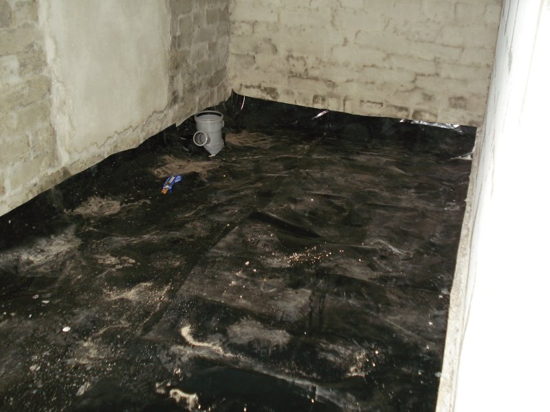

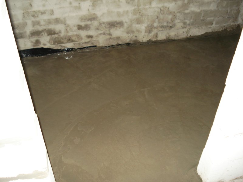

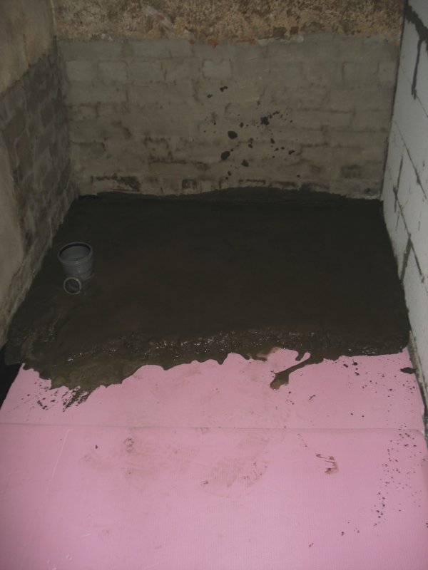

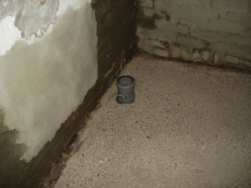

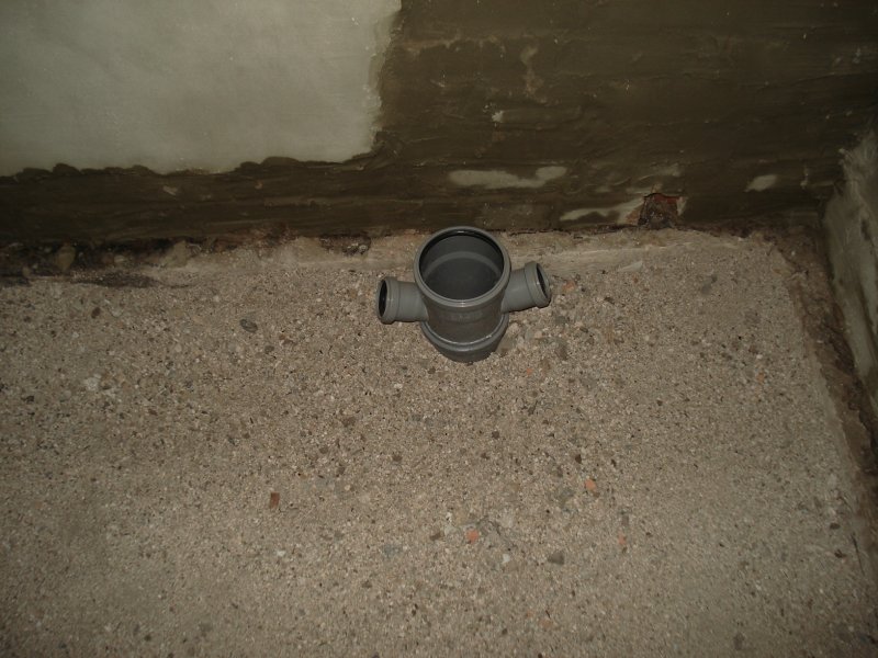

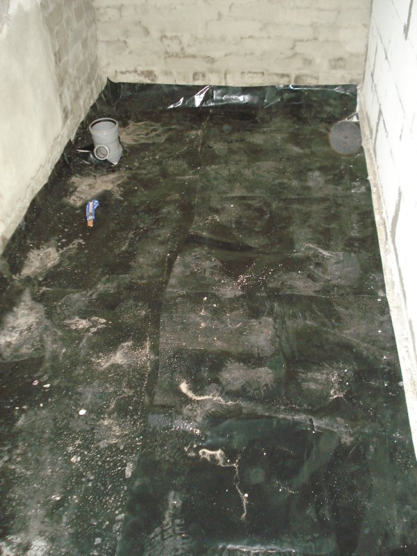

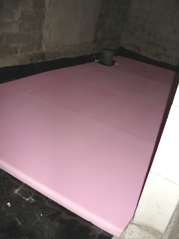

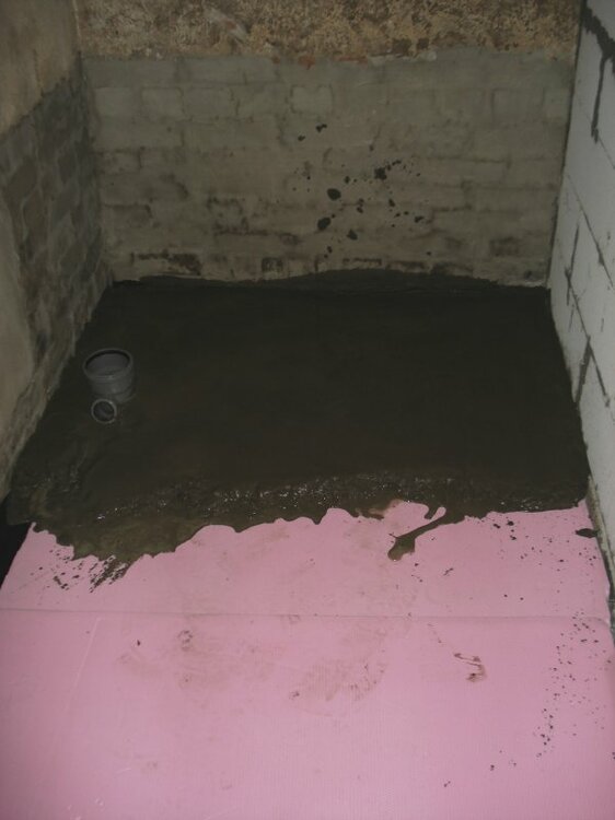

В ванной комнате смонтировал канализационную трубу, уложил ее и вывел в сливную яму, выровнял пол шлак отсевом, стены (чуть больше пол метра от пола) прошпаклевал гидроизоляцией Ceresit CR65, почти полный мешок лежал без дела, решил использовать дабы срок годности не истек :D.
На выходных должны подогнать прицеп, в который погружу весь мусор с участка и его потом вывезут. Также должны ближе к понедельнику привезти песок, щебенку и цемент. Буду заливать фундамент под веранду, ну и буду выливать стены сливной ямы. Также на очереди стяжка в ванной комнате.
Эх, работы еще ого-го сколько, где бы столько времени и денег найти :Search:
У вас только ванна, без туалета (больно труба мелкая)?
В смысле мелкая? Канализационная? Там крестовик 110/110/50/50. Стандартный выход из унитаза кажись 100-ка.
Или не правильно Вас понял?
Сама труба идущая в яму 110? Тогда все ОК, по фото кажется 50.
Да, там идет 110, иначе зачем мне бы крестовик 110/110/50/50 в самом помещении. Просто фото не очень удачное получилось, виноват.

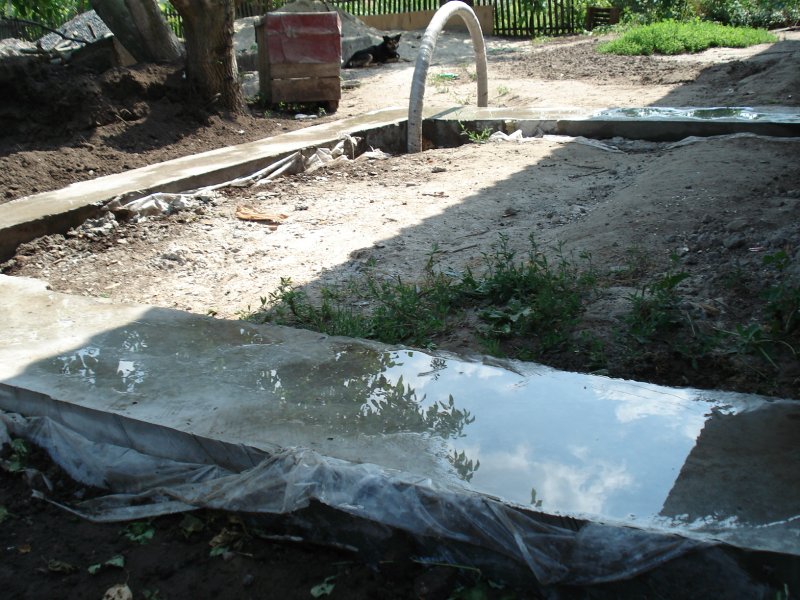

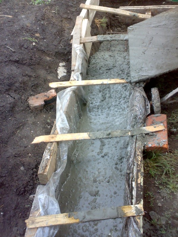

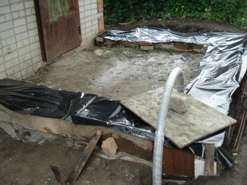

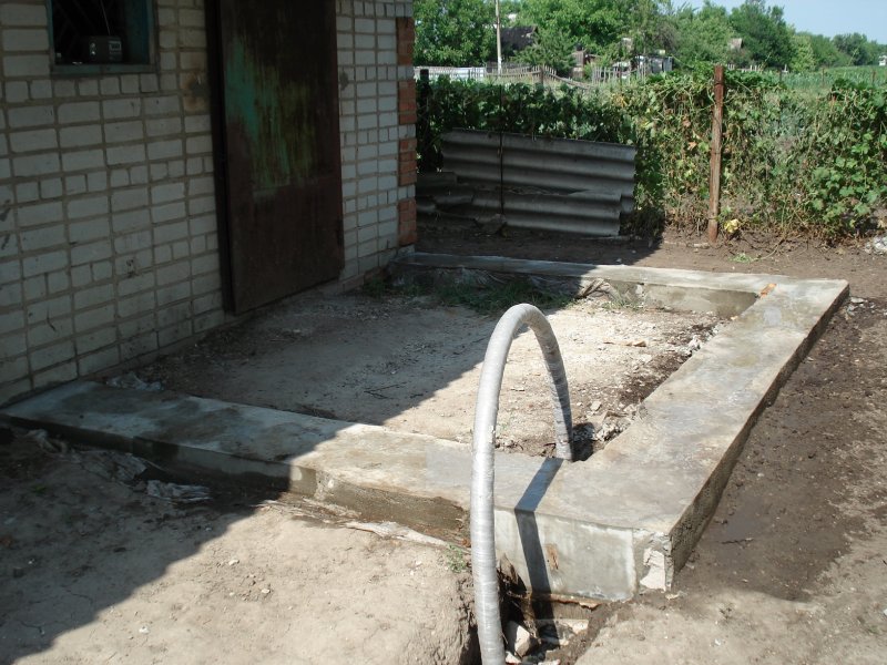

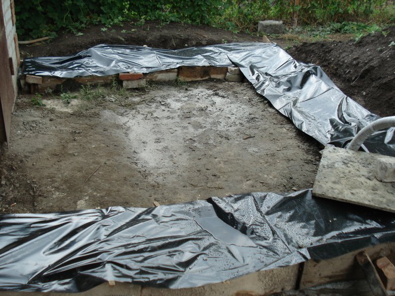

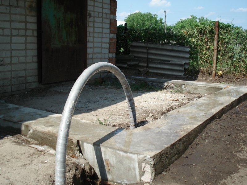

На прошлых выходных залил фундамент под веранду. Попотеть пришлось хорошенько. Благо дело отец помогал мне. В общем получилось 40 замесов на 130 литровой бетономешалке. Немного погода подкачала, с утра был дождь, поэтому пришлось начинать заливать уже где-то часов в 12, но до пол 11-го вечера справились. Хорошо хоть жары не было.

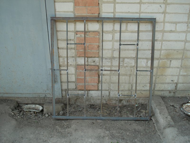

На следующий день, бешено уставший, уже делать ничего не мог, но время терять не хотелось, поэтому сварганил решетку на окно, работа не тяжелая. Решетку осталось малость зачистить и проварить еще некоторые места и все, решетка готова.

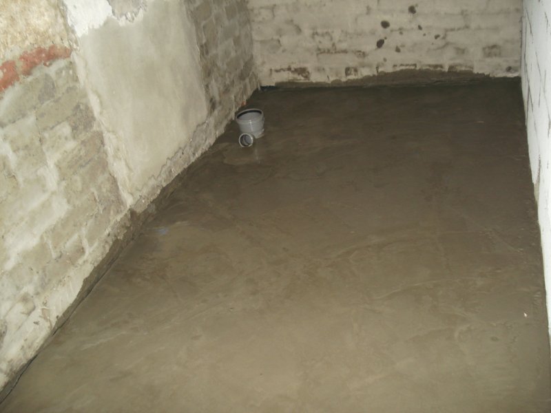

В субботу необходимо было переместить кучку земли, кубов так 4, в другое место, этим и занимался. Вчера занимался в основном уборкой территории и уборкой в помещении, но под вечер начало как-то начинало становится жалко времени, что практически зря проходят выходные. И решил залить пол в санузле. Что соответственно и сделал.

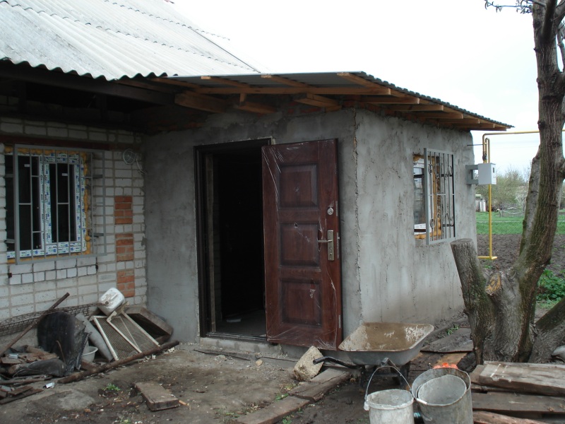

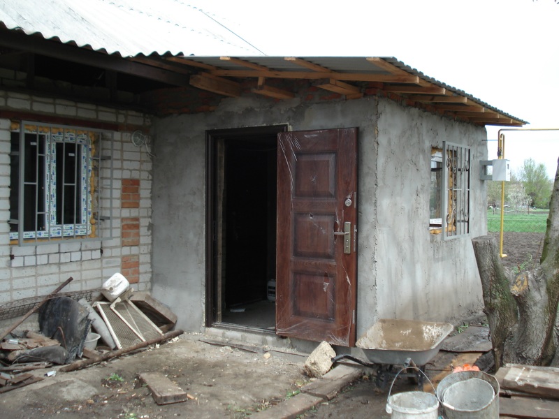

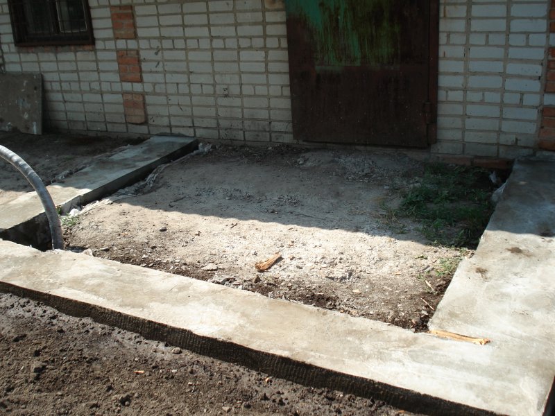

Итак, была собственноручно построена веранда из ракушняка в пол камня. Хотелось бы сказать, что это отличный материал, но необходимо очень тщательно его проверять на соответствие к какой-то марке. А то у меня получилась сборная из М15, М25 и М35. Хотя я и не особо пытался найти более качественный, брал тот, который устраивал по цене, да и был в наличии на тот момент.
Веранда перекрыта профнастилом, если не изменяет память, то это был ПС-20. Да, стеновым профнастилом. Хотя изначально планировал ПК-20 брать, но его не оказалось в Эпике, а ехать отдельно за профнастилом, да и еще при таком то количестве не хотелось, поэтому взял то что было.

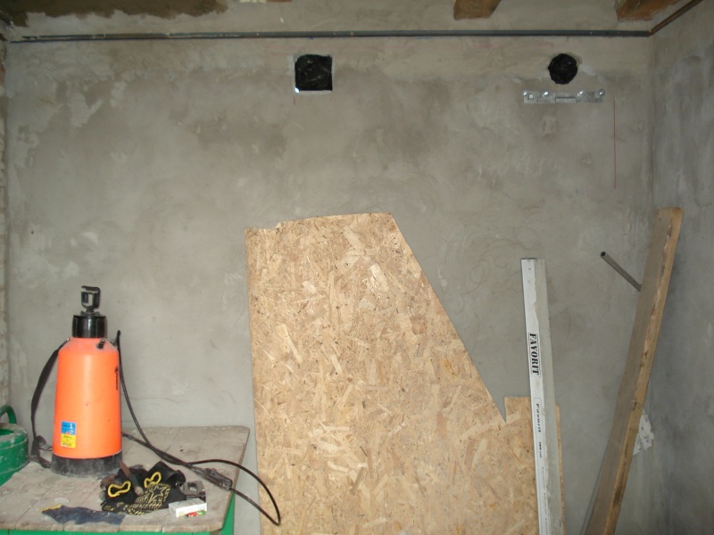

К веранде подведена труба водопроводная, еще на этапе заливки фундамента. Также решил разместить там котел, для более удобной разводки отопления. На фотках видно монтажную планку для котла, выход для коаксиала и вытяжку.

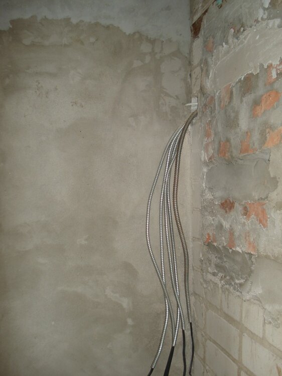

Также в веранде будет размещен электрощиток, там где торчит пучок кабелей из стены, на фото видно.

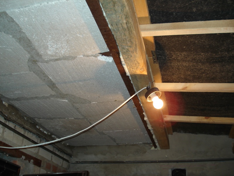

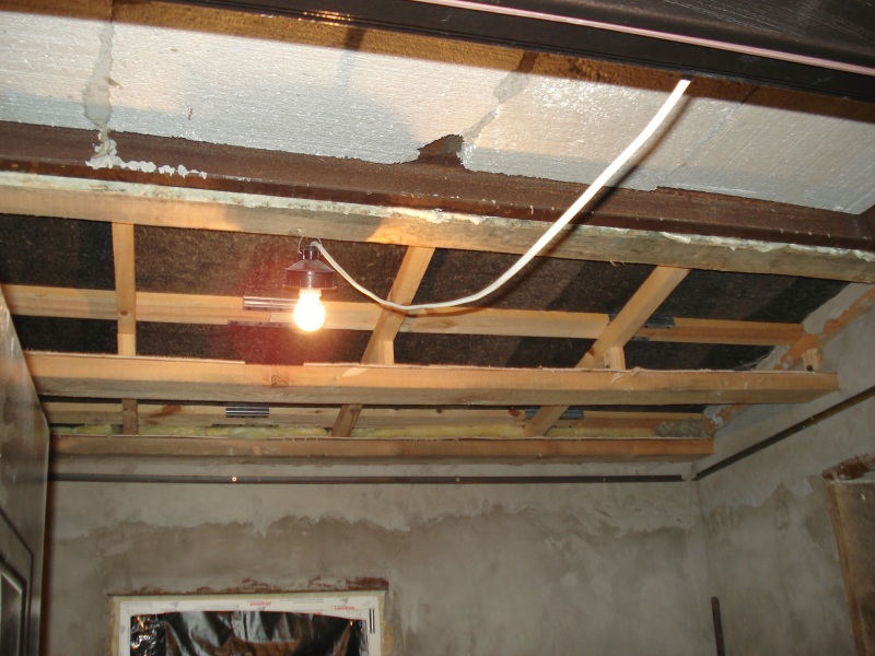

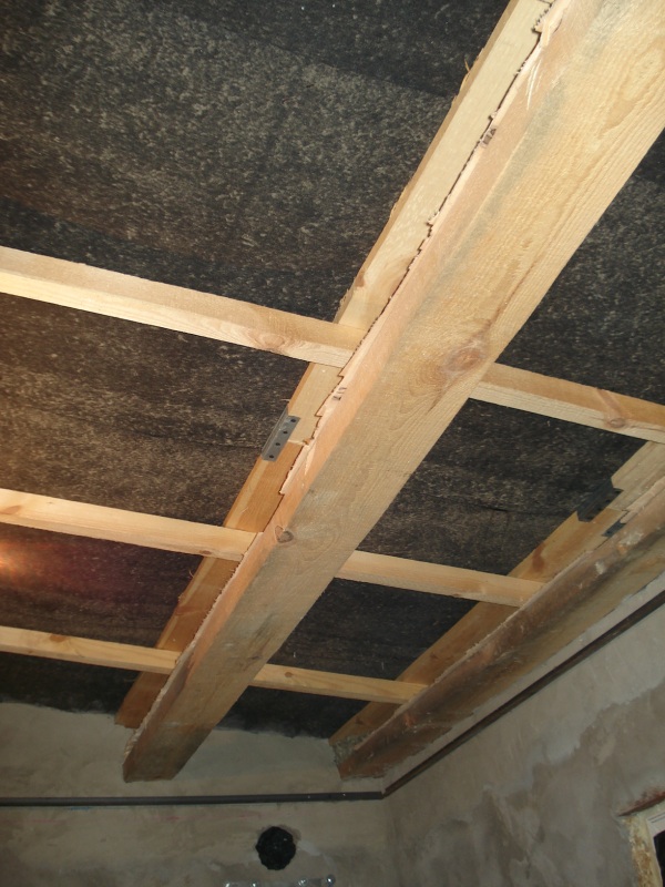

В веранде осталось теперь утеплить потолок, который утеплялся изначально, еще при перекрытии, но впоследствии своих же боков пришлось разобрать потолок и вынуть всю вату. Теперь она потеряла свою форму и необходимо что-то придумать как ее использовать повторно. Первое что пришло на ум, так это сделать из марли что-то типа мешочков и наполнить их ватой. Но, пока еще продумываю все возможные варианты. Буду рад подсказкам.

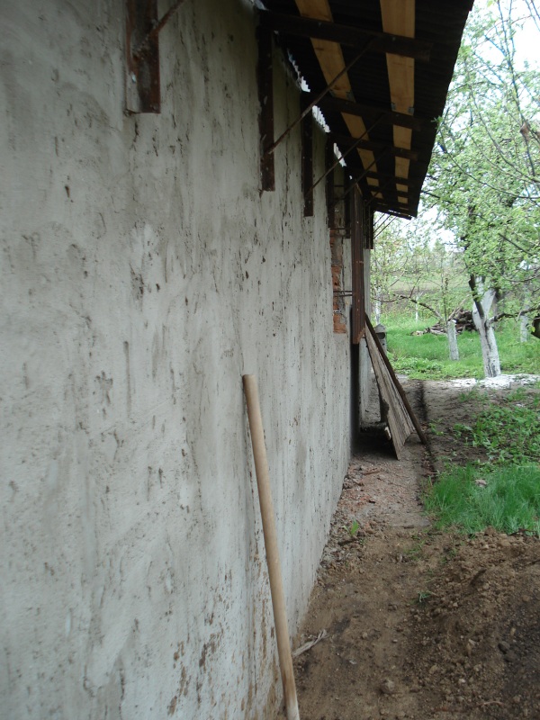

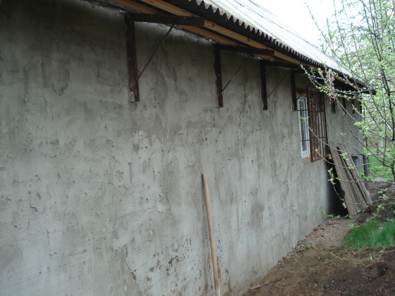

Крыша на моей постройке была изначально не правильно сделана, т.е. свес над задней стеной был минимальный, где-то 5-10 см., да и водостока никакого не было. В связи с этим задняя стена, выложенная из красного кирпича, была частично вымыта, местами до 3 см. Поэтому пришлось стену отштукатурить, дабы предотвратить осыпание стены и укрепить ее. Ну и в дальнейшем будет легче клеить пенопласт на нее. Стена была отштукатурена цементно-песчаным раствором с добавлением полипропиленовой фибры и воздухововлекающей добавки. Хотелось бы отметить, что получался отличный раствор, очень удобный в работе, один минус был так это то, что песок не просеянный, т.е. с ракушками.
Также сделал навес, якобы продолжение крыши. Сделал косынки из уголка, которые закрепил на стене, к ним закрепил обрешетку и на нее уже постелил ондулин. В дальнейшем планирую еще смонтировать водосточку.

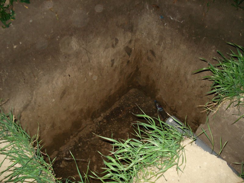

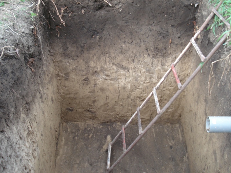

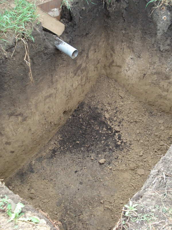

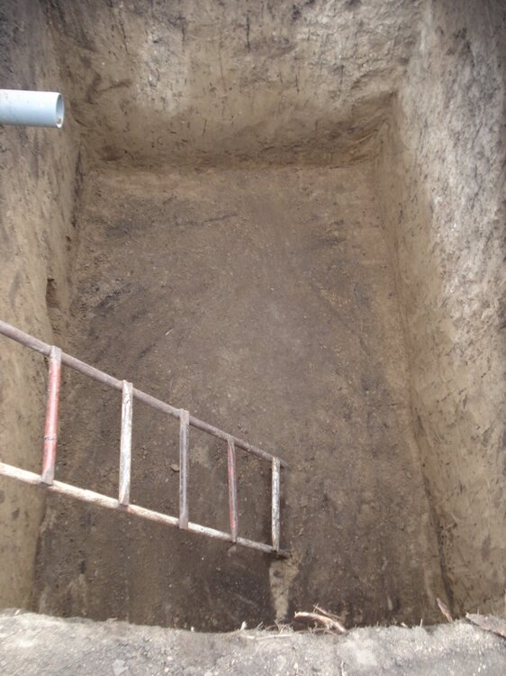

Сливная яма была выкопана еще прошлым летом, но руки дошли до нее только сейчас.
Посмотрев на нее, решил немного ее расширить. Приблизительные размеры сейчас 1.7х2.5х2.1. В общем получается где-то 8 кубов, но после того, как обложу ее шлакоблоком, то будет она меньше. Касательно конструкции сливной ямы я еще размышляю, но более менее картинка уже вырисовалась. Это будет двух камерная яма с переливом. Первая камера, скорее всего будет герметичная, вторая же нет. Во второй камере планировал еще набурить дырок вглубь буром аля ТИСЭ и засыпать их щебнем.
Было бы интересно услышать мнения по поводу данной конструкции. Имеет ли она шанс на жизнь.

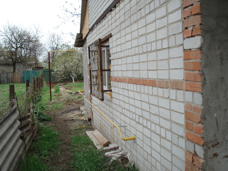

Как я уже и говорил, многие планы у меня поменялись. Одним из самых основных изменений это было то, что вместо электрического отопления я решил использовать все таки традиционное газовое. В связи с этим решил проводить газ.

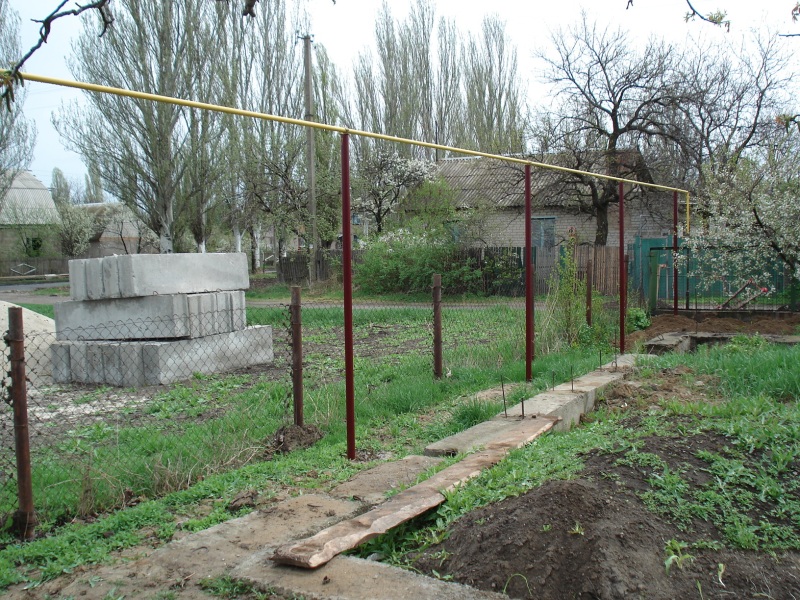

На данный момент уже сделана вся разводка газовых труб от места врезки и до дома. Осталось только произвести саму врезку, что должно произойти в ближайшие дни. Было сделано два входа газовой трубы, один в веранду, для газового котла, а второй в кухню для печки.
А теперь, связи с повышением тарифов на электричество, я еще сильнее рад, что все таки решил проводить газ.

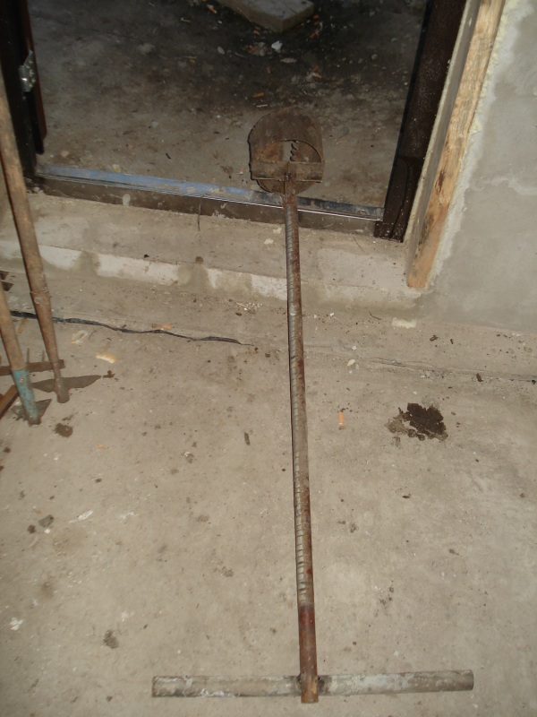

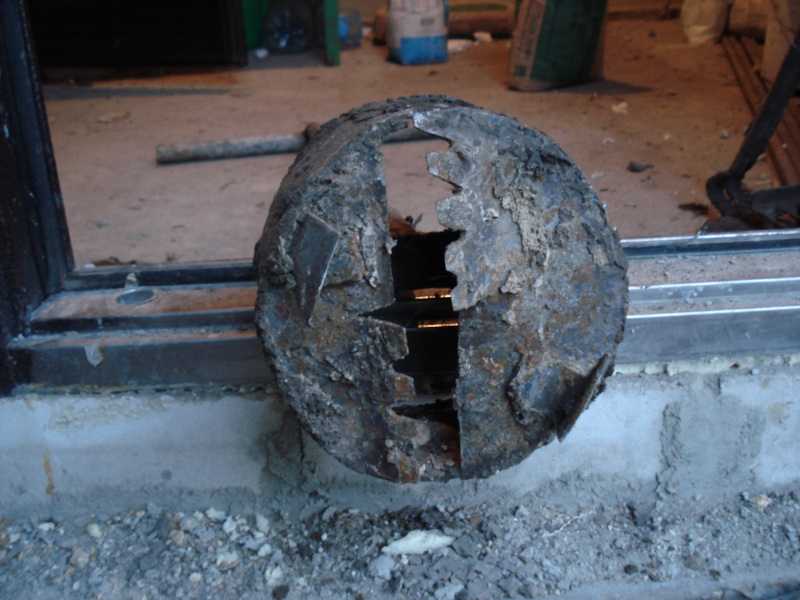

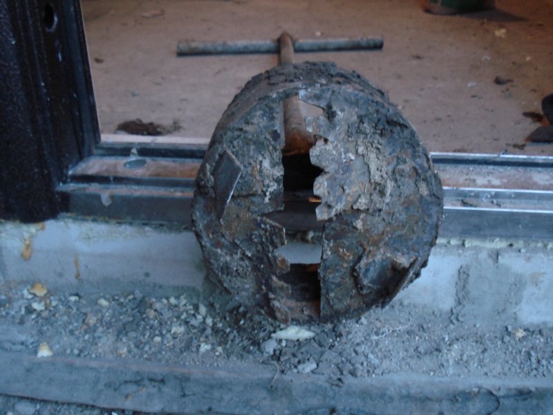

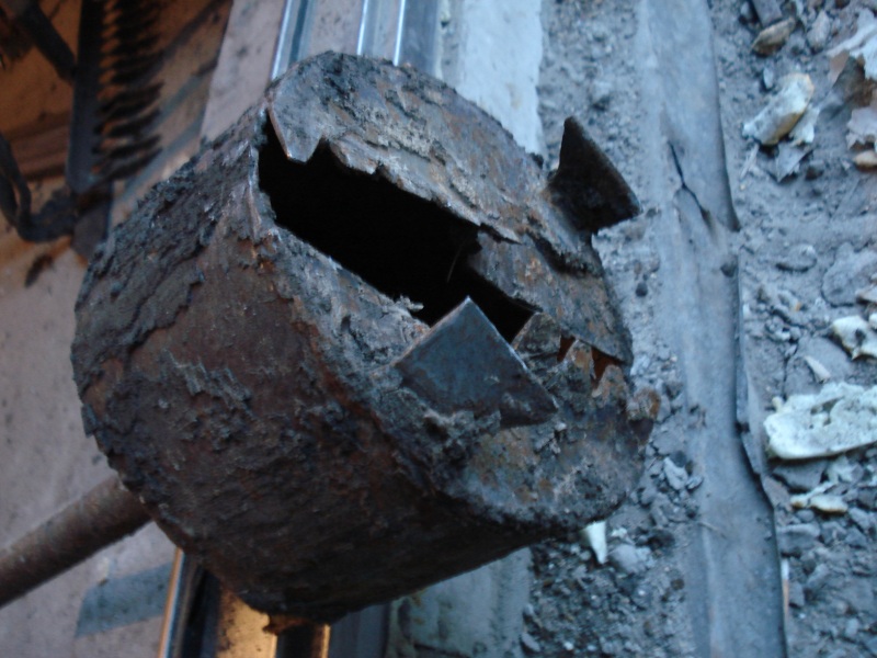

Так как необходимо было очень быстро пробурить отверстия в земле для стоек, то было на скорую руку сделано два инструмента. Это бур аля ТИСЭ, только без устройства для расширения и здоровое зубило. Зубило было очень необходимо, так как когда бурил, то земля была еще немного подмерзшая, где-то 15-20 см, да и в общем то был очень плотный грунт.
К сожалению я не пользовался оригинальным буром ТИСЭ, но судя по своему могу сказать, что это адский труд, бурить. Без зубила и воды было практически невозможно что-то сделать.
Фотографий зубила, к сожалению, пока что нету. Оно было сделано из куска арматуры диаметром где-то 30 мм и длиной 2,5м, один край был разрезан и в разрез вставлен кусок диска, в виде треугольника, от циркулярки. Соответственно этот кусок диска был заточен. В общем такое зубило отлично справлялось с распушиванием грунта и рубкой корней, которые встречались на пути.
Ниже фотографии бура, одним из недостатков есть то, что он сделан не из трубы, а из листового метала, который я гнул и соответственно не получил идеальной формы.

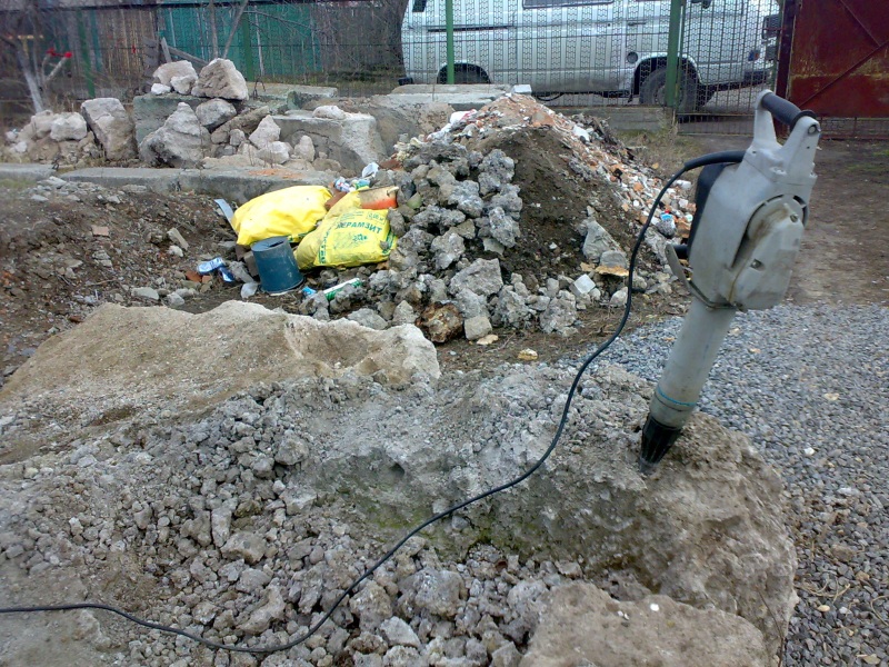

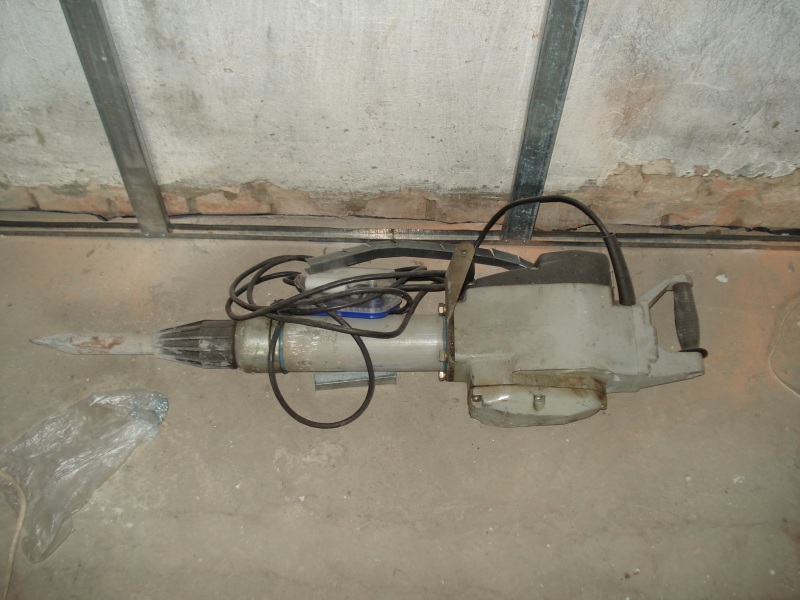

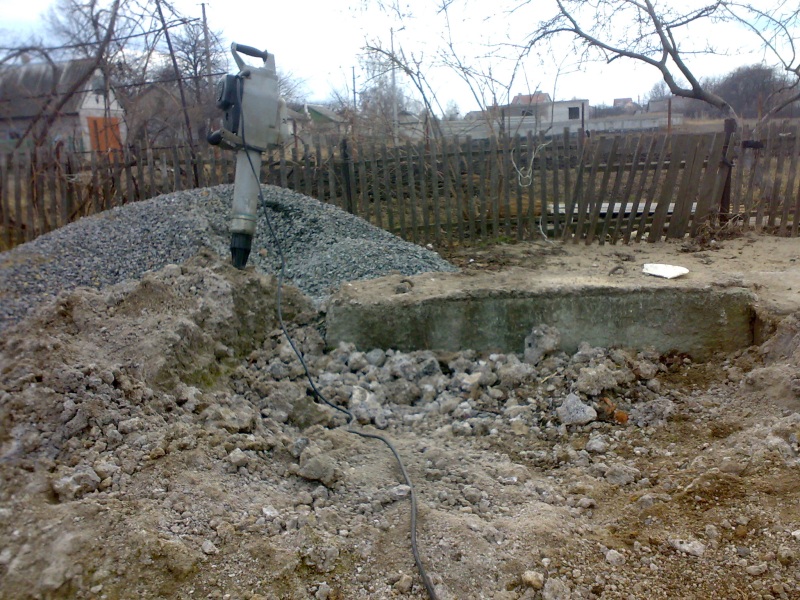

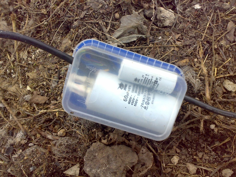

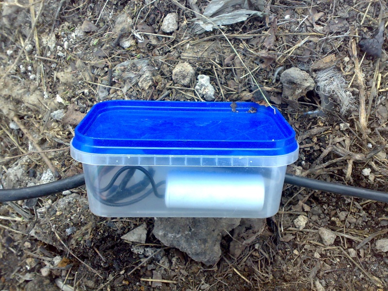

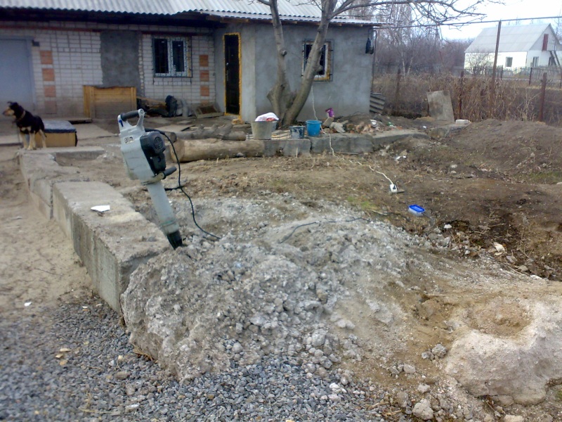

Помимо перестройки также занимаюсь потихоньку облагораживанием участка, а точнее говоря вывозом многолетнего строительного мусора. Таковым стала куча шлак отвала, которую пришлось разбивать и вывозить. Благо дело подвернулось чудо техники, а именно отбойный молоток купленный у форумчанина LeoStar.
Этот отбойник был переделан на однофазный, малость потерял в мощности, но с задачами, которые на него возлагались справлялся на ура.
Также потихоньку отсыпаю двор землей и глиной вынутой из сливной ямы, так как уровень двора ниже нежели улицы.
