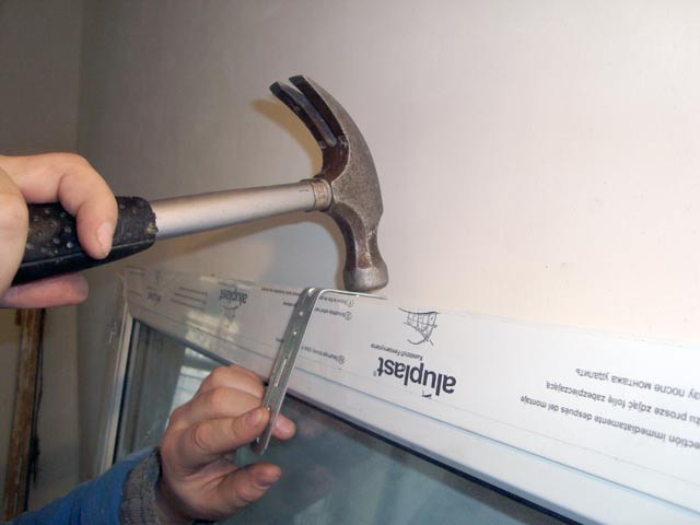

Однако остался вопрос по креплению.
Как видно на последней фотке, к стене пластина прибита в одной точке и к тому же под углом... И что она будет держать???
да.будет.
цель крепежа пластины- не дать выпасть окну из плоскости. а уровень и жесткость конструкции придают клинья в узловых точках. поэтому клинья нельзя удалять после задувания полостей монтажной пеной.
насчет самореза в пластик: да. это не есть проблема. пластик рассчитан на то, чтобы выдерживать опред нагрузки. в том числе саморезы, которыми крепится фурнитура, монтажные пластины, армирующий профиль и конструкции между собой. не важно закручен ли анкер или саморез пластины в армировку или только в пластик. их цель- удержать окно в ертикальной плоскости. и только.

Понимаю, что в месте крепежа к профилю саморез будет работать "на срез", а не на отрыв, поэтому в этой плоскости крепление теперь представляется мне достаточно надежным...
Единственное, все-таки буду заставлять крепить пластины к стене в двух точках, как в инструкции... (и почему - дальше будет...:rolleyes:)
Ну и в месте крепления к профилю подкладывать между выступами отрезок пластика, чтоб пластина прилегала всей плоскостью, а не выгибалась в месте крепления буквой "зю"...
И еще буду следить, чтоб к профилю именно прикручивали, а не забивали молотком, как это показано (см. фото) на все том же ресурсе (антиреклама, что ли):fool:
А вот по поводу клиньев, то сейчас на нас с вами налетят... но не установщики, а теоретики производители...:rolleyes:
Вот на том же ресурсе в инструкциях по монтажу написано:
"Временное крепление рамы при установке происходит при помощи вспомагательных клинев. После того как пена застынет и зафиксирует раму эти клинья нужно убрать и заполнить пеной оставшиеся зазоры."
и еще
"Деревянные клинья которые используются для временной фиксации рамы во время монтажа, нужно предварительно извлечь перед заполнением монтажных швов."
И еще на форуме десятки комментариев в таком же ключе...
На практике же наблюдаем совсем другую картину - практически НИКТО и НИКОГДА эти клинья не убирает...
Я вот рассуждаю как потребитель.
Ну хорошо, следую инструкции, убираю "бобышки" и запениваю... При этом я крепил на пластины...
НО... со временем пена превращается в труху и окна "висят" только на пластинах (к тому же прикрепленных так-сяк косо-криво и одним анкером)... и под собственным весом, а также под воздействием открывания-закрывания окно (рама) начинает "болтаться"...:(
Через образовавшиеся щели неизбежно будет задувать...:(:(
Это произойдет может через 5-7-10 лет... а может и раньше...
Вероятен ли такой сценарий?
Значит, клинья убирать нельзя?
все зависит от веса и режима эксплуатации. или через месяц или через год, а может никогда ... готовы рискнуть?

ценность м.п. профиля как раз в том, что он должен быть термостабилизирован, т.е. 1.6 -2 мм должно быть не на ОДИН метр а минимум на ДЕСЯТЬ метров. только зачем такой профиль дорого делать или возить из германии? можно же просто переплавить пвх крошку и налепить наклейку "мадэ ин Джермани" а лошки купят.
слышали отзывы владельцев о том, что окна на солнце клинят? это не окна. это мусор. немцы повесились бы если бы делали такое.

все очень просто. производители пластмассовых изделий в форме окон прекрасно осведомлены о характеристиках своей продукции.
в их случае- убрать клинья и дать окну шевелиться вместе с рамой, расширяя и сжимая пену- единственный выход предотвратить заклинивание конструкции летом и увеличения зазоров между рамой и створкой зимой (створка "сжимается" а рама "держится за стены")
и культивируют этот древний миф именно такие производители. к сожалению.
это особенность нашего рынка - придумывать всякую ерунду, вместо попыток решить проблемы, вызванные безудержным желанием съэкономить.
насчет клиньев из пластика- это отличный вариант. так монтируются окна в Германии. но там это в основном из-за и для унификации работ: пвх просто выбираешь нужной ширины из сумки, а деревянный клин нужно топором подганять. там точно так же полно "стандартных" деревянных клиньев, которые кстати дороже пластмассовых.
а у нас- о чудо! пластик в сотни раз дороже дерева!(я про готовые клинья)
Товарищи оконщики, что же вы делаете. Крепление окна в проем должно производиться через армирование и только. Если предусмотрена установка армирования спинкой к проему, тогда можно использовать пластины. В противном случае - только сквозное крепление. Клинья удаляются в обязательном порядке. Монтажный шов, помимо других функций, должен обеспечивать возможность профиля расширяться, а окну нормально функционировать при деформации проема от усадки здания. Тепловое расширение ПВХ профиля - нормальное явление, именно поэтому предусмотрены ограничения по размерам сплошных конструкций 4 метра для белого профиля и 2,5 для цветного.
насчет армирования согласен. да и почти все нормальные профиля имеют стенки на периметре для крепежа пластин.
насчет усадки- это вы погарячились. усадка никоим образом не должна менять геометрию проема. разве что в Украине, где принято строить без архитектурного проекта, без геодезии и без задних мыслей.
а вот перекошенное в проеме окно БЕЗ КЛИНЬЕВ - это проблема, которую решить можно только перемонтажом. или пена "держит"?
