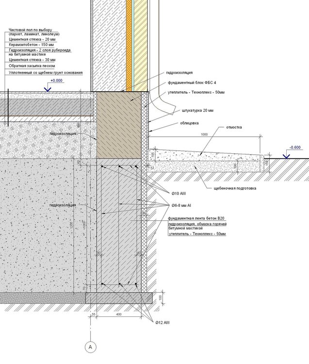

вот что получилось.по совету архитектора переделали многое,ждем вашей критики.
прошу оценить фундамент"не слабоват?"
Ну, фундамент - дело расчетное... Но вроде бы ничего пугающего нет. Не должен быть слабоват.
нарисовано похабно и глупо. извините за резкость высказываний.
теперь с аргументами:
утеплителя ниже 0,5м от уровня земли достаточно по расчету.
если рыть котлован под все здание то обратная засыпка будет и с внешней стороны, зачем рыть котлован потом засыпать, мостик холода на стыке стена фундамент. почитайте тему по полам по грунту, керамзитобетон с вашего рубероида сделает решето. подушки нет, может и не нужна инженеру виднее.
Видел я дома, которые не утепляли фундамент: зимой метр от дома снег таит. Смысл построить дом и обогревать улицу, тем более что глубина промерзания в нашей местности минимум 80 см. А судя по нынешним ценам на газ либо другое топливо нужно пенополисерольные плиты брать не 5 см. а 10 см., на общей стоимости строительства это сильно не отобразиться.
согласен, и по толщине тоже. но доказано что 0,5м от уровня земли достаточно, ниже бессмысленно. диаграммы приводить не стану, за неимением таковых, исчите, в нете встречал, для себя этот вопрос закрыл.
А что именно по то толщине?
с толщиной утеплителя
Зачем 10 см если в доме нет цокольных помещений???
пост №32 там написано
То, что в посте №32 написано я видела. Простите, но для меня это не аргумент. Вы уверены, что там проблема была именно в отсутствии утепления фундамента. Утепления 50 мм вполне достаточно.. важно и все остальное сделать правильно!
