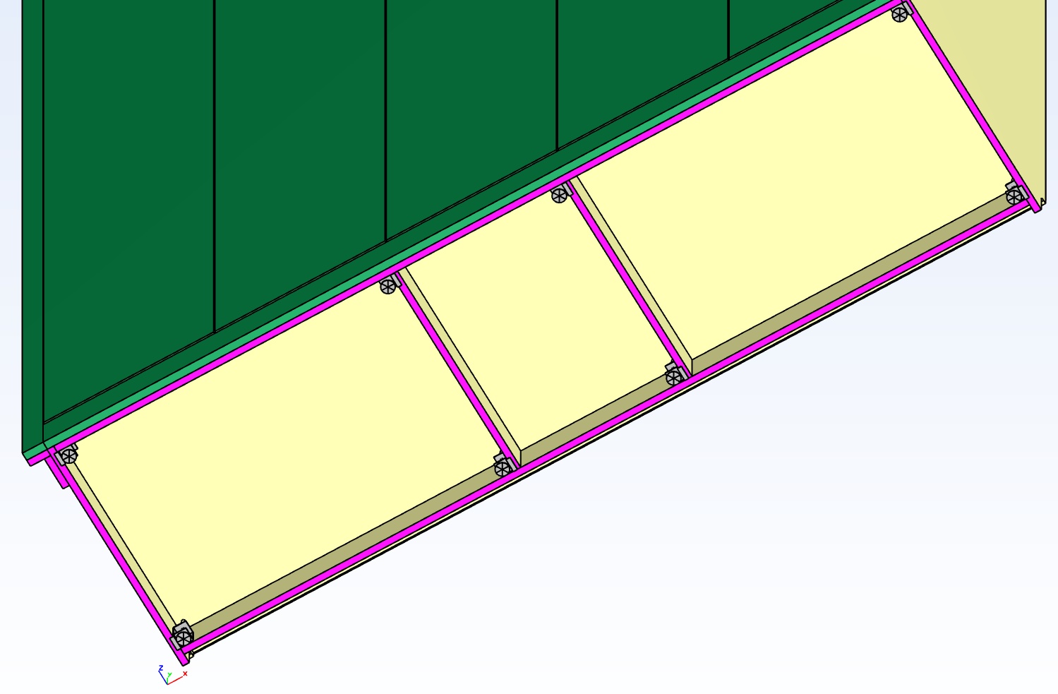

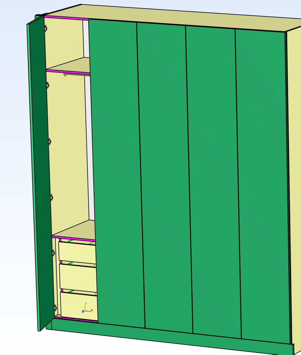

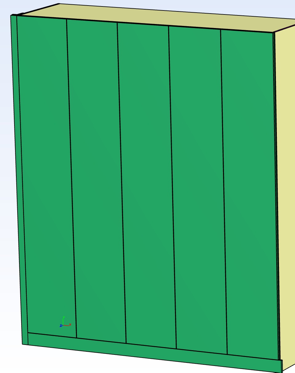

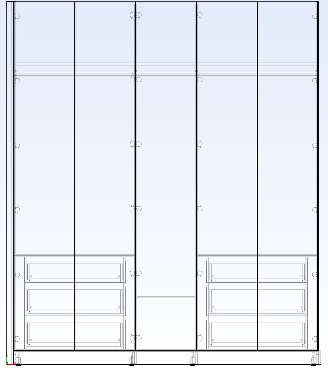

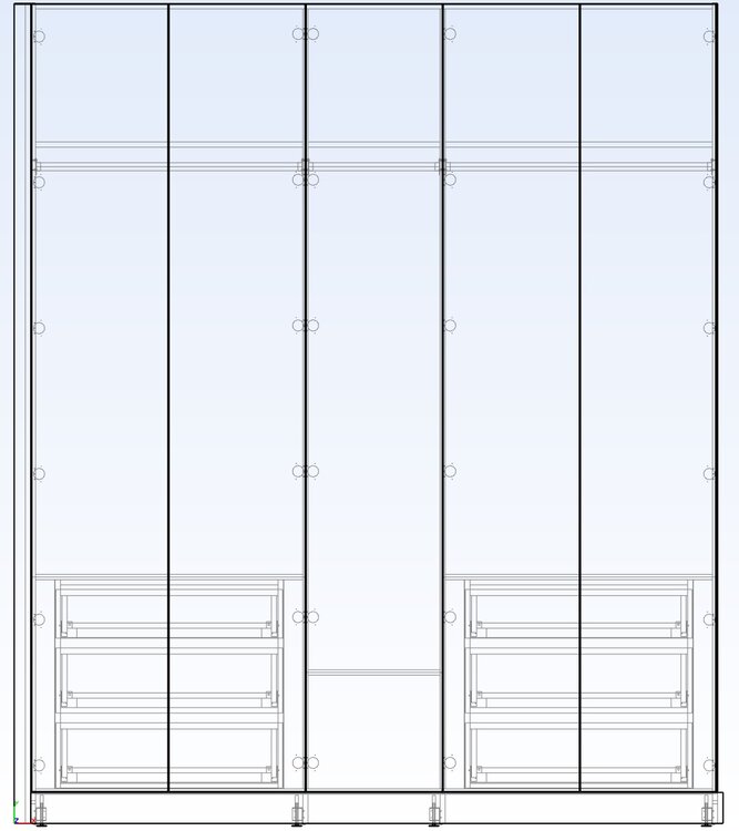

Они (ящики) именно внутренние и находятся в секции с распашным фасадом.
Ну тогда так. У меня за двумя фасадами, ну принцип, думаю, понятен.
Да, я сразу так и понял. Это lug внёс (внесла?) лёгкую сумятицу.:)
Чуть не забыл.Нужно позаботиться ещё о пространстве для петли.
Дверки лёгкие. Смонтирую дверь высотой 1700 на три петли - вверху над ящиками две и внизу одну. Средняя будет не посредине.
Мы о разном. Не за! габариты секции, а во внутрь секции.
Да поняла уже... Читаю по диагонали, пропустила, что шкаф делается под готовые фасады :oops:

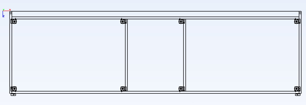

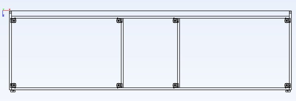

Дно можно спаренное (36 мм) сделать. Если порезка будет на вияра, то возможно они и склеят (ДСП точно клеят)
Мебельный щит не склеивают... А зачем дно 36 мм. ? :unknown:
Не могу точно сказать. Мне так делают . В понедельник будет монтаж, попробую сфоткать
Попробуйте, вроде не должно быть особо сложно.

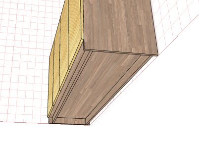

[ATTACH]680711[/ATTACH]

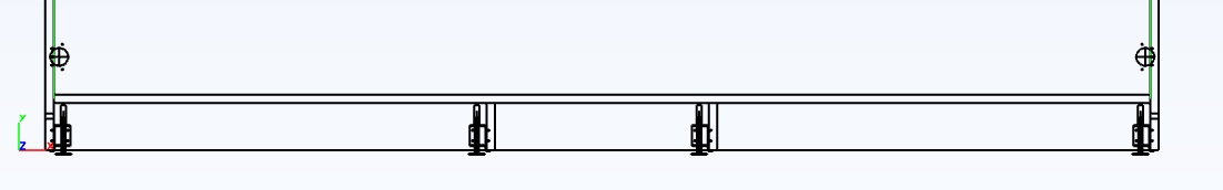

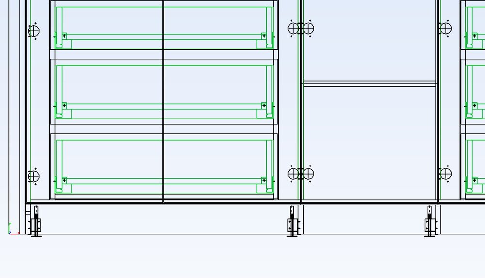

В данном варианте цоколь, а следовательно и дно повторит все неровности пола. Проемы шкафа становятся непредсказуемой геометрии. Без регулируемых опор в таком шкафу, выставление зазоров фасадов будет еще "тем ребусом" А так-же работа систем выдвижения будет весьма проблематична...
В случае если неровности пола =0,это хорошая новость.Для других случаев придумали это:viyar.ua/catalog/nozhka_mebelnaya_reguliruemaya_dlya_shkafov_kupe_n_50mm/
Согласен, но добавить регулируемые опоры не проблема. К тому же человек, как я понимаю, строил себе дом в основном сам, поэтому высока вероятность того, что полы ровные ) . В общем, конечно надо смотреть по каждой конкретной ситуации.
А вы какие решения используете в такого плана конструкциях, если не секрет ?
Чуть выше показывал подобный шкаф

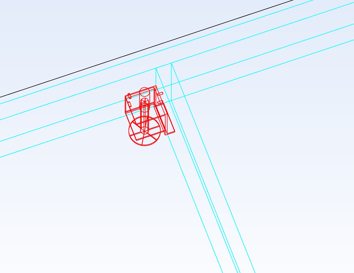

А какую роль играют продолжения внутренних боковин, если они не опирался на пол (шкаф стоит на ножках) ?
Ножки крепятся в углы-стыки цоколей.

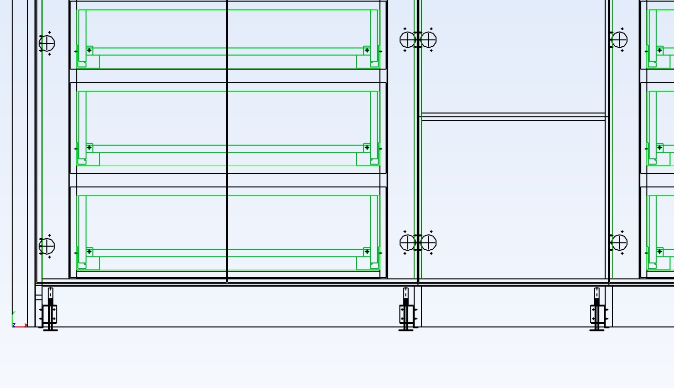

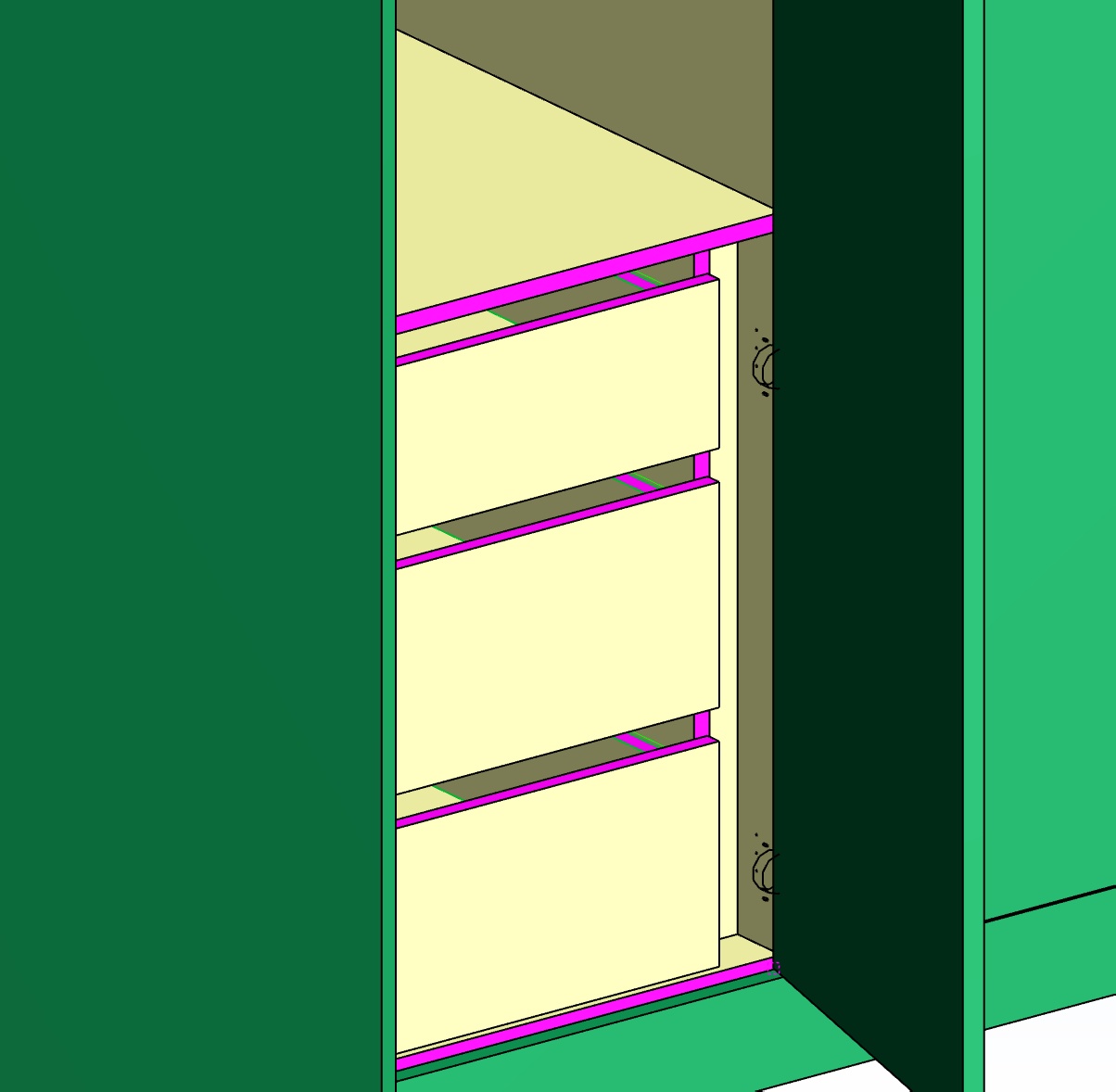

Ящики справа нужно установить на фальш-панель, иначе дверка не даст им открыться.
Как вариант, применить петли 155-175 градусов (трансформеры). В этом случае, дверка в открытом положении не перекрывает проем. Единственное что нужно учесть при этом, это что бы петля не находилась напротив выдвижных ящиков
Это не единственный момент в моём случае. Даже в любом случае, когда стойки между отделениями одинарные. Долго рылся в каталоге блюм. Нашёл петли, у которых нулевое вхождение. Беда в том, что для фасада толщиной 21мм у них полное наложение (F=0). Получается, что соседняя дверка не будет заходить на стойку и соответственно щель между дверками будет не на стойке, а в проём шкафа. Мне кажется это некрасиво. Поэтому фальшпанель для выдвижных ящиков со стороны дверки этого отделения единственный толковый вариант.
