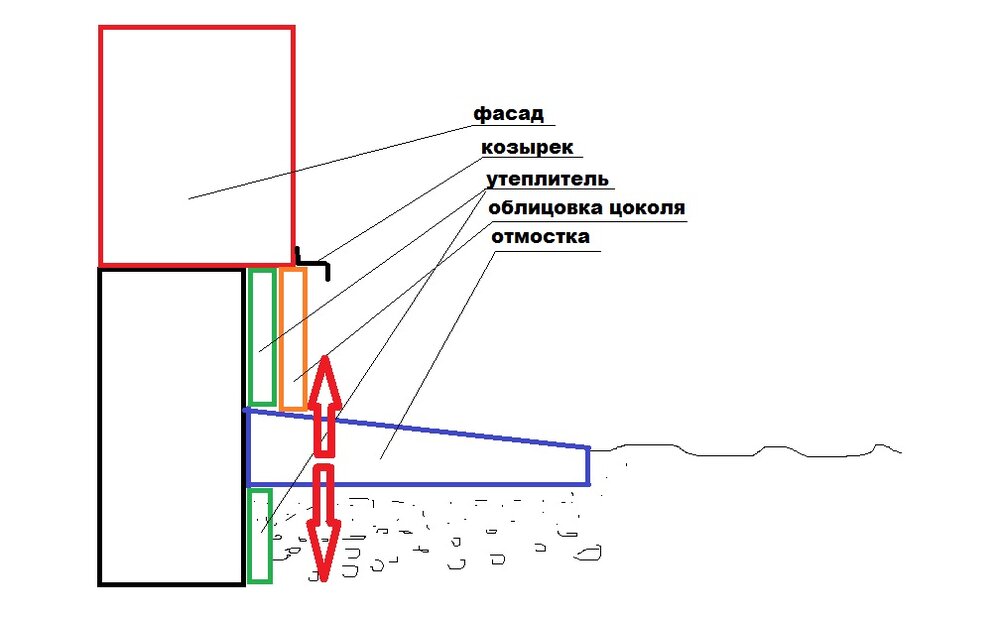

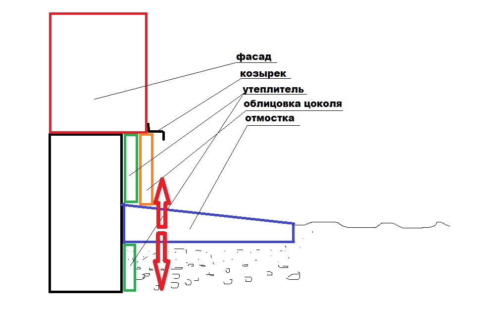

Спасибо за критику. Я быстро нарисовал Ваш вариант (там может напутал с утеплителем, но в целом так). Этот вариант хорош, если отмостка не просядет (например из-за недостаточного трамбования песчано-гравийной основы) или не поднимется вверх (например из-за попадания воды под отмостку в силу каких-либо причин и дальнейшего морозного пучения). Я видел оба случая. И скажу Вам я не строитель и специально не искал. Значит можно сделать вывод, что проблема имеет место быть. Попадалась на глаза опустившаяся отмостка и оголившийся из-за этого цоколь. Поднявшуюся отмостку и облетевшую вследствие этого плитку я тоже видел.
Так что не все так просто - как видите в Вашем варианте тоже есть вопросы. По крайней мере для меня.

Да, согласен, мой вариант тоже может иметь проблемы. Я рассматривал случай, когда бетонированное основание и отмостка брусчаткой сделаны идеально качественно, что в реальной жизни бывает не всегда.
Чтоб постараться избежать таких последствий нужно тщательно контролировать качество выполняемых работ (утрамбовку грунта и т.д.), а также производить эти работы в правильных температурных и погодных условиях (то есть не в холодный сезон года и не в дождь, и т.д.).
Просто так вышло, что в моей практике (в смысле, я потом переделывал бока других строителей) около 90% случаев - срывало именно цокольную плитку, но не из-за того, что отмостка поднялась, а из-за того, что брусчатка была укладена после цокольной плитки и вода, просочившаяся под облицовку цоколя эту плитку и посрывала...

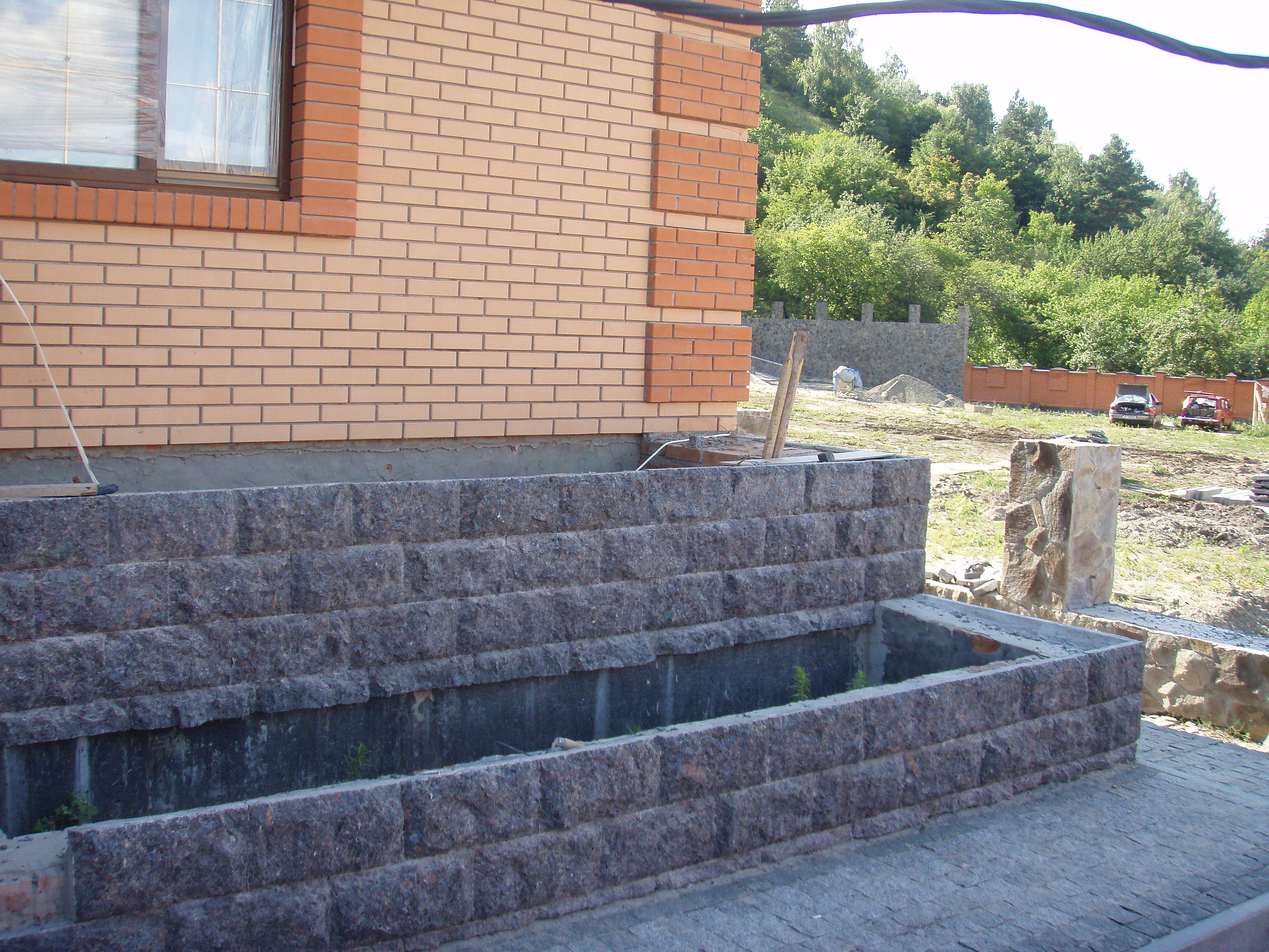

Есть вариант облицовки цоколя, который исключает проблемы с поднятием отмостки - это облицовка цоколя гранитной плиткой типа "скала". Она имеет толщину 6 см, а это большой вес - 170 кг на 1 кв.м. В результате, дом с таким обвесом (у меня был объект (на фото) - укладено 11 тонн на цоколе) очень хорошо держит отмостку, не думаю, что у отмостки получится подвинуть такую мощу. Плюс - выглядит очень красиво, под старину. Но...
Есть и минусы.
1. Дом должен иметь НУ ОЧЕНЬ прочный фундамент, иначе осядет.
2. Дорогой материал с ручной работой (около 100 баксов за м.кв.), плюс сложная и тоже дорогая укладка, доставка, расходники... Доступно только очень зажиточным людям.
Что касается опускания отмостки, так это наименьшее зло - очень легко все исправляется подсыпкой гарцовки или отсева под уровень и повторная укладка нескольких сорвавшихся брусчатин, которые остаются целые в таких случаях. Бетонная плитка, конечно, может поломаться.
Вот так.

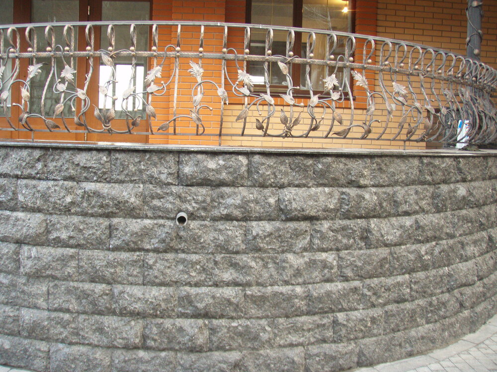

А это фото дома со "скалой" из лабрадорита на цоколе.

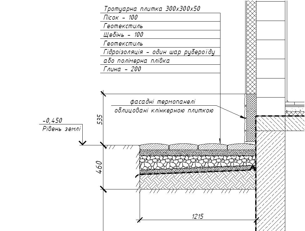

Цоколь можна обкласти фасадними теропанелями з клінкерною плиткою, відмостку можна тротуарною плиткою... як варіант на фото ... якщо я правильно зрозумів Ваше запитання
