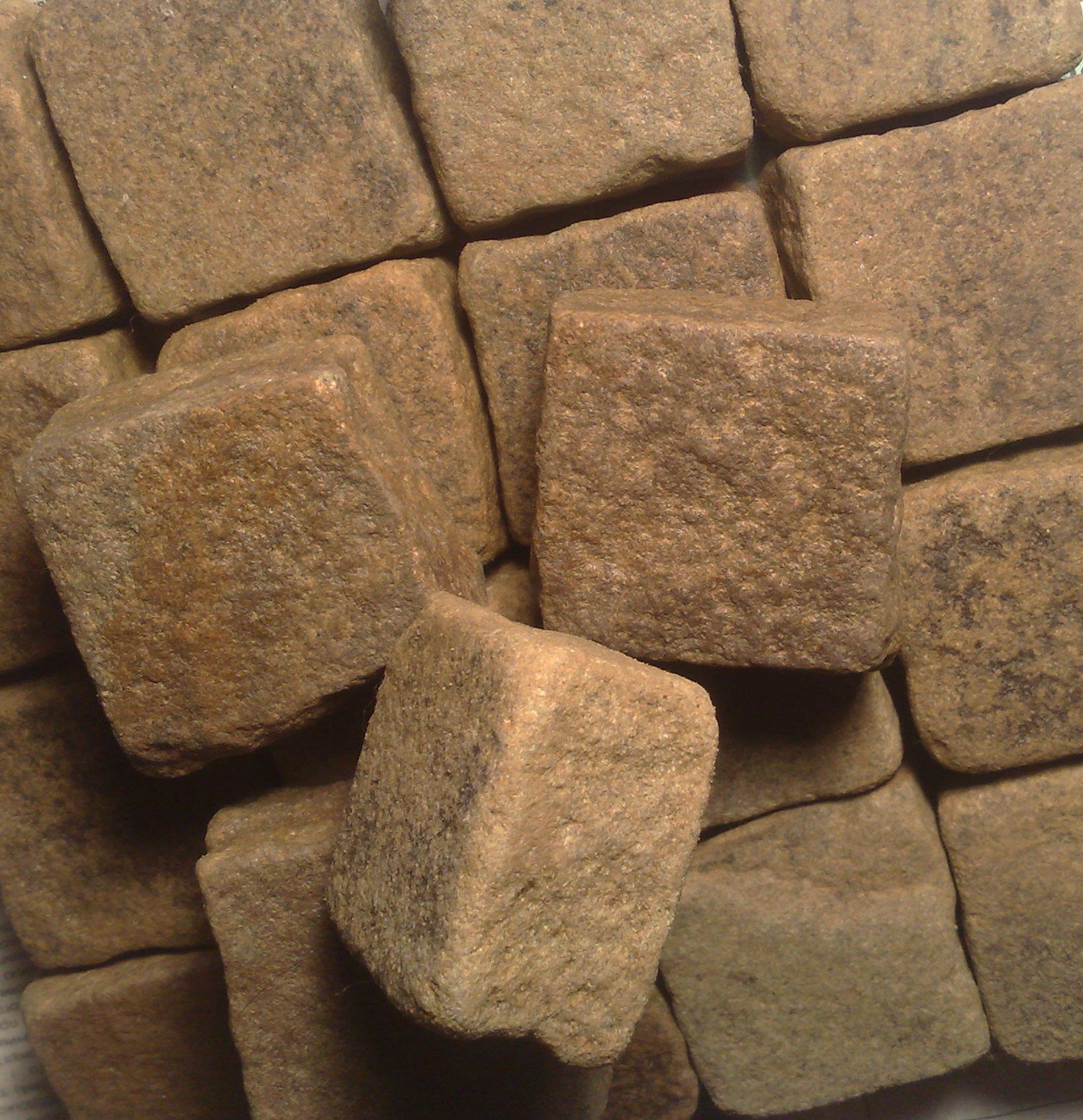

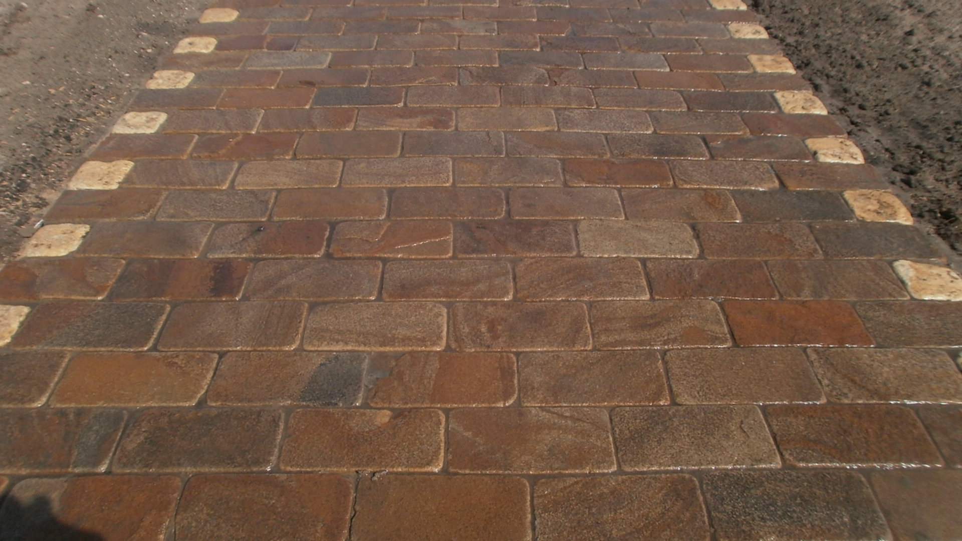

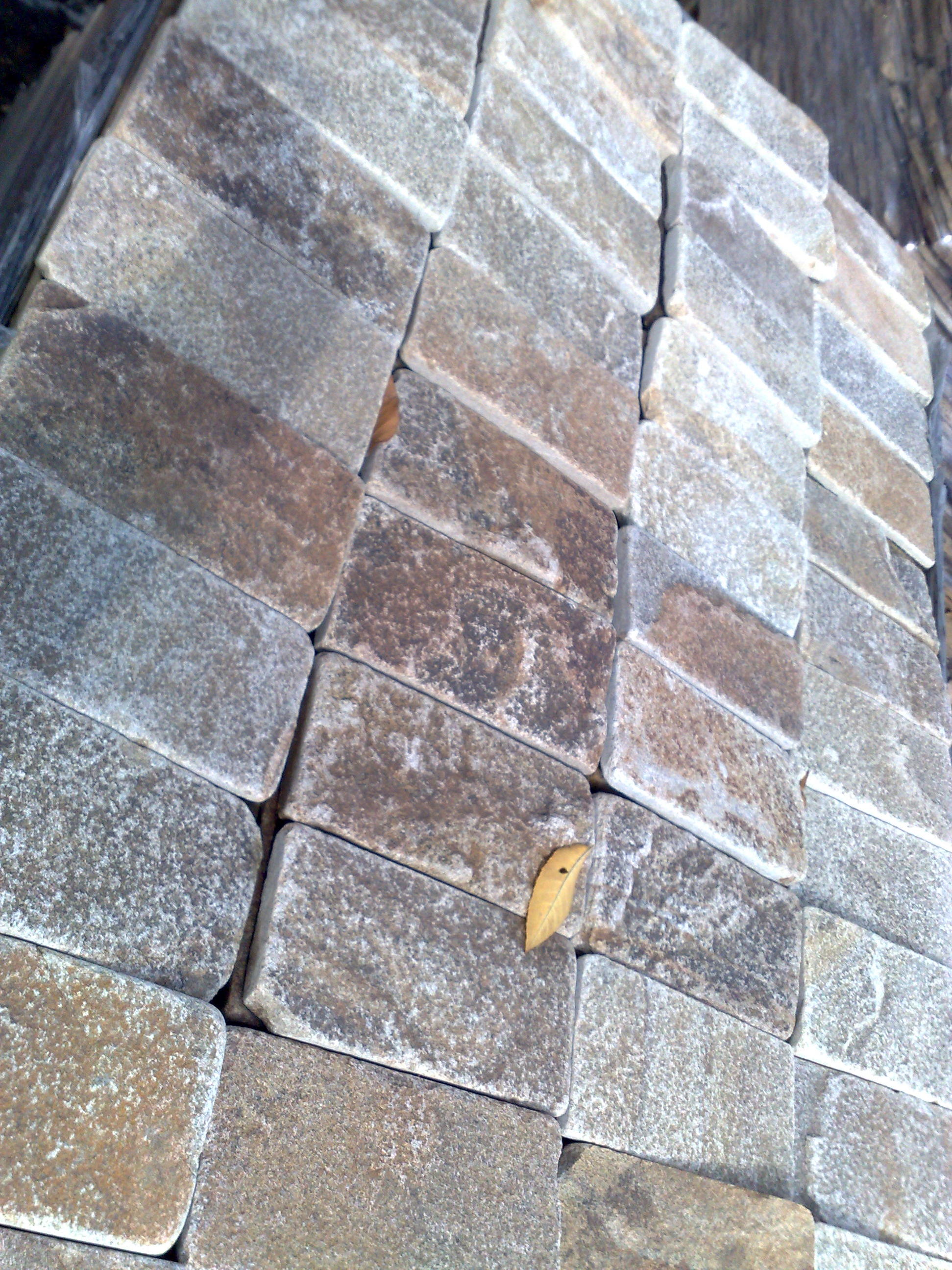

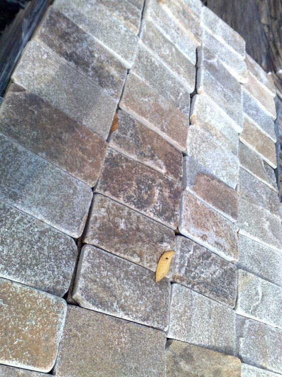

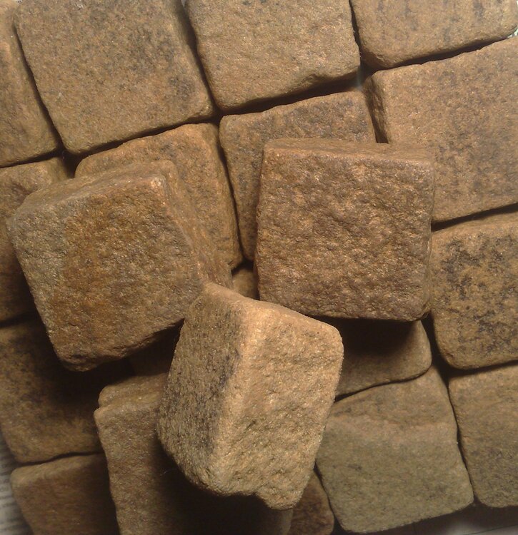

А єто фотки брусчатки колотой и стареной в поддоне и в момент укладки. Когда закончат обьект все уберут помоют выложу фотографии. У меня брусчатка колото-стареная любимый вид продукции.
Скоки такая стоит? Чем такие широкие швы заполнять?
Вариантов присмотрел достаточно - запорожский "ФЭМ", запорожский же "Ритм", Эпицентр (там вроде з-д Ковальской), но пока еще в раздумьях.
Так что покупка плитки даже на втором месте стоит. На первом - поиск ТОЛКОВОЙ бригады для укладки оной с уровнями, вибротрамбовками и опытом. Стартовать можно будет при потеплении.
Цена колото стареной брусчатки 159 грн. толщина 4-5 см. Швы заполняются гарцовкой или песком.
Цена колото пиленой брусчатки 159грн. толщина 3 см. Пиленая укладывается без швов

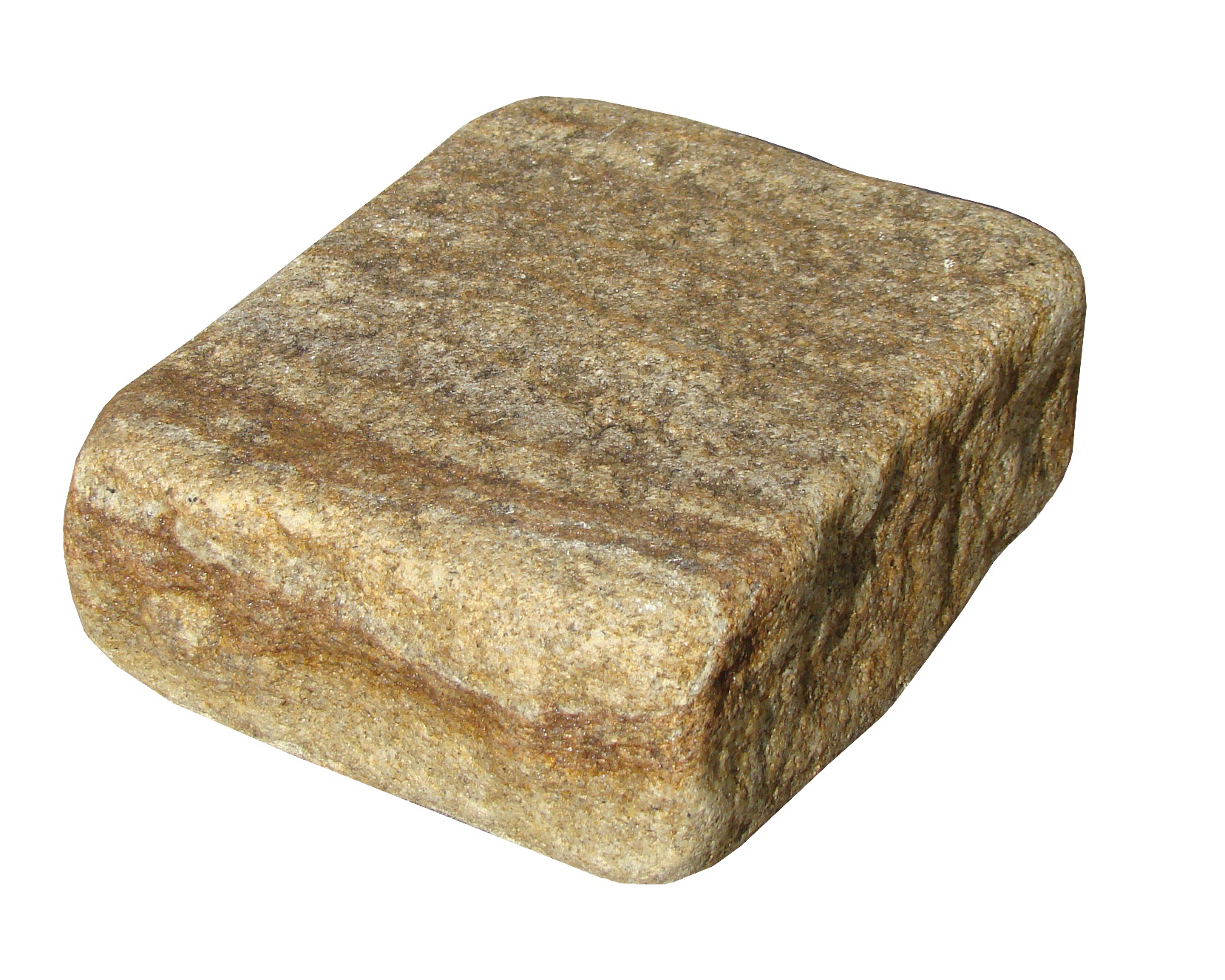

Это же песчаник? Я правильно понимаю?
Да это все продукция из песчаника золотистого.
Это хорошо или плохо? :D
Не знаю. Ворос был - песчаник или гранит.
Могу сказать, что у нас цоколь обложен песчаником - ИМХО он надежнее (не мокнет в снег и дождь, выдерживает мойку максимальным давлением Керхера и т.д.) чем лицевой Литос (т.е. гиперпресс). Который, в свою очередь, мокнет и в снег и в дождь, лопается на напряженных местах и режется Керхером. :)
И снова ИМХО - если правильно нагружать эту брусчатку (избегать боковых ударов, точечных нагрузок и т.п.) я думаю, этот материал покрепче будет всевозможных Фэмок. Но и дороже на сотню за квадрат. :(
Да, дороговато для песчаника. Гранитная брусчатка стоит примерно столько же - колотая(пиленая дороже). По идее песчаник должен стоить дешевле гранита. Если убрать процедуру "старения" - будет существенно дешевле? Или тогда внешний вид будет не фонтан?
Цена нестареной брусчатки на 20 грн. меньше, но по виду уступает значительно.
