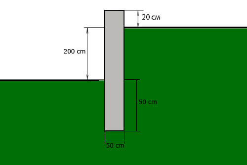

Lekar Опубліковано: 5 травня 2011 Поділитись Опубліковано: 5 травня 2011 Прошу совета: нужно сделать подпорную стену длиной 6 метров, высота 2 м. хочу сделать монолитную подпорную стену толщиной 50 см, фундамент также 50 см. подробнее на рисунке. Армирование - вертикально арматура в 3 ряда диаметром 12 мм с шагом 30см, поперечно арматура 8 мм с шагом 50 см. Подскажите, пожалуйста - что делать с дренированием, точнее как его сделать? И выдержит ли такая подпорная стена? Прошу прощения за несоответствие масштаба, рисунок взял из другой темы. Посилання на коментар Поділитися на інших сайтах More sharing options...
Знахарь Опубліковано: 5 травня 2011 Поділитись Опубліковано: 5 травня 2011 (змінено) Думаю, что такая стена ляжет. Толщина стены позволит ей выдержать напор и незабеременеть, но заглубление 50 см явно мало. Обычно ("на глазок") применяется пропорция 1/3 - над землей, 2/3 - под землей. Можно подумать о L-образной или уголковой стене. Дренаж делать обязательно. en.wikipedia.org/wiki/Retaining_wall Змінено 5 травня 2011 користувачем Знахарь Посилання на коментар Поділитися на інших сайтах More sharing options...

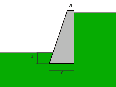

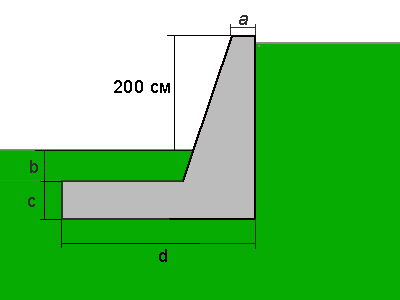

Lekar Опубліковано: 6 травня 2011 Автор Поділитись Опубліковано: 6 травня 2011 Подскажите, пожалуйста, не ляжет ли стена при варианте 1, или лучше всё-таки L-образную конструкцию? Подскажите ещё, пожалуйста, какие должны быть примерно размеры, обозначенные буквами (a, b, c, d) на рисунках? Посилання на коментар Поділитися на інших сайтах More sharing options...

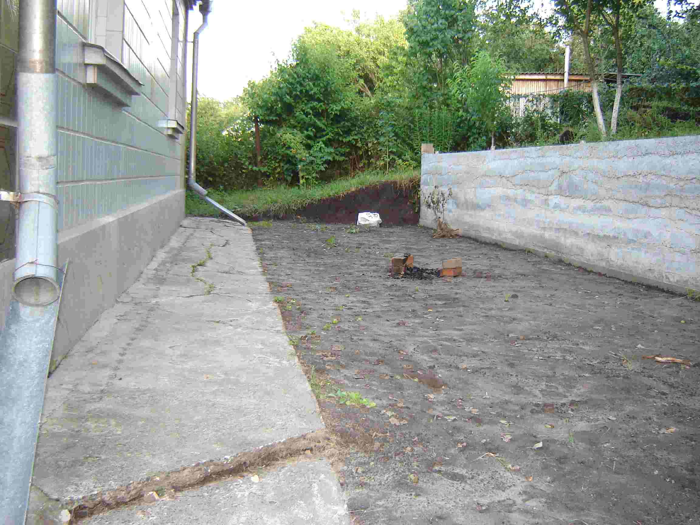

lim Опубліковано: 24 травня 2012 Поділитись Опубліковано: 24 травня 2012 А какая высота стенки? Добавлено через 1 минуту чем-нибудь ее облицовывали? высота стены над землей 1.2 земли держит около метра облицовка будет деревом позже когда будет крыша сверху там будет открытая терраса и на подпорная стена часть конструкции вот очень старое фото 2 Посилання на коментар Поділитися на інших сайтах More sharing options...

Al_Capone Опубліковано: 24 травня 2012 Поділитись Опубліковано: 24 травня 2012 высота стены над землей 1.2 земли держит около метра На фото склон выглядит несильно крутым. Думаю можно было стену пониже сделать и попроще. Посилання на коментар Поділитися на інших сайтах More sharing options...
lim Опубліковано: 24 травня 2012 Поділитись Опубліковано: 24 травня 2012 На фото склон выглядит несильно крутым. Думаю можно было стену пониже сделать и попроще. как раз в ту сторону спад земли сейчас там уже подсыпано основной уклон на стороне где фотик напомню на эту стену будет опираться крыша и ее подвижки очень нежелательны так что лучше перестараться и еще по этому склону все фундаменты порваны у соседа на сарае с бетонным фундаментом трещина в кулак а как делались 5 метровые сваи? Посилання на коментар Поділитися на інших сайтах More sharing options...

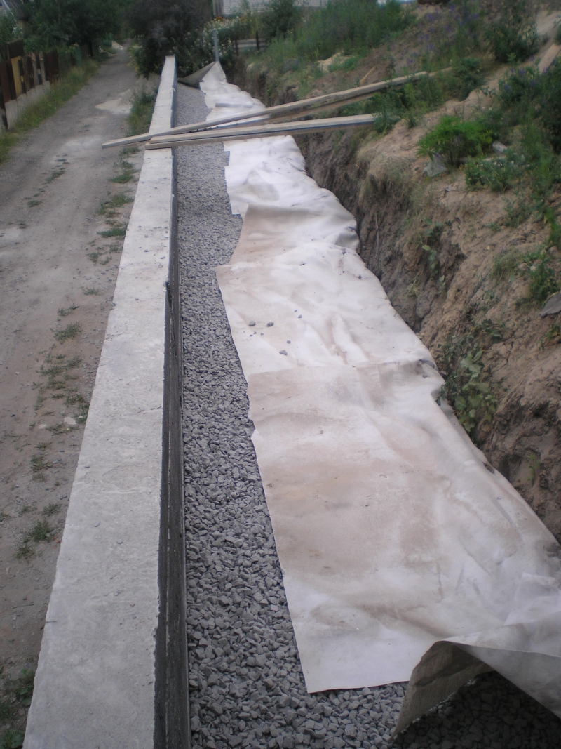

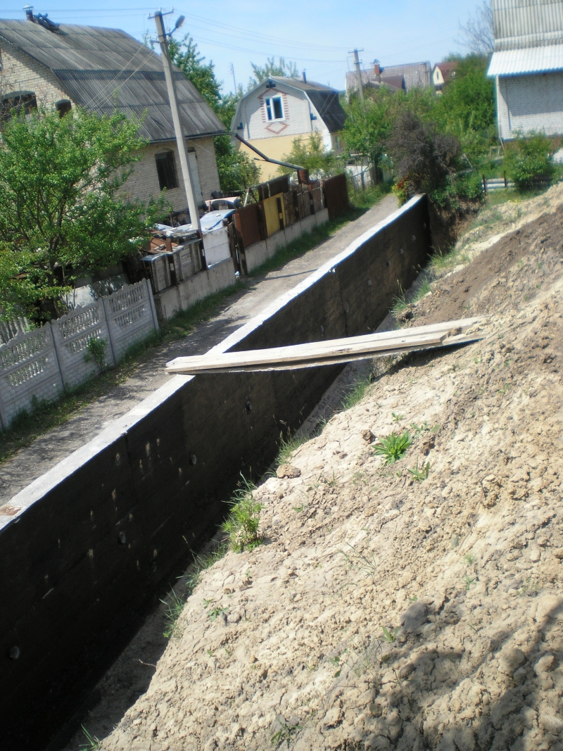

Деревянщик Опубліковано: 25 травня 2012 Поділитись Опубліковано: 25 травня 2012 Отправляю вариант сделанной подпорной стены. Делали специалисты из метростроя. Если заинтерисует, оставте контакт в лычке. 3 года -полет нормальный. Можно посмотреть. 2 Посилання на коментар Поділитися на інших сайтах More sharing options...
Al_Capone Опубліковано: 28 травня 2012 Поділитись Опубліковано: 28 травня 2012 Отправляю вариант сделанной подпорной стены. Делали специалисты из метростроя. Если заинтерисует, оставте контакт в лычке. 3 года -полет нормальный. Можно посмотреть. Хорошая стена , я смотрю и гидроизоляцию сделали и дренаж. Она сапожкового типа? Может остались чертежи, любопытно было бы взглянуть Есть фото с дороги, чтобы понять какой высоты склон держит? Посилання на коментар Поділитися на інших сайтах More sharing options...
Деревянщик Опубліковано: 28 травня 2012 Поділитись Опубліковано: 28 травня 2012 Чертежей не осталось. Высота стены где-то 170-185. Стена L-образная, сапожкового типа. Длинна 34 метра. Посилання на коментар Поділитися на інших сайтах More sharing options...
Al_Capone Опубліковано: 28 травня 2012 Поділитись Опубліковано: 28 травня 2012 Чертежей не осталось. Высота стены где-то 170-185. Стена L-образная, сапожкового типа. Длинна 34 метра. Судя по фото она является еще и забором, да? Толщина где-то 25см? Какая по ширине и высоте часть находящаяся в земле? Как я понял она отливалась на месте? Посилання на коментар Поділитися на інших сайтах More sharing options...

Деревянщик Опубліковано: 29 травня 2012 Поділитись Опубліковано: 29 травня 2012 Судя по фото она является еще и забором, да? Толщина где-то 25см? Какая по ширине и высоте часть находящаяся в земле? Как я понял она отливалась на месте? Да она является забором и отливалась на месте. 1 Посилання на коментар Поділитися на інших сайтах More sharing options...
