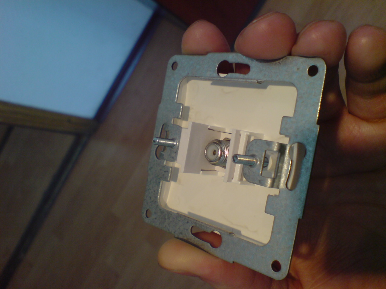

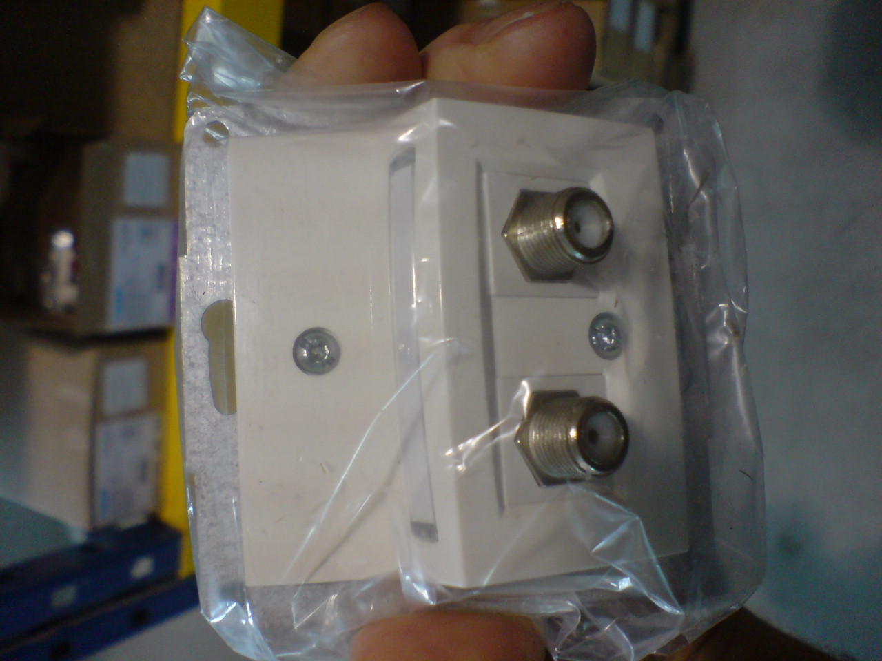

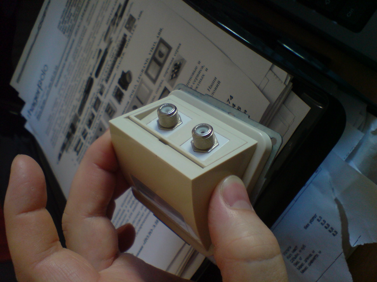

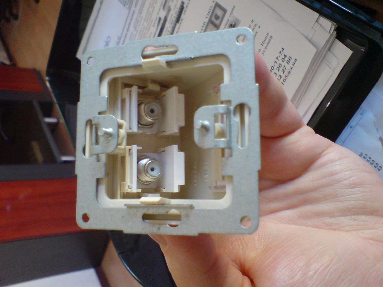

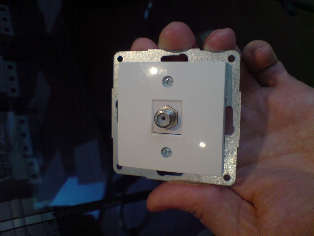

на всякий случай- у Polo есть
А фотку можно?
А на два гнезда (2 шт F-ки) - есть???
А фотку можно?
не знаю, что за серия на фотках, но двойные есть во всех сериях ( Регина, Фиорена, Оптима )

Отличные фотки. По виду похожи на Регину - мы из той же серии СКС делали.
У кого то есть еще фотки подобного плана ? Ведь заказчику может понравится не только фирма POLO.
Фиорена на два разьема все таки симпатичнее, более плоская :
