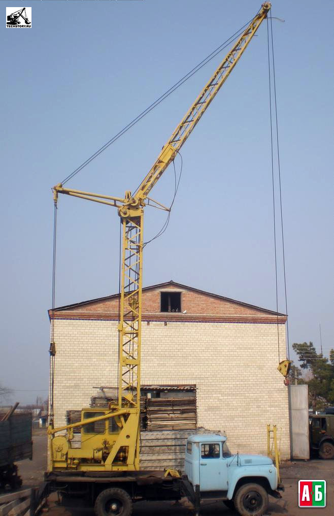

Я себе купил для стройки АБК-4 на базе Зил-130.Строительство котеджного типа развивается.так.что такие краны еще будут востребованы.
Давно купили)
Если не секрет, в каком районе, сколько денег и не продали ли еще?:rolleyes:
И какой вынос стрелы у него?
Купил давно.Лет 8 не меньше.Купил немного разукомплектованным.У него малая наработка.Сейчас так и стоит-ждет своего времени т.к стройка заморозилась.Купил для других целей себе еше и решетку КС-2561 г\п 6.3т.Он вполне рабочий.
Если что, продавать не собираетесь?
В общем, нам тут кран понадобится месяцев на 4, планируем купить. Только у Вас вынос стрелы на сколько метров?

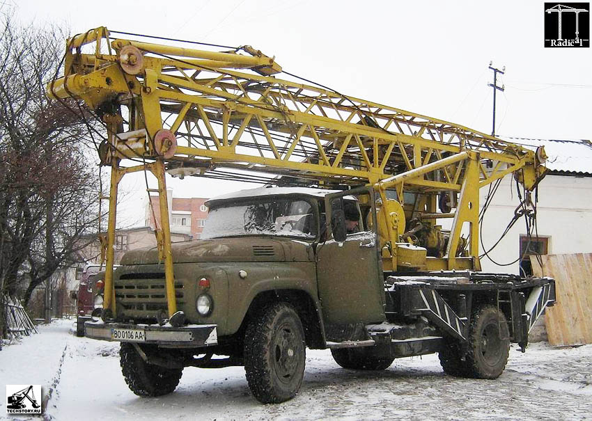

Кран АБК-4А смонтирован на шасси автомобиля Зил-130. Башенно-стреловое оборудование является единственным стреловым оборудованием этого крана.Длина стрелы 8,8 м, длина башни 7,7 м, грузоподъемность от 4,0 до 1,25 т в зависимости от вылета крюка.
