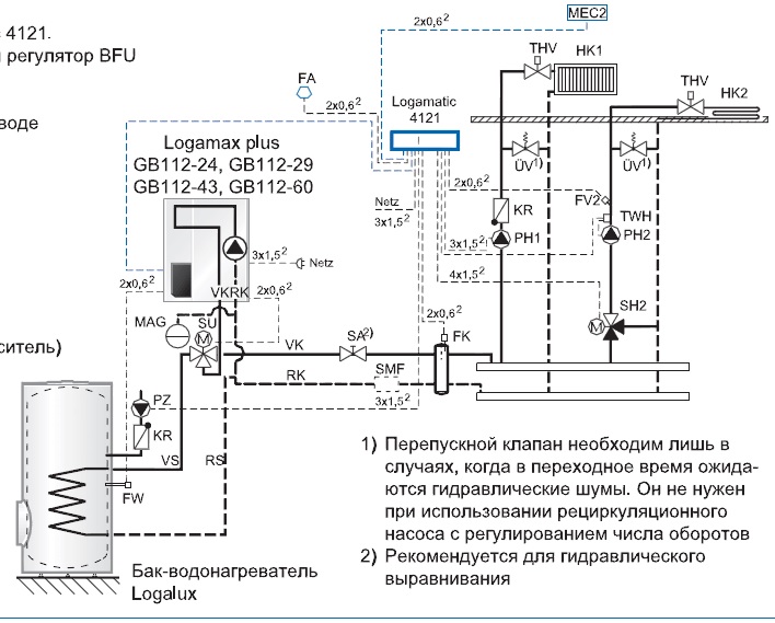

а что на счет гидрострелки? она не нужна когда больше одного контура?
Просто в первом случае, на схеме Будеруса - все просто: Ветка подачи делиться трехходовым клапаном на отопление и ГВС и по автоматике все работает.
А когда я хочу сделать ответвления на еще три контура.... как тут правильно поступить?
кстати в моей схеме схеме клапан воздухосброса на кране выхода горячей воды, и клапан аварийного сброса на подаче холодной - нормально выполнят функцию "группы безопасности бойлера"?
вот еще нарыл схему обвязки...

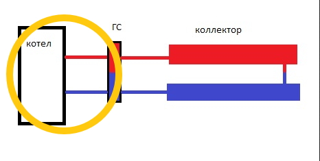

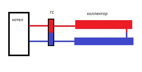

никак не могу понять назначение гидрострелки при использовании одного котла (в этой схеме котлов 2, но ГС рисуется производителями и для однокотловых схем)
В простом случае, когда есть ветка радиаторов и бойлер, все легко - ставится трехходовой клапан и разруливает между отоплением и ГВС.
И я так понимаю летом - этот трехходовик вообще находится в одном положении ГВС.
И тут, как появляются еще контура, ситуация усложняется....

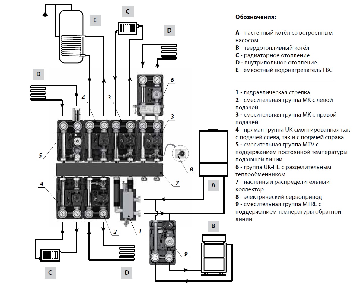

Помогите разобраться по схеме...
1.Нужна ли гидрострелка перед гребенкой, почему ее тулят даже для однокотловых схем?
2.Если я правильно понимаю, то летом ГРЕТЬ ОДНОВРЕМЕННО отопление и бойлер, который висит на ОБЩЕЙ гребенке - не дает ЗАКРЫТИЕ контуров отопления? Это получается надо делать вручную?
3.Узлы быстрого монтажа, я использовать не буду - шибко дорого получается )))
соответсвенно можно ли выбросить какие то насосы? А то их очень много получается...

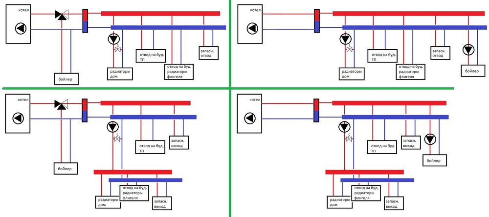

4.Адаптировал стандартную схему под свои условия... все ли правильно, можно ли узлы быстрого монтажа.... или их самосборный вариант размещать на удалении от гребенки (в виду малого пространства)

Меньше ройте, будет меньше болеть голова :)
Нужна. Это связано с особенностями работы и управления ККотлами. Позволяет экономить.
Почему - долго рассказывать, это описано в спецлитературе. Примите это как аксиому, точнее как ёё часть.
В полном виде она звучит как утверждение, что для максимально эффективной работы КК обвязка должна иметь гидрострелку, штатную автоматику управления, обратную связь с помещением (программатор или регулятор) и погодозависимую автоматику.
Каждая модель КК у каждого производителя имеет свою штатную схему обвязки (или несколько схем).
Алгоритм работы по этим схемам поддерживает штатная автоматика.
Поэтому собирайте как нарисовано в документах и не мешайте механизму работать, пытаясь что-то допилить вручную...
Зачем? :)
Лучше посоветуйтесь непосредственно с исполнителем.
Покамест Вы в ситуации придумывания велосипеда. Причем Вы купили очень дорогие и качественные колёса , но всячески пытаетесь им придать квадратную форму для езды по шоссе.

Понял, значит буду ставить.
есть ли смысл ставить супер "умную" )) стрелку Meibes MHK 32? Или вполне достаточно заказать из нержавки?
Просто в штатной схеме - там где краны с сервоприводами - там понятно, их автоматика закроет, а на радиаторы и бойлер идет прямой узел, без смесителя и я подумал что надо ручками шаровый кран закрывать... или там насосом перекроется?
Зачем?

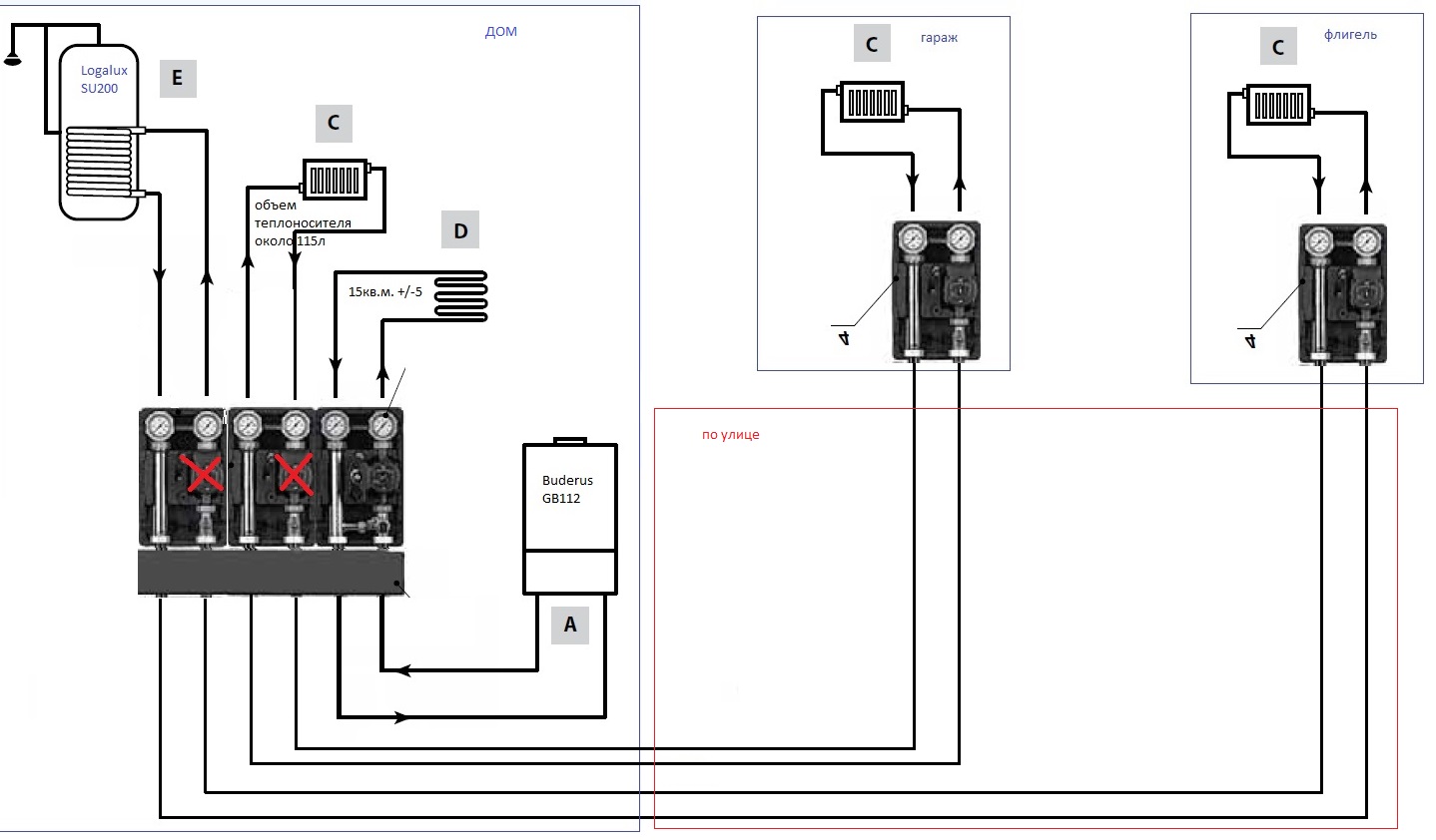

Дело в том, что бюджет ограничен, и основная часть пойдет на котел с бойлером, а большую часть обвязки хочу сделать самостоятельно.
Что касается "адаптировал", то я имел в виду вынос насосных групп гаража и флигеля в другое здание (в гараж и флигель соответсвенно), можно ли так делать? Или они должны все быть возле котла, а дальше только трубы?

В штатной схеме автоматика остановит насос отопления. Хотя есть возможность и параллельного нагрева...
В приницпе, место установки насосов значения не имеет, но зачем их разносить в пространстве?
По моему мнению - не имеет.
Ура, тут разобрался. ))
Причина банальная - мало места (((, дом не современный - котельной отдельно нет. Котел будет в кухне висеть и часть разводки под ним (закрою все это шкафом)
А бойлер будет в подвале.

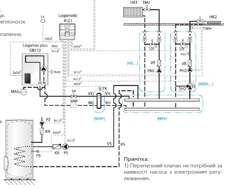

Еще хотел уточнить на счет насосов..
В первом "пакете" на бойлер и контур радиаторов - хватает по схеме будеруса котлового насоса.
А во втором они уже тулят доп насос на бойлер и доп насос на радиаторы....
Можно ли от них отказаться?
Нет, нельзя.
Нет, нельзя.
проясните хоть немного почему? (((
то что на отдельные ветки свой насос, понимаю (гараж, флигель, ТП).
остается бойлер и радиаторы...и котловой насос.
Если поставить дополнительный только на радиаторы, а котловой будет качать в бойлер... или наоборот?

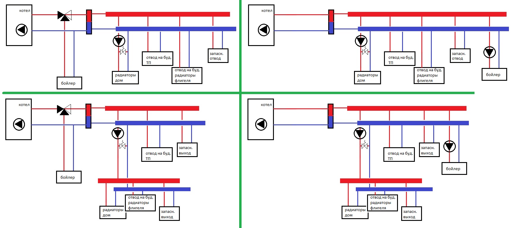

большое спасибо за разьяснение, понемного складывается цельная картина. Вот что получается...

У Вас при работе с 4121 автоматикой должно получиться только три насоса: насос бойлера, насос смесительного контура (теплые полы) и насос прямого контура (на него можно повесить все остальное: дом,флигель, гараж и даже соседа - нет смысла городить насос на каждую ветку).
Только насосы выбрать подходящие по напору и расходу. Но єто совсем иная история...
Популярное объяснение тут
но по этой схеме, если я правильно понимаю, в коллекторе как в гидрострелке должна быть объеденена обратка и подача... что бы получилось "первичное кольцо"...или что они понимают под первичным кругом?
я так понимаю, оба варианта рабочие?!
-если городить на каждый контур свой насос - дороже, но модульнее и легче посчитать
-если обьеденить все радиаторные контуры (дом, гараж, флигель) в один - дешевле, но сложнее с гидравликой?!
или в ПЕРВОМ случае автоматика не охватит все контуры?
Если подходить к вопросу формально - рабочие. Тоесть задачу "греть" они решат.
скажите, а зачем нужен перепускной клапан между подачей и обраткой радиаторного контура? (я так понимаю на вашем фото средняя ветка)
Чтобы сто-то перепускать :) Дабы в случае перекрывания всех батарей головками насос не качал в стену, а замкнулся сам на себя.

Оно-то конечно так, но будерус не поддерживает шину КШ, потому управление котлом будет по "релейной" схеме, что весьма урезает возможности и функционал, а соответсвенно и экономичность...
Проиллюстрирую на примере прогулки по лесу:
При неродной атоматике Вам поступает только пара команд: бежим или стоим.
При родной атоматике - пошли, быстрее, чуть быстрее, легонько побежали, побежали быстро, ускорились, приостановились, пропустили бегущего, побежали, перешли на шаг, отдохнули, побежали дальше, посмотрели по сторонам .. и т.д.
Родная атоматика гибче, имеет свой алгоритм общения с котлом и проч.

В базовом наборе 4121 нет возможностью рулить сразу несколькими радиаторными контурами....подвох в этом?
То есть их несколько насосов можно на одну клемму повесить, но они будут все равно одним сигналом управляться?!
А что бы управлять паралельно надо доставлять еще модуль управления контуром?
Почему меня беспокоит этот вопрос.... одно дело когда это два этажа одного дома...а тут как бы отдельное строение со своими теплопотереми.... сможет ли автоматика на двух последовательных контурах с одним насом создать комфортные условия?
Но что меня очень радует, благодаря Вам и форуму в целом все вроде свелось к 4м схемам. Осталось определить наилучшую )))
что интересно, сам Будерус (см. схемы) не может определиться )))....ну или дает эту возможность потребителю....
