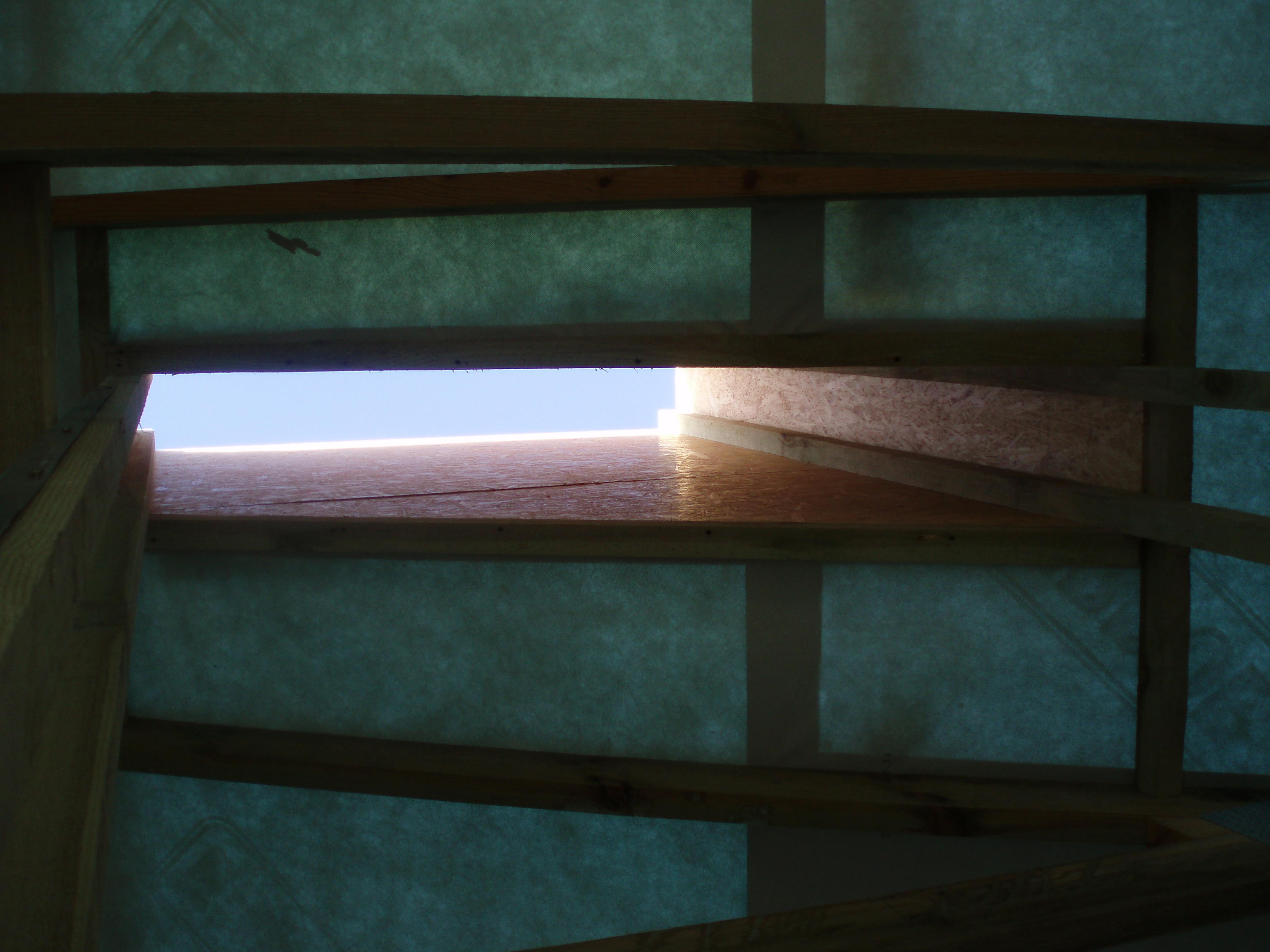

Подскажите, пожалуйста, мне во в таком вопросе:

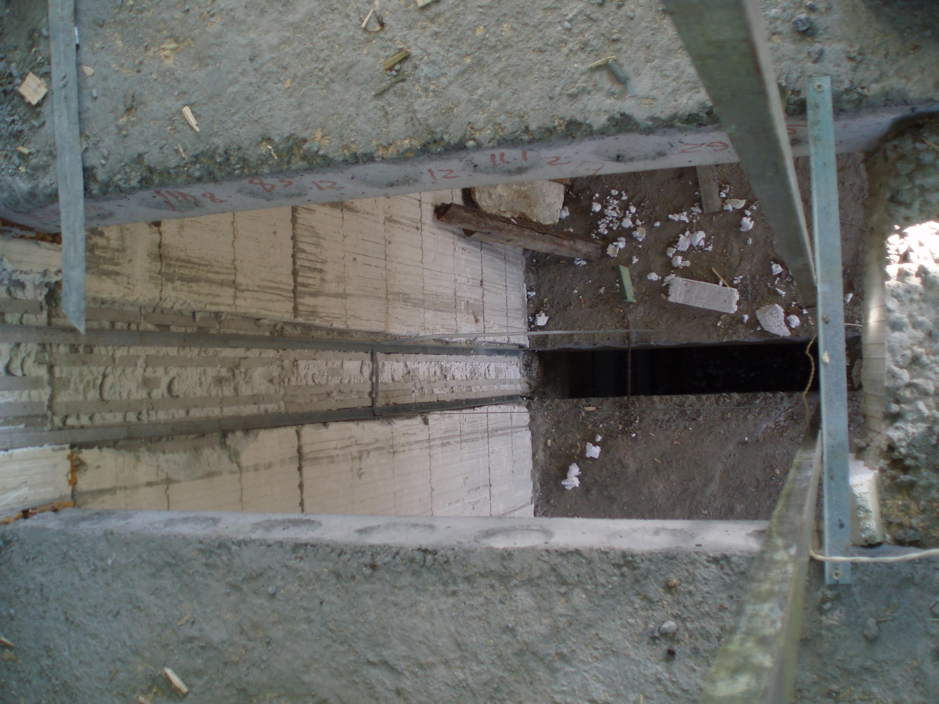

Имею 2 этажный дом (термодом) с холодным чердаком и жилым цоколем, отапливаться будет 180м2. Через весь дом проходит вентиляционная шахта 250х1400мм из ОСБ. В цокольном этаже планирую разместить топочную 3х3х2,5м (окно будет размером 500х1000мм) на 2 котла: газ и твердотопливный. Вентиляционную шахту вывел выше кровли по всем правилам (10* при расстоянии от конька более 3м). Горячую воду хочу получать с котла, теплые полы будут но не более 30м2 от общей отапливаемой площади.
Возник вопрос в котлах, какой выбрать (необходимо дешево и сердито или цена/качество) и в трубах дымовых, а именно: если вести трубу с "0" этажа на самый верх, какую трубу использовать (понимаю, что не меньше диаметра выхода котла), как и чем их утеплить или утеплить короб + использовать асбестовые материалы на стенах. В шахте будут вентиляционные трубы и фановая.
Может необходима еще какая-нибудь информация? Забыл, для твердотопливника - уголь и возможно различные остатки ДСП.... использовать буду не часто (до запуска газа и в экстренных случаях)
1) Газовый котёл -чугунок напольный.
2)Гильзовать "вентканал" толщиной 250 мм,сделанного из пажароопасных материалов, что-б превратить его в дымоход ,при диаметре внутренней трубы для ТТ котла минимум 160 мм ...... Короче переделывайте вентканал пока не сделана плностью крыша.... Выкладывайте из кирпича....
Крыша готова, переделывать из кирпича нет возможности. 250мм шахта только на входе в крышу и 2м выше. Размер шахты могу увеличить с подвала до потолка 2 эт. (чердак холодный тоже захвачу), но между подвалом и 1м эт расстояние между плитами 260мм
Если труба ТТ котла 160мм можно ли ее закутать в асбестовую ткань - по ширине шахты, получается 45мм защиты. Дымоход общей высотой 10м - 7м внутри, 1,5м чердак, 2 м на улице - какая будет температура на выходе из трубы.
А что такое "Газовый котёл -чугунок напольный" - мне бы такое, чтоб меньше ему время уделять, получить автономную систему и не знать проблем. Еще не понимаю про конденсат из трубы, куда его деть, если канализационная труба будет на высоте 1,5м от пола подвала. (в подвале санузлов нет)
Всего навсего напольный чугунный котёл. Есть в энергозависимом,есть в энергонезависимом вариантах. Отличается высокой надёжностью,в работе непрехотлив.

На счёт конденсата, нужно вставить тройничок 100*50*100 и ввести в него патрубок для слива конденсата в канализацию. Кроме того вопрос: Куда будет сливаться вода из системы в случае надобности????
В подвале в канализационную трубу ниже плиты перекрытия , но до выпуска ее из дома, а из котла (остатки) планирую яму герметичную сделать под ним, а потом насосом
