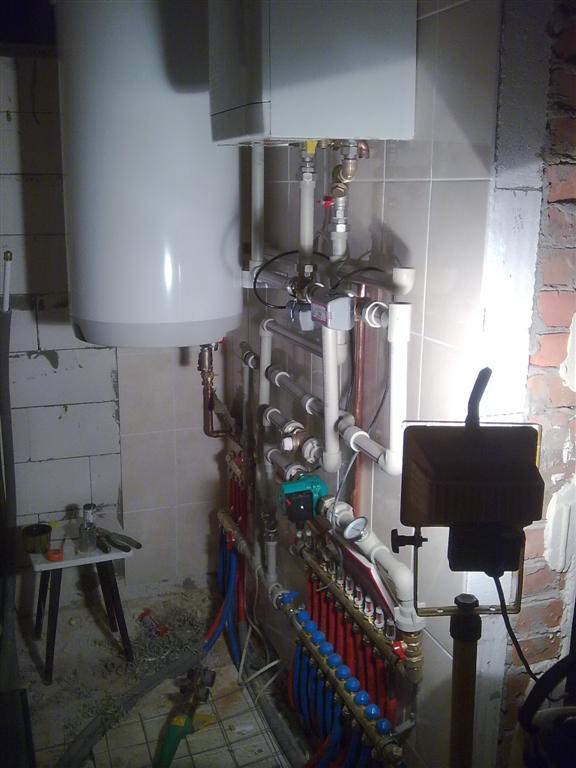

мм не совсем понял что вы имеете ввиду, куда трехходовой ставить и как будет нагреваться бойлер, горячую воду из контура ГВС подавать на теплообменник бойлера? смысл тогда от самого бойлера? поясните что вы имеете ввиду!?
а с переднего плана нет фото, не совсем понятно..?
вопрос, это бойлер висит или электрический бак?
Бойлер 200 литров.
Контур воды в котел просто не подключается, в некоторых случаях глушится. Есть варианты накачать и заглушить. От котла зависит. Но в любом случае, двухконтурный котел применить, как одноконтурный просто.
