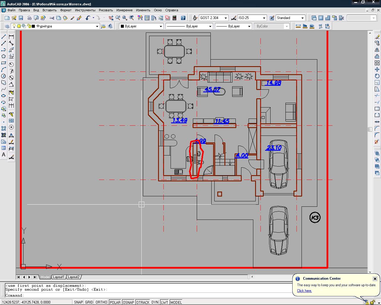

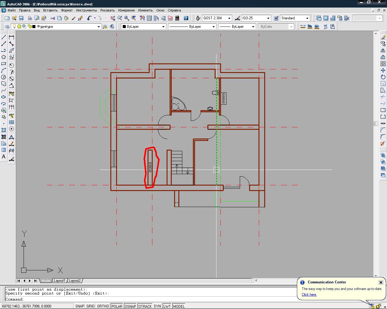

Грабовский Опубліковано: 14 травня 2011 Поділитись Опубліковано: 14 травня 2011 Здраствуйте..Помогите советами как поступить с планировкой дома, вот думаю как зделать вентиляцию и в кухне и в ванной в одной несущей стене, (та стена что обведена красным), но при такой планировке 1-го эт. плохо получается планировка 2-го этажа, а если перенести стену обведеную красным по центру здания возле лестницы, то тогда не будет природней вентиляции в кухне, но нормальная планировка 2-го будет, хочется еще поменьше несущих стен, как поступить??, может кто подскажет ! Спс. Посилання на коментар Поділитися на інших сайтах More sharing options...

=Олег= Опубліковано: 15 травня 2011 Поділитись Опубліковано: 15 травня 2011 Может попробуете в наружной стене сделать каналы вытяжки. Только окно в с/у прийдется сдвинуть немного. Ну и надо на фасады смотреть, что получится Посилання на коментар Поділитися на інших сайтах More sharing options...
Грабовский Опубліковано: 15 травня 2011 Автор Поділитись Опубліковано: 15 травня 2011 Может попробуете в наружной стене сделать каналы вытяжки. Только окно в с/у прийдется сдвинуть немного. Ну и надо на фасады смотреть, что получится Спс..Но думаю это невозможно , так как внешние стены будут с Газобетона, и это не Хайтек что б так делать! Посилання на коментар Поділитися на інших сайтах More sharing options...

Milissa Опубліковано: 18 травня 2011 Поділитись Опубліковано: 18 травня 2011 Не совсем понятно по плану почему у Вас над стено 120 мм (если не меньше) на первом этаже, показана несущая стена на втором. Очень сомнительно, что такое возможно) Мое предложение поменять местами лестницу и санузел, сделать с обеих сторон лестницы несущие стены и развести вентканалы от кухни и с/у по этим двум стенам. Понимаю что вариант не лучший, так как будет два вывода вентканалов на крыше, а не один (не знаю планируете Вы чердак или нет и какой он будет теплый или холодный). Но зато с наименьшими изменениями планировки дома. Посилання на коментар Поділитися на інших сайтах More sharing options...
Грабовский Опубліковано: 19 травня 2011 Автор Поділитись Опубліковано: 19 травня 2011 Мое предложение поменять местами лестницу и санузел, сделать с обеих сторон лестницы несущие стены и развести вентканалы от кухни и с/у по этим двум стенам. Понимаю что вариант не лучший, так как будет два вывода вентканалов на крыше, а не один (не знаю планируете Вы чердак или нет и какой он будет теплый или холодный). Но зато с наименьшими изменениями планировки дома. Извините, это я неправельно дал, просто я скопировал на втором этаже стенку, тоисть она там раньше была по центру, а потом изза кухни я ее перенес влево, это понятно что несущая стена не может стоять на 120 мм, то что вы предлагаете я и сам думал, но это удорожыт проект, так как нужно будет делать фундамент под эти стены! П.С. Наверное остановлюсь на варианте зделать стену по центру одну, а вытяжку кухни провести через ванную к стене! Посилання на коментар Поділитися на інших сайтах More sharing options...
