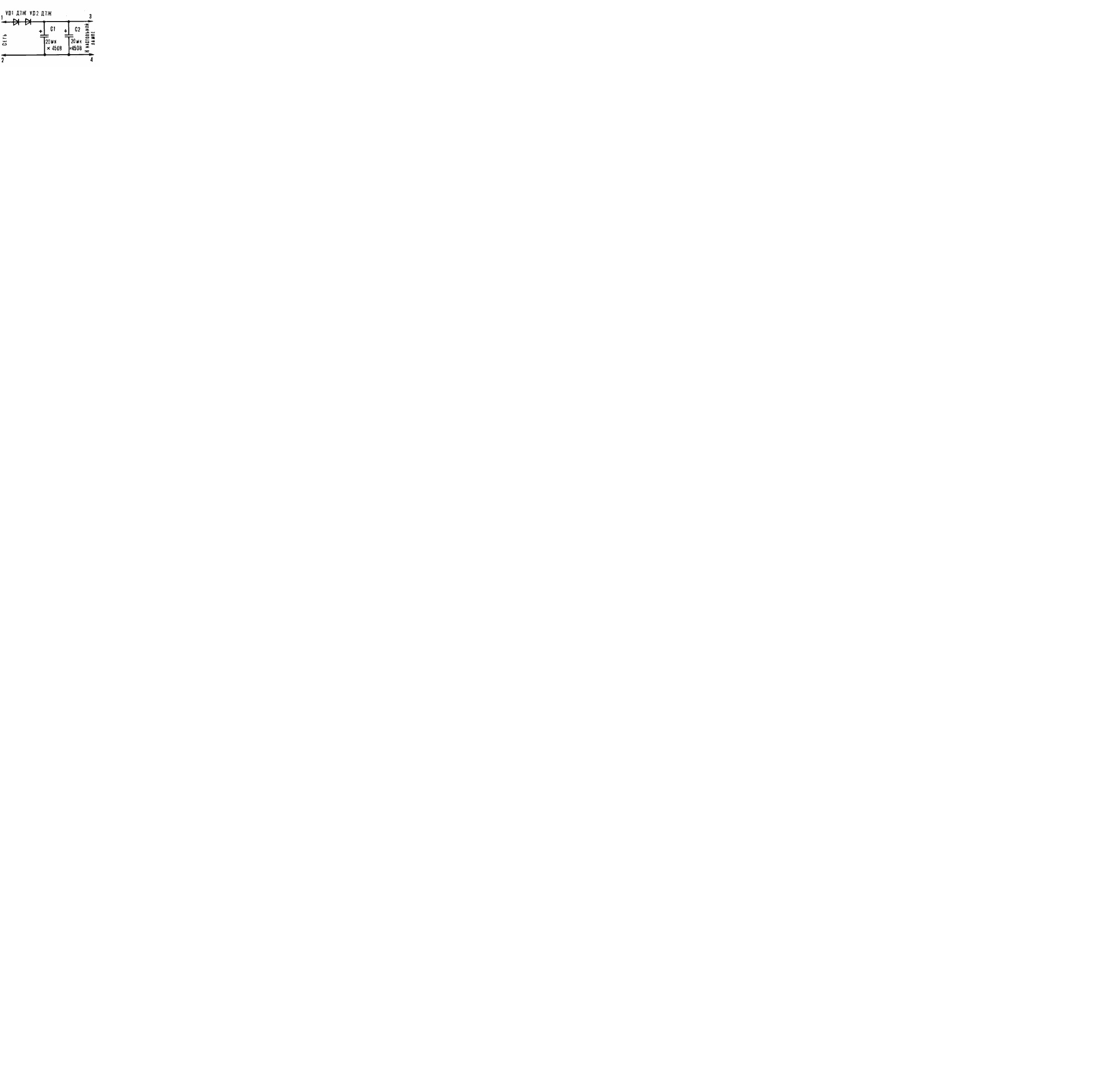

Вечером, когда нагрузка в электрической сети возрастает, во многих домах падает напряжение и лампы накаливания горят тускло. Но если их питать через простое устройство, схема которого показана на рисунке, лампочки будут светиться в полный накал. Вот как оно работает.
Когда на такое устройство подают, например, пониженное напряжение сети, то через диоды VD1, VD2 заряжаются оксидные конденсаторы С1, С2. Напряжение на них, а следовательно, и на электролампе будет зависеть от емкости конденсаторов и сопротивления нагрузки (мощности лампы) и может превысить напряжение сети в 1,4 раза.
Вариант такого устройства для настольной лампы предлагаем вам собрать. Для этого не требуется дефицитных материалов и деталей вместо однополупериодного выпрямителя можно использовать диодный мостик, это гораздо эффективнее, емкость электролитов можно уменьшить, что приведет к уменьшению размеров устройства)
Эх.. Диоды Д7Ж ещё поискать надо, их наверное лет 50 не выпускают.
Не обязательно точно по схеме. Любые выпрямительные диоды до 400В. Старые радиодетали можно найти на радиорынке. Схема очень проста. Что не ясно спросите любого радиолюбителя
Вместо отдельных диодов удобнее поставить готовый мостик типа KBPC , квадратный в аллюм. корпусе, они до 1000 вольт обычно и токи от 10 А:D
Крепить его удобно, и провода на клеммах как в авто, обжим без пайки :D
И емкостей поболее, хотя-бы 100-200 мкф*450 В.
Да по схеме всё ясно - неясен принцип работы в сети со сниженным напряжением.
Сгладить скачки сгладит, но где и как оно вытянет напряжение при таком расходе (лямпочки)?
Вот производители стабов своего счастья не знают..
