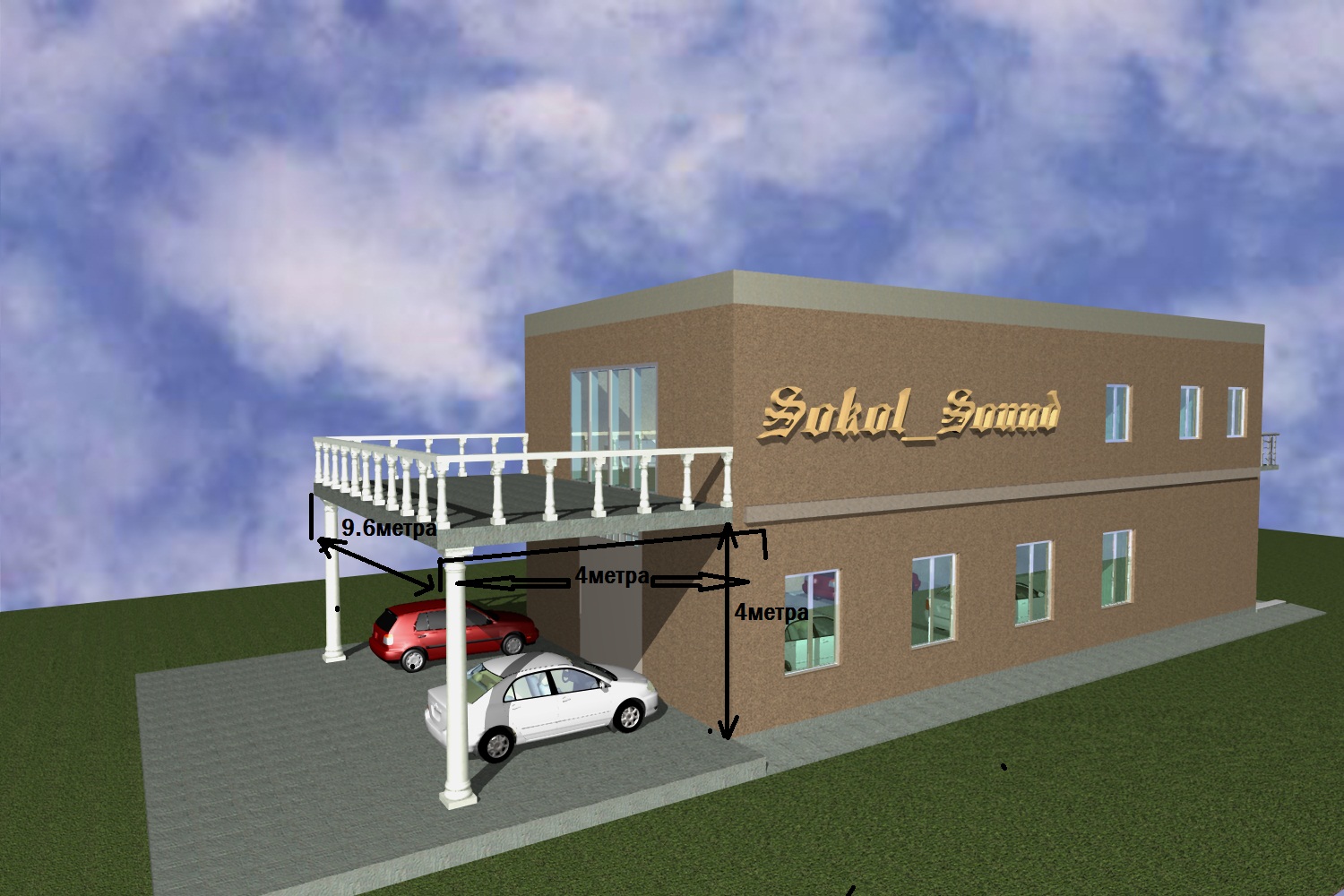

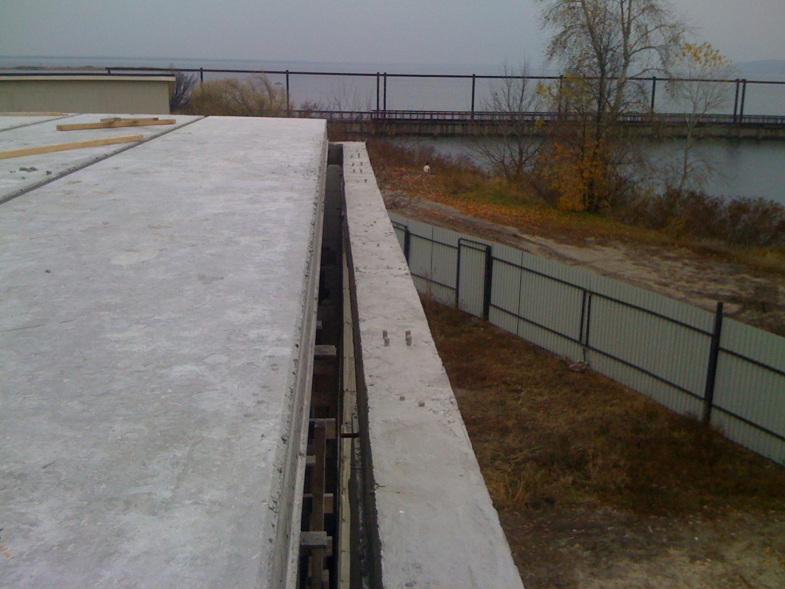

после укладки плит остались участки под заливку, но так как я очень хочу большой балкон , а под него нужно подобрать колонны и двутавры (потом залить)
никак не определюсь с колонами
по просчету балки вроди разобрался
на длину 9.6 планирую взять 27 двутавр на него положить 4 -16 двутавра
и затем залить или керамзито или пенобетоном
а вот из чего сделать колонны и какой под них сделать фундамент ,никак не разберусь :(
учитывая небольшое финансирование хотелось бы и недорого
как вариант предложили асбестобетонную трубу под заливку
а вот какой диаметр и как ее правильно заливать? :rolleyes:
Очень надеюсь на вашу помощь
заранее спасибо

Мелкозернистый самоуплотняющийся, нормально льется.
Можно еще сделать наборную, у меня пустотелка с внутренним диаметром 200 или 250, 1200 высотой, но это классическая, с канелюрами. Ну тут уже нужны вменяемые рабочие - она из двух половинок и достаточно тонкая.
Что-то вот такого типа...
