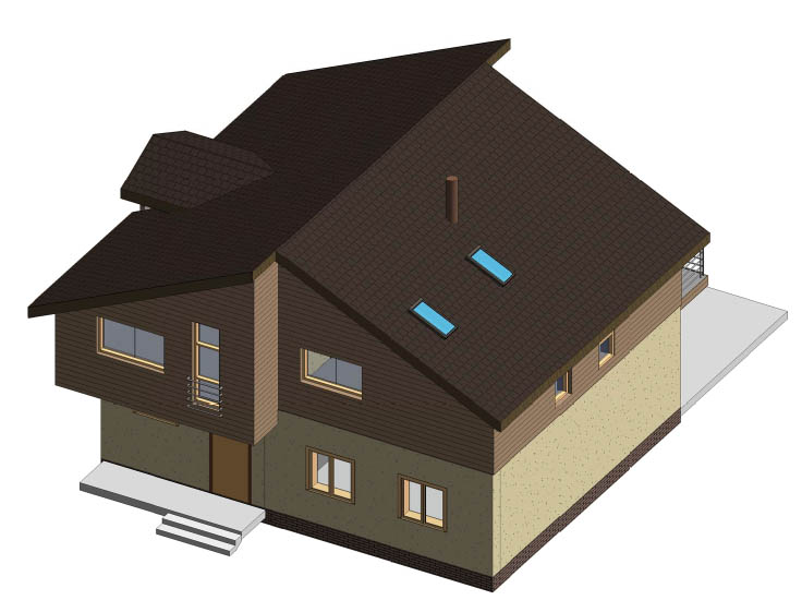

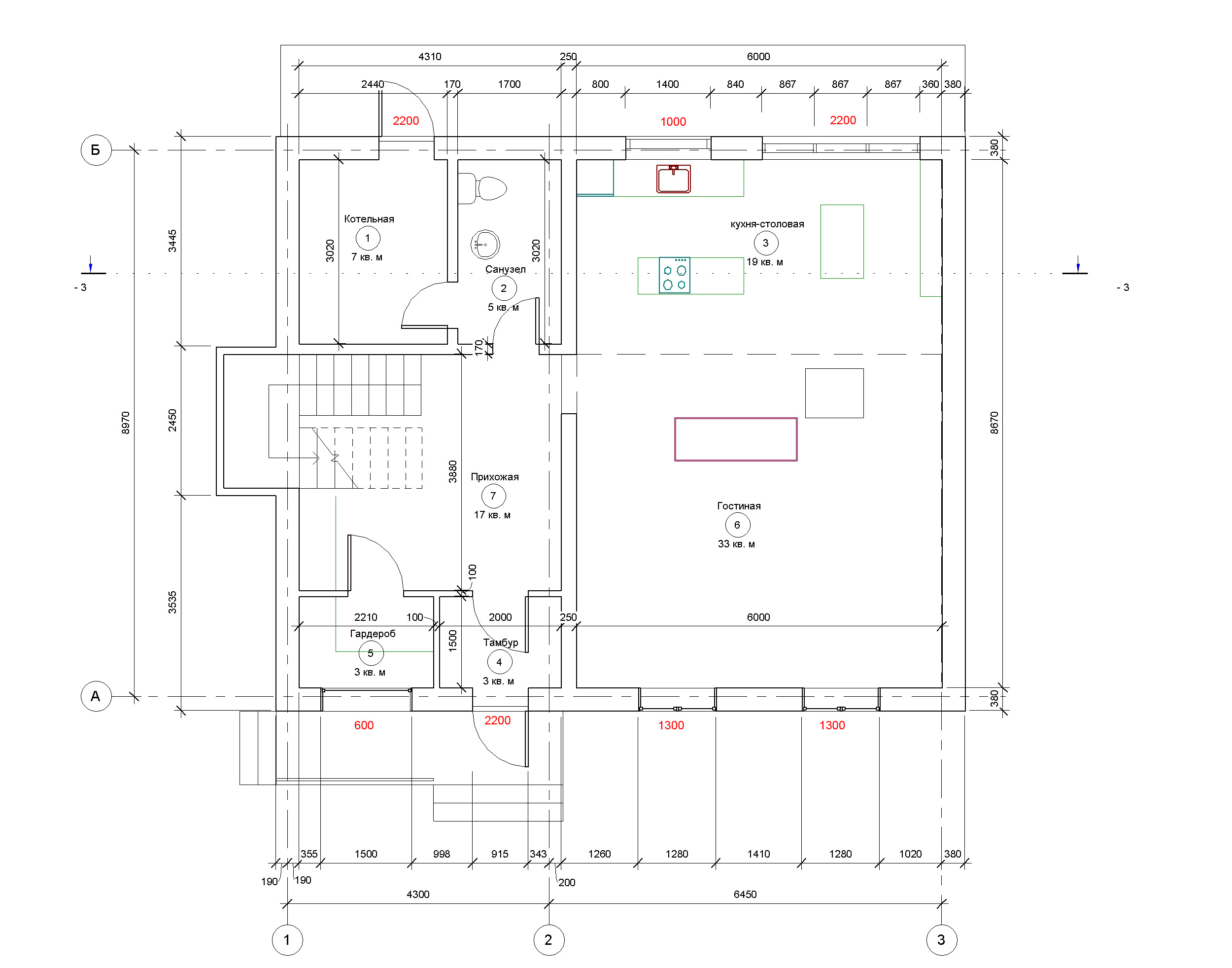

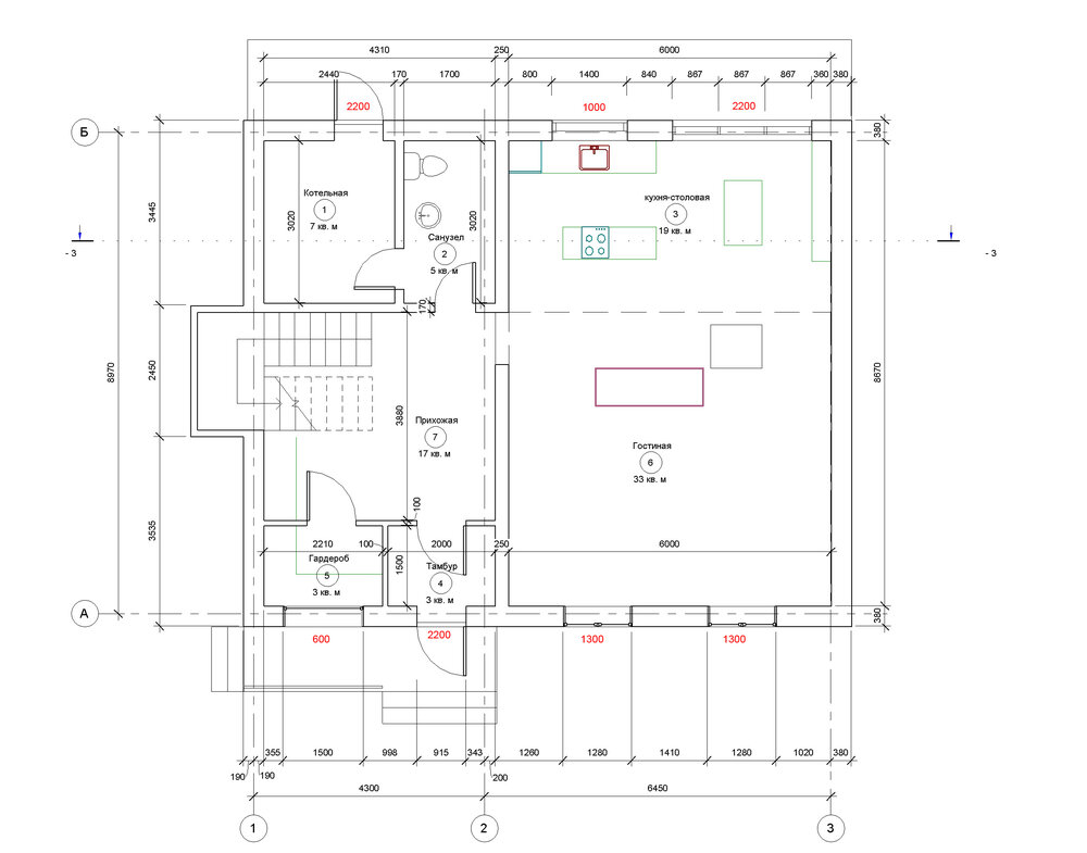

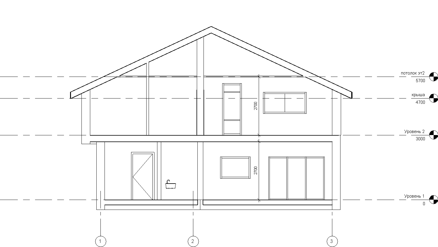

budushi Опубликовано 17 мая, 2011 Поделиться Опубликовано 17 мая, 2011 Вообщем и я наконец-то приступил к стройке. Было решено пристраиваться к существующей коробке 6*9. Я благодарен кризису, за два-три года я поменял 3 проекта. Последний в прицепе. Прорабу выдал задачу - год на все про все. 29го запустил его на объект, 30го женился, 1го улетел в Грузию, 10го вернулся. Прораб Кузмич очень нравится - по деньгам все прозрачно, меня лишними вопросами не достает, сам принимает решения, как специалист, я два раза ездил пока на согласования, бригада трезвая. Вообщем то, что я и хотел. 1 Ссылка на комментарий Поделиться на другие сайты Больше кнопок...

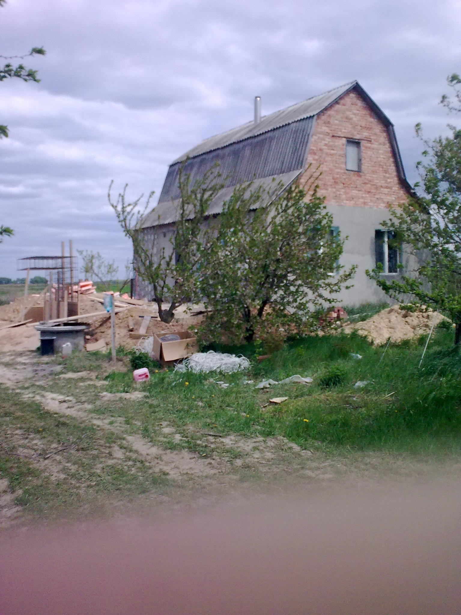

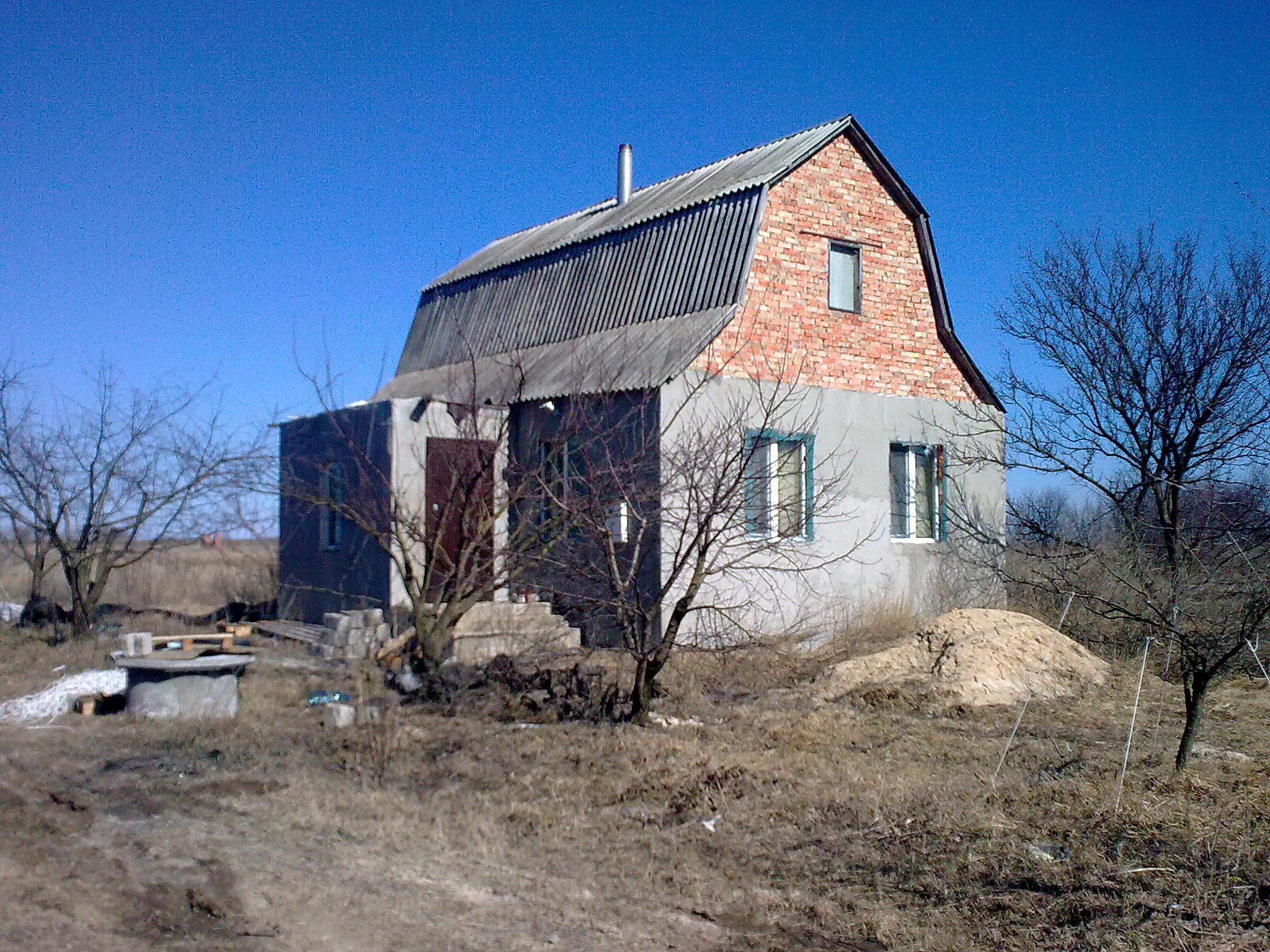

budushi Опубликовано 17 мая, 2011 Автор Поделиться Опубликовано 17 мая, 2011 Состояние до начала глобальных перемен. Ссылка на комментарий Поделиться на другие сайты Больше кнопок...

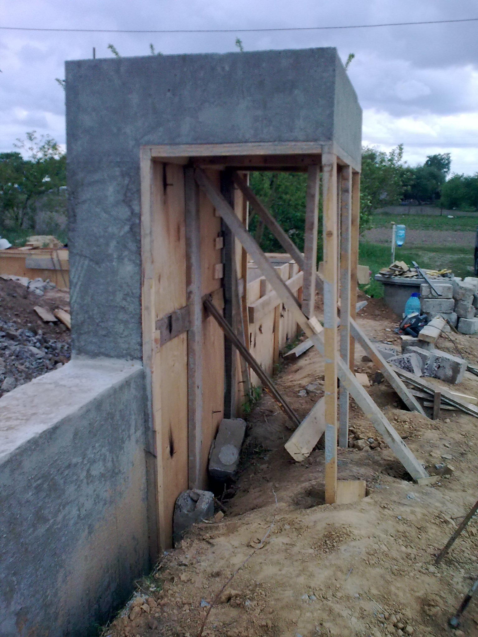

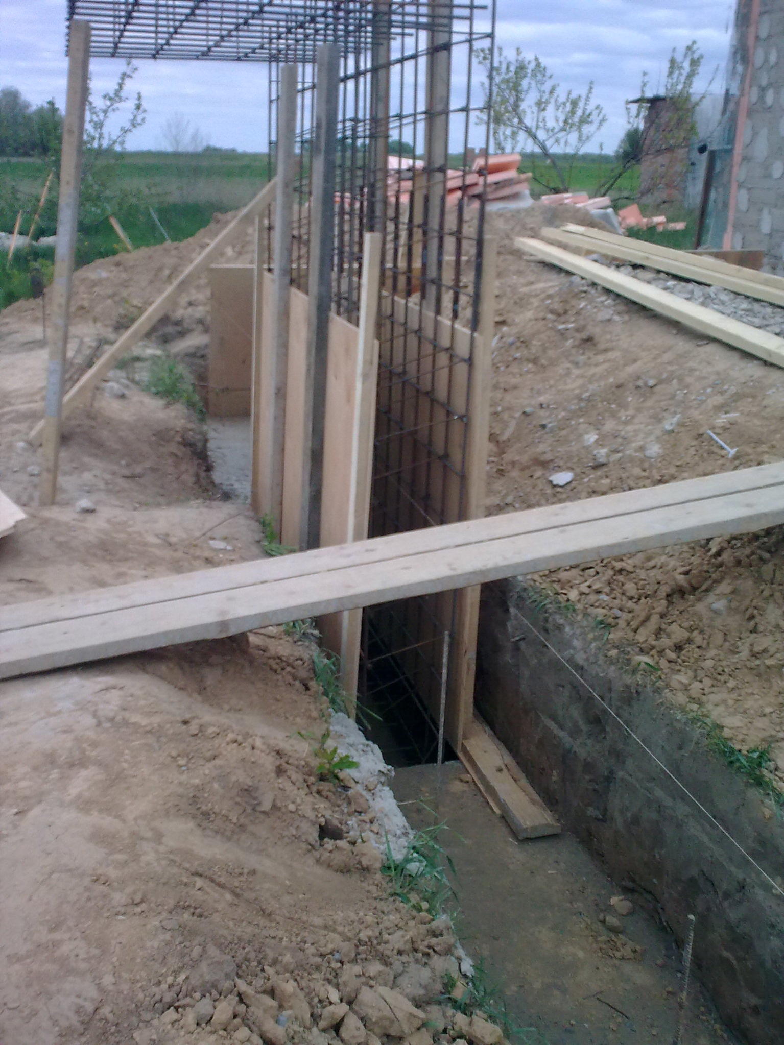

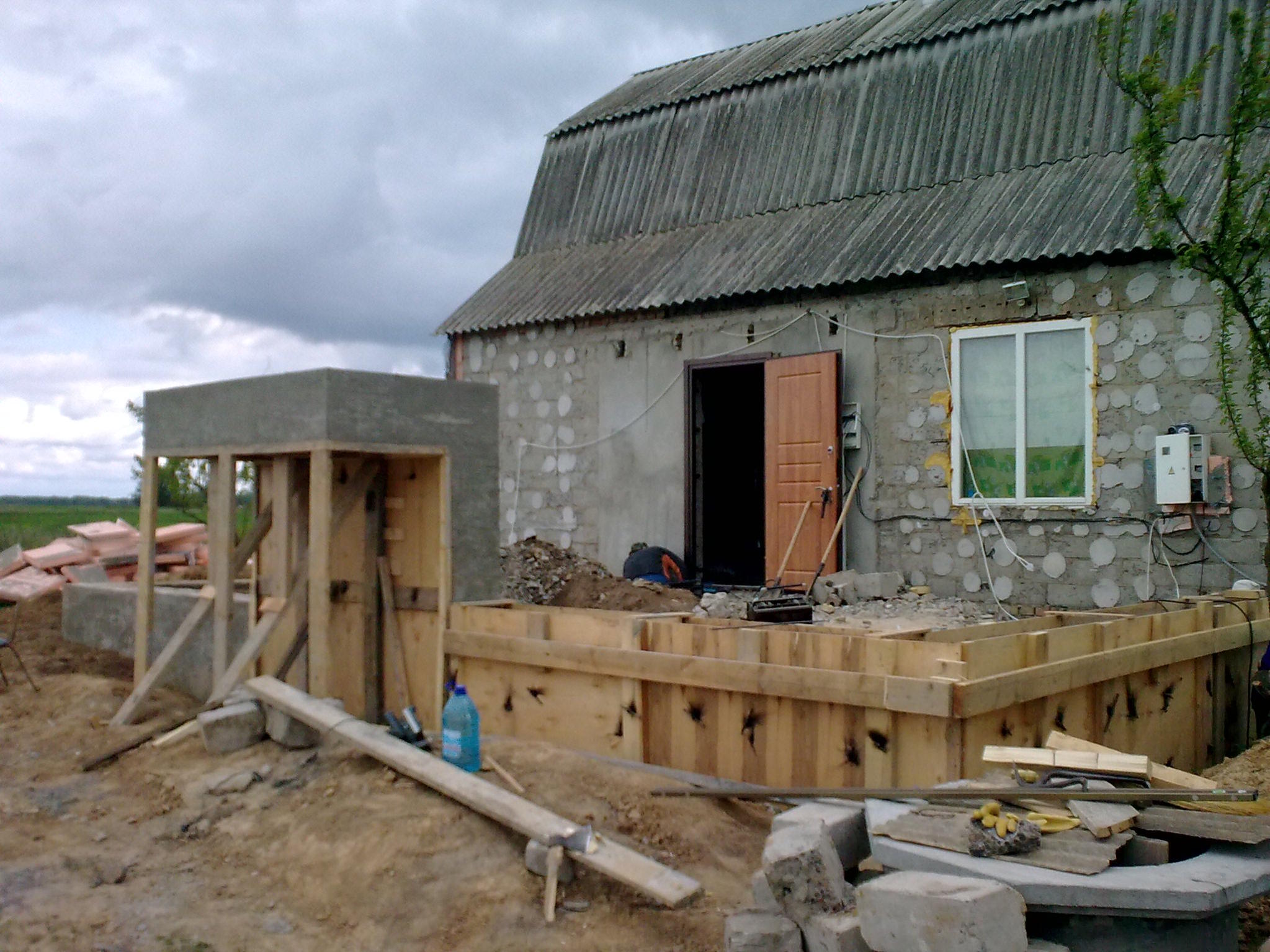

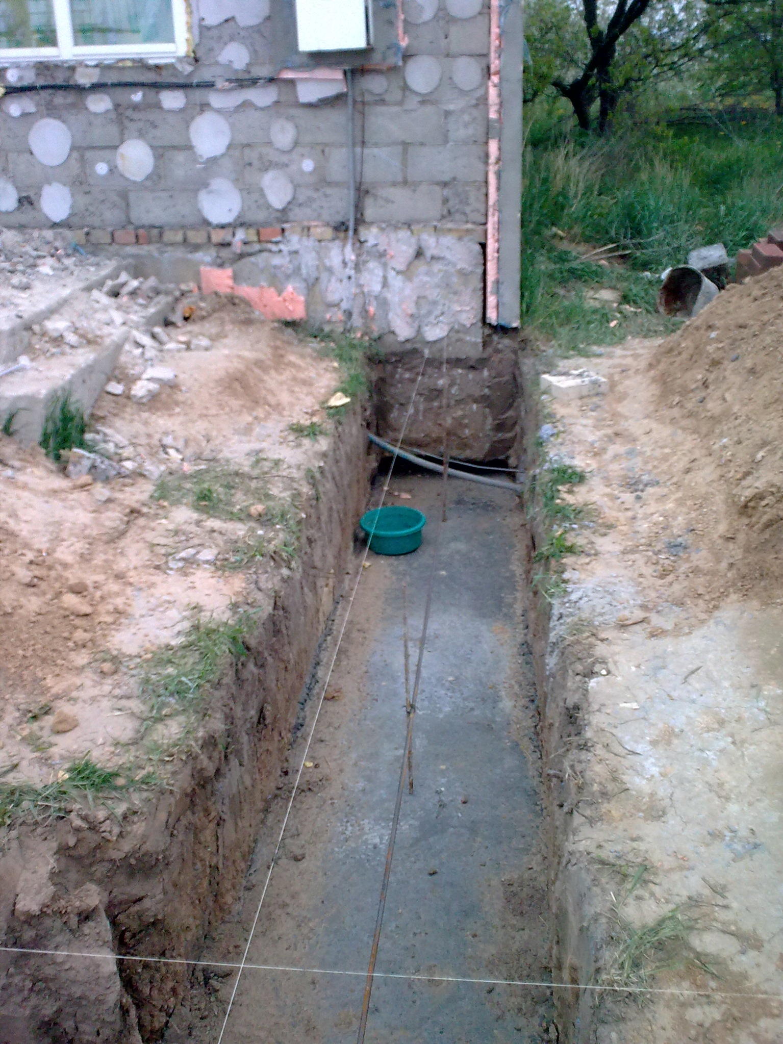

budushi Опубликовано 17 мая, 2011 Автор Поделиться Опубликовано 17 мая, 2011 Фотки по ходу строительства. На сегодня развалена старая прихожая, сделан фундамен, пробита скважена. Делают колону внутри пристройки (необходима по проекту). Ссылка на комментарий Поделиться на другие сайты Больше кнопок...

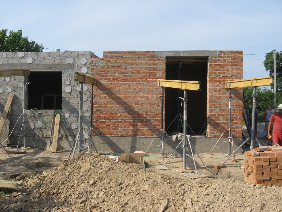

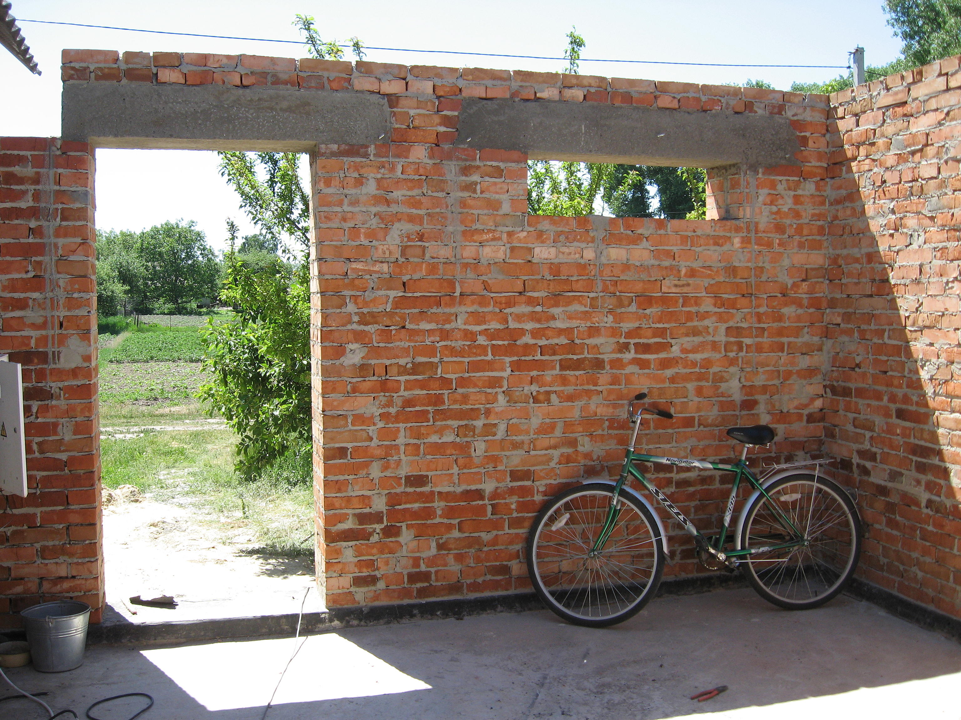

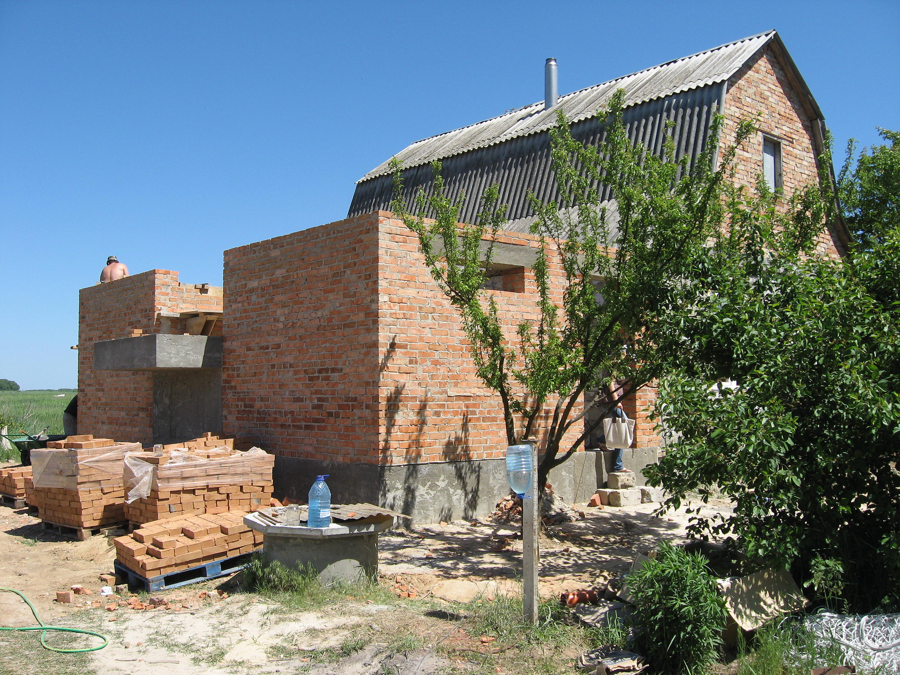

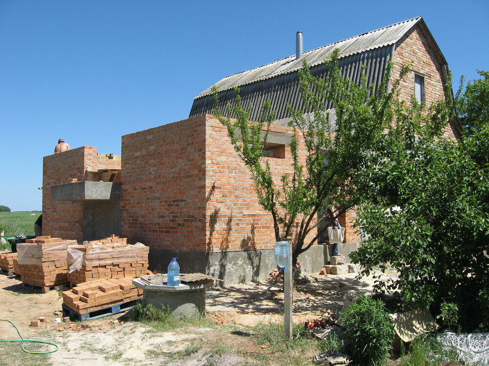

budushi Опубликовано 1 июня, 2011 Автор Поделиться Опубликовано 1 июня, 2011 Выгнали стены Ссылка на комментарий Поделиться на другие сайты Больше кнопок...

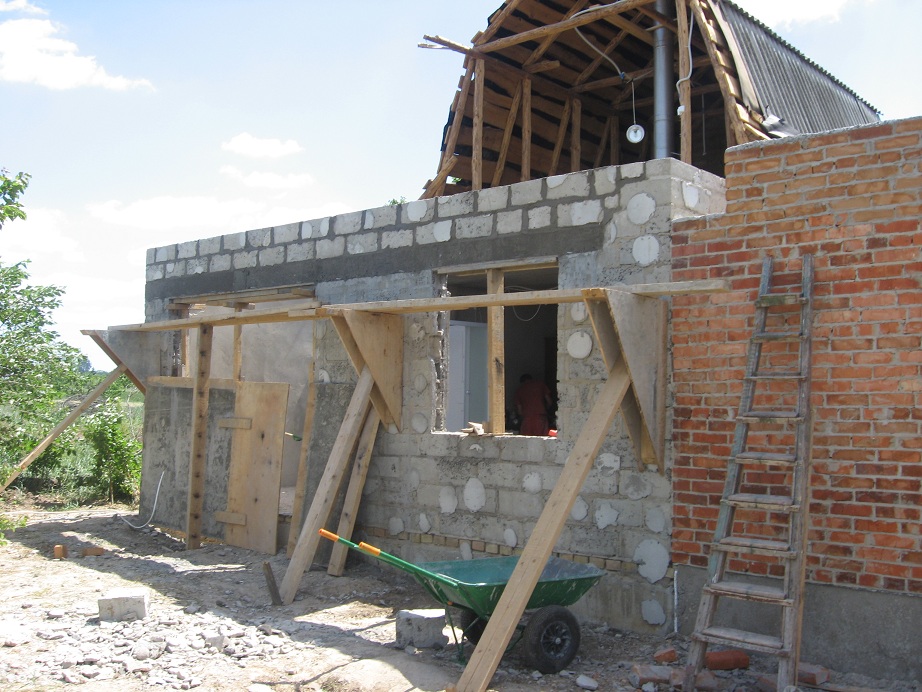

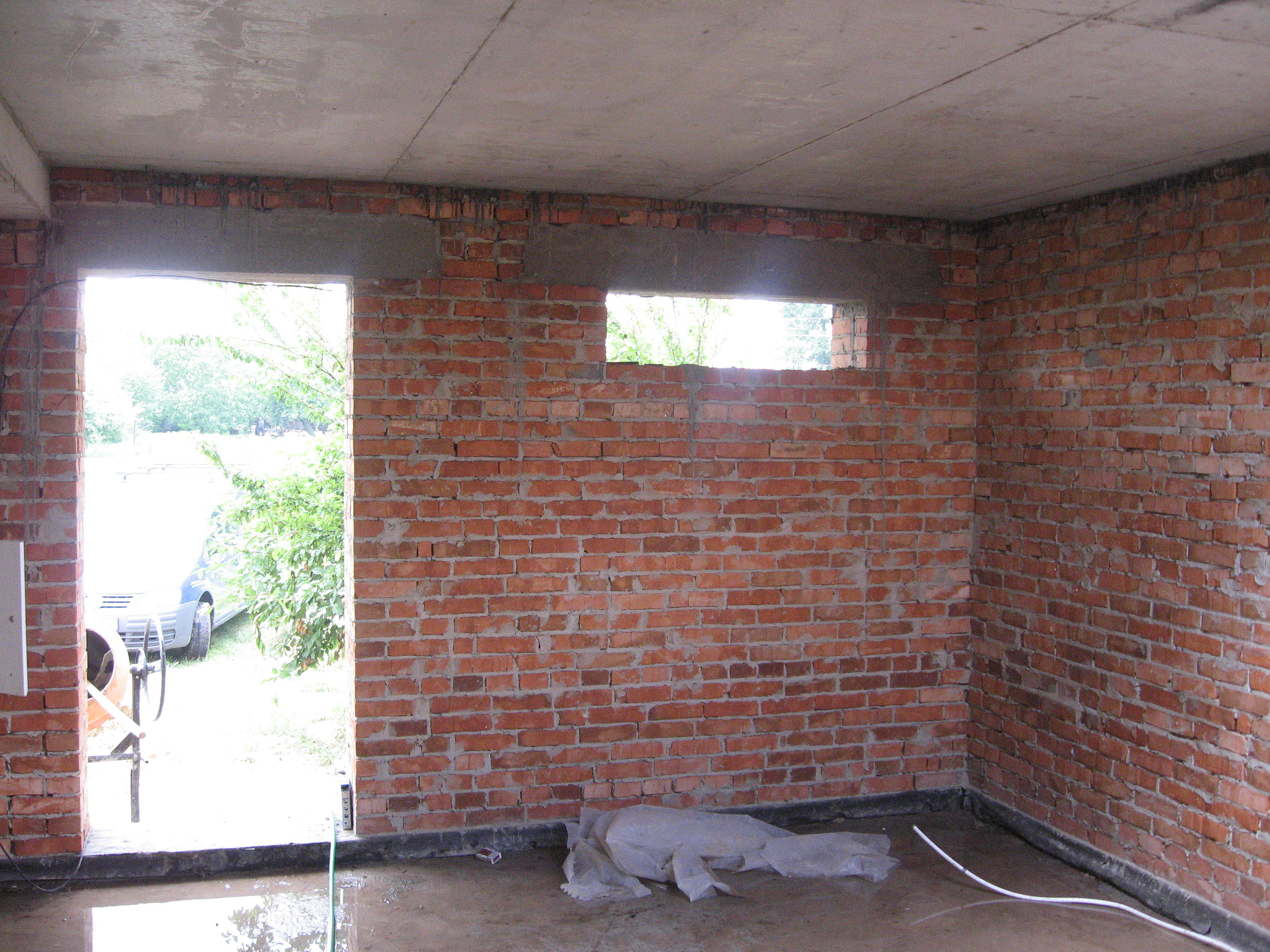

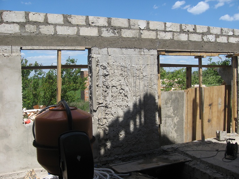

budushi Опубликовано 5 июня, 2011 Автор Поделиться Опубликовано 5 июня, 2011 Сняли две плиты перекрытия. Перестроили заднюю стенку старого дома. Сделали видовое окно. Залили "перемычку" по всей длинне стены, чтобы укрепить ее. Ссылка на комментарий Поделиться на другие сайты Больше кнопок...

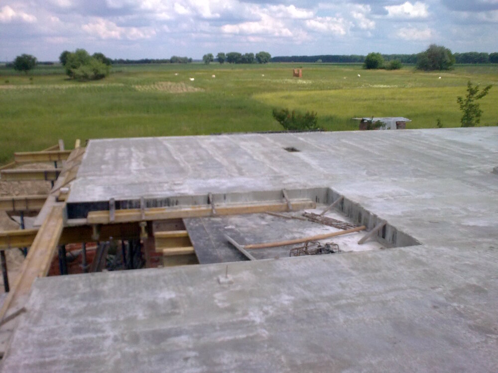

budushi Опубликовано 7 июня, 2011 Автор Поделиться Опубликовано 7 июня, 2011 Далее заливаем плиту перекрытия - 4-5дней на все по все. Потом плита будет сохнуть, в это время можно делать первый этаж. Ссылка на комментарий Поделиться на другие сайты Больше кнопок...

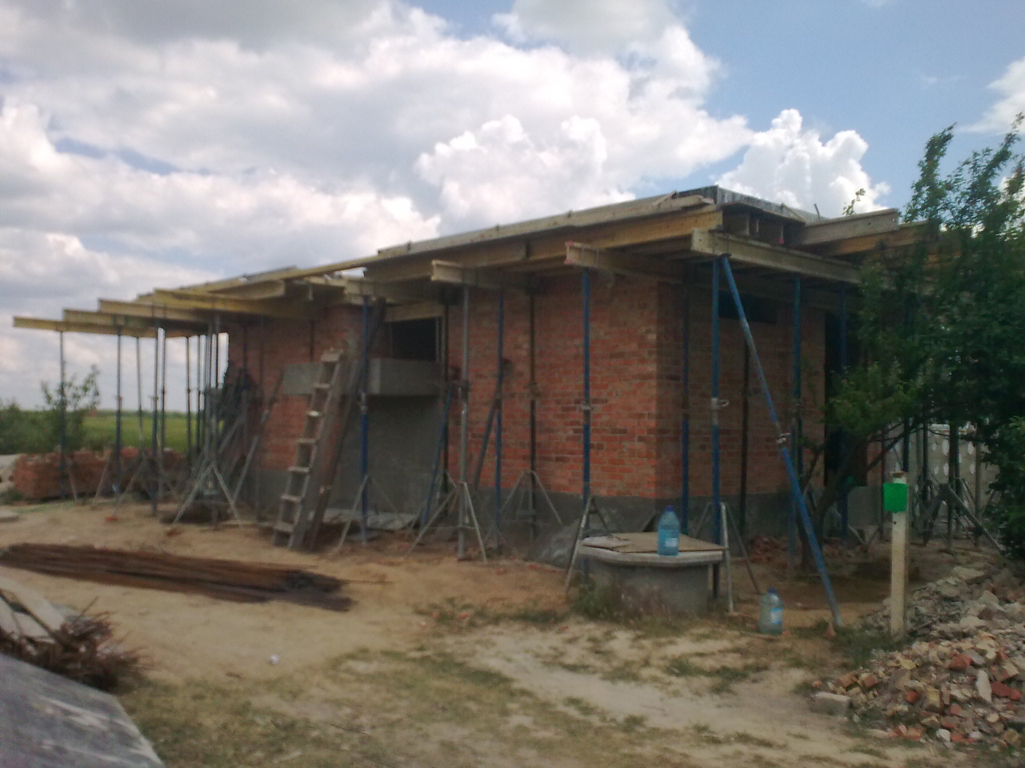

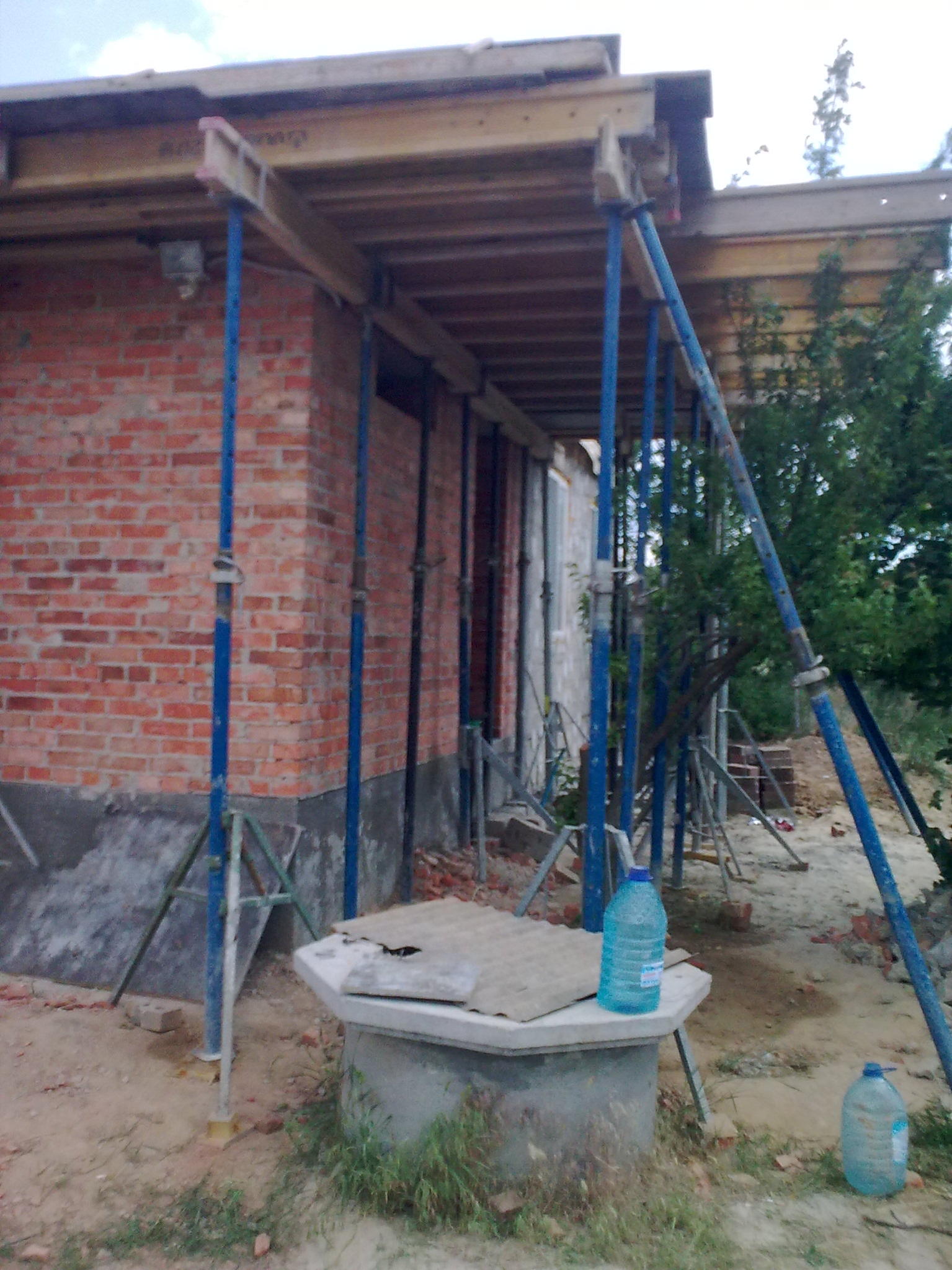

budushi Опубликовано 8 июня, 2011 Автор Поделиться Опубликовано 8 июня, 2011 Ставим опалубку Ссылка на комментарий Поделиться на другие сайты Больше кнопок...

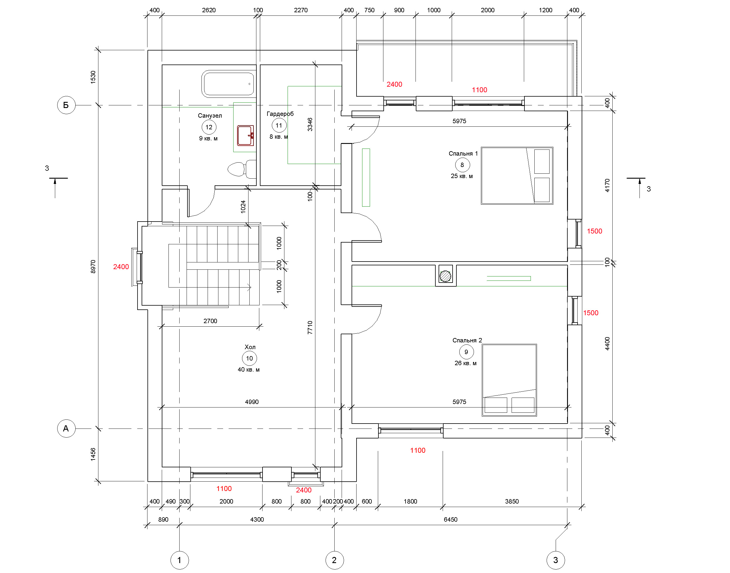

budushi Опубликовано 8 июня, 2011 Автор Поделиться Опубликовано 8 июня, 2011 Озвучте расчетную смету проекта, если не секрет. Потом будет интересно сравнить. Архитектор берет 20у.е. за м2. Но мы с ним намучались пока нашли решение для реконструкции, валять старое здание я не хотел. Архитектор постоянно учавствует в работе, постоянно уточняем планы. Сейчас в ванной на 2м этаже сделали лоджию, женя захотела веши сушить. И переделали санузел первого этажа. Конструктору я отдал 200у.е. за просчет фундамента (проект по укреплению существующего фундамента) и плиты перекрытия. Изначально второй этаж хотели делать каркасным, но долго и дорого. Сейчас склоняемся к пенобетону (пришлось пересчитывать под это дело плиту). Каркасным останется лесничный проем. 1 Ссылка на комментарий Поделиться на другие сайты Больше кнопок...

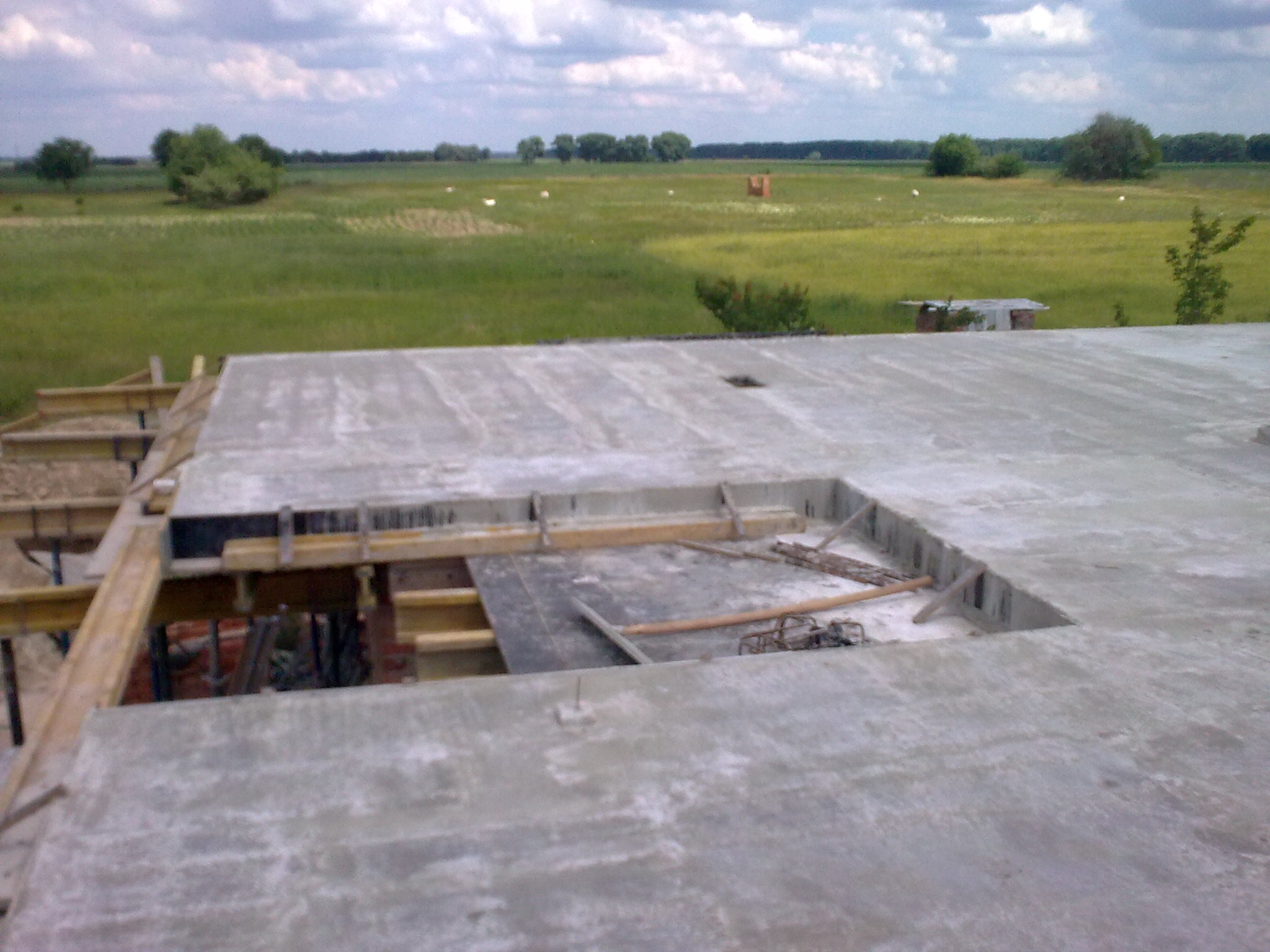

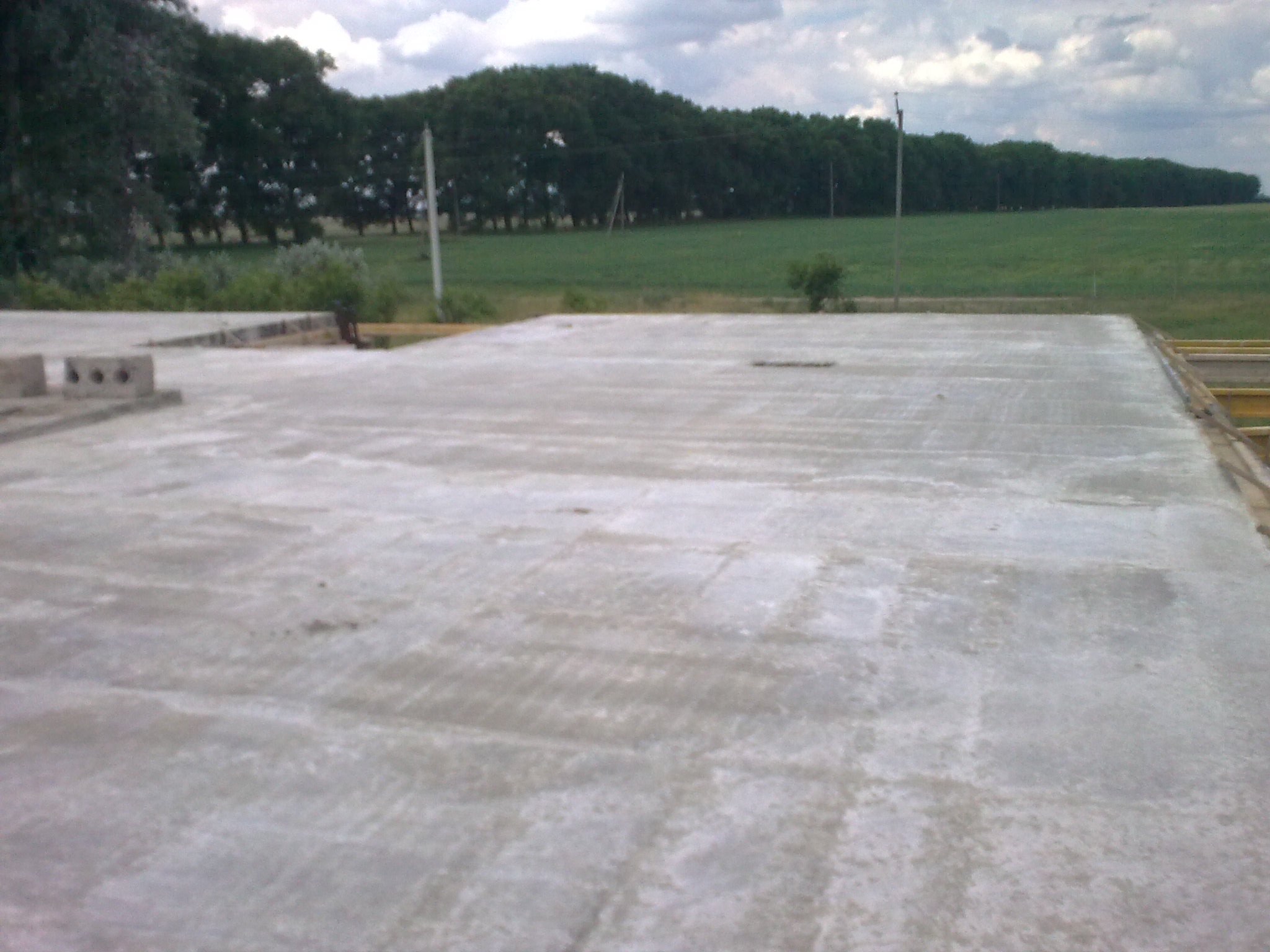

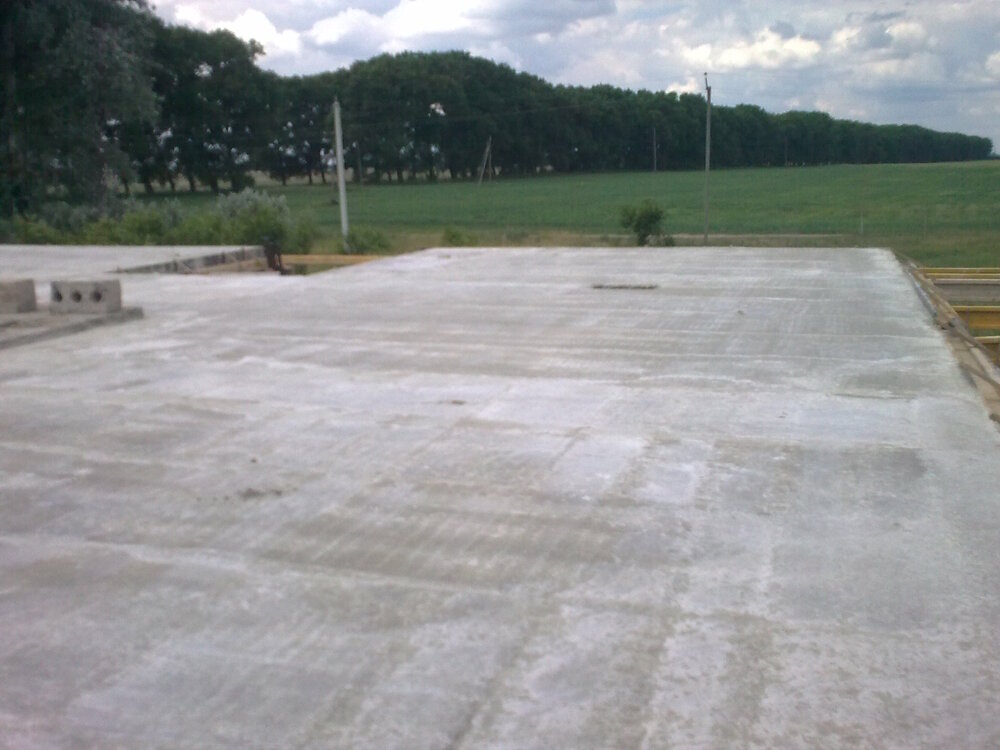

budushi Опубликовано 11 июня, 2011 Автор Поделиться Опубликовано 11 июня, 2011 Залили приту. Белое на дальнем фоне - козы, сегодня попробовал молоко - я в восторге! Очень вкусное и говорят полезное. Ссылка на комментарий Поделиться на другие сайты Больше кнопок...

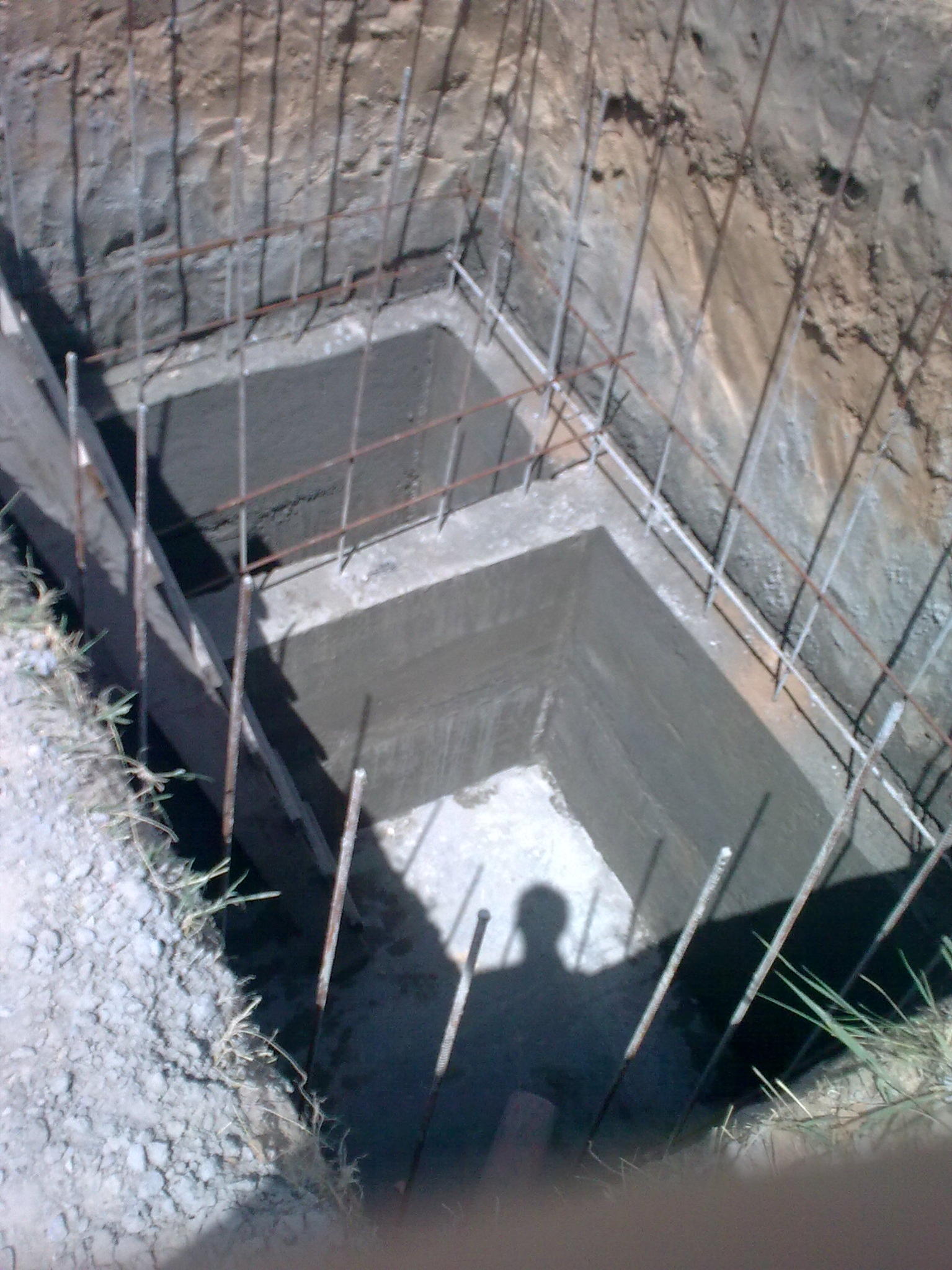

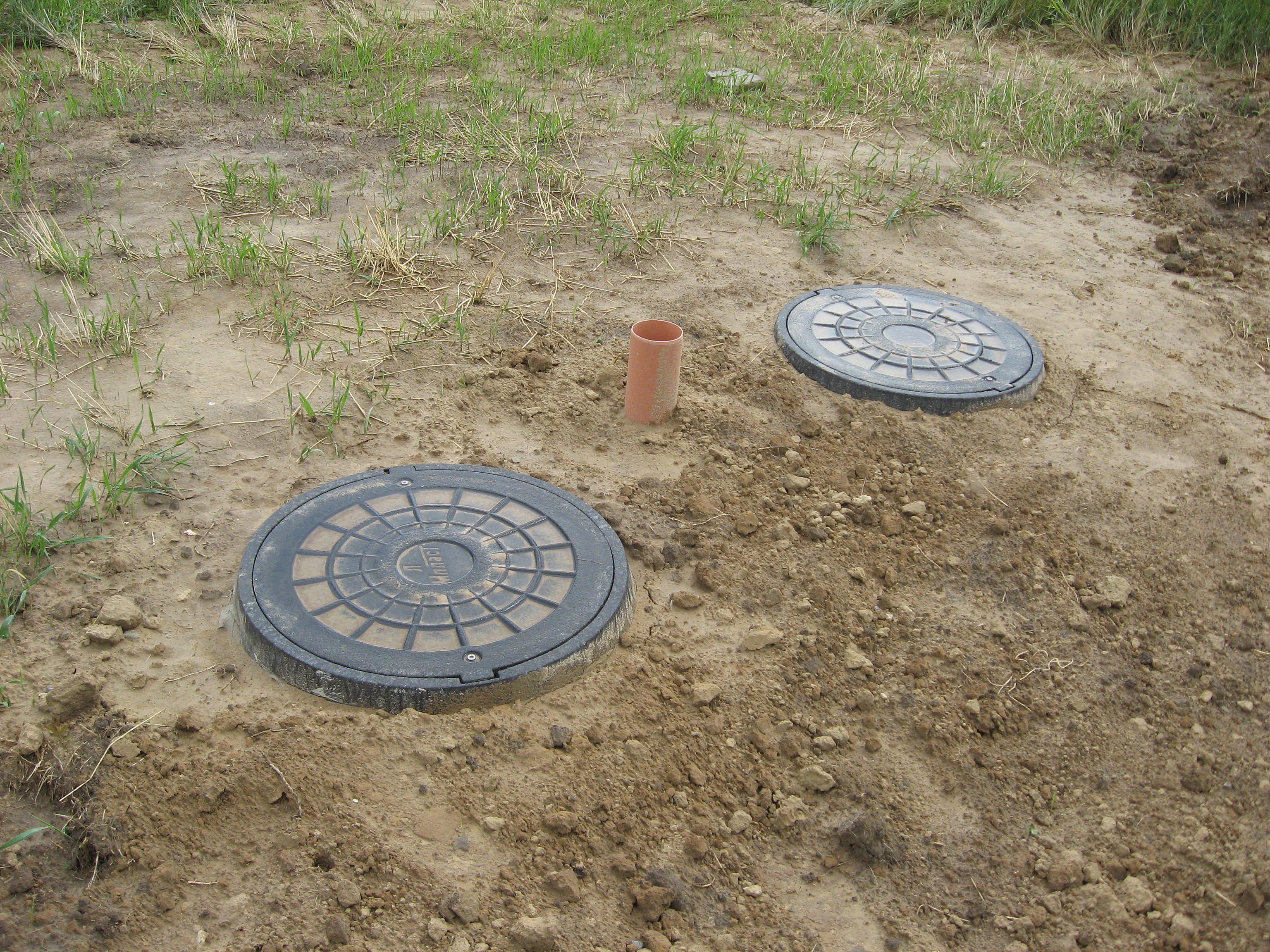

budushi Опубликовано 11 июня, 2011 Автор Поделиться Опубликовано 11 июня, 2011 Заливают септик Ссылка на комментарий Поделиться на другие сайты Больше кнопок...

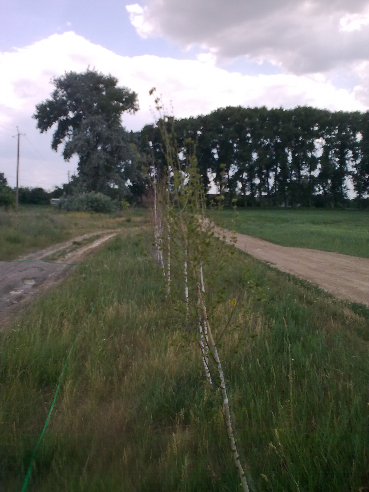

budushi Опубликовано 11 июня, 2011 Автор Поделиться Опубликовано 11 июня, 2011 Начали оживать березы что я посадил осенью вдоль поля. В этом году засажу еще два ряда. Планирую засадить целую лесополосу. Кто в курсе сколько надо отступать от электрических линий высоковольтных??? 1 Ссылка на комментарий Поделиться на другие сайты Больше кнопок...

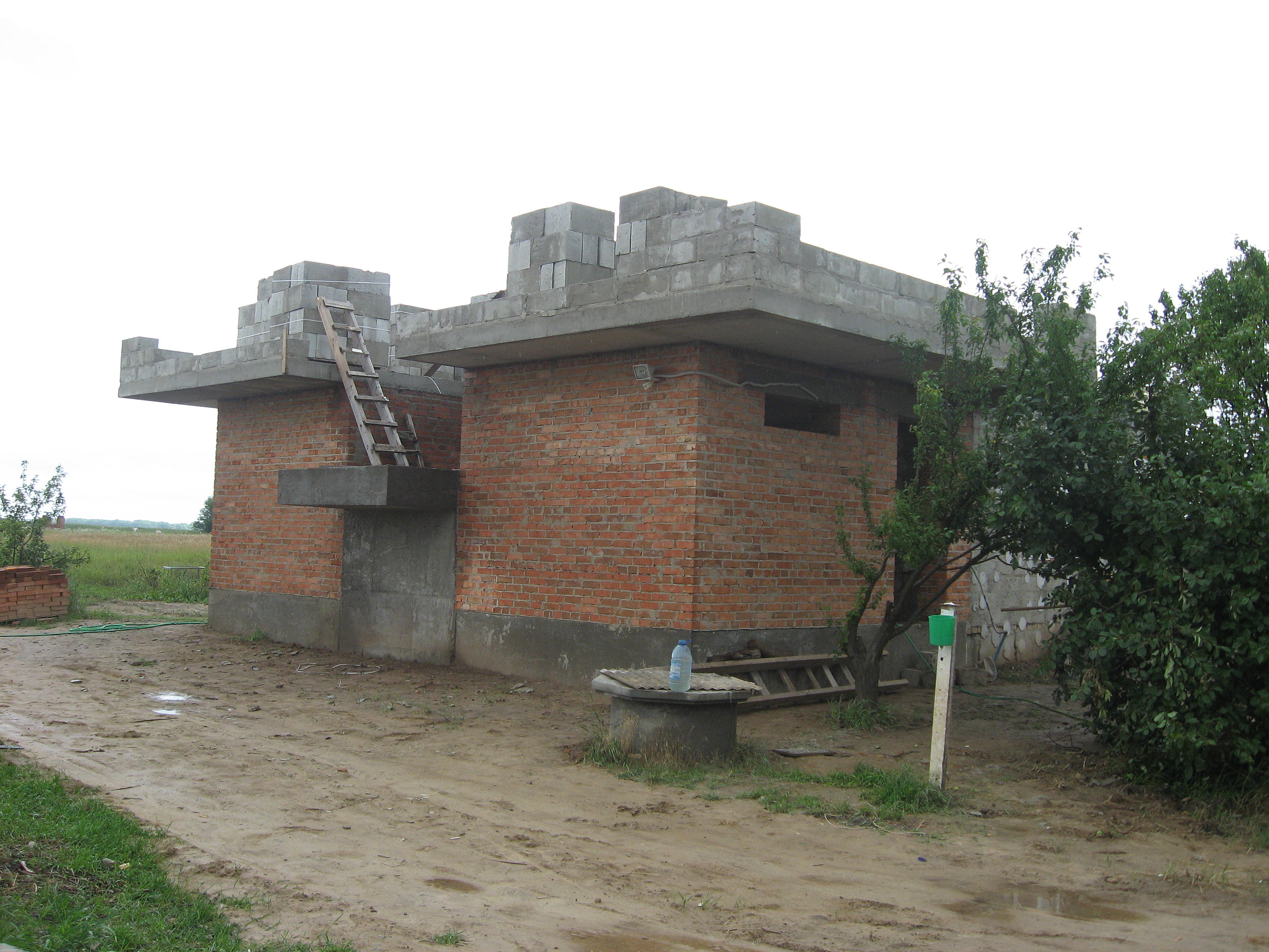

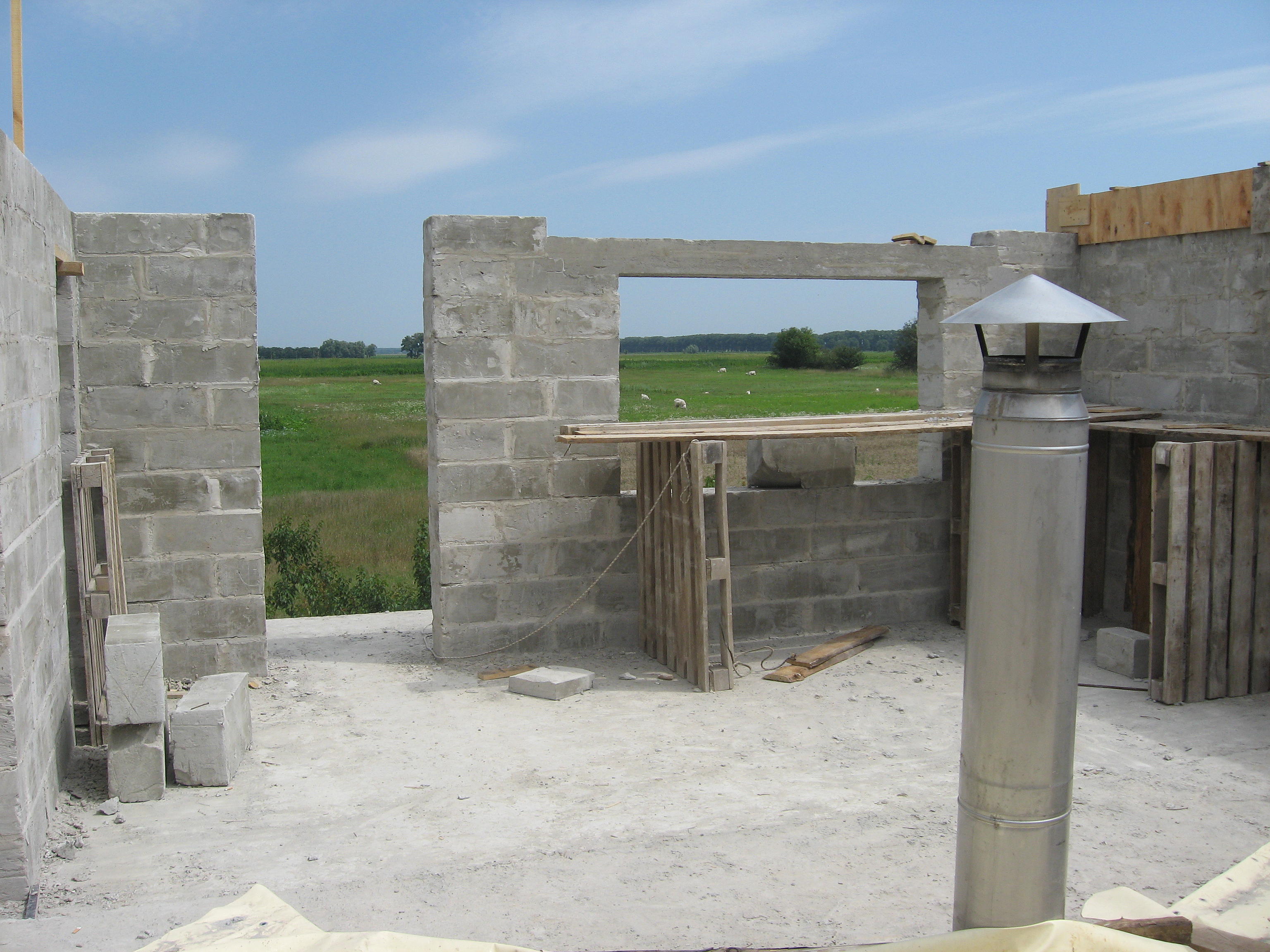

budushi Опубликовано 29 июня, 2011 Автор Поделиться Опубликовано 29 июня, 2011 Дождь тормозит мою стройку. Опалубку сняли, завезли пенобетон, выровняли учаток, сделали септик. Очень нравится порораб, бригада не буехает, держит нормальные темпы, сотрудничаем уже 2 месяца, я уже во второй отпуск уезжаю. Все прозрачно, предоставляет полные сметы, все чеки, всегда пытается соптимизировать, найти решение подешевле. Иногда я даже говорю ему сделать дороже, а он настаивает сделать оптимальнее, все потому что я ему изначально поставил задачу сделать коробку и отделку первого этажа за определенный бюджет, вот он и старается выполнить условия. Если кому нужен будет прораб на следующий сезон - обращайтесь. Ссылка на комментарий Поделиться на другие сайты Больше кнопок...

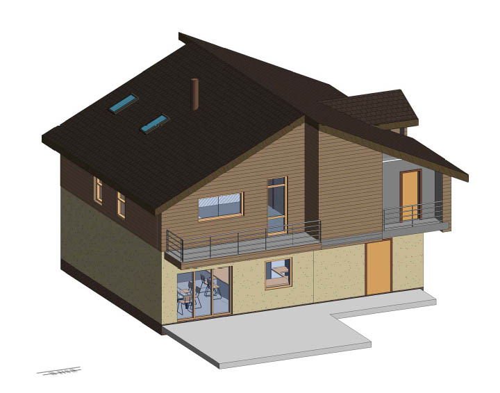

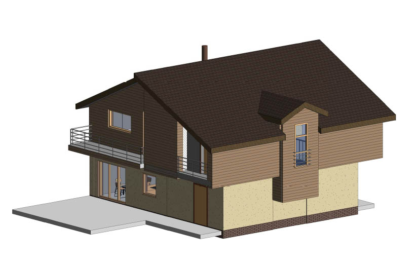

budushi Опубликовано 5 июля, 2011 Автор Поделиться Опубликовано 5 июля, 2011 Тридешки. Первые две со двора, третья с улицы. Ссылка на комментарий Поделиться на другие сайты Больше кнопок...
Катерина Ш Опубликовано 5 июля, 2011 Поделиться Опубликовано 5 июля, 2011 Расскажите по-подробней как септик делали Ссылка на комментарий Поделиться на другие сайты Больше кнопок...
budushi Опубликовано 6 июля, 2011 Автор Поделиться Опубликовано 6 июля, 2011 Расскажите по-подробней как септик делали Тупо вырыли яму и залили прямоугольный бункер шести-кубовый. Бункер разделен на 2 части: 2/3 герметичный отсек, 1/3 будет со щебенкой и со второго отсека предусмотрен дренаж, но пока не делал. Посчитали что кольцами будет дороже да и не эффективно - могут протекать. К сожалению, нет фото промежуточного этапа, я в это время не был на объете, может прораб фотографировал - спрошу. 1 Ссылка на комментарий Поделиться на другие сайты Больше кнопок...

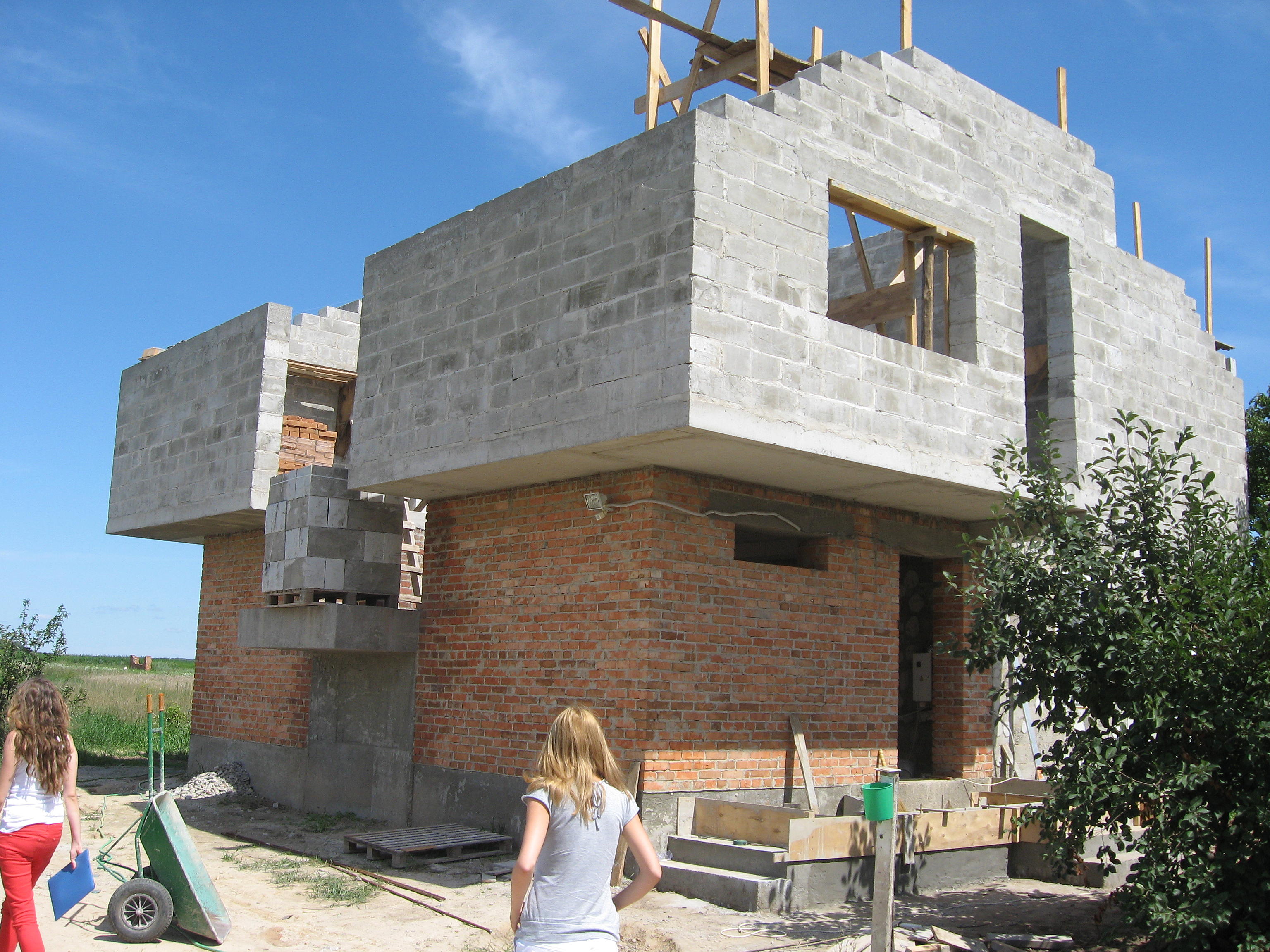

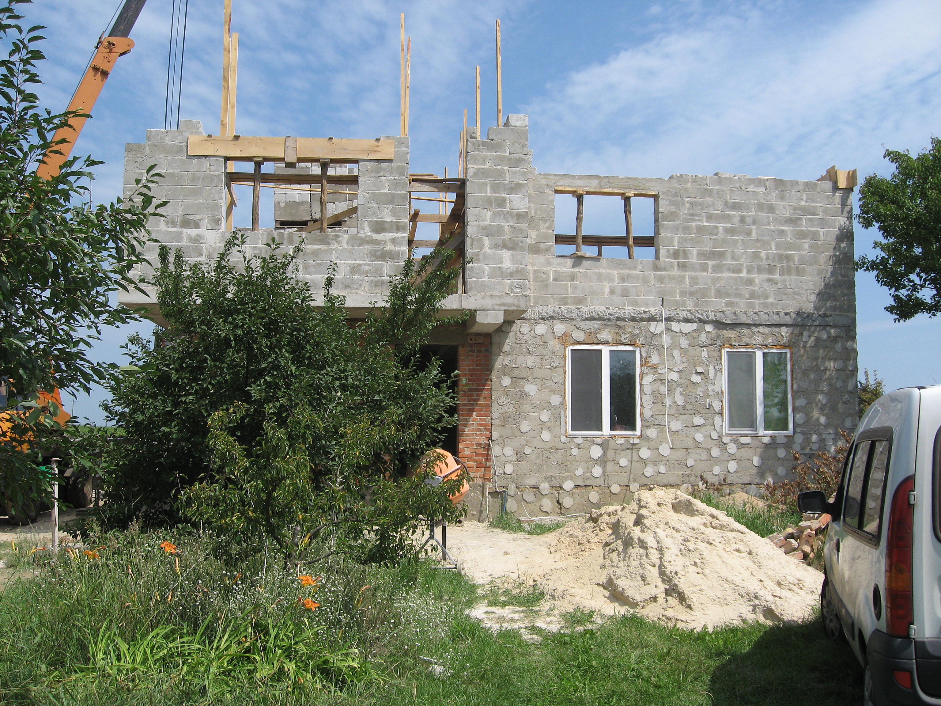

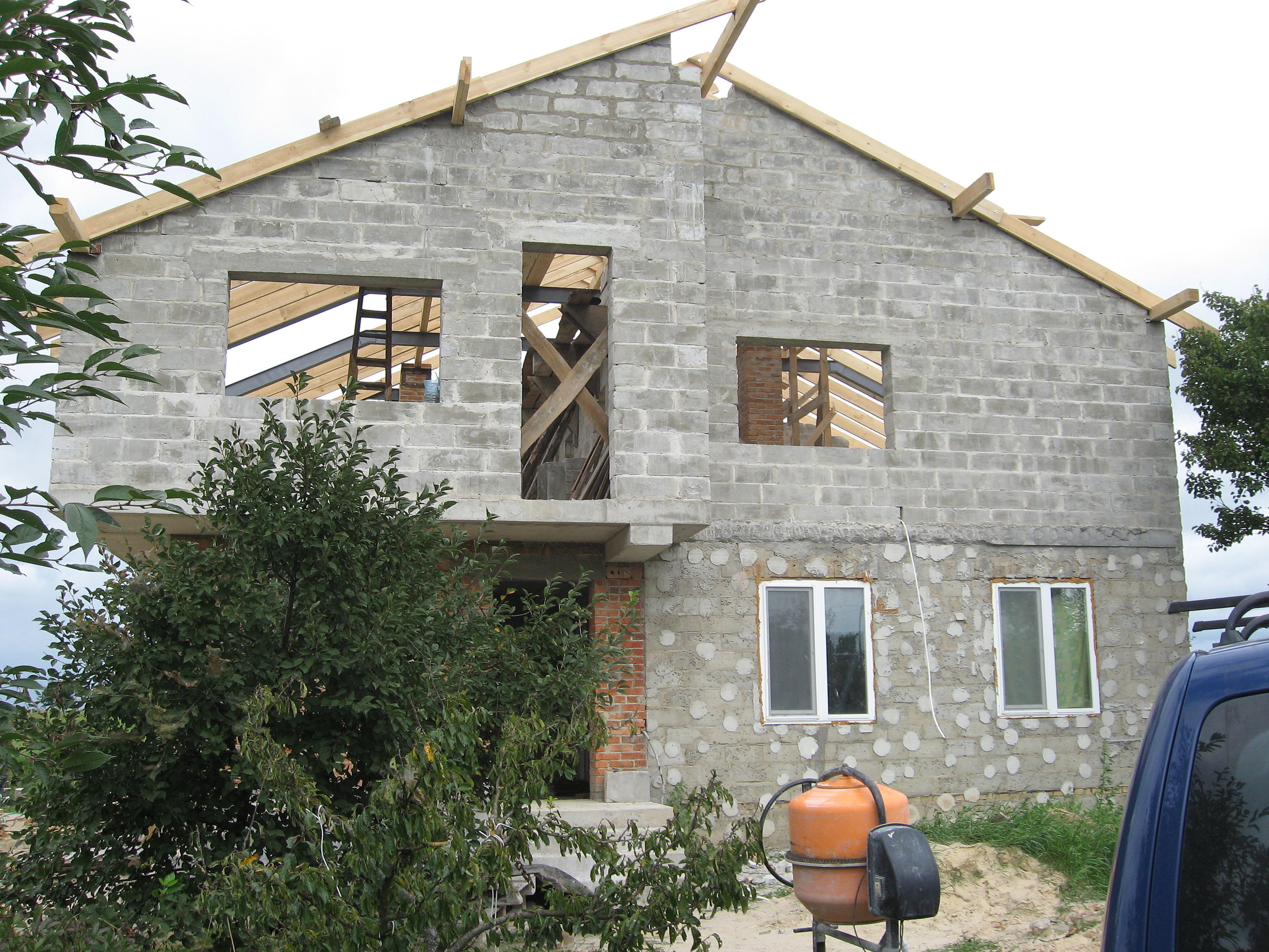

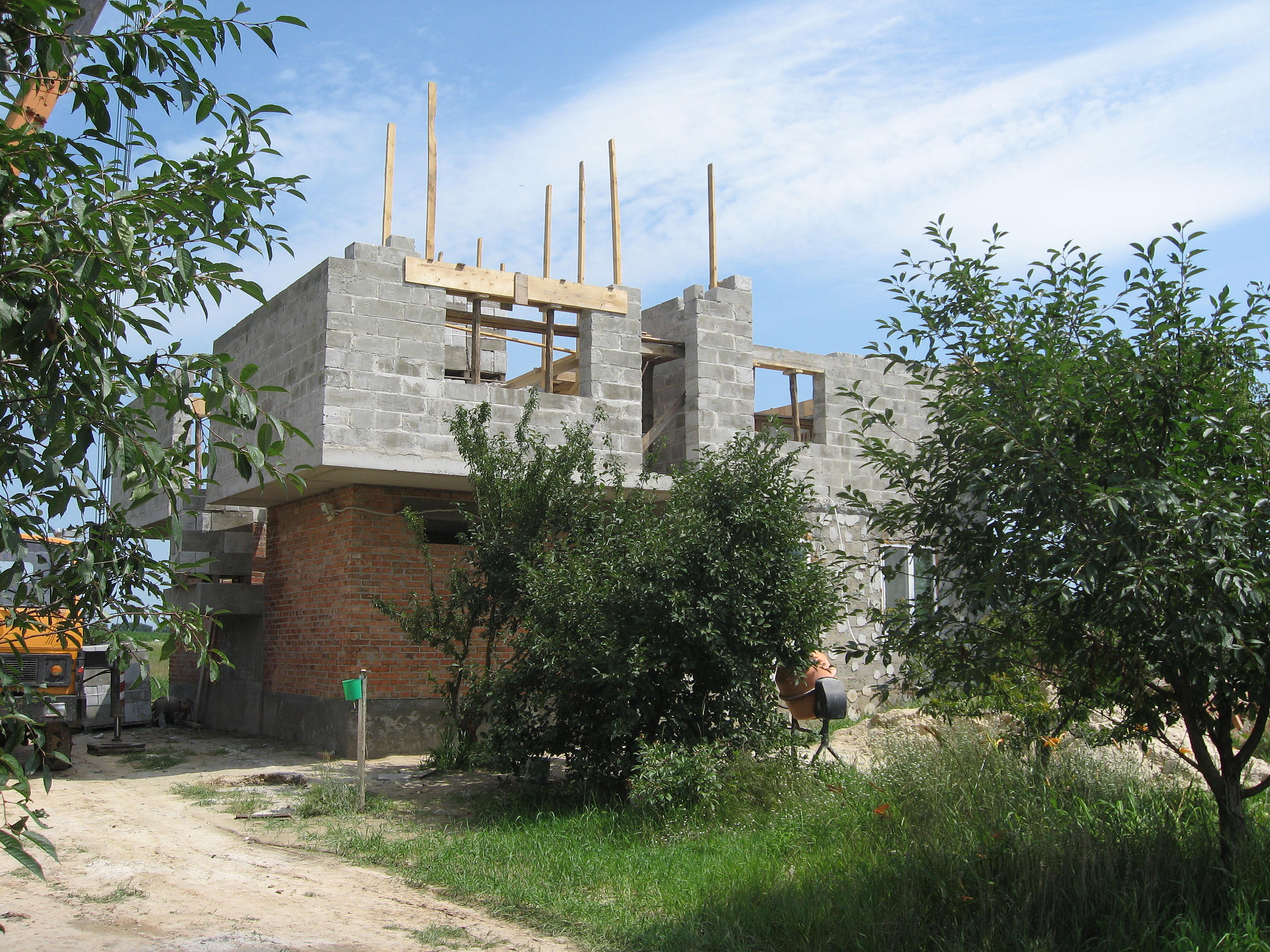

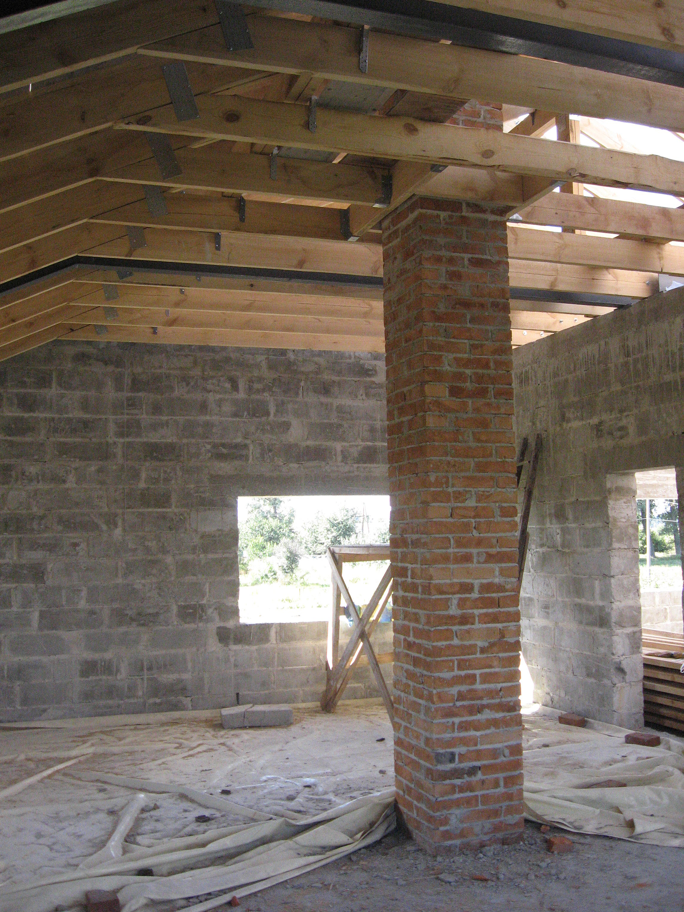

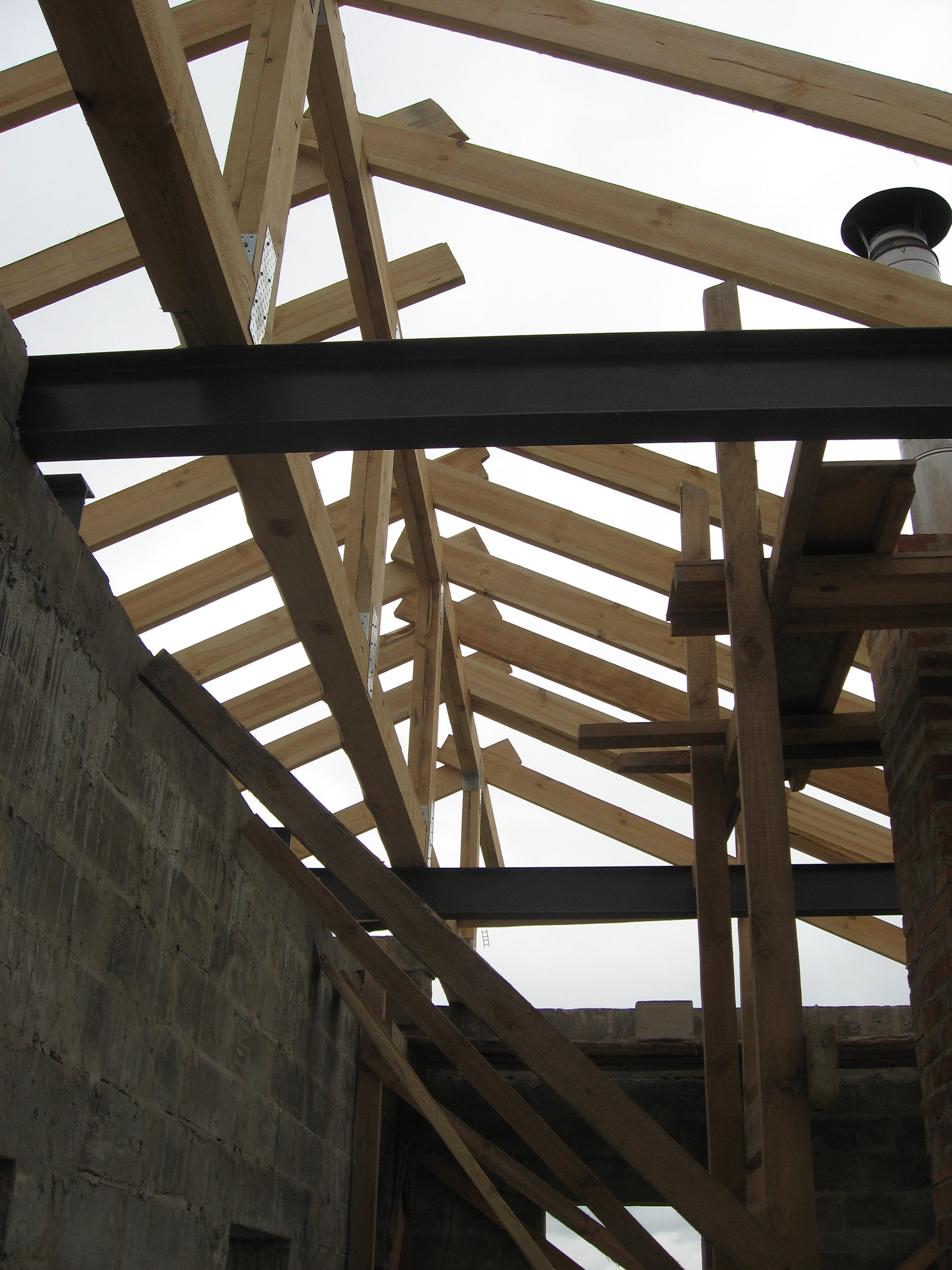

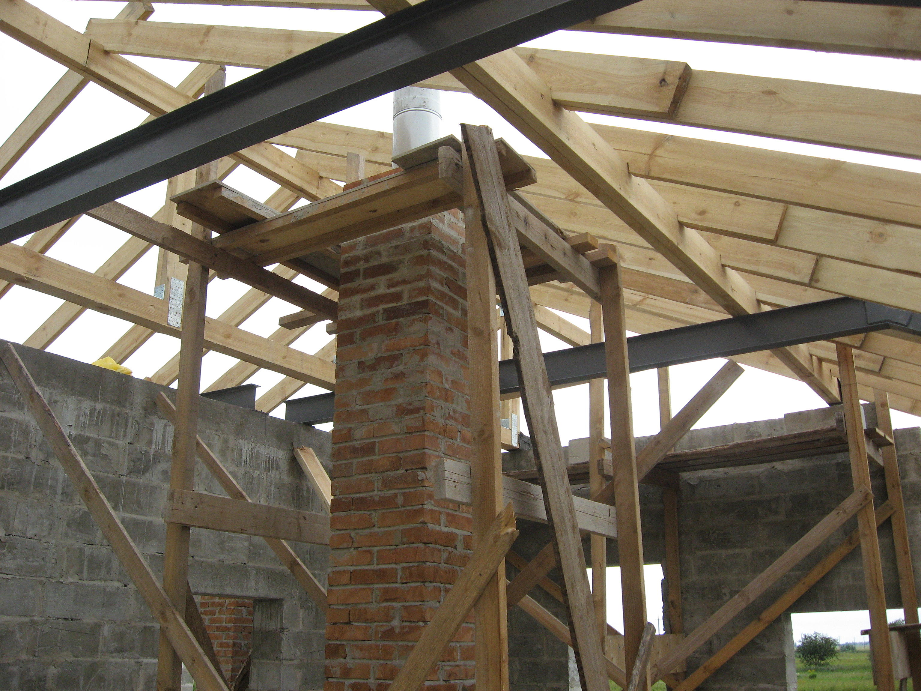

budushi Опубликовано 25 июля, 2011 Автор Поделиться Опубликовано 25 июля, 2011 Дошли до крышы. Полностью поменяли концепцию отопления Была: трехтарифный счедчик + ТА, стало: пилетный котел с автоподачей. С печкой уже набегался, прийдется еще побегать с пелетами благо раз в неделю. На днях нарисуют ланшафт. Ссылка на комментарий Поделиться на другие сайты Больше кнопок...

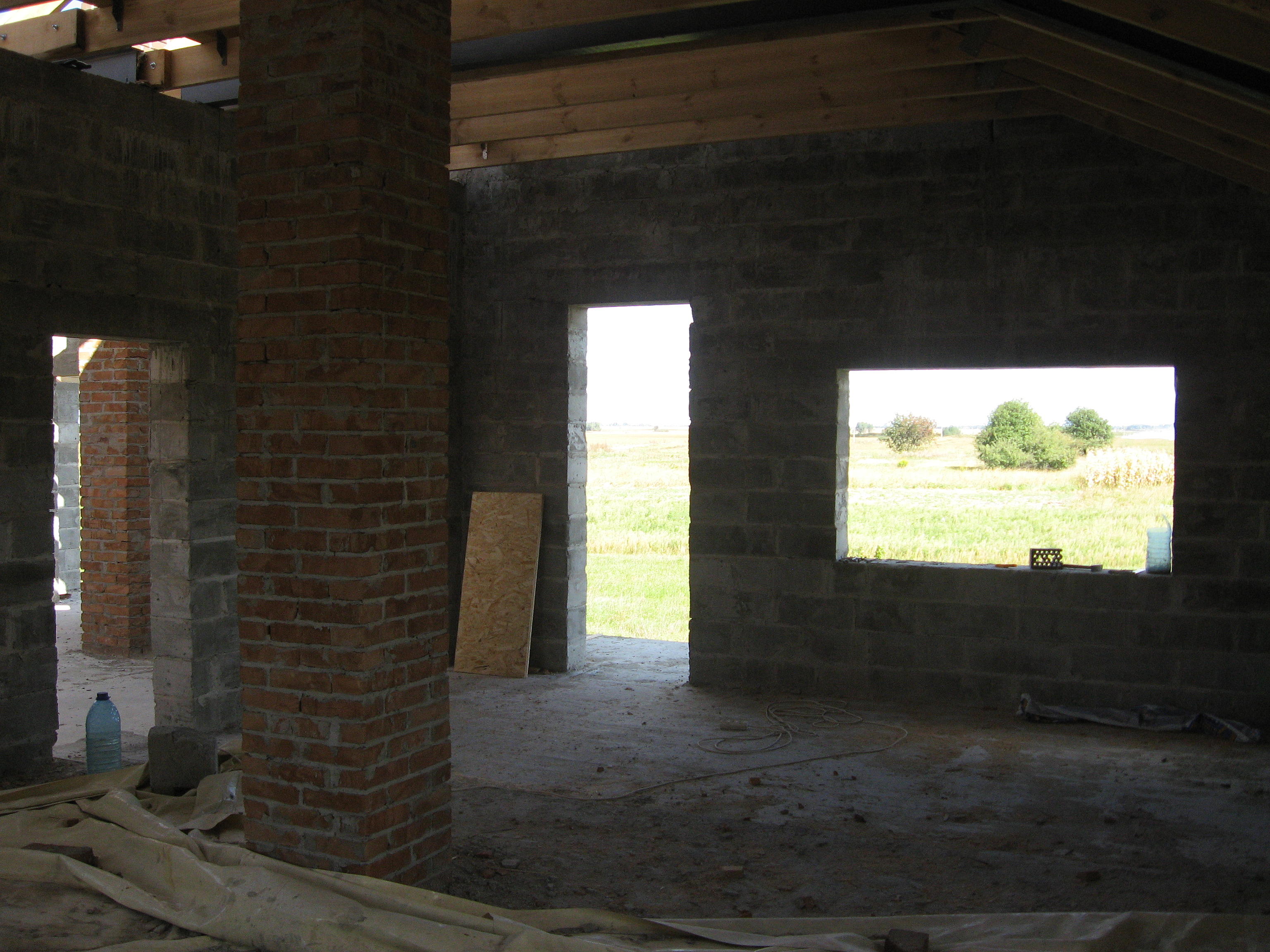

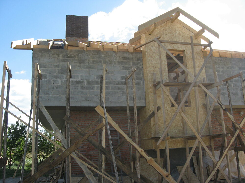

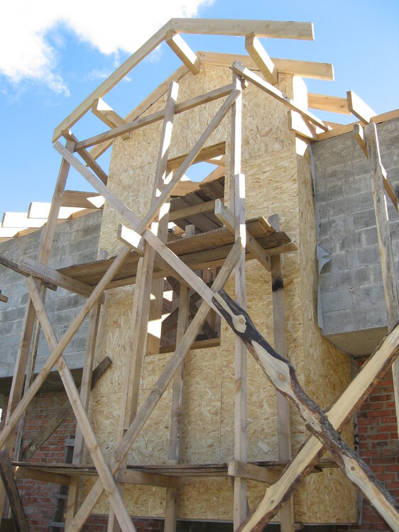

budushi Опубликовано 21 августа, 2011 Автор Поделиться Опубликовано 21 августа, 2011 Дошли до крышы Ссылка на комментарий Поделиться на другие сайты Больше кнопок...

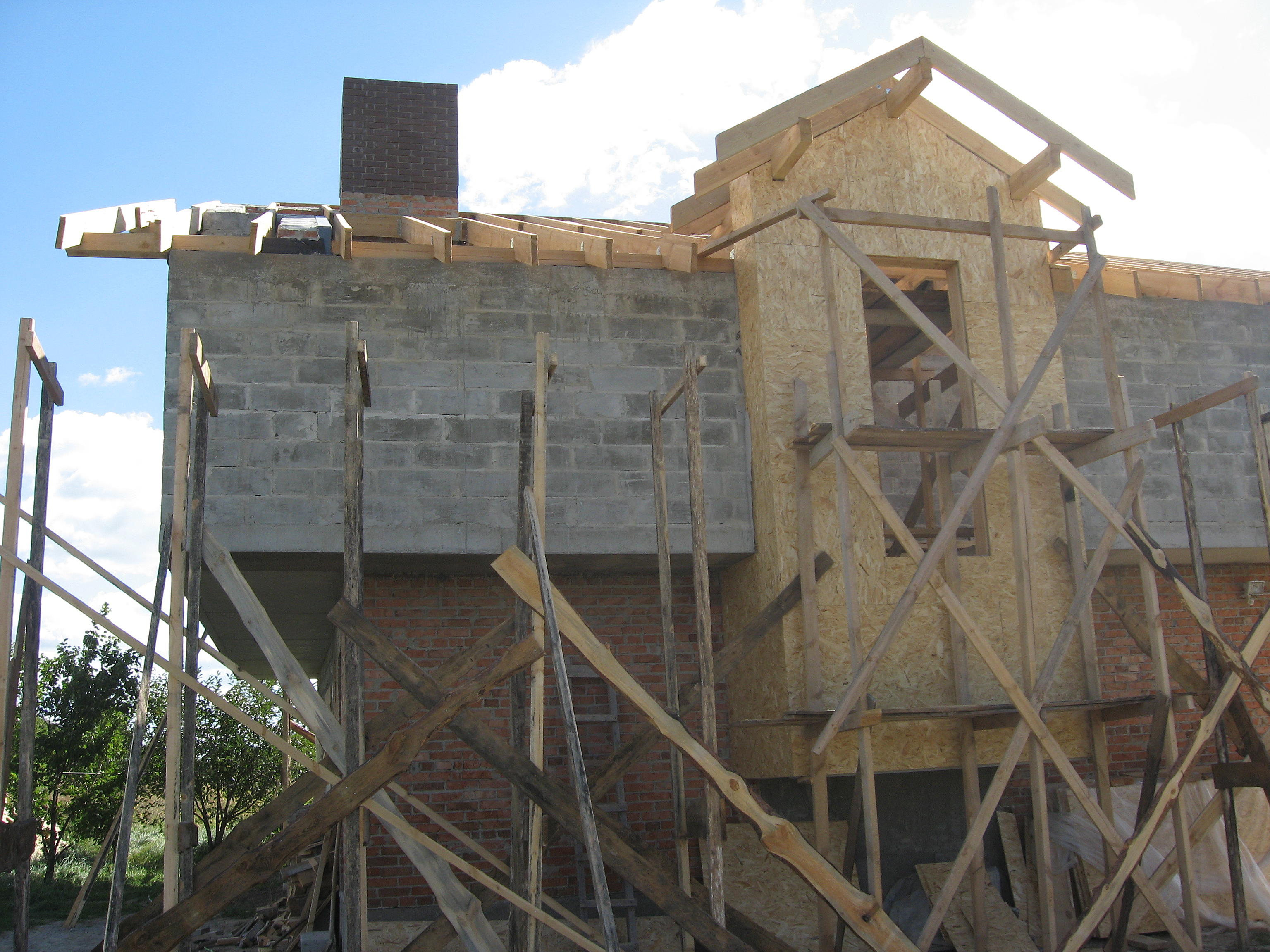

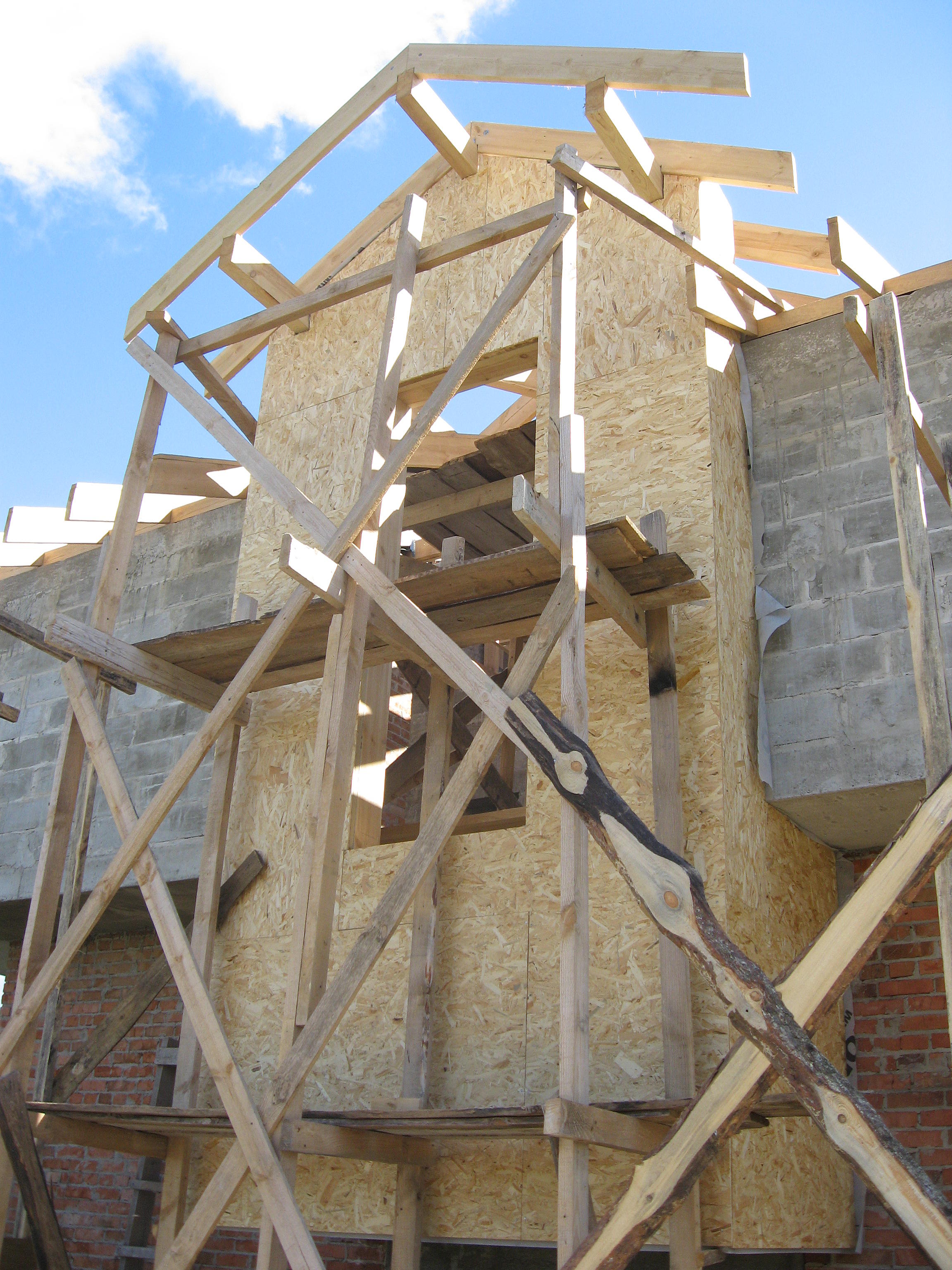

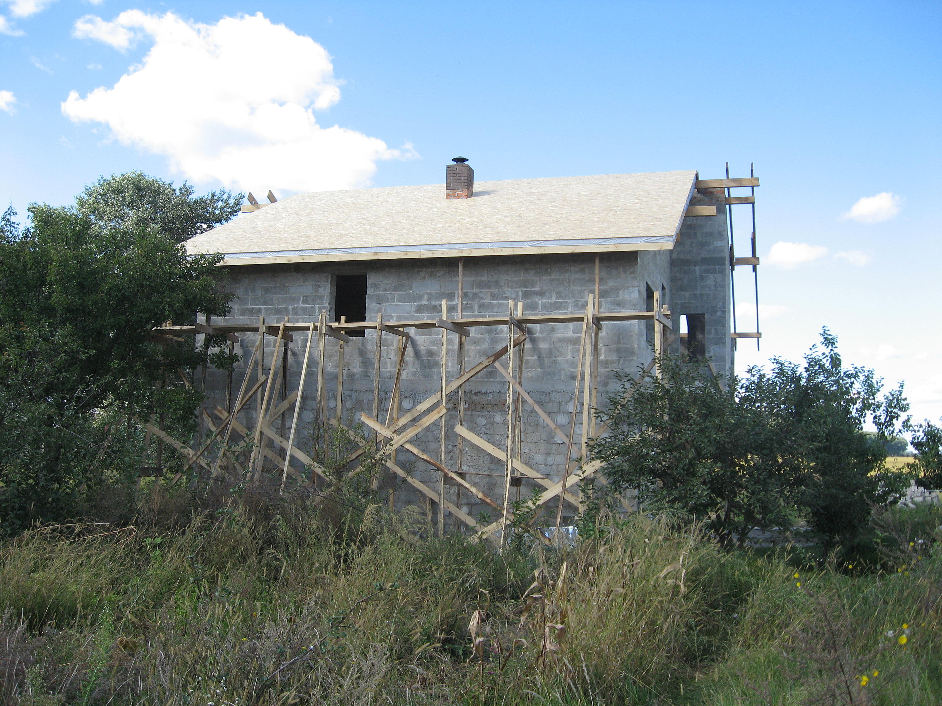

budushi Опубликовано 18 сентября, 2011 Автор Поделиться Опубликовано 18 сентября, 2011 Следующий этап. Выбрал крышу Битумная черепица Owens Corning Duration AR (Brownwood). Приехал забирать на каддике, а там 3тонны веса оказалось, наивный такой Хотел чуток на доставке сьэкономить, ну ничего тремя ходками заберу. В реале битумка намного красивее чем на картинках. Далее вопрос, что делать раньше отопление или утепление фасада? Думаю сейчас отопление, а в конце октября фасад. 1 Ссылка на комментарий Поделиться на другие сайты Больше кнопок...
AНДРЮША Опубликовано 18 сентября, 2011 Поделиться Опубликовано 18 сентября, 2011 Странное смешение материалов: кирпич, блоки, каркас... Ссылка на комментарий Поделиться на другие сайты Больше кнопок...
budushi Опубликовано 19 сентября, 2011 Автор Поделиться Опубликовано 19 сентября, 2011 Странное смешение материалов: кирпич, блоки, каркас...Второй этаж решили делать легким, чтобы не грузить плиту и старое здание. Ссылка на комментарий Поделиться на другие сайты Больше кнопок...
