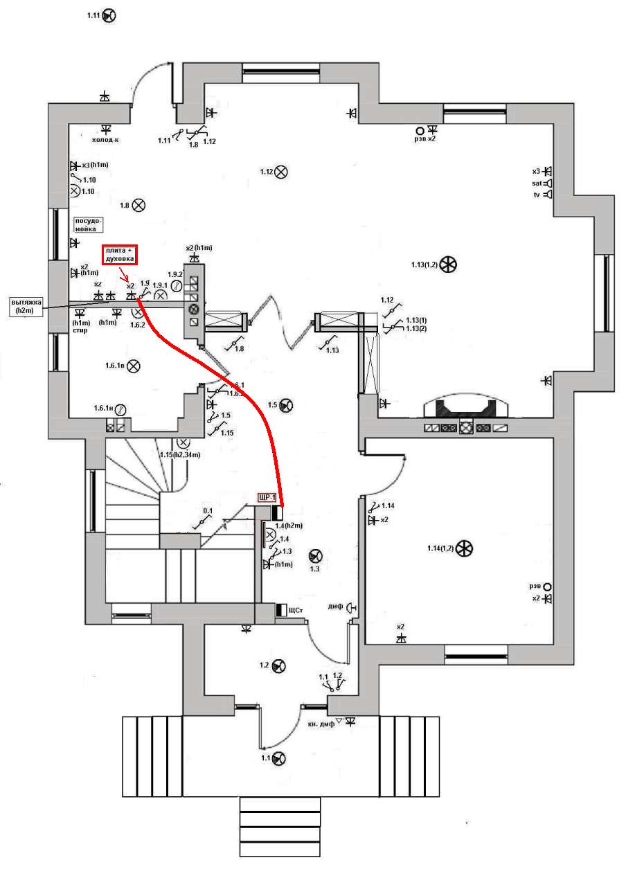

Покажите длину трассы, количество и углы поворотов.
Общая длина примерно 7м.
От щитка вниз 1,5м, потом с плавными изгибами через санузел, проход через перегородку с поворотом вверх и подъем на 30см.
Фактически этот последний поворот можно убрать, раздолбив стену и выровняв трубу. От щитка сложнее - там недавно зашили гипсокартоном, но можно при необходимости снять.
В аттаче - план с трассой прокладки трубы.

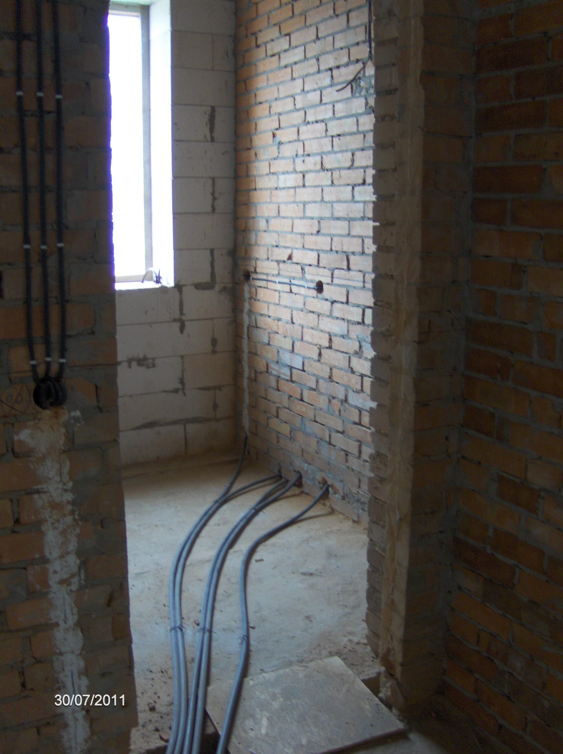

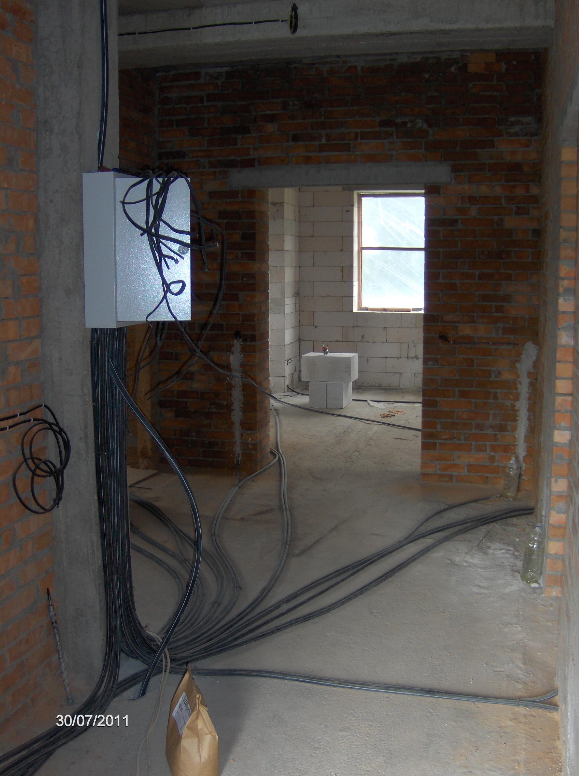

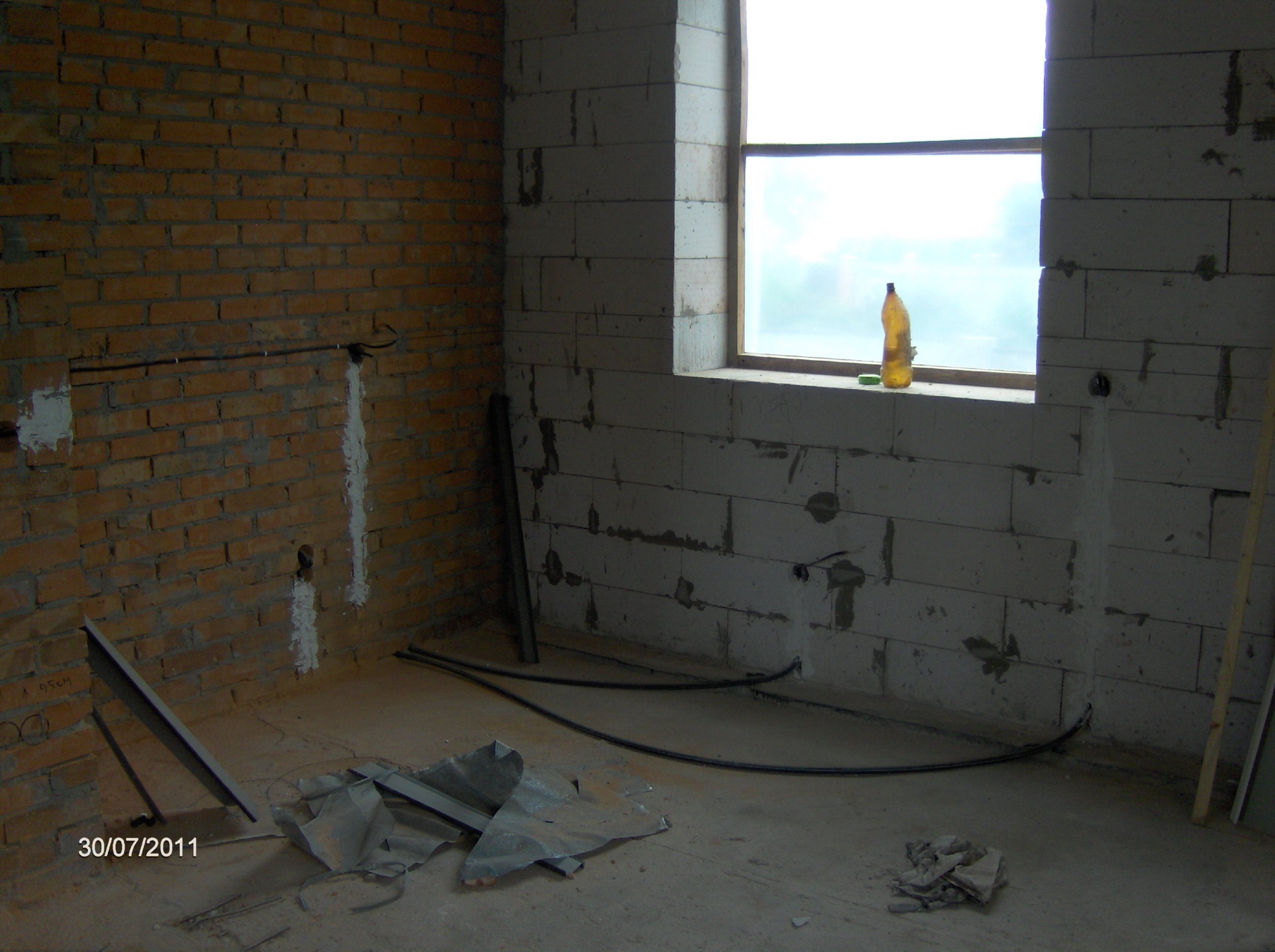

На фото 1 - стартовая позиция (от щитка)
На фото 2 - вот этот выход в 30см от пола (от правой стенки вторая)
На фото 3 - проход через санузел...
Как думаете - РЕШАЕМО перетянуть?
СПАСИБО!:beer:

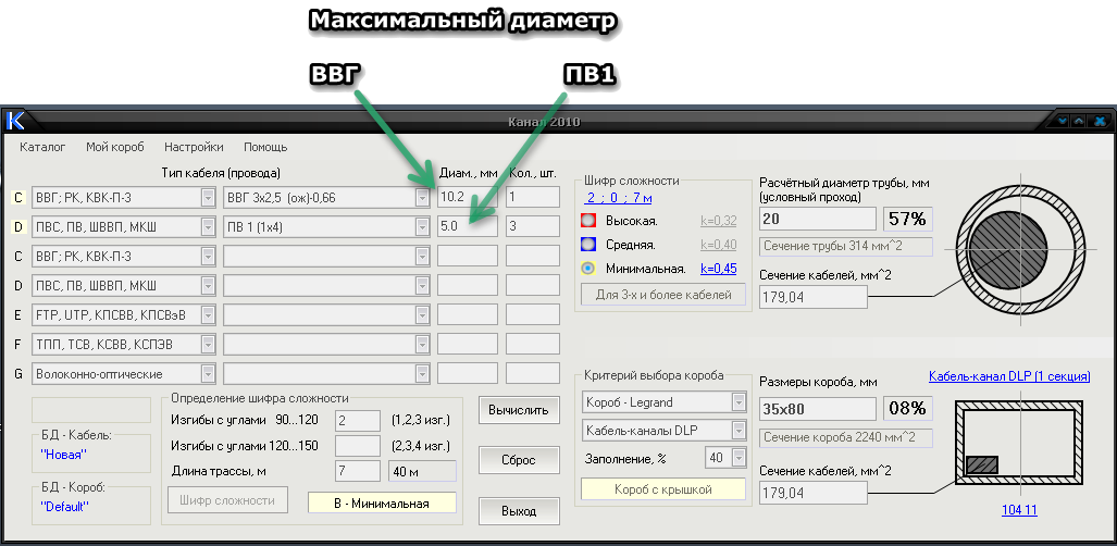

Зависит от диаметра ВВГ:
Спасибо, весьма информативная программка...
Я вот посмотрел на сайте Одескабель - внешний диаметр ВВГ 3 х 4 (ож) составляет 10,848мм ((ссылка устарела))...
Т.е. при желании и упорстве можно попытаться перетянуть...
А если не получится?

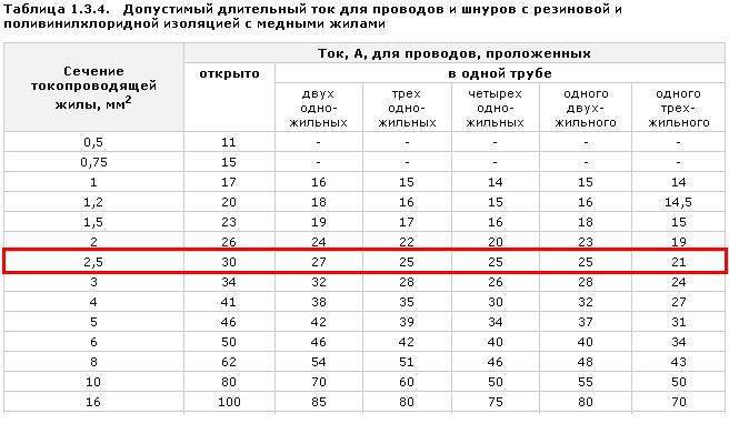

Пожалуйста, помогите разобраться с "Допустимыми длительными токами для проводов..."
Вот есть такая Таблица 1.3.4 - (ссылка устарела) (вроде как нормативная, поскольку из ПУЭ).
Однако вначале есть такая вот оговорка:
"При определении количества проводов, прокладываемых в одной трубе (или жил многожильного проводника), нулевой рабочий проводник четырехпроводной системы трехфазного тока, а также заземляющие и нулевые защитные проводники в расчет не принимаются."
Исходя из вышеприведенного пожалуйста, растолкуйте мне - какой все-таки "допустимый длительный ток" для кабеля ВВГ 3х2,5, проложенного в трубе - 21 или 25А?
Я склоняюсь к тому, что это все-таки 25А.
Правильно ли я мыслю?
В скане из программы произвольно завышен диаметр ПВ1, по ГОСТ он должен быть не более 4,4 мм:
Выпускается от 3,8 мм до любого, в т.ч. и с двойной изоляцией
У всех получается - программа создана по "Инструкции по монтажу электропроводок в трубах", можете вручную пересчитать.
Технологии затяжки в трубы неоднократно описаны на форуме.
ПУЭ устарели. Используйте таблицы из IEC 60364-5-52:2009 Электроустановки низковольтные. Часть 5-52. Выбор и монтаж электрооборудования. Электропроводки. :
Приложение А (обязательное). Способы монтажа
Таблица А.52.1 - Способы прокладки проводов и кабелей
Приложение B (справочное). Допустимые токовые нагрузки
Таблица В.52.1 - Рекомендуемые способы монтажа, формирующие базу для расчета допустимых токовых нагрузок
Таблица В.52.2 - Допустимые токовые нагрузки в соответствии со способами монтажа, представленными в таблице В.52.1, - PVC изоляция для двух нагруженных проводников, медных или алюминиевых. Температура проводников 70 °С, окружающая температура: 30 °С в воздухе, 20 °С в земле
Для четырёх- и пятипроводной сети не учитываются PEN, N, PE. Для двух- и трёхпроводной (однофазной) не учитывается PE.
Длительный допустимый ток по IEC 60364-5-52:2009 зависит в т.ч. от способов прокладки, описание каковых отличается от принятых в ПУЭ. Укажите способ прокладки.
