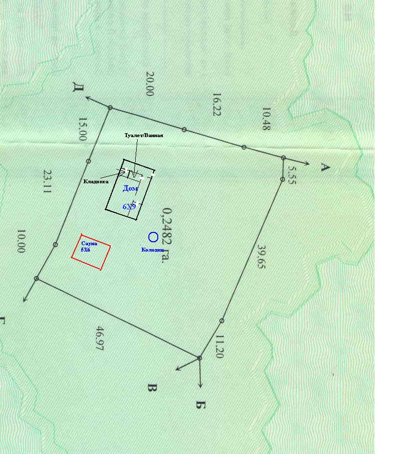

vovan3110 Опубликовано 18 мая, 2011 Поделиться Опубликовано 18 мая, 2011 (изменено) Есть дом, в котором нужно сделать водоподготовку. Вода будет подаваться из колодца. А вот как, или где разместить септик на участке? Еще хочу построить в будующем сауну (нарисована красным) и ее тоже завести в этот же бак септика. Рабочим нужно вывести канализационную трубу из дома. Следующий этап -- установка септика (2,5 или 3 м3) и дренажное поле. Помогите, пожалуйста, определиться. З.Ы.Септик для 2-3 человек, "выходного дня образа обитания". Геологию еще не делал. Вода в колодце в 2-2,5м от уровня земли. Д-Г -- соседи, А-Д -- фасад и дорога(асфальт), А-В -- проулок, грунтовка, В-Г -- огород. Изменено 18 мая, 2011 пользователем vovan3110 Ссылка на комментарий Поделиться на другие сайты Больше кнопок...
Николачук Опубликовано 18 мая, 2011 Поделиться Опубликовано 18 мая, 2011 Есть дом, в котором нужно сделать водоподготовку. Вода будет подаваться из колодца. А вот как, или где разместить септик на участке? Еще хочу построить в будующем сауну (нарисована красным) и ее тоже завести в этот же бак септика. Рабочим нужно вывести канализационную трубу из дома. Следующий этап -- установка септика (2,5 или 3 м3) и дренажное поле. Помогите, пожалуйста, определиться. З.Ы.Септик для 2-3 человек, "выходного дня образа обитания". Геологию еще не делал. Вода в колодце в 2-2,5м от уровня земли. Д-Г -- соседи, А-Д -- фасад и дорога(асфальт), А-В -- проулок, грунтовка, В-Г -- огород. Где у вас будет труба выходит из дома не видно в какую сторону в А-Д или А-Б !Септик можна вывести на сторону А-Д а дренаж в сторону дороги направить! или сразу в сторону дороги септик с дренажем! дренажные поля после септика должно быть 20 метров от колодца! Баня у Вас только строится и подключать вы её пока не будете? поэтому перед септиком поставите тройник и на него заглушку! от бани нужно будет поставить насос а возле дома гасительный колодец после него подключится к тройнику перед септиком (который с заглушкой)! Если интересует стоимость и схема расположения пишите вличку просчитаю нарисую! И какой у Вас грунт на 3-х метрах? Ссылка на комментарий Поделиться на другие сайты Больше кнопок...
vovan3110 Опубликовано 18 мая, 2011 Автор Поделиться Опубликовано 18 мая, 2011 Где у вас будет труба выходит из дома не видно в какую сторону в А-Д или А-Б ! дренажные поля после септика должно быть 20 метров от колодца! Баня у Вас только строится и подключать вы её пока не будете? поэтому перед септиком поставите тройник и на него заглушку! И на плане нет размеров.....возможно от бани нужно будет поставить насос а возле дома гасительный колодец после него подключится к тройнику перед септиком (который с заглушкой)! Если интересует стоимость и схема расположения пишите вличку просчитаю нарисую! И какой у Вас грунт на 3-х метрах? Канализационная труба пока еще никуда не выходит. В этом и заключается мой вопрос -- куда, (в какую сторону дома) ее лучше вывести рабочим из туалета/ванной(куда надо -- туда и выведут). Какие варианты установки септика, чтобы "связать" его с будующей банькой(ее пока вообще нет)? УГВ -- на глаз до воды в колодце(2-2,5м), поэтому на 3-х метрах будет -- вода! Геологии у меня нет, пока. Если интересует стоимость и схема расположения пишите вличку просчитаю нарисую! Очень интересует. Ссылка на комментарий Поделиться на другие сайты Больше кнопок...
