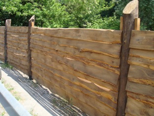

Наверное Вы видели такой забор, как на фотке.
Буду отгораживаться от любопытных соседей таким же.

Ну, там немного не так сделано - столбы каменные (или облицованы под камень, ехали быстро ;)) а сами секции - именно так, прикольно :)

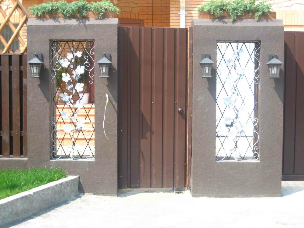

Я тоже очень долго думала как красиво и не очень дорого сделать 156 м. забора. Про формы тоже все прошла. Остановилась на том, что буду делать шаблон-опалубку для столбиков из ОСБ (18 мм.) и дополнительных приспособлений (будет имитация кирпичной кладки). Потом буду красить под цвет цоколя. Между столбиками будет односторонняя доска. Заказала её на лесопилке возле своей дачи. Причем,ребята еще и с четырех сторон её откалибруют.

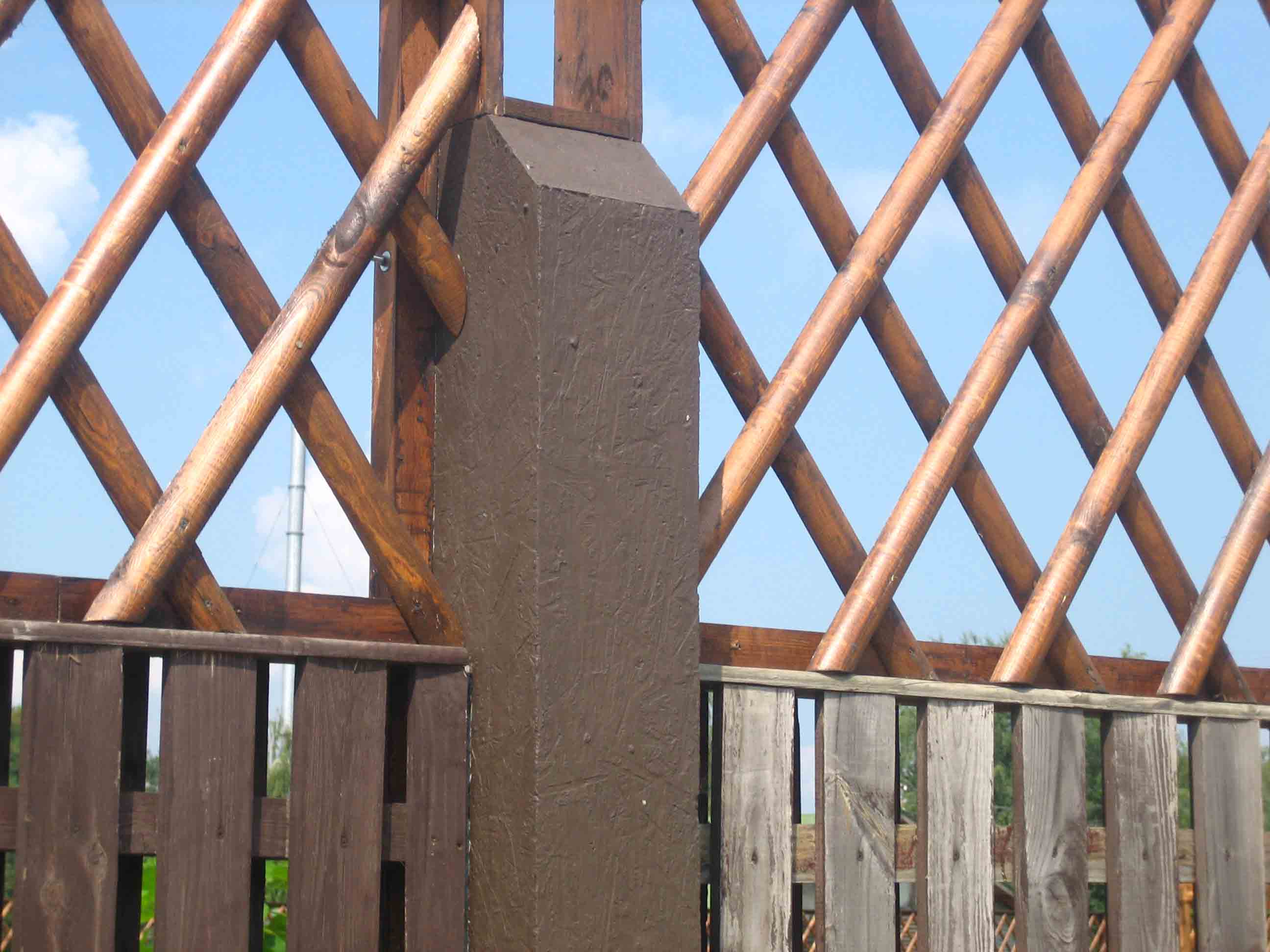

На идею с ОСБ натолкнул меня вот этот столб на заборе (Новые Петровцы), на столбе хорошо видна структура ОСБ.
ого! вот это тема :)! Тоесть, это короб из осб, забетонированный?
а блин, дошло!! это просто опалубка (((

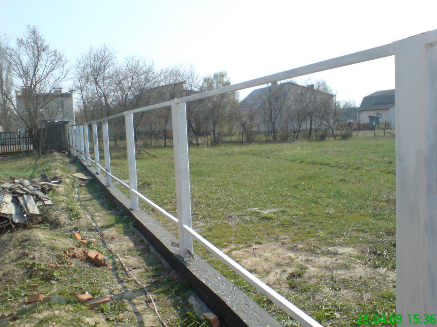

я свои заборы делаю так-между мной и соседом (50 метров) металлические столбы залитые в бетонный ленточный фундамент через 3 метра между ними в двух уровнях квадратная труба 40х40х2 сверху (замахался варить, у столба сталь 5мм в трубе дыры, но помалу приноровился), внизу 45-й уголок. На них крепится профнастил высота 2м, волна 10мм. Фронтальный забор 8 столбов из лицевого кирпича, связь уголками 45-ми к ним будет крепиться вертикально доска 40-ка с обработкой антисептиком и тонироваться пинотексом. На всё-про всё ушло 18 500 грн.(с учётом откатных ворот, пока без привода). Забыл добавить ещё 3000 по бетонированию фундаментов под заборы. К стати, очень не рекомендую брать на поперечины трубу менее 40х40, а на столбы менее 80х80 или Д80, будет играть! или пролёты уменьшать до 2х и менее метров...
BAMPO. На яку глибину битонували стопчики,і яких розмірів фундамент під забор робили.
Промежутки между столбами общая высота 0,7м(0,5м под землю) ширина 0,25м, столбы на 0,8м под землю, квадрат 0,4х0,4 в центре труба диам 80мм, от столба до столба арматура в два уровня.

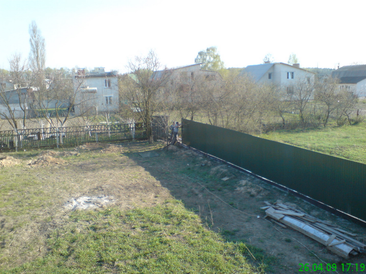

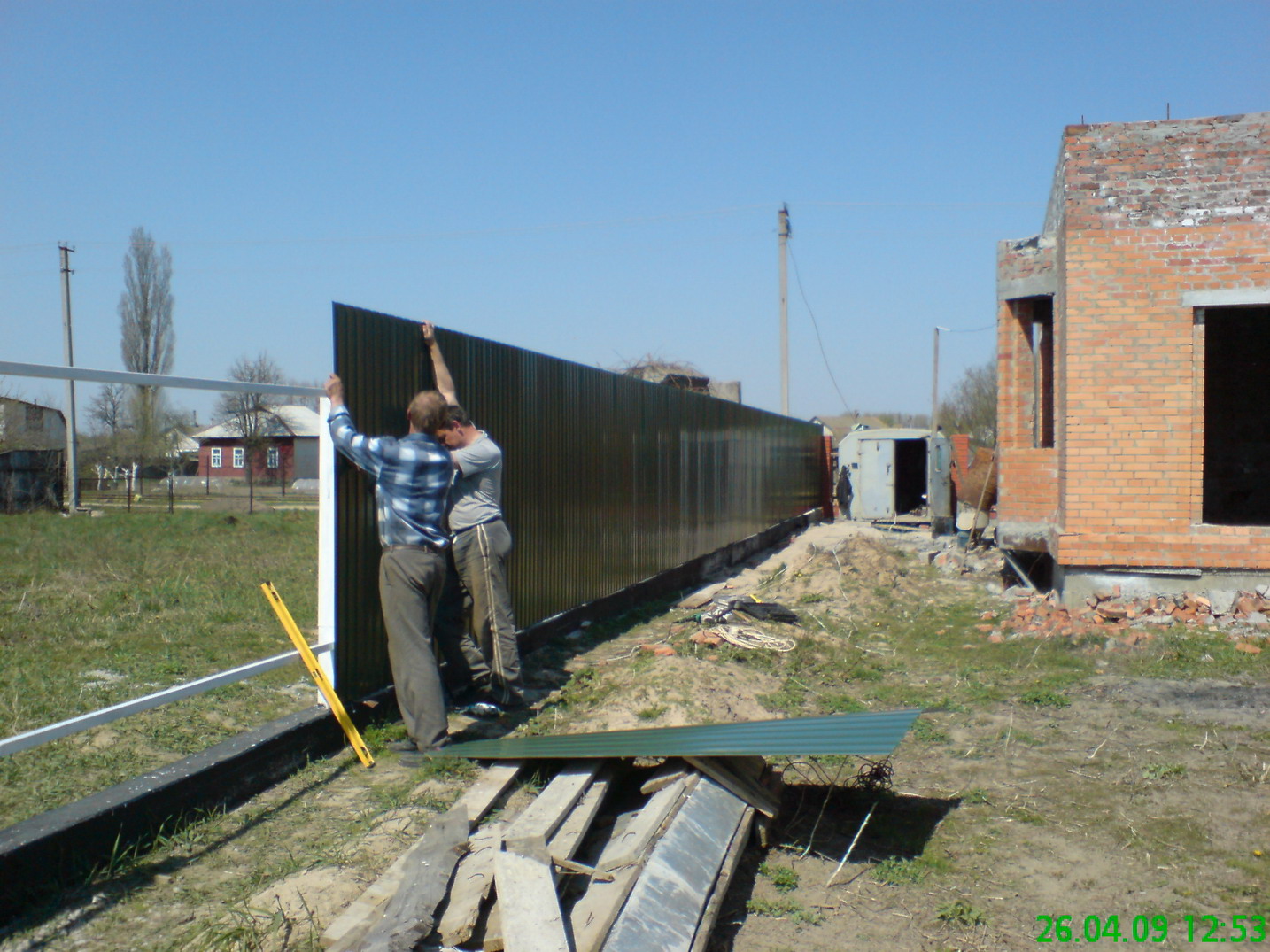

Выкладываю фото практически законченного забора из профлиста, длинной 50м(граница с пустующим участком соседа). Управились за субботу-воскресенье, реально можно за день, если всё подготовленно, но листы крепятся только на 6точек, полную проклёпку буду делать постепенно.
